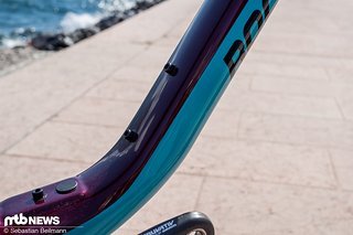

Platz für eine Trinkflasche im Rahmen
# Platz für eine Trinkflasche im Rahmen
