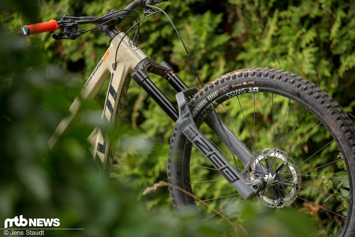

Die RockShox Zeb Ultimate im Langzeit-Test
#1 Die RockShox Zeb Ultimate im Langzeit-Test - wir haben die 29"-Gabel mit 170 mm Federweg nach dem ersten Kurztest weiter bewegt und auf Herz und Nieren getestet.

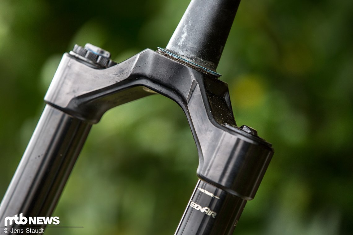

Wie beschrieben, fand bei der Zeb einiges an Technologie-Transfer statt. Los geht es schon weit oben bei der Krone. Waren diese bei Lyrik und Pike zuletzt organisch und rund, wurde für die neue Sid Ultimate auf eine neue Produktionsmethode umgeschwenkt: CNC-Fräsen. Auch an der neuen Enduro-Race-Gabel kommt eine gefräste Krone zum Einsatz, in die der tapered Schaft und die voluminösen 38 mm-Standrohre verpresst sind. Optisch ideal an die Standrohre angeglichen, ist auch die Krone schwarz eloxiert.
Wuchtige 38 mm Standrohre werden in der Krone der RockShox Zeb Ultimate verpresst
#2 Wuchtige 38 mm Standrohre werden in der Krone der RockShox Zeb Ultimate verpresst - diese ist nun auch gefräst und entsprechend kantig.
Das gibt auch schon Aufschluss über die Bauart: Right-Side-Up, wie bei RockShox gewohnt. Hier macht man keine Experimente. Aber das Casting ist neu und erinnert in seiner Bulligkeit eher an die Boxxer – nicht nur wegen der gleichen, metallischen Leitungshalterung. Es ist im Vergleich zu Lyrik und Pike wesentlich kantiger geworden. Bedingt durch die größeren Standrohre hat die Gabel auch einiges an Volumen zugelegt – Form und Volumen tragen optisch auf und versprechen ein brachiales Werkzeug für harte Abfahrten.

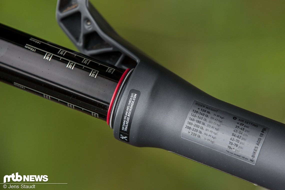

Auf Höhe der markanten Casting-Brücke sitzen auch die SKF-Staubabstreifer, welche sich langsam aber sicher an immer mehr Federungs-Produkten wiederfinden. Wie von RockShox gewohnt, sind auf den Standrohren in diesem Bereich Skalen sichtbar. Hier kann man simpel und schnell das Setup durchführen und überprüfen.
SKF-Staubabstreifer und alle Infos aufgeklebt
#3 SKF-Staubabstreifer und alle Infos aufgeklebt - mit der Ultimate-Baureihe wurden von RockShox neue Dichtungen und auch Staubabstreifer eingeführt.

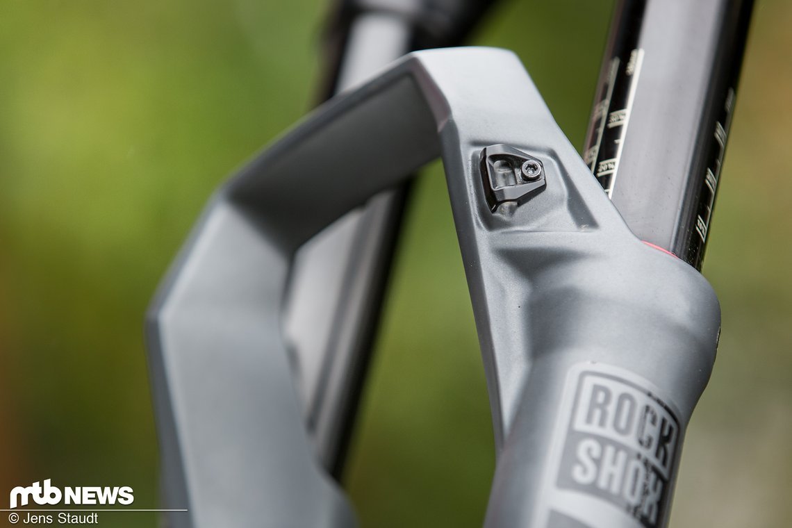

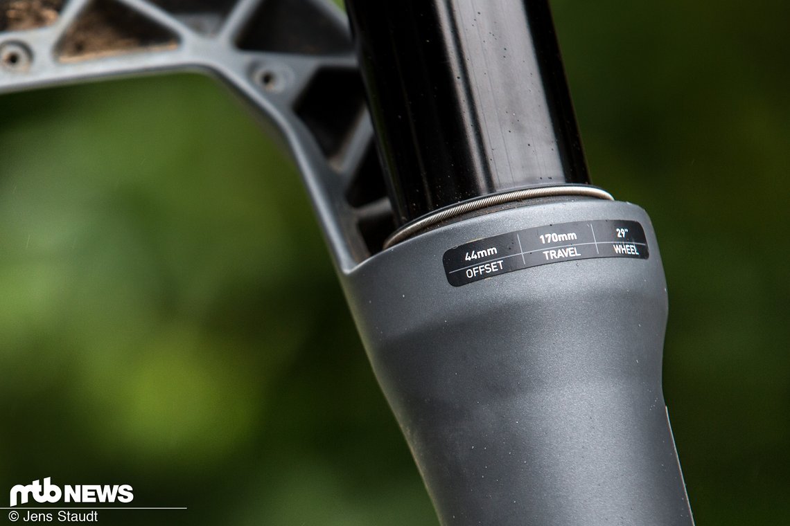

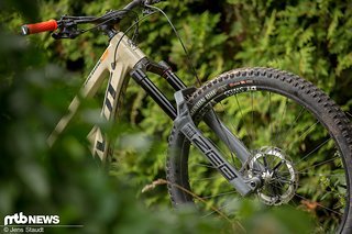

Markante Brücke am Casting
#4 Markante Brücke am Casting - Leitungsführung und Casting erinnern eher an die Boxxer, als an die kleineren Gabeln im Portfolio.

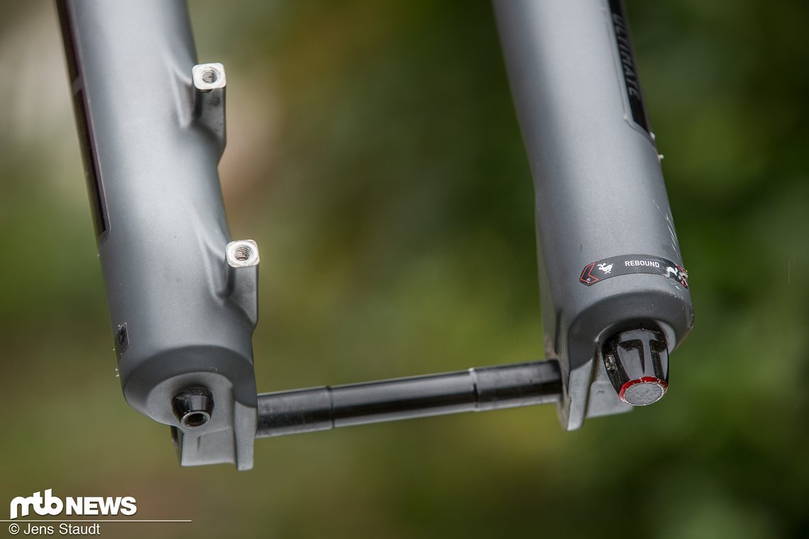

An der Unterseite des Castings sehen wir die bekannten, großen Überlappungs-Flächen für die Naben-Endkappen, genannt Torque-Caps, sowie die geschraubte Maxle Lite-Steckachse mit 15 mm Durchmesser. Bekannt ist außerdem die Post-Mount-Aufnahme mit 200 mm Ausführung – bisher allerdings eher von Doppelbrücken-Gabeln. Kleinere Scheiben sind nicht möglich.
Wovon man nichts sieht: Auch im Inneren gab es Anpassungen! Optimierte Längen der Gleitbuchsen und deren Überlappung sollen Verwindungen stärker unterbinden und ein feineres Ansprechverhalten unter Last mit sich bringen. Diese und die strukturellen Änderungen sollen natürlich auch für erhöhte Steifigkeit sorgen. Trotzdem liegt die Zeb laut RockShox im Vergleich zu einer 180 mm-Lyrik nur bei etwa 2 % Steifigkeits-Zugewinn in Fahrtrichtung. Höher fällt hingegen die erhöhte Seitensteifigkeit mit +7 % aus – einen deutlichen Zugewinn mit +21,5 % soll es bei der Torsionssteifigkeit geben.

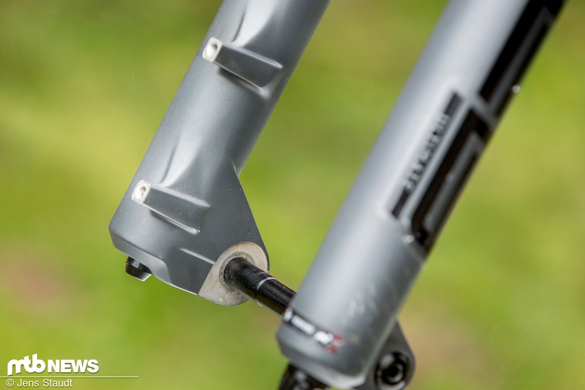

Post-Mount 200 mm-Aufnahme und Boost 110 mm-Ausfallenden
#5 Post-Mount 200 mm-Aufnahme und Boost 110 mm-Ausfallenden - als einziger Hersteller setzt RockShox auf die Post-Mount-Aufnahme für große Scheiben. 180 mm? Fehlanzeige. Mit Torque-Caps und 15 mm-Achse soll ausreichend Lenkpräzision gewährleistet werden.

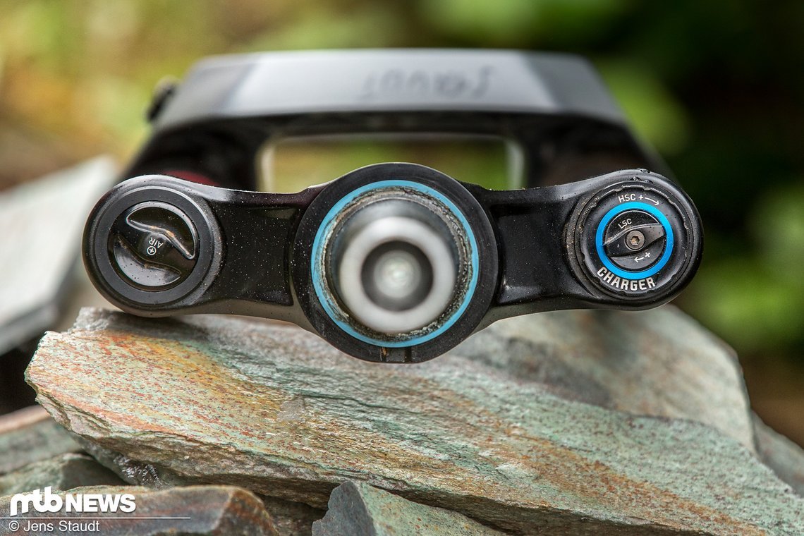

Links die Luftfeder
#6 Links die Luftfeder - hier gibt es einen veränderten Topout-Anschlag und die Anpassung an den größeren Rohrdurchmesser. Abgesehen davon bleibt die DebonAir-Feder auf dem letzten Stand – also geschieht auch hier der Luftkammerausgleich bei voll ausgefahrener Gabel.
An der neu entwickelten Gabel konnte die Position des Kanals frei gewählt werden – die Zeb kann diese Funktionalität also ohne große Spacer am Airshaft leisten. Am Airshaft befindet sich trotzdem eine kleine Neuheit, die sich auf die Topout-Geschwindigkeit auswirkt. Damit die Federgabel beim Ausfahren nicht spürbar anschlägt, verwendet RockShox einen Gummi-Puffer. Dieser läuft jetzt in eine Schalen-ähnliche Form, anstatt einfach gegen eine plane Oberfläche zu stoßen.
RockShox verwendet einen großen Luftkolben und viel Volumen im Standrohr – das senkt die Betriebsdrücke der Gabel maßgeblich ab. Die Federcharakteristik zum Ende des Federwegs, lässt sich auch weiterhin durch Tokens anpassen.

RockShox möchte möglichst kundenfreundlich sein und das Setup nicht nur schnell, sondern auch möglichst simpel gestalten. Auf der Rückseite der Gabel befindet sich eine Tabelle, aus welcher man den notwendigen Luftdruck ablesen kann. Dafür gilt es lediglich, das Gewicht, inklusive kompletter Ausrüstung wie Helm, Schuhe und gegebenenfalls dem Rucksack mit einer Personenwaage zu ermitteln.
Der zugehörige Luftdruck wird über eine Dämpferpumpe über das Ventil unter dem Deckel im linken Gabelholm eingestellt. Angenehm ist, dass durch das neue Luftkammersystem hierbei die Federgabel nicht mehr durchgefedert werden muss, denn beide Luftkammern (negativ und positiv) erhalten ihren Druck gleichzeitig. Ein kleiner Vorteil gegenüber den meisten anderen Herstellern, wo ein Vernachlässigen dieses Schrittes zu einem falschen Luftdruck führt. Wer es dann noch genauer wissen möchte, muss dem Link trailhead.rockshox.com folgen und dort die Seriennummer eintragen, welche hinten auf der Gabelbrücke zu finden ist. Je nach eingegebenem Gewicht bekommt man dort auch noch eine Empfehlung für die Klicks der Lowspeed-Zugstufe.
Doppelte Setup-Hilfe
#8 Doppelte Setup-Hilfe - via Tabelle oder via App. Dazu der auffällige Sag-Indikator und die einfach ablesbare Skala – so soll jeder ohne große Schwierigkeiten ein ideales Setup finden.
