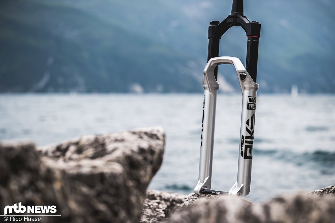

Doch wie ist es um die Performance der neuen Federgabeln bestellt? Hier überzeugen die Lyrik und Zeb mit einem feinfühligen Ansprechverhalten und nehmen auch kleine Schläge blitzschnell auf, wodurch ein hoher Grip generiert wird. Auch der Gegenhalt im mittleren Federwegsbereich fällt schön ausgeprägt aus, wodurch die Gabel in Anliegern, auf Absprüngen oder bei aktiven Fahrmanövern nicht wegsackt. Hier arbeiten Lyrik und Zeb angenehm hoch im Federweg, was sich auch auf steilen Trails positiv bemerkbar macht.
Die Endprogression fällt trotz der verhältnismäßig sparsam verbauten Tokens ausreichend hoch aus. Wir hatten in der Regel noch eine kleine Reserve für die Situationen, in denen nichts mehr nach Plan läuft, übrig.
Auch ohne viele Token bieten die neuen RockShox-Federgabeln ausreichend Endprogression für härtere Landungen.

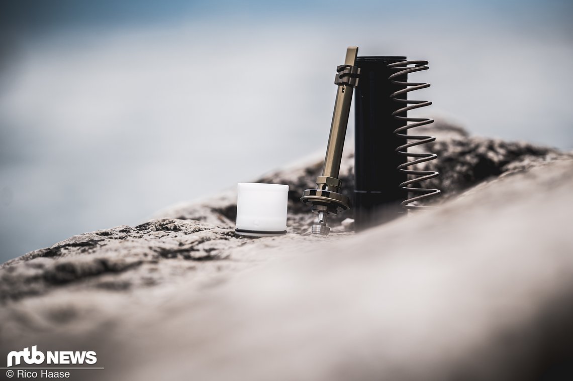

Auffällig spürbar, oder eben nicht spürbar ist der Effekt der Buttercups. Diese Elastomere sollen bis zu 20 % unerwünschter Vibrationen herausfiltern und das merkt man. Auch am Ende langer Bikepark-Tage hatten wir trotz der gerade erst so richtig angelaufenen Lift-Saison keinerlei Probleme mit Armpump, schmerzenden Fingern oder ähnlichem. Zugegeben, die Strecken in Winterberg und Beerfelden sind nicht besonders lang und bei Weitem nicht die ruppigsten, die Mitteleuropa zu bieten hat. Trotzdem erzielt das Herausfiltern der hochfrequenten, kleinen Schläge und Vibrationen durch die Elastomere einen spürbaren schonenden Effekt für die Hände und sorgt für mehr Fahrkomfort. Wobei die Lyrik hier aufgrund ihrer geringeren Steifigkeit noch eine Spur komfortabler unterwegs ist als die Zeb. Inwieweit dieser Effekt ausschließlich durch die Buttercups bedingt ist, oder ob auch die neue Dämpfung hier ihren Teil zu beiträgt, lässt sich nicht wirklich bestimmen. Mehr dazu findest du hier bei Infos zu den RockShox Technologien 2023
Die Elastomere der Buttercups sollen bis zu 20 % der hochfrequenten Vibrationen eliminieren.
# Die Elastomere der Buttercups sollen bis zu 20 % der hochfrequenten Vibrationen eliminieren.

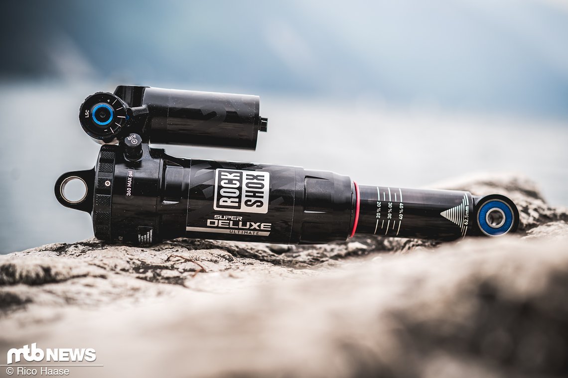

RockShox Super Deluxe und Super Deluxe Coil Ultimate-Dämpfer im Test
Nicht nur die Federgabeln in der RockShox Produktpalette haben ein Update bekommen, auch die Dämpfer wurden gründlich auf links gedreht. Die größte Neuerung dabei: Ab sofort können an den RockShox Ultimate-Dämpfern Highspeed- und Lowspeed-Compression extern verstellt werden. Genau wie bei den Federgabeln ist auch hier ein wirklich unabhängige Verstellung der Druckstufen möglich.

Zudem gibt es sowohl bei den Luft- als auch bei den Stahlfeder-Dämpfer einen hydraulischen Durchschlagschutz. Beim Coil-Dämpfer ist dieser in fünf Positionen einstellbar, während beim Luftdämpfer keine Einstellungen möglich sind. Diese federwegsabhängige Dämpfung greift erst auf den letzten 20 % des Federwegs ein und stellt in unseren Augen einen echten Vorteil dar. Hierdurch kann beim Coil-Dämpfer das Verhalten im letzte Federwegsbereich justiert werden. Mit zugeschaltetem Durchschlagschutz fühlen sich starke Kompressionen wie tief in die Landung gesprungenen Drops wesentlich angenehmer und vor allem deutlich kontrollierter an. Dadurch muss man sich keine Gedanken machen, dass einem die Knöchel abfallen oder man von seinem Fahrrad in eine unvorteilhafte Position befördert wird, weil der Federweg aufgebraucht ist. Zudem kann diese Einstellung auch bei Rahmen, die eigentlich nicht ganz die nötige Progression für einen Stahlfeder-Dämpfer mitbringen, helfen.
Über den lila Einsteller lässt sich der hydraulische Durchschlagschutz in 5 Klicks verstellen.
# Über den lila Einsteller lässt sich der hydraulische Durchschlagschutz in 5 Klicks verstellen.

Beide Dämpfer verfügen zudem über einen Climbswitch-Hebel. Dieser stellt den Hinterbau wirklich absolut ruhig und ist deutlich stärker ausgeprägt wie z.B. am Fox Float X2. So kann man auch den ein oder anderen Sprint im Wiegetritt anziehen, ohne dass sich das Fahrwerk aufschaukelt.
In den schlussendlich erreichten Settings lieferten sowohl der Stahlfeder-Dämpfer im Orbea Rallon als auch der Luftdämpder im Canyon Spectral eine ausgezeichnete Performance ab. Die Dämpfer funktionierten auffällig unauffällig und überzeugten mit jeder Menge Traktion sowie einem guten Gegenhalt. Auch mit Durchschlägen hatten wir nicht zu kämpfen. Wenn wir einen Wunsch freihätten, würden wir eine minimal feiner abgestufte Lowspeed-Druckstufe bevorzugen.
Die neuen RockShox-Dämpfer überzeugen mit einem feinen Ansprechverhalten, einem guten Gegenhalt im mittleren Federwegs-Bereich und einer hervorragenden Einstellbarkeit.
# Die neuen RockShox-Dämpfer überzeugen mit einem feinen Ansprechverhalten, einem guten Gegenhalt im mittleren Federwegs-Bereich und einer hervorragenden Einstellbarkeit.
