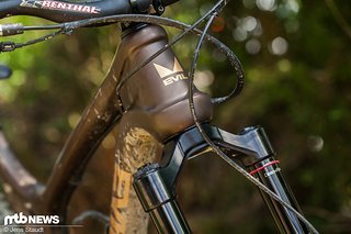

Steuerrohre sind gewachsen
# Steuerrohre sind gewachsen - Auch wenn wir hier ein Extrembeispiel haben, so wachsen aktuell bei fast allen Carbonrahmen die Rohrdurchmesser. So auch die Steuerrohre. Die RockShox Zeb trägt dem auch optisch Rechnung mit ihrer größereren Krone. Gleichzeitig wurde die Brücke etwas nach vorn versetzt, um hier Kollisionen vorzubeugen.
