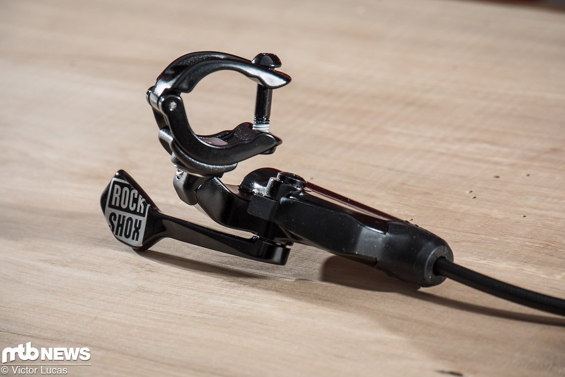

Der neue RockShox Reverb 1X Remote
# Der neue RockShox Reverb 1X Remote - ergonomischer und einfacher zu bedienen
RockShox Reverb 1X Remote: In der Hand
Der neue RockShox Reverb 1X Remote-Hebel lehnt sich vom Design stark an den Umwerferhebel von SRAM an. Im Vergleich zum alten Hebel fällt der Neue etwas voluminöser aus und ist an wichtigen Stellen verstärkt, unter anderem um einen besseren Schutz der Hydraulikleitung im Sturzfall zu gewährleisten. Abgerissene Leitungen nach einem Sturz sollen damit der Vergangenheit angehören. Dadurch ist der Hebel insgesamt 21 g schwerer als das Vorgängermodell – ein geringes Mehrgewicht, das man für die bessere Ergonomie wohl gerne in Kauf nimmt.

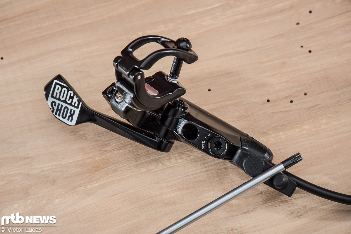

Die Ausfahrgeschwindigkeit lässt sich am RockShox Reverb 1X Remote nicht mehr werkzeuglos einstellen, man benötigt einen T25 Torx. Im Test störte das nicht weiter, denn wenn die gewünschte Geschwindigkeit einmal eingestellt ist, hat man selten den Wunsch, hier Anpassungen vorzunehmen. Angenehm ist, dass sich die Ausfahrgeschwindigkeit mit dem neuen Hebel jetzt besser regulieren lässt, je nach dem wie viel Hebelweg man nutzt – also wie weit man den Hebel drückt. Dazu trägt auch die größere Grifffläche und die angenehmere Position des Hebels bei.
Direkt neben der Einstellschraube für die Ausfahrgeschwindigkeit befindet sich der Bleedport, der an das bekannte Bleeding Edge System der SRAM-Bremsen angelehnt ist. Über den passenden Adapter soll das Befüllen und Entlüften des Hydrauliksystems besonders leicht von der Hand gehen.

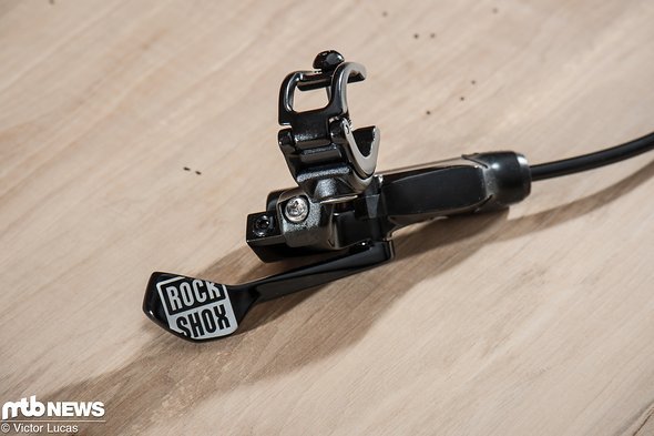

Die Befestigung am Lenker geschieht über den MatchMaker X oder eine eigene Klemme
# Die Befestigung am Lenker geschieht über den MatchMaker X oder eine eigene Klemme
Der seitliche Abstand zum Lenkerende kann wie vom Umwerferhebel gewohnt in zwei Positionen angepasst werden

Die Ausfahrgeschwindigkeit lässt sich am neuen Hebel nicht mehr ohne Werkzeug verstellen
# Die Ausfahrgeschwindigkeit lässt sich am neuen Hebel nicht mehr ohne Werkzeug verstellen - man benötigt einen T25 Torx
Der RockShox Reverb 1X Remote ist kompatibel zu den Reverbs der Modellreihen A2 und B1. Diese sind an der schwarzen Verstellschraube für die Ausfahrgeschwindigkeit zu erkennen. Montiert wird der Hebel entweder über eine Matchmaker X- oder eine eigene Schelle. Der seitliche Abstand zum Lenkerende kann in zwei Positionen angepasst werden, da ähnlich wie am Umwerferhebel zwei Gewinde zur Montage vorgesehen sind. Die Montage des neuen Hebels gestaltet sich sehr einfach.

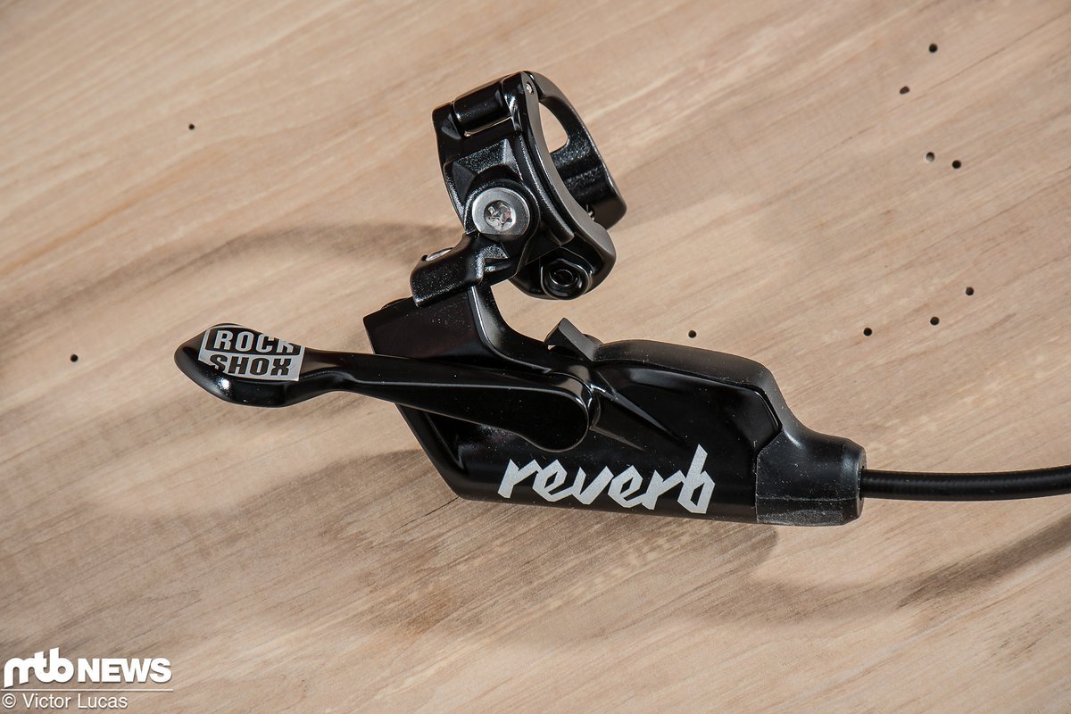

Die Leitung inklusive dem kleinen Pin, der beim Vorgänger im Sturzfall gerne mal beschädigt wurde, liegen dank der länglichen Form des Hebels deutlich besser geschützt
# Die Leitung inklusive dem kleinen Pin, der beim Vorgänger im Sturzfall gerne mal beschädigt wurde, liegen dank der länglichen Form des Hebels deutlich besser geschützt
