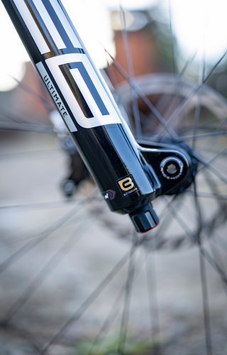

Die neue Pike Ultimate
# Die neue Pike Ultimate - neues Gewand und feinste Innereien bei 1.887 Gramm.

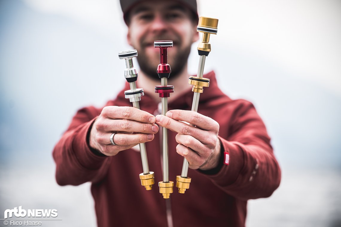

Die neue DebonAir+ Luftfeder
Bei ihrem letzten Update bekam die DebonAir Luftfeder eine deutlich vergrößerte Negativluftkammer, um ein besseres Ansprechverhalten mit mehr Gegenhalt in der Mitte des Federwegs zu realisieren. Dazu wurde die Reibung der Lufteinheit optimiert, um auch den Stick-Slip-Effekt zu verringern. Für das Produktjahr 2023 wurde abermals alles umgekrempelt und neu bewertet mit dem Ziel, ein einheitliches Fahrgefühl für alle drei Gabelplattformen und deren jeweiligen Einsatzbereich abzustimmen. Um die bereits optimierte Luftfeder weiter zu verbessern, wurde die Ausgleichsbohrung neu positioniert und die Kammern für das positive und negative Luftvolumen angepasst, was zudem zu einer neuen Positionierung im Gabel-Chassis führte.
Wer Charger sagt, muss auch DebonAir sagen
# Wer Charger sagt, muss auch DebonAir sagen - komplett wird das neue Gabel-Portfolio natürlich nur mit angepasster Luftfeder.
Alt vs. Neu – Kunststoff vs. Aluminium
# Alt vs. Neu – Kunststoff vs. Aluminium - oben der alte Airshaft der Zeb von Baujahr 2021, unten die neue Variante für 2023.
Nicht nur farblich angepasst für Pike, Lyrik und Zeb 2023
# Nicht nur farblich angepasst für Pike, Lyrik und Zeb 2023 - das Luftfedervolumina wurde auf die jeweilige Gabel und deren Einsatzbereich angepasst.
Der neue DebonAir+ Luftfederkolben besteht hierbei aus Aluminium, welches in seiner Wandstärke dünner als Kunststoff gefertigt werden kann und damit zusätzliches Luftvolumen freigibt. Fokus bei der Optimierung der Luftfeder war es, die Aufnahme von kleinen Stößen zu verbessern und gleichzeitig noch etwas höher im Federweg zu stehen, was schlussendlich der Kontrolle und dem Sicherheitsgefühl auf dem Trail zugutekommen soll.
Wer seiner Zeb ab Jahrgang 2021 ein Update auf DebonAir+ spendieren möchte, hat Glück. Für Pike und Lyrik-Modelle sind die neuen Luftfedern erst ab Baujahr 2023 kompatibel.

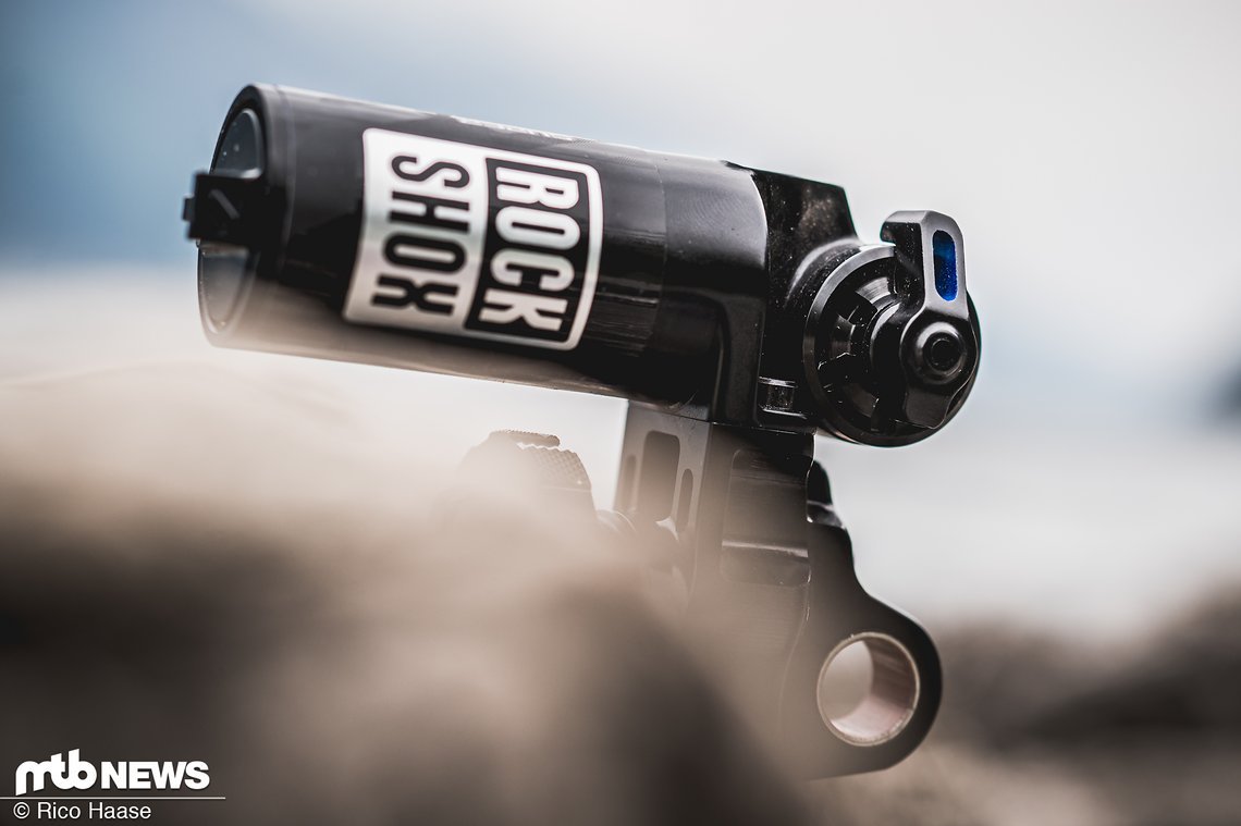

Die neue RC2T-Dämpfung für Super Deluxe Modelle
Neben der neuen Charger 3 Dämpfungseinheit für die Front, hat sich RockShox tüchtig ins Zeug gelegt, um einen gleichwertigen Partner am Heck bieten zu können. Mit der neuen RC2T-Dämpfung soll – wie auch bei der Charger 3 – das Ziel einer unabhängig voneinander einstellbaren HSC und LSC-Compression erreicht worden sein. Somit soll es auch hier möglich sein, etwa die Dämpfung der Low Speed-Druckstufe (LSC) anzupassen, ohne dass sich dies dabei auf das Charakteristik der High Speed-Druckstufe (HSC) auswirkt. Dabei können HSC und LSC gut erreichbar extern angepasst werden, reduziert auf maximal wirksame 5 Klicks pro Druckstufe. Erreicht wird das Ganze, indem die HSC-Baugruppe von der LSC getrennt ist. Was das Öl zuerst durch den HSC-Kreislauf führt, bevor es auf die LSC trifft. Somit soll auch hier ein fast unabhängiger und damit auch größerer Einstellbereich gegeben sein.
Kern der neusten Dämpfertechnologie von RockShox
# Kern der neusten Dämpfertechnologie von RockShox - auch hier war es das Ziel HSC und LSC unabhängig voneinander nutzen zu können.
So soll es nun möglich sein, präzise und spürbar die jeweilige Druckstufe anzusteuern, ohne dabei den Wirkungsbereich der anderen zu beeinflussen.
# So soll es nun möglich sein, präzise und spürbar die jeweilige Druckstufe anzusteuern, ohne dabei den Wirkungsbereich der anderen zu beeinflussen.
HSC und LSC können hierfür einfach extern bedient werden. Nur die HSC benötigt hierfür einen 3 mm-Inbusschlüssel.
# HSC und LSC können hierfür einfach extern bedient werden. Nur die HSC benötigt hierfür einen 3 mm-Inbusschlüssel.

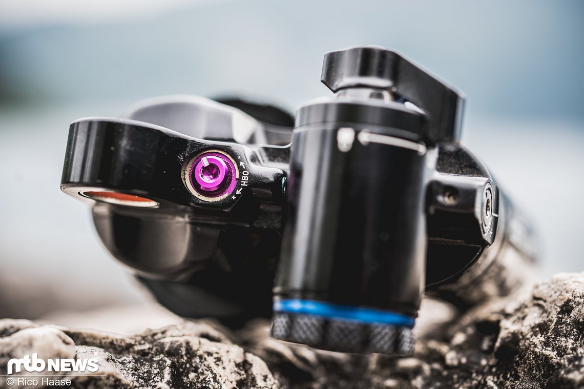

Hydraulic Bottom Out
Wer kennt es nicht, kurz verschätzt oder einfach stumpf draufgehalten – „Klong“. Ein Durchschlag gehört wohl einfach dazu, vorwiegend im Bikepark oder wenn man es richtig knallen lässt auf den lokalen Trails oder Jumplines. Nun hat auch RockShox erkannt, dass es Sinn ergibt hier präventiv heranzugehen und einen Durchschlagschutz zu integrieren. Mit einem einstellbaren (Stahlfederdämpfer) und einem nicht einstellbaren (Luftdämpfer) hydraulischen Bottom Out soll man getrost auch mal zu weit springen können oder einfach mal draufhalten, ohne dass einem gefühlt der Hinterbau explodiert.
Durchschlagschutz Deluxe
# Durchschlagschutz Deluxe - nun hat auch RockShox dieses sinnvolle Feature im Programm für 2023.
Bei der Luftvariante, wird durch die Hilfe einer Nadel, die den Ölfluss während des Kolbenhubs kontrolliert, auf den letzten 20 % des Federwegs eine zunehmende Druckstufendämpfung eingeleitet. Dabei hat der Bottom Out keinen Einfluss auf die Federhärte oder die Zugstufendämpfung. Durch den optional wählbaren Durchschlagschutz kann am Super Deluxe Air auch auf einen oder zwei Bottomless Tokens verzichtet werden, um so die Federhärte nicht zu sehr zu beeinflussen und die Endprogression zum Teil der Nadel und dem Öldurchfluss zu überlassen.

Oder beim Abziehen an Hindernissen – Bottom-Out-Control soll es richten.
# Oder beim Abziehen an Hindernissen – Bottom-Out-Control soll es richten.
Der einstellbare hydraulische Bottom Out am Super Deluxe Coil, funktioniert genau wie der am Luftdämpfer und erhöht dabei die Druckstufe auf den letzten 20 % des Federwegs. Hier kann man jedoch entscheiden, wie stark die Dämpfung ausfällt und dies über den neuen lilafarbenen Einsteller in fünf Stufen regeln. Das Nachrüsten des einstellbaren / nicht einstellbaren hydraulischen Bottom Out ist für Modelljahrgänge vor 2023 nicht möglich. Einzig neue Super Deluxe Dämpfer können mit diesem Upgrade versehen werden. Hier gilt jedoch: nur Coil-Varianten sind mit der einstellbaren Version kompatibel, da hier ein spezieller Zylinder und Kolben mit Druck beaufschlagt wird, sobald er die letzten 20 % Federweg erreicht.
Der einstellbare hydraulische Durchschlagschutz wird durch speziellen Kolben und Zylinder geregelt
# Der einstellbare hydraulische Durchschlagschutz wird durch speziellen Kolben und Zylinder geregelt - optional erhältlich am Super Deluxe Coil 2023.
Auch der Super Deluxe mit Luftfeder verfügt über eine Bottom Out-Option
# Auch der Super Deluxe mit Luftfeder verfügt über eine Bottom Out-Option - hier regelt allerdings eine Nadel den Ölfluss und reguliert die Dämpfung am Ende des Federwegs.
