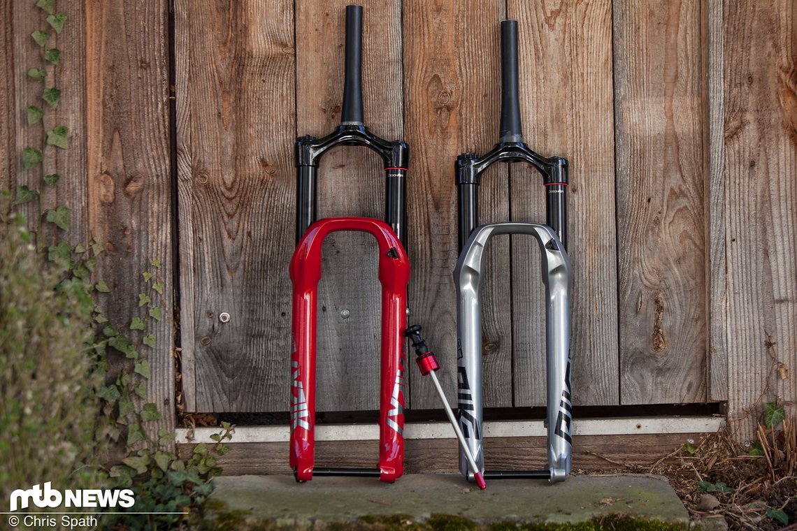

Beispielhaft gezeigt an der Luftkammer eines Dämpfers – Hauptakteur des Luftkammer-Upgrades ist dieser kleine Überströmkanal, beziehungsweise seine Position relativ zum Federweg
Beispielhaft gezeigt an der Luftkammer eines Dämpfers – Hauptakteur des Luftkammer-Upgrades ist dieser kleine Überströmkanal, beziehungsweise seine Position relativ zum Federweg - Lag dieser bei der bisherigen DebonAir-Feder noch etwas in den Federweg hinein verschoben, befindet er sich jetzt in Nullstellung. Der Luftfeder-Ausgleich passiert also bei komplett ausgefahrener Gabel.

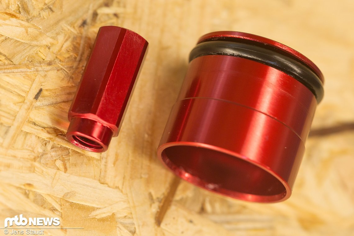

Mehr als diese zwei Teile braucht der MY19- und MY20-Besitzer nicht für das Upgrade
Mehr als diese zwei Teile braucht der MY19- und MY20-Besitzer nicht für das Upgrade - Wie der Umbau klappt, zeigen wir euch weiter unten im Artikel.

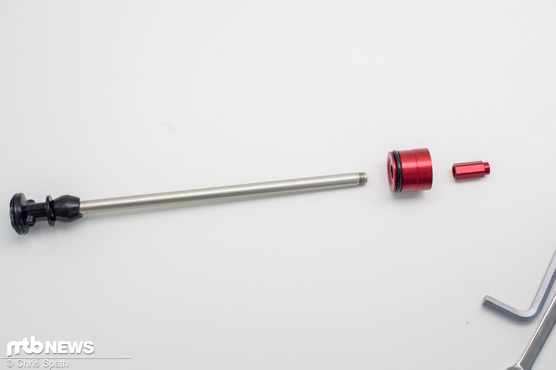

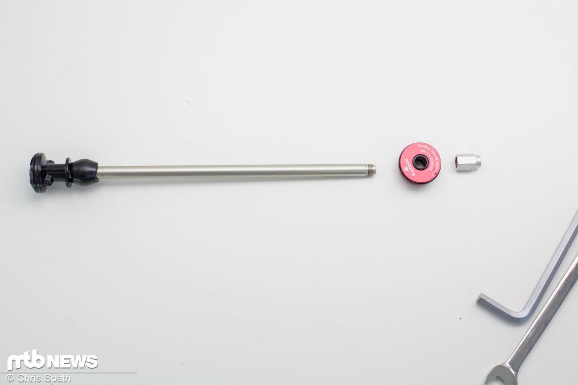

Viel benötigt man für den Umbau nicht
Viel benötigt man für den Umbau nicht - Neben dem aktuellen Airshaft und dem Upgrade-Kit weerden nur ein 8 mm Innensechskant, ein 12 mm-Maulschlüssel und ein Tropfen Loctite benötigt.

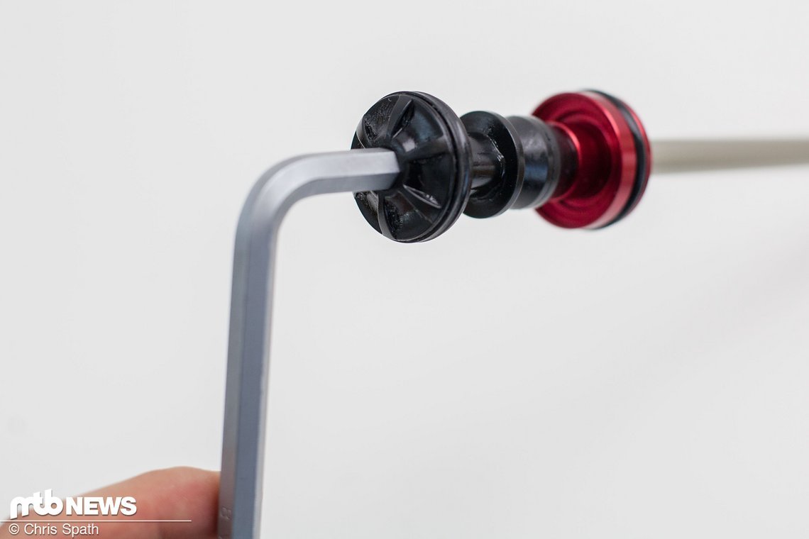

Am Luftkolben kann der Innensechskant angesetzt werden, unten an der Bottom-Nut der Maulschlüssel

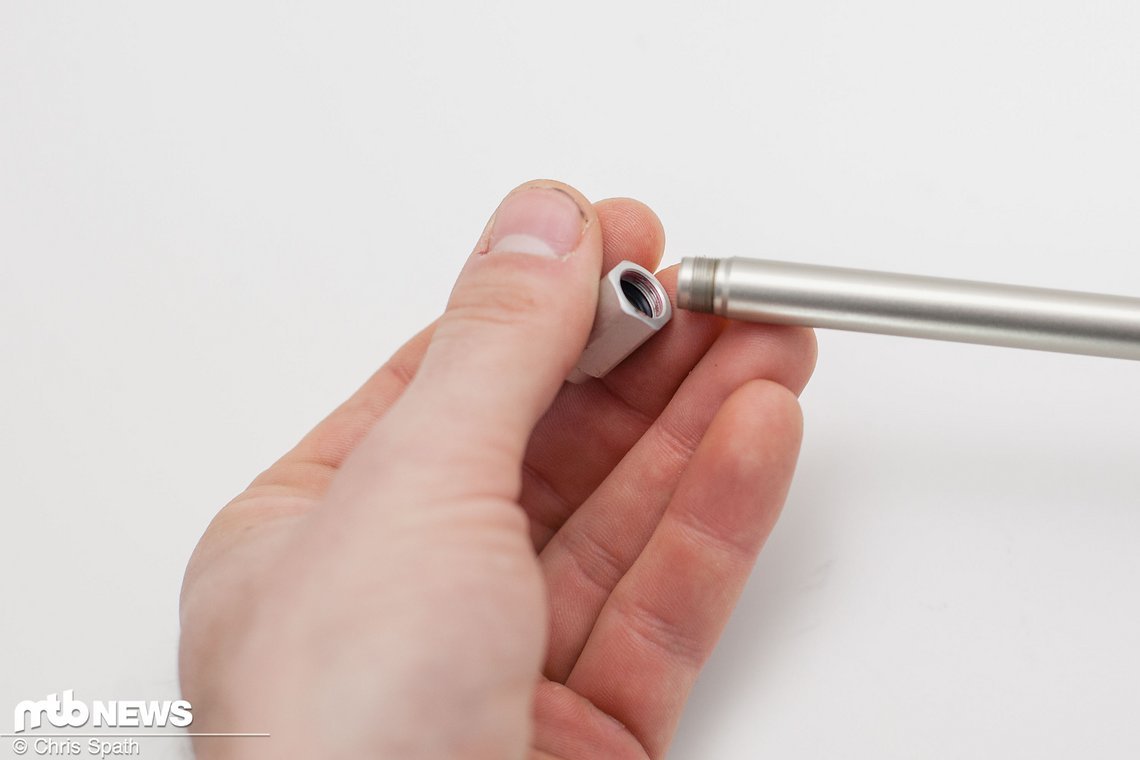

Mit recht wenig Kraftaufwand, lässt sich die Fußmutter lösen – diese schraubt man ganz ab

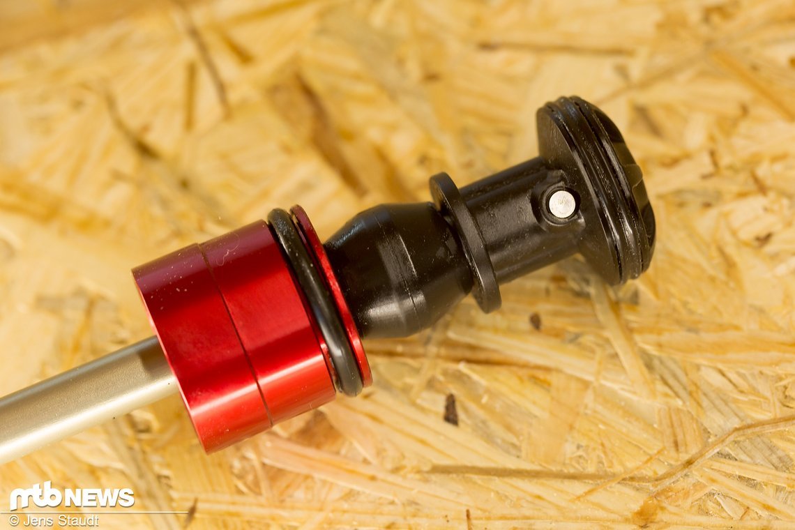

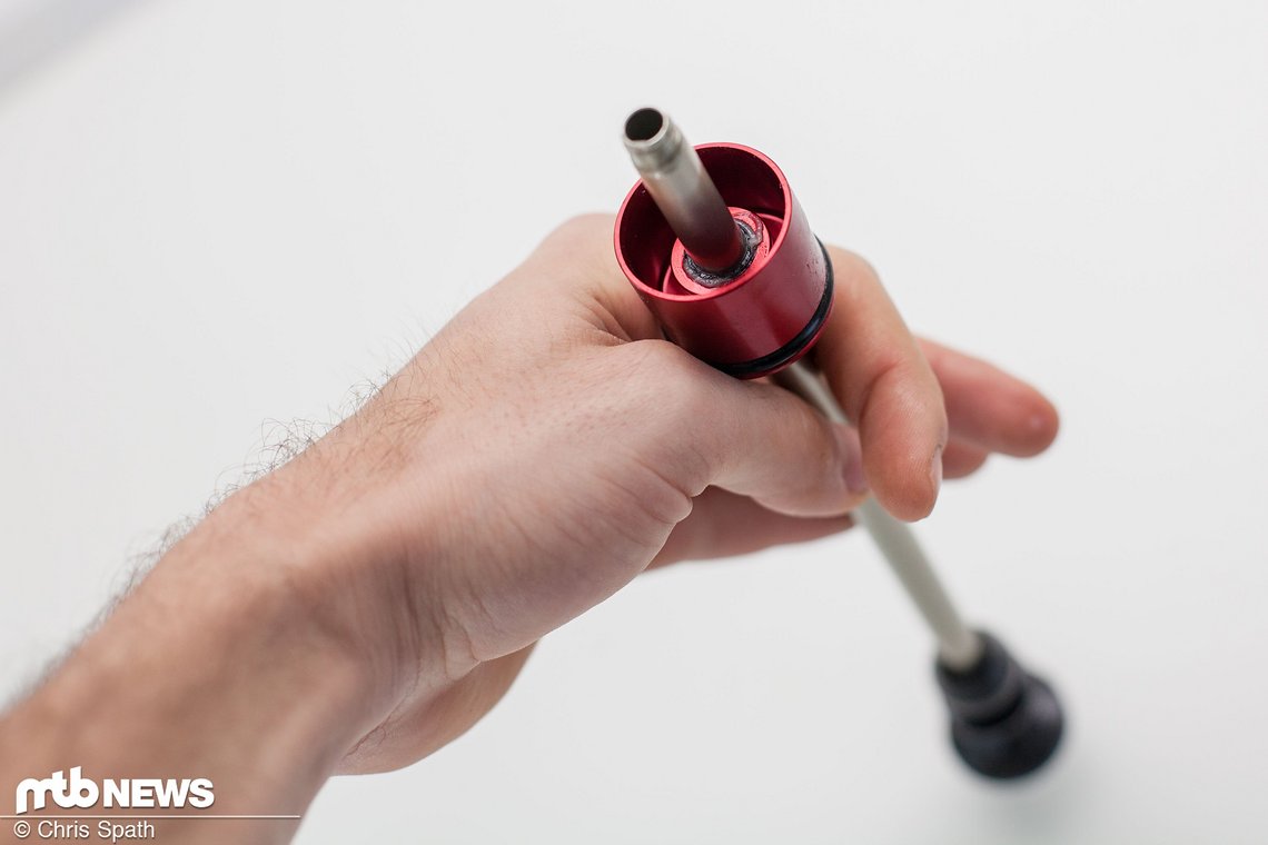

Zuerst schiebt man die Luftkammer-Dichtung wieder auf den Luftschaft
Zuerst schiebt man die Luftkammer-Dichtung wieder auf den Luftschaft - Wichtig dabei – die Dichtung muss oben liegen, der Hohlraum in Richtung Fußmutter-Gewinde zeigen.
Am innenliegenden O-Ring der Luftkammer-Dichtung ist bereits Fett angebracht – das sollte man wieder vom Gewinde putzen

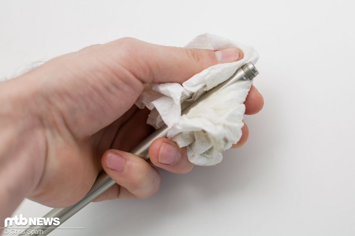

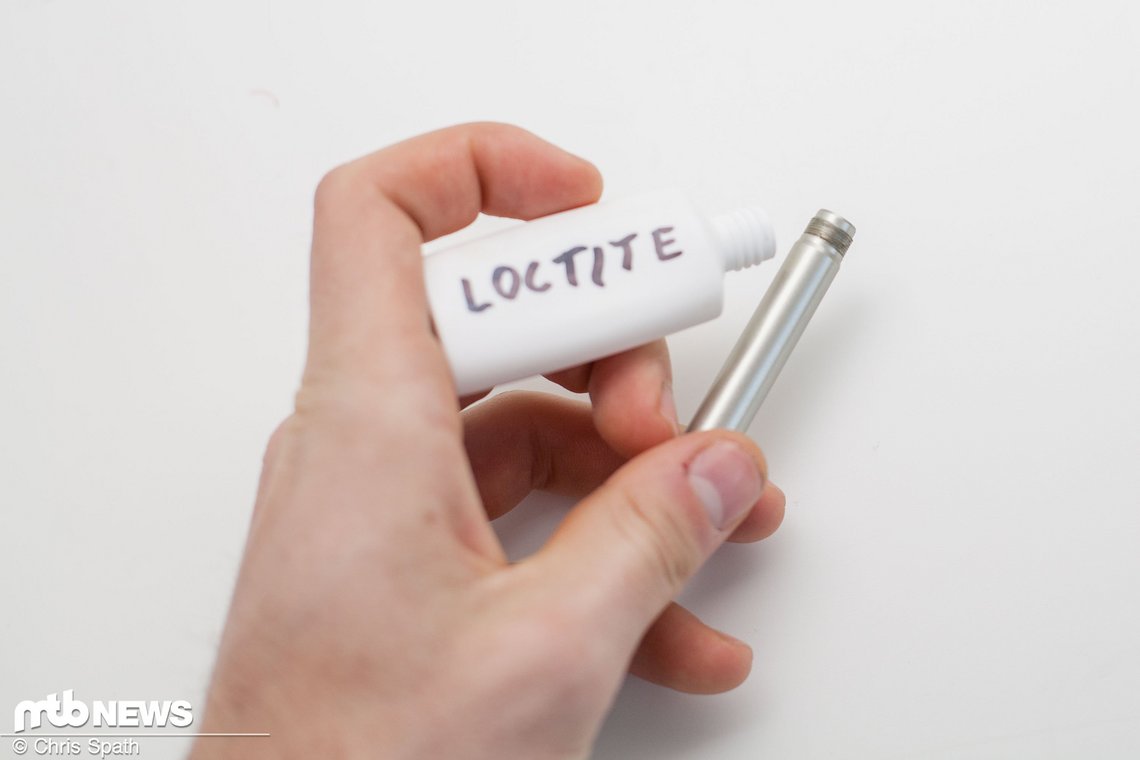

Damit die Schraubensicherung und damit die Mutter hält, braucht es ein fettfreies Gewinde
Danach wird die Mutter wieder festgezogen – fertig. Der Airshaft kann jetzt in das Standrohr eingebaut werden.

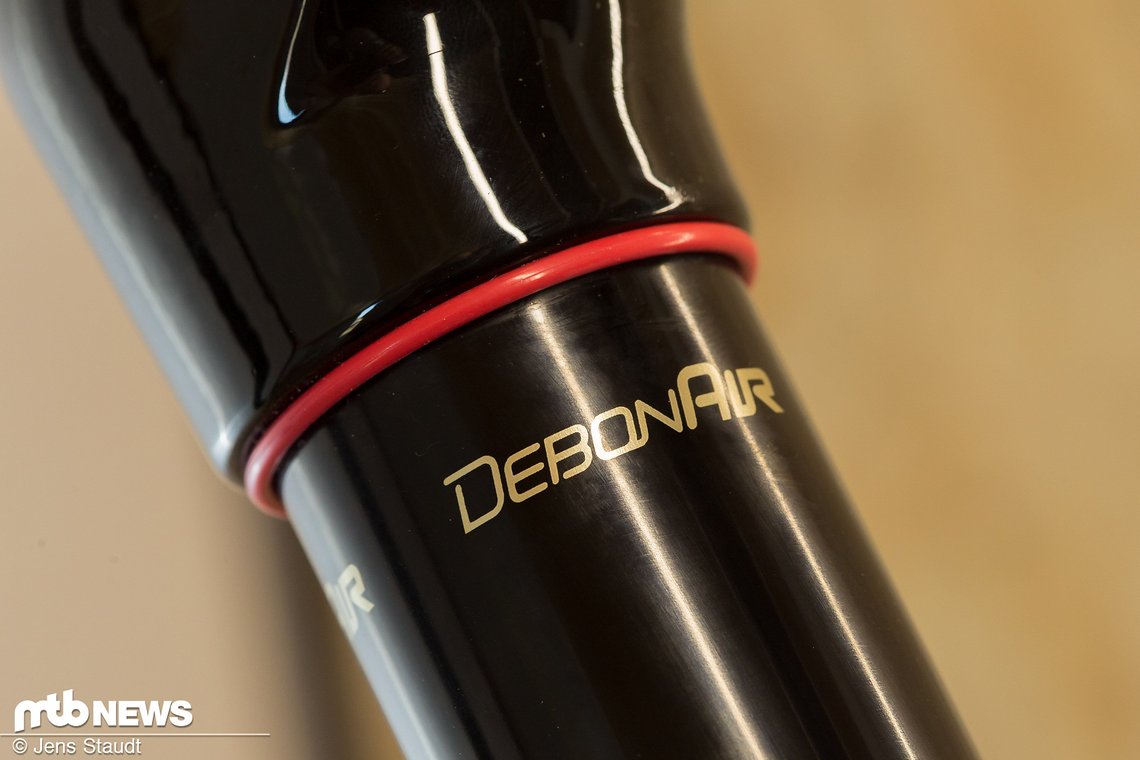

Konkret verfolgt RockShox mit dem Update ein Ziel: Die Federgabeln mit den Upgrades sollen im Vergleich zum Vorgänger etwas höher im Federweg stehen. In unseren Tests zu Lyrik und Pike aus dem vergangenen Modelljahr haben wir diese Eigenschaft noch mit Volumen-Anpassungen behoben – jetzt soll dies ohne weiteres Tuning ab Werk klappen. Das könnte vor allem das Sicherheitsempfinden weiter steigern: Je höher die Gabel im Federweg steht, desto größer sind die übrigen Reserven. Gut, wenn Schläge auf das Vorderrad einprasseln oder es steil wird und viel Gewicht auf der Front lastet.

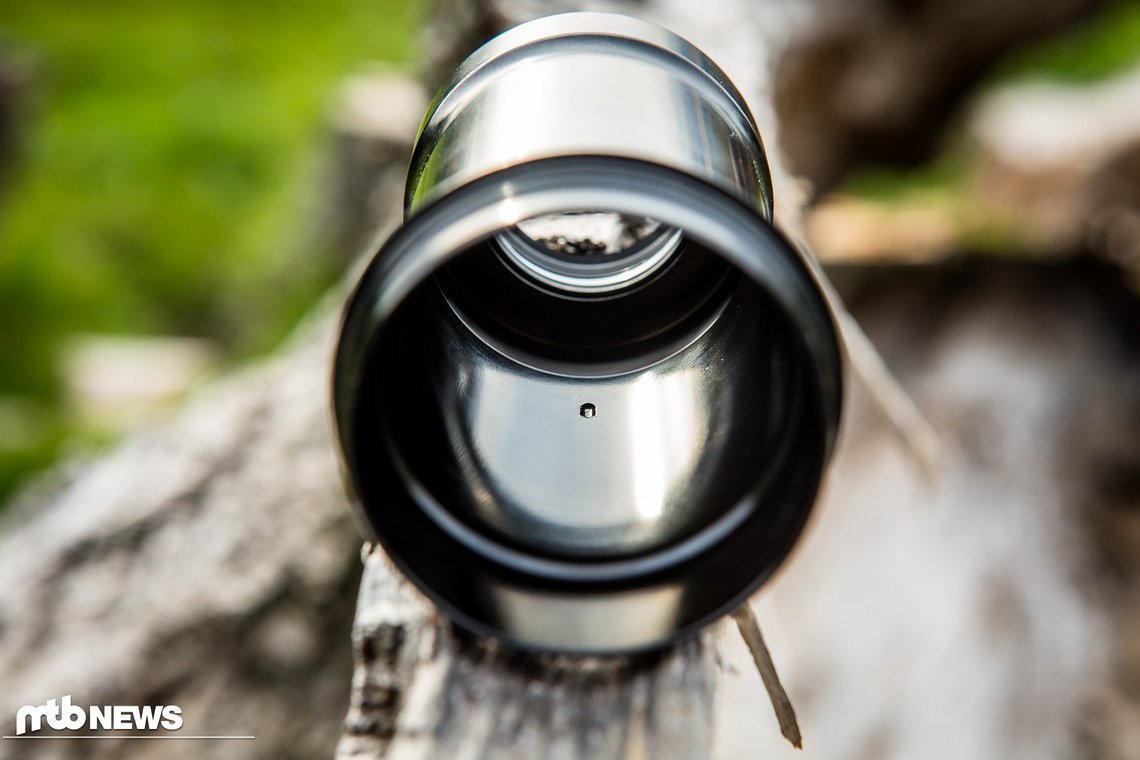

Wie das technisch gelöst wurde? Dazu muss man wissen, dass eine moderne MTB-Luftfederung aus einer Negativ- und einer Positiv-Feder aufgebaut sind. Diese Kammern werden ausgeglichen, das Zusammenspiel der Kammern soll für feinfühliges Ansprechverhalten und guten Gegenhalt sorgen. RockShox gewährleistet diesen Ausgleich durch einen „Dimple“, einen kleinen, eingearbeiteten Überströmkanal in der Gleitfläche der Federgabel. Bei den bestehenden Modellen gleichen sich die Federn bei ca. 10 % des Federwegs aus – dabei wird der Luftkolben über den Dimple geschoben und die Luft kann zwischen den beiden Kammern hin- und herströmen. An den neuen Modellen findet dieser Ausgleich jetzt bei voll ausgefederter Gabel, also bei 0 % Federweg statt.
# Beispielhaft gezeigt an der Luftkammer eines Dämpfers – Hauptakteur des Luftkammer-Upgrades ist dieser kleine Überströmkanal, beziehungsweise seine Position relativ zum Federweg - Lag dieser bei der bisherigen DebonAir-Feder noch etwas in den Federweg hinein verschoben, befindet er sich jetzt in Nullstellung. Der Luftfeder-Ausgleich passiert also bei komplett ausgefahrener Gabel.
Während bei der neu entwickelten SID Ultimate noch Einfluss auf die Struktur-Einheit genommen werden konnte, ging es bei Pike und Lyrik darum, diese Verbesserung auf das bestehende Chassis zu übertragen. An der SID wurde die Position des Dimple an die Nullstellung verschoben. Anders als bei Pike und Lyrik: Um Rückwärts-Kompatibilität zu gewährleisten, wurde an Pike und Lyrik der Luftkolben verschoben, sodass er jetzt in Nullstellung über dem Dimple liegt. Umrüsten kann man seine Federgabel also mit einem neuen Airshaft oder an Gabeln der Modelljahre 2019 und 2020 mit einem Spacer für die Negativ-Feder.
# Mehr als diese zwei Teile braucht der MY19- und MY20-Besitzer nicht für das Upgrade - Wie der Umbau klappt, zeigen wir euch weiter unten im Artikel.

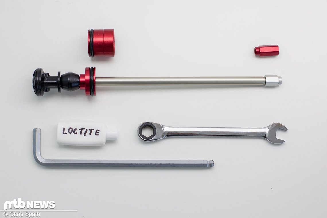

Du willst den Airshaft deiner MY2019 oder MY2020 Lyrik umbauen? Den Airshaft hast du laut der oben gezeigten Anleitung schon entfernt? Hier zeigen wir dir, wie es weiter geht.
Zusätzlich benötigte Werkzeuge für den Air Shaft-Umbau
  • 8 mm Innensechskant-Schlüssel
  • 12 mm Maulschlüssel
  • Loctite
# Viel benötigt man für den Umbau nicht - Neben dem aktuellen Airshaft und dem Upgrade-Kit weerden nur ein 8 mm Innensechskant, ein 12 mm-Maulschlüssel und ein Tropfen Loctite benötigt.
# Am Luftkolben kann der Innensechskant angesetzt werden, unten an der Bottom-Nut der Maulschlüssel
# Mit recht wenig Kraftaufwand, lässt sich die Fußmutter lösen – diese schraubt man ganz ab
# Zuerst schiebt man die Luftkammer-Dichtung wieder auf den Luftschaft - Wichtig dabei – die Dichtung muss oben liegen, der Hohlraum in Richtung Fußmutter-Gewinde zeigen.
# Am innenliegenden O-Ring der Luftkammer-Dichtung ist bereits Fett angebracht – das sollte man wieder vom Gewinde putzen
# Damit die Schraubensicherung und damit die Mutter hält, braucht es ein fettfreies Gewinde
# Danach wird die Mutter wieder festgezogen – fertig. Der Airshaft kann jetzt in das Standrohr eingebaut werden.
