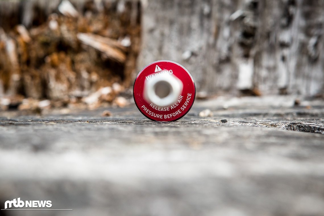

![Um eine so große Negativ-Kammer zu realisieren, mussten alle Bauteile im Inneren minimiert werden ... Um eine so große Negativ-Kammer zu realisieren, mussten alle Bauteile im Inneren minimiert werden ...](https://foto-thumbnails.mtb-news.de/cache/1180_auto_1_1_0/86/aHR0cHM6Ly9mc3RhdGljMS5tdGItbmV3cy5kZS92My8yMi8yMjQ5LzIyNDk2NjMtejEzbzY3YTh5bmQwLW56X3JvY2tzaG94X2RlYm9uYWlyMjAxOF9nZzRhNTUyMS1vcmlnaW5hbC5qcGc.jpg 1180w, https://foto-thumbnails.mtb-news.de/cache/590_auto_1_1_0/86/aHR0cHM6Ly9mc3RhdGljMS5tdGItbmV3cy5kZS92My8yMi8yMjQ5LzIyNDk2NjMtejEzbzY3YTh5bmQwLW56X3JvY2tzaG94X2RlYm9uYWlyMjAxOF9nZzRhNTUyMS1vcmlnaW5hbC5qcGc.jpg 590w, https://foto-thumbnails.mtb-news.de/cache/980_auto_1_1_0/86/aHR0cHM6Ly9mc3RhdGljMS5tdGItbmV3cy5kZS92My8yMi8yMjQ5LzIyNDk2NjMtejEzbzY3YTh5bmQwLW56X3JvY2tzaG94X2RlYm9uYWlyMjAxOF9nZzRhNTUyMS1vcmlnaW5hbC5qcGc.jpg 980w, https://foto-thumbnails.mtb-news.de/cache/490_auto_1_1_0/86/aHR0cHM6Ly9mc3RhdGljMS5tdGItbmV3cy5kZS92My8yMi8yMjQ5LzIyNDk2NjMtejEzbzY3YTh5bmQwLW56X3JvY2tzaG94X2RlYm9uYWlyMjAxOF9nZzRhNTUyMS1vcmlnaW5hbC5qcGc.jpg 490w, https://foto-thumbnails.mtb-news.de/cache/740_auto_1_1_0/86/aHR0cHM6Ly9mc3RhdGljMS5tdGItbmV3cy5kZS92My8yMi8yMjQ5LzIyNDk2NjMtejEzbzY3YTh5bmQwLW56X3JvY2tzaG94X2RlYm9uYWlyMjAxOF9nZzRhNTUyMS1vcmlnaW5hbC5qcGc.jpg 740w, https://foto-thumbnails.mtb-news.de/cache/370_auto_1_1_0/86/aHR0cHM6Ly9mc3RhdGljMS5tdGItbmV3cy5kZS92My8yMi8yMjQ5LzIyNDk2NjMtejEzbzY3YTh5bmQwLW56X3JvY2tzaG94X2RlYm9uYWlyMjAxOF9nZzRhNTUyMS1vcmlnaW5hbC5qcGc.jpg 370w, https://foto-thumbnails.mtb-news.de/cache/480_auto_1_1_0/86/aHR0cHM6Ly9mc3RhdGljMS5tdGItbmV3cy5kZS92My8yMi8yMjQ5LzIyNDk2NjMtejEzbzY3YTh5bmQwLW56X3JvY2tzaG94X2RlYm9uYWlyMjAxOF9nZzRhNTUyMS1vcmlnaW5hbC5qcGc.jpg 480w, https://foto-thumbnails.mtb-news.de/cache/160_auto_1_1_0/86/aHR0cHM6Ly9mc3RhdGljMS5tdGItbmV3cy5kZS92My8yMi8yMjQ5LzIyNDk2NjMtejEzbzY3YTh5bmQwLW56X3JvY2tzaG94X2RlYm9uYWlyMjAxOF9nZzRhNTUyMS1vcmlnaW5hbC5qcGc.jpg 160w)
![Damit man beim Warten der Gabel keine böse Überraschung erlebt, steht unten extra nochmal eine Warnung! Damit man beim Warten der Gabel keine böse Überraschung erlebt, steht unten extra nochmal eine Warnung!](https://foto-thumbnails.mtb-news.de/cache/2400_auto_1_1_0/e7/aHR0cHM6Ly9mc3RhdGljMS5tdGItbmV3cy5kZS92My8yMi8yMjQ5LzIyNDk2NjQteG1uMml0dXJnMWV4LW56X3JvY2tzaG94X2RlYm9uYWlyMjAxOF9nZzRhNTUxOS1vcmlnaW5hbC5qcGc.jpg 2400w, https://foto-thumbnails.mtb-news.de/cache/1200_auto_1_1_0/e7/aHR0cHM6Ly9mc3RhdGljMS5tdGItbmV3cy5kZS92My8yMi8yMjQ5LzIyNDk2NjQteG1uMml0dXJnMWV4LW56X3JvY2tzaG94X2RlYm9uYWlyMjAxOF9nZzRhNTUxOS1vcmlnaW5hbC5qcGc.jpg 1200w, https://foto-thumbnails.mtb-news.de/cache/2000_auto_1_1_0/e7/aHR0cHM6Ly9mc3RhdGljMS5tdGItbmV3cy5kZS92My8yMi8yMjQ5LzIyNDk2NjQteG1uMml0dXJnMWV4LW56X3JvY2tzaG94X2RlYm9uYWlyMjAxOF9nZzRhNTUxOS1vcmlnaW5hbC5qcGc.jpg 2000w, https://foto-thumbnails.mtb-news.de/cache/1000_auto_1_1_0/e7/aHR0cHM6Ly9mc3RhdGljMS5tdGItbmV3cy5kZS92My8yMi8yMjQ5LzIyNDk2NjQteG1uMml0dXJnMWV4LW56X3JvY2tzaG94X2RlYm9uYWlyMjAxOF9nZzRhNTUxOS1vcmlnaW5hbC5qcGc.jpg 1000w, https://foto-thumbnails.mtb-news.de/cache/1500_auto_1_1_0/e7/aHR0cHM6Ly9mc3RhdGljMS5tdGItbmV3cy5kZS92My8yMi8yMjQ5LzIyNDk2NjQteG1uMml0dXJnMWV4LW56X3JvY2tzaG94X2RlYm9uYWlyMjAxOF9nZzRhNTUxOS1vcmlnaW5hbC5qcGc.jpg 1500w, https://foto-thumbnails.mtb-news.de/cache/750_auto_1_1_0/e7/aHR0cHM6Ly9mc3RhdGljMS5tdGItbmV3cy5kZS92My8yMi8yMjQ5LzIyNDk2NjQteG1uMml0dXJnMWV4LW56X3JvY2tzaG94X2RlYm9uYWlyMjAxOF9nZzRhNTUxOS1vcmlnaW5hbC5qcGc.jpg 750w, https://foto-thumbnails.mtb-news.de/cache/480_auto_1_1_0/e7/aHR0cHM6Ly9mc3RhdGljMS5tdGItbmV3cy5kZS92My8yMi8yMjQ5LzIyNDk2NjQteG1uMml0dXJnMWV4LW56X3JvY2tzaG94X2RlYm9uYWlyMjAxOF9nZzRhNTUxOS1vcmlnaW5hbC5qcGc.jpg 480w, https://foto-thumbnails.mtb-news.de/cache/320_auto_1_1_0/e7/aHR0cHM6Ly9mc3RhdGljMS5tdGItbmV3cy5kZS92My8yMi8yMjQ5LzIyNDk2NjQteG1uMml0dXJnMWV4LW56X3JvY2tzaG94X2RlYm9uYWlyMjAxOF9nZzRhNTUxOS1vcmlnaW5hbC5qcGc.jpg 320w)

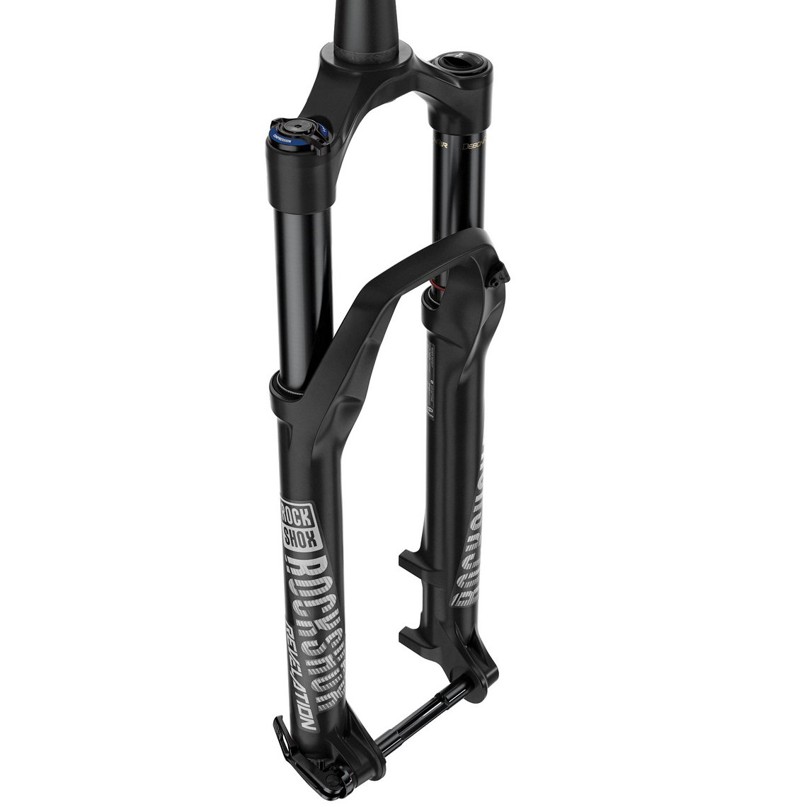

Die RockShox Revelation RC setzt wie eh und je auf dasselbe 35 mm Chassis wie die Pike, verfügt jedoch über eine Motion Control-Dämpfung. Für 2019 neu dazugekommen sind ebenfalls die neue DebonAir-Luftkammer sowie neue Federwegsoptionen (bis zu 150 mm bei 29″).
Preis: 719 – 799 € (UVP, ab April 2018 verfügbar)

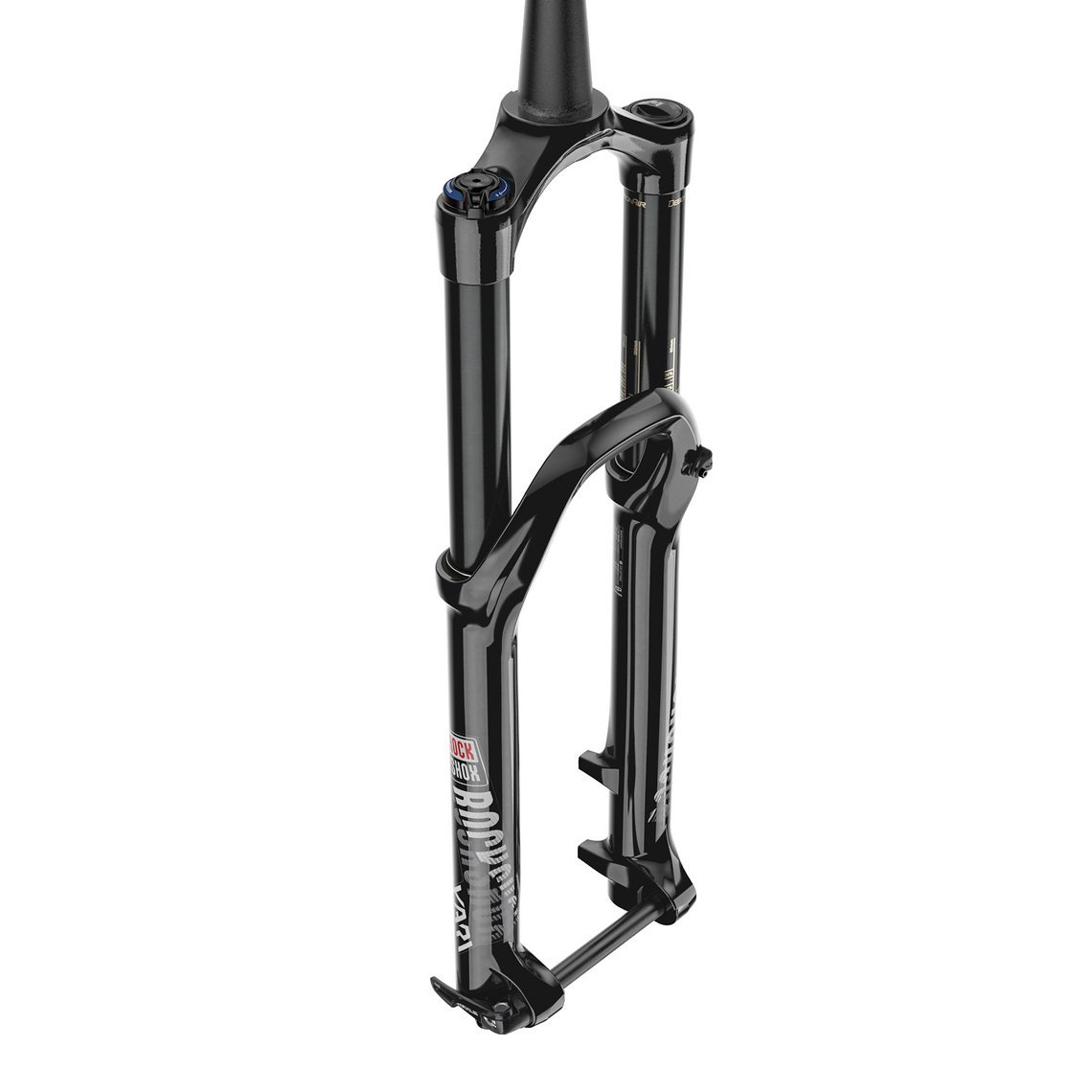

Der etwas günstigere Zwilling der Lyrik geht äußerlich beinahe unverändert in die nächste Saison. Auch hier befindet sich nun die neue DebonAir-Luftfeder im linken Standrohr. Rechts arbeitet beim RC-Modell weiterhin einen Motion Control-Dämpfung, deren Abstimmung nach Herstellerangaben extrem nah an der der Lyrik sein soll.
Preis: 779 € (UVP, ab April 2018 verfügbar)
