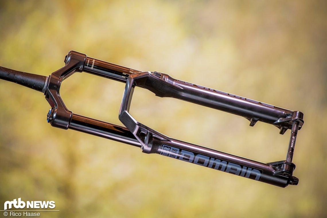

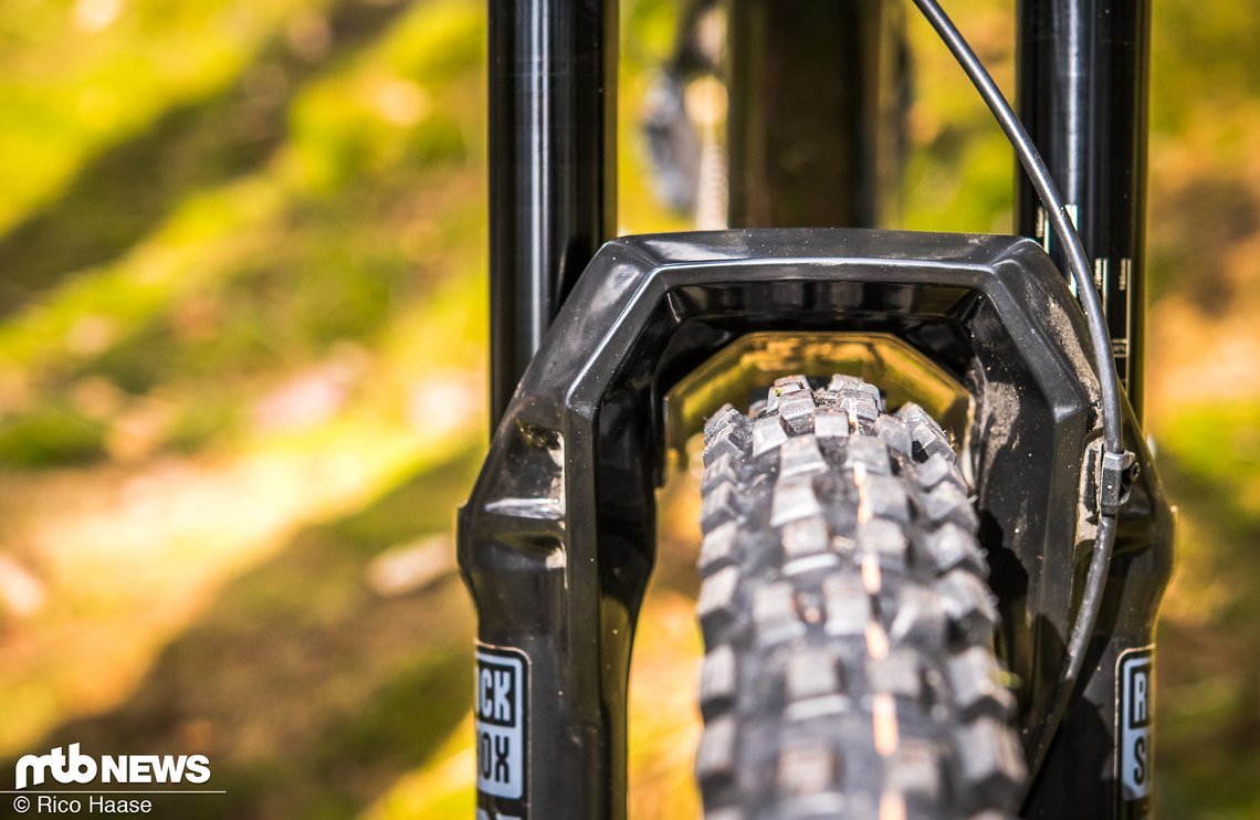

Wir haben es bereits erwähnt: Optisch erinnert die neue Domain 2022 stark an die deutlich teurere Zeb. Und tatsächlich basieren beide Gabeln auf demselben Casting – dieses wird bei der High-End-Version Zeb Ultimate (hier zum RockShox Zeb Ultimate-Test) allerdings zusätzlich ausgefräst. Auch an der Krone der Domain RC spart man sich einige Bearbeitungsschritte und verpasst ihr stattdessen eine dicke Schicht Lack, was das martialische Auftreten gemeinsam mit den riesigen Schriftzügen noch etwas verstärkt. Die wuchtigen 38 mm-Standrohre der Domain bestehen aus preiswerterem 6.000er-Aluminium und auch die Gleitbuchsen im Inneren sind RockShox zufolge etwas günstiger ausgeführt.
Wenn der riesige Schriftzug nicht wäre, könnte man denken, es wäre eine Zeb
#2 Wenn der riesige Schriftzug nicht wäre, könnte man denken, es wäre eine Zeb - beide Gabeln teilen sich viele Features. Die Domain ist allerdings ein Stück schwerer, etwas weniger fein bearbeitet und setzt teilweise auf günstigere Materialien.
Das Casting entspricht dem der Zeb Select und Select+
#3 Das Casting entspricht dem der Zeb Select und Select+ - nur am Ultimate-Modell wird es noch weiter ausgefräst.

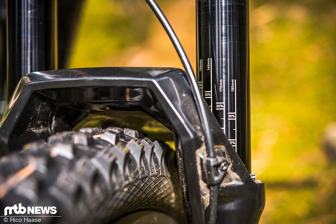

Die Standrohre bestehen aus 6.000er Aluminium
#4 Die Standrohre bestehen aus 6.000er Aluminium - vier Sag-Anzeigen für jeden möglichen Federweg sind etwas unübersichtlich.

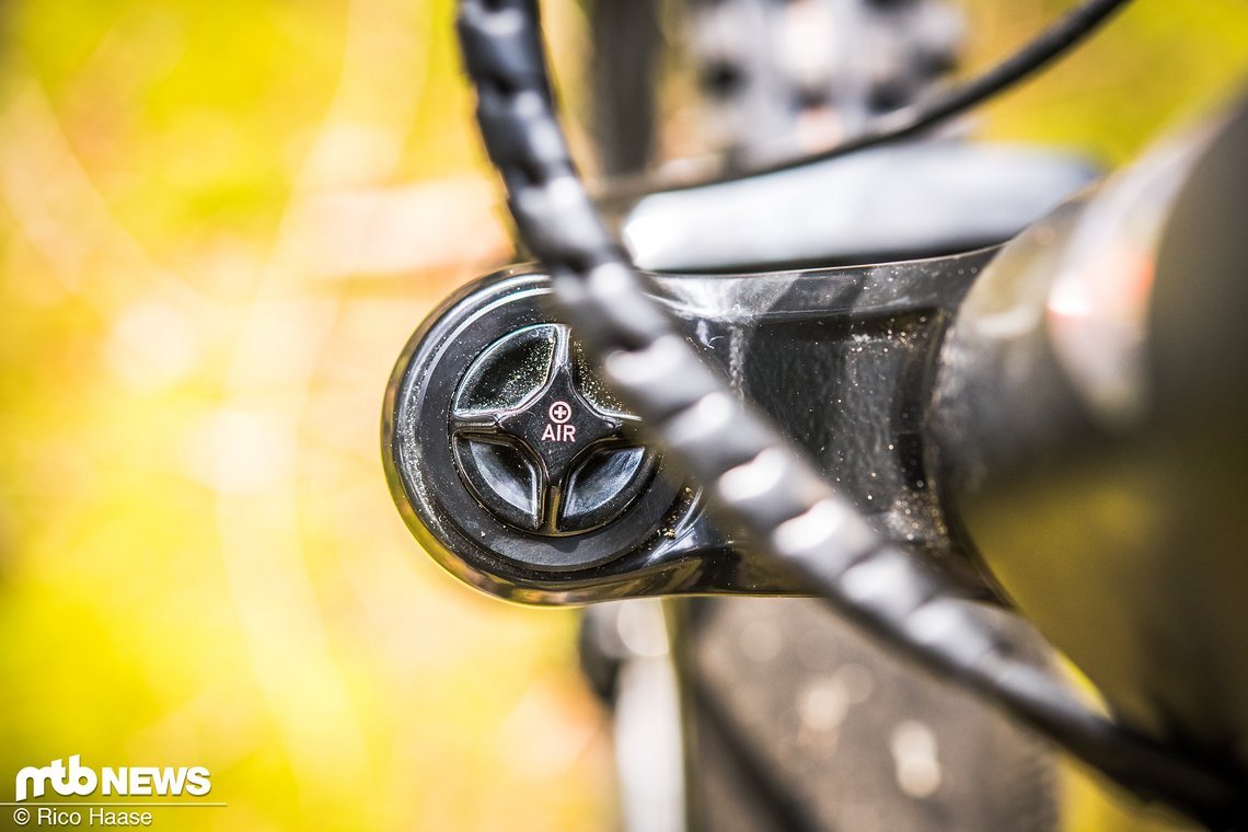

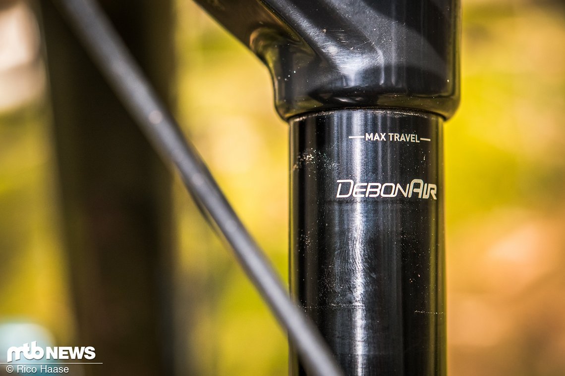

Die wirklich wichtigen Werte verstecken sich natürlich im Inneren: Hier steckt im linken Gabelholm die bekannte RockShox DebonAir-Luftfeder, die dank großer Negativ-Kammer für ein weiches Ansprechverhalten sorgen soll. Diese ist durch das unterschiedliche Material der Standrohre und eine abweichende Wanddicke allerdings nicht mit dem DebonAir-Kolben der Zeb kompatibel! Die Feder kann mit den bekannten Volumenspacern, bei RockShox Bottomless Tokens genannt, angepasst werden. Es passen maximal drei Tokens in die Luftfeder – je nach Federweg können bereits Tokens vorinstalliert sein.
In der linken Seite steckt wie immer eine Luftfeder, die über Volumenspacer angepasst werden kann.
#5 In der linken Seite steckt wie immer eine Luftfeder, die über Volumenspacer angepasst werden kann.
RockShox nennt die Technologie DebonAir
#6 RockShox nennt die Technologie DebonAir - dank großer Negativ-Kammer soll die Gabel sehr sensibel ansprechen.

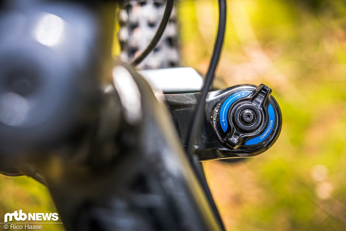

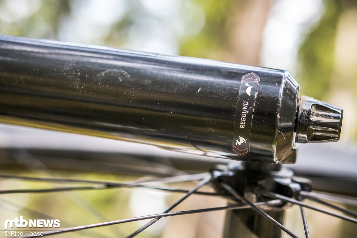

In der rechten Seite hingegen versteckt sich eine Motion Control-Dämpfung. Diese steckte früher in einer Vielzahl von RockShox-Gabeln und kommt mittlerweile überarbeitet wieder in günstigeren Modellen zum Einsatz. Im Gegensatz zur Charger-Dämpfung der High-End-Gabeln wird hier das oben und unten geschlossene Standrohr als Ölvolumen genutzt. Das Kürzel RC deutet an, dass sich extern der Rebound (Zugstufe) und die Compression (Druckstufe) einstellen lässt. Dabei ist immer der Lowspeed-Bereich gemeint. Intern ist selbstverständlich jeweils ein Highspeed-Ventil für schnelle Schläge verbaut – dieses ist allerdings nicht extern über Einstellknöpfe justierbar.
Das RC-Kürzel verrät: Man kann Compression und Rebound extern einstellen
#8 Das RC-Kürzel verrät: Man kann Compression und Rebound extern einstellen - außerdem wird auf eine Motion Control-Kartusche gesetzt.

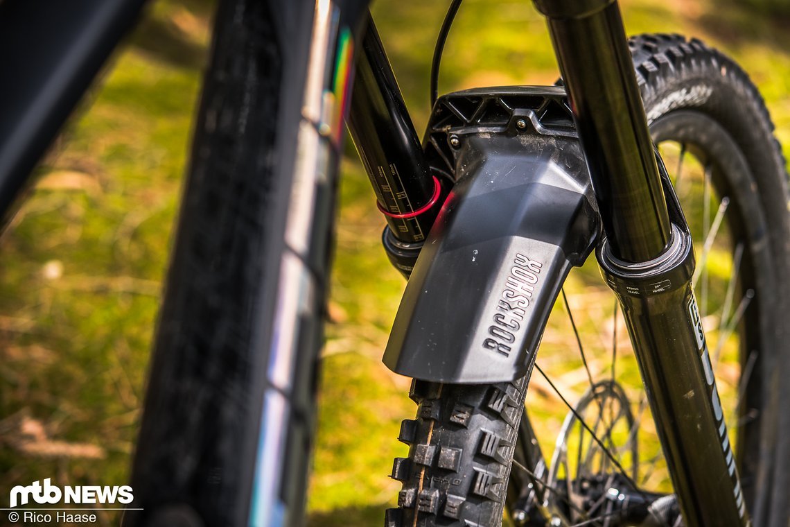

Optional passt auch der anschraubbare Fender der Zeb.
#10 Optional passt auch der anschraubbare Fender der Zeb.
Optional hat man die Möglichkeit, den anschraubbaren Fender der Zeb anzubringen. Die RockShox Domain RC ist lediglich mit 44 mm Offset für 27,5″ und 29″-Bikes erhältlich und wie immer mit Torque Cap-Naben kompatibel. Mit über 2.500 g Gewicht ist die Domain kein Leichtgewicht – eine 160 mm Federweg bietende RockShox Yari ist etwa 400 g leichter (zum RockShox Yari Test) .

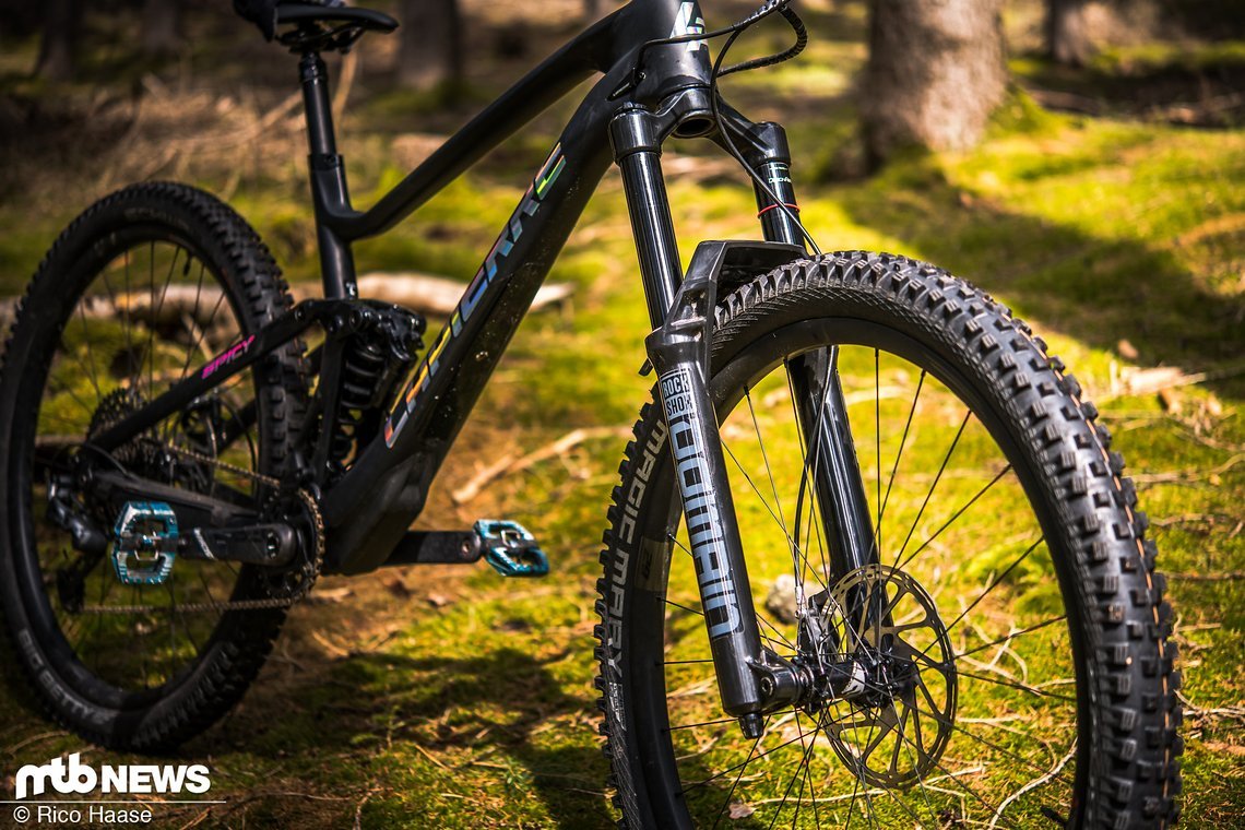

Zum Federgabel Test: wir konnten die neuen RockShox Domain RC-Federgabel in ihrer 29″-Ausführung mit 170 mm Federweg bereits für einige Abfahrten in einem Lapierre Spicy testen. Hier ersetzte sie die sehr viel teurere RockShox Zeb Ultimate. Im direkten Vergleich sprechen beide Gabeln extrem sensibel an, was sicherlich an der bewährten DebonAir-Luftfeder liegt. Die Motion Control-Dämpfung der Domain schmatzt allerdings etwas unkultivierter im Vergleich zum sanften Zischen der Charger 2.1-Dämpfung.
Vollgas ins Wurzelfeld
#11 Vollgas ins Wurzelfeld - viel Eingewöhnungszeit war nicht nötig: Zeb Ultimate raus, Domain RC rein – los geht's!

Das erste Setup ist dank der praktischen Luftdruck-Tabelle am Casting und den übersichtlichen Einstellmöglichkeiten schnell gemacht und fühlt sich tatsächlich auf dem Trail recht passend an. Ganz ohne Tokens rauscht die Domain RC allerdings etwas zu stark durch ihren Federweg. Ruppige, auch gerne wurzelige Landungen werden gekonnt weggeschluckt, was vor allem Bikepark-Fahrer freuen dürfte. Mit nur gut 100 g Gewichtsvorteil gegenüber der deutlich teureren Doppelbrücken-Gabel Boxxer (hier lang zum RockShox Boxxer Ultimate-Test) dürfte dies eine der präferierten Zielgruppen der Domain RC sein.
Komplett in den Grenzbereich bringen konnten wir die RockShox Domain RC 2022 noch nicht
#14 Komplett in den Grenzbereich bringen konnten wir die RockShox Domain RC 2022 noch nicht - sie spricht jedoch sehr sensibel auf feine Schläge an und vermittelt im Grundsetup viel Vertrauen.
