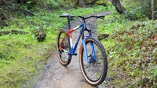

# Ritchey Ultra 50th Anniversary - so kanns fertig ausschauen – der Stahlrahmen der Kalifornier ist für Federgabeln mit 120 mm Federweg optimiert und kann mit 29" oder 27,5" gefahren werden. Highlight ist natürlich die traditionelle Ritchey-Lackierung, die euch in die Vergangenheit führt. Zu haben ist der Rahmen für $ 1.189 (UVP).

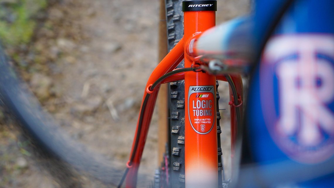

Wie es sich für einen Oldschool-Rahmen gehört verlaufen die Züge am Ritchey extern.
... und führen euch zurück zu den Anfängen des Mountainbikens.
Auch die Decals sprechen für sich ...
