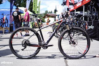

Was passiert, wenn ein CX- und Rennradbauer ein Mountainbike entwirft? Ridley verfolgt bei seinem ersten Mountainbike, dem Ignite, den Ansatz körpergrößen-abhängiger Laufradgrößen. Wer Größe S fährt, der kriegt 27,5″ Laufräder. Wer Größe M fährt, der hat die Wahl zwischen 27,5″ und 29″. Und wer ein L- oder XL-Fahrer ist, dem werden 29″-Räder verschrieben. Abhängig von der Laufradgröße heißen die Bikes dann Ignite C7 oder Ignite C9. Die wesentlichen Details teilen sich die Rahmen aber.
Ridley Ignite 29
# Ridley Ignite 29 - ein Carbonrahmen, der den Radcross-Background mit Mountainbike-Eigenschaften verbinden soll.
Auf den ersten Blick gefällig
# Auf den ersten Blick gefällig - der geradlinige Rahmen mit aufgeräumten Zügen.

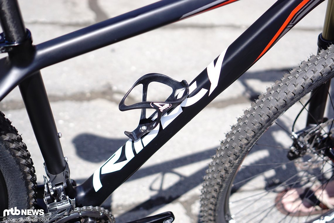

Zwei Flaschenhalter finden im Rahmen Platz
# Zwei Flaschenhalter finden im Rahmen Platz
