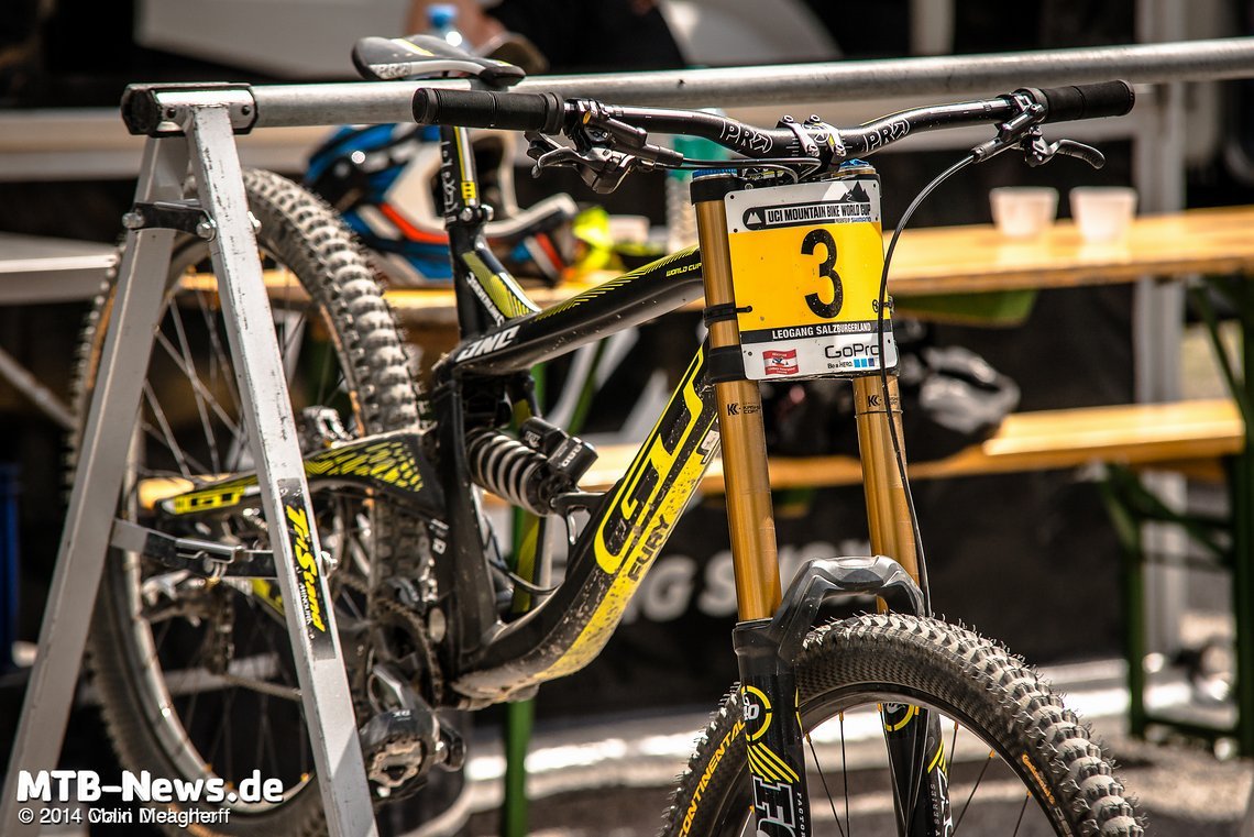

GT Fury 650 Proto – Gee Atherton
Das Bike
Der frisch gebackene Weltmeister Gee Atherton sitzt seit Anfang des Jahres auf einem Vorserienmodell des neuen GT Fury in der 650b-Version. Auf der Eurobike wurde dieses Modell für das kommende Jahr als Serienbike vorgestellt. Wie man den Geometrie-Daten entnehmen kann, wurde die Geometrie des neuen Modells überarbeitet. So weist das 650b Fury bei gleichem Lenkwinkel einen 12 mm längeren Radstand auf. Die Länge des Hauptrahmens soll nach Aussage von Athertons Mechaniker Polish Pete unangetastet geblieben sein, womit sich der Reach dem Vorgängermodell entsprechend auf 464 mm belaufen dürfte. Länger geworden ist hingegen der Hinterbau, der sich neuerdings mit 442 mm bemisst. Auch das Innenlager ist durch die größeren Laufräder nach oben gewandert und sitzt nun 3 mm über den Radachsen.
Gee Athertons GT Fury 605b
# Gee Athertons GT Fury 605b - Der 1,85 m große Brite setzt auf einen Rahmen in Größe "large".
Der 1,85 m große und knapp 85 kg schwere Gee setzt auf einen Large-Rahmen. Das Setup seines Fury fällt extrem aus: Während die Federhärte des Dämpfer zu Gees Gewicht passt und knapp 30% freigibt, fällt das Setup seiner Gabel extrem straff aus. Für Gee bedeutet das nach eigener Aussage Sicherheit, wenn er es mit Höchstgeschwindigkeit in schwer einsehbares und raues Gelände fliegen lässt. Die straffe Gabel würde hoch im Federweg bleiben und somit einen flachen Lenkwinkel sowie eine hohe Front generieren. Wie Gee sagt, würde man so auch bei heftigen Einschlägen immer hinter dem Lenker bleiben – lästige Überschlagsgefühle würden dadurch eliminiert. Dass so ein Setup enorm kraftraubend ist liegt auf der Hand – denn um in Kurven eine untersteuernde Front zu vermeiden, muss man sein Oberkörpergewicht mit vollem Einsatz auf den Lenker stützen. Gee wäre das nur aufgrund seiner enormen Oberkörperfitness möglich.
Gee war einer der wenigen, die in Leogang trotz eingangs beschriebener Setup-Problematik auf ein sehr schnelles Fahrwerk setzten. Laut seinem Mechaniker Pete, sei es dem schnellen Briten wichtiger, dass das Fahrwerk schnellst möglich Federweg rückgewinnen und somit immer hoch im Federweg stehen würde. Er könne so trotz seines extrem straffen Setups viel Traktion generieren, da das Fahrwerk bei kleinen Schlägen wie Bremswellen lediglich im „Beginning Stroke“ arbeiten würde. In Leogang fuhr Gee sogar das härteste Gabel-Setup der bis dahin verstrichenen Saison. Der Dämpfer hingegen war ähnlich eingestellt, wie bei den Rennen zuvor.

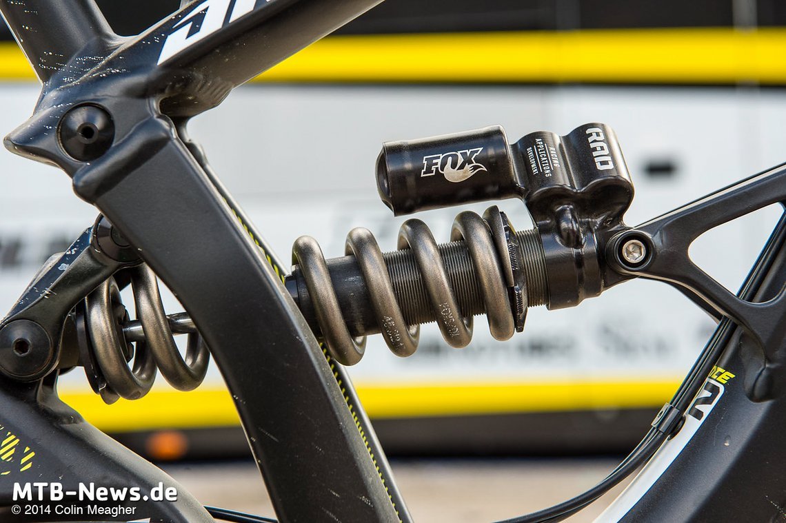

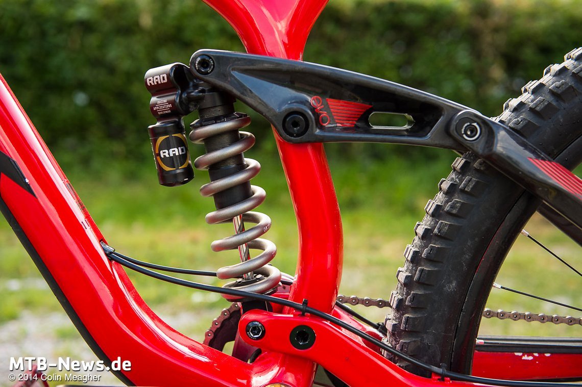

Neuer DH-Dämpfer
# Neuer DH-Dämpfer - Wie im ersten Artikel beschrieben bietet der neuen Fox Dämpfer allerlei Verstelloptionen.

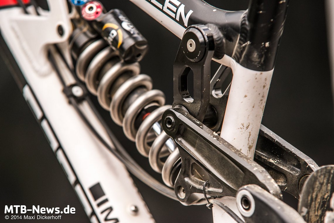

Leicht und gar nicht mal so straff: Federhärte 450
# Leicht und gar nicht mal so straff: Federhärte 450 - Sieht aus wie eine Titanfeder, ist aber keine. Foxs neue Stahlfeder wiegt nicht mehr als eine teure Titanfeder.

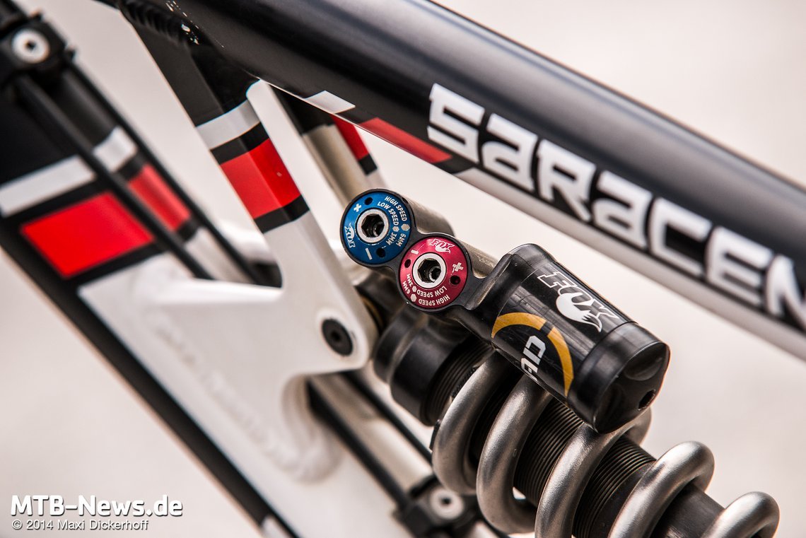

Extern einstellbare High- und Low-Speed-Druck- und Zugstufe.
# Extern einstellbare High- und Low-Speed-Druck- und Zugstufe.

Sein Fahrwerk beschreibt Dale selbst für sein Gewicht als relativ straff, dafür aber zwischen Front und Heck durchaus ausgewogen abgestimmt. Im Vergleich zu allen anderen Fox-Athleten fährt Sam seine 40 Float mit dem höchsten Luftdruck, wie uns Mark Fitzsimmons verrät, seine Druckstufen-Einstellungen würden hingegen ziemlich neutral (mittig) ausfallen. Auch Sam spricht das Problem mit den Flugphasen an, da er die meisten Sprüngen hoffnungslos überschießen würde. Daher habe er sich gerade in Leogang für ein verhältnismäßig verhaltenes Dämpfungs-Setup entschieden, welches ihm keinen zusätzlichen „Popp“ bescheren solle. Einzig die Low-Speed-Druckstufe habe er etwas weiter geschlossen als üblich, um das Fahrwerk in Anliegern und bei Absprüngen hoch im Federweg zu halten und unangenehmes Wegsacken zu vermeiden.
Straffe Feder, viel Luftdruck aber wenig Druckstufe.
# Straffe Feder, viel Luftdruck aber wenig Druckstufe.
Kein Bike war so straff abgestimmt wie das von Sam - dafür stimmte die Balance.
# Kein Bike war so straff abgestimmt wie das von Sam - dafür stimmte die Balance.

Große Lagerpunkte
# Große Lagerpunkte - In Anbetracht des hohen Fahrergewichts und des schonungslosen Fahrstils schaden solide Lager sicherlich nicht.

Auf Seiten des Fahrwerks kommt an Ratboys Bike der neue RAD Dämpfer zum Einsatz, dessen Setup die kinematisch bedingte Progression des Hinterbaus herausnehmen soll. Der VPP-Hinterbau des V10c sei zwar am Anfang des Federwegs enorm weich und würde erst spät eine starke Progression aufbauen, in der Praxis führe das aber dazu, dass der Dämpfer im oberen und mittleren Federwegsbereich recht viel Federweg freigeben würde, gegen Ende aber stark verhärten würde, so die Erklärung des Fox-Technikers. Um in Kurven mehr Kontrolle zu erhalten, habe man den Dämpfer der Syndicate Team-Fahrer darauf ausgelegt, hoch im Federweg zu stehen und erst bei harten, tiefen Schlägen den gesamten Federweg zu nutzen.
Überraschenderweise fährt Josh im Vergleich zu den anderen Test-Bikes den geringsten Luftdruck in seiner 40 und auch die Druckstufendämpfung fällt im Vergleich deutlich softer aus. Dennoch fühlt sich die Gabel im Stand relativ straff an, ganz im Gegensatz zum soften Hinterbau, den Josh mit 215 mm Federweg fährt.
