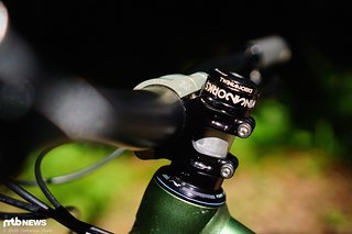

Der Apex 35
# Der Apex 35 - leicht, steif, und so kurz wie nur möglich.

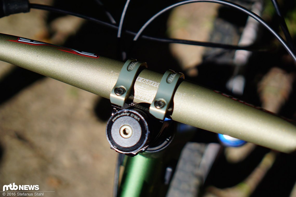

Je nach Lenker fällt die größere Dicke mehr oder weniger auf
# Je nach Lenker fällt die größere Dicke mehr oder weniger auf - der Renthal geht quasi nahtlos von 22,2 mm (Griffe) auf 35 mm (Vorbauklemmung)
Ein ausgesprochen schöner Lenker
# Ein ausgesprochen schöner Lenker - seidenmatt schwarz, schlicht und edel

Mikropartikel für mehr Reibung
# Mikropartikel für mehr Reibung - diese erfordern aber in Kombination mit dem hart-eloxierten Vorbau ein etwas höheres Anzugsmoment, um zu wirken.

Wir klemmen beide Lenker mit demselben Vorbau: Einem Renthal Apex 35. Dieser hat eine Länge von 33 mm und zollt damit der Tatsache Tribut, dass ein dickerer Lenker fast zwangsläufig eine größere Minimallänge für den Vorbau bedeutet. Da wir hier aber von wenigen Millimetern reden, sei das nur am Rande erwähnt. Beginnen wir mit dem Renthal Fatbar Lite 35. Der gewöhnliche Fatbar Lite ist mir gut bekannt, ihn fahre ich seit einiger Zeit in Kombination mit einem Renthal Duo Stem in 40 mm Länge. Der Unterschied ist tatsächlich bereits beim ersten Sprint spürbar: Das 35 mm Cockpit ist steifer, und das, obwohl Renthal dem Lenker „das selbe Flex-Verhalten“ wie dem 31,8 mm Fatbar attestiert.
Lenkbefehle umsetzen
# Lenkbefehle umsetzen - hier gilt: Steifigkeit ist nur durch mehr Steifigkeit zu ersetzen
Trügt der Fahreindruck? Auch im ersten Steinfeld wirkt er steif, aber nicht mehr so deutlich steifer als die schlanke Variante. Mein Verdacht: Hintergrund ist der Vorbau. Tatsächlich gibt es wohl kaum eine kompaktere Möglichkeit, Lenker und Gabelschaft miteinander zu verbinden, als den Apex 35. Er wirkt massiver dimensioniert als der Duo Stem und gleichzeitig doch leichter (und 7 mm kürzer). Fakt ist: Mit dem größeren Lenkerdurchmesser lässt sich ein steiferer Vorbau bauen, ohne zusätzliches Gewicht an Bord zu holen. Der Fahrkomfort wird dadurch nicht beeinflusst, da die Belastung von Wiegetritt und Fahrbahnstößen unterschiedlich ist.
