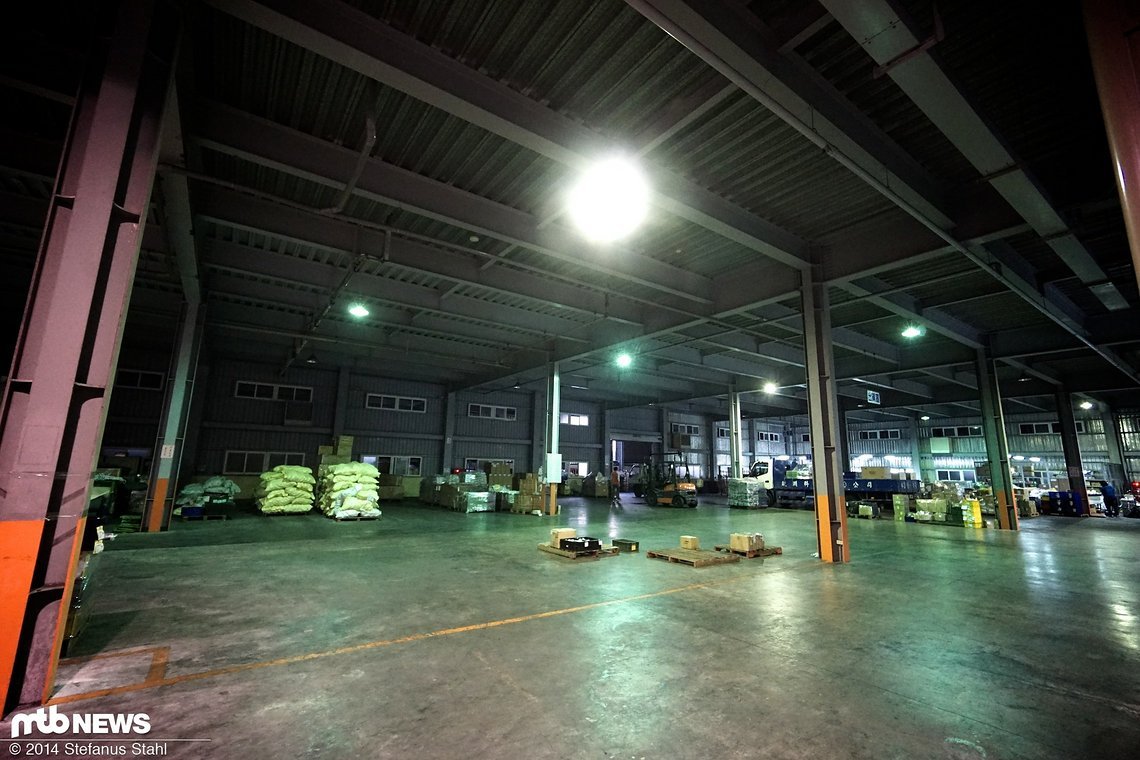

Ebenerdiger Wareneingang und -Ausgang
Ebenerdiger Wareneingang und -Ausgang - Die Dimensionen machen klar, was für ein Durchsatz bei diesem Betrieb möglich ist. Im Zweischicht-Betrieb werden Teile eloxiert.

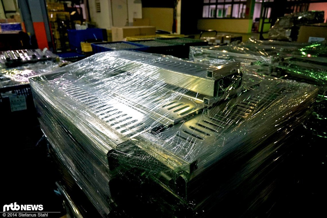

Wareneingang
Wareneingang - Lüftungsabdeckungen warten darauf, eloxiert zu werden. Der Betrieb hat sich auf Eloxal spezialisiert, was für Bauteile er behandelt, spielt dabei nur eine kleine Rolle.

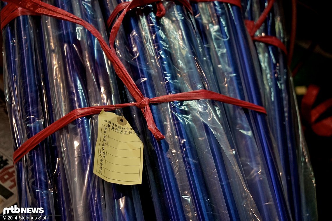

Die Rohteile kommen teilweise direkt vom Fräser
Die Rohteile kommen teilweise direkt vom Fräser - und sind dann noch mit Schmiermitteln versehen

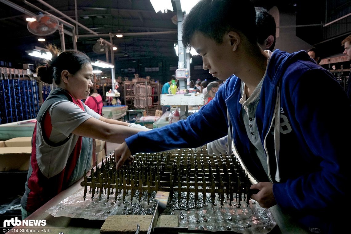

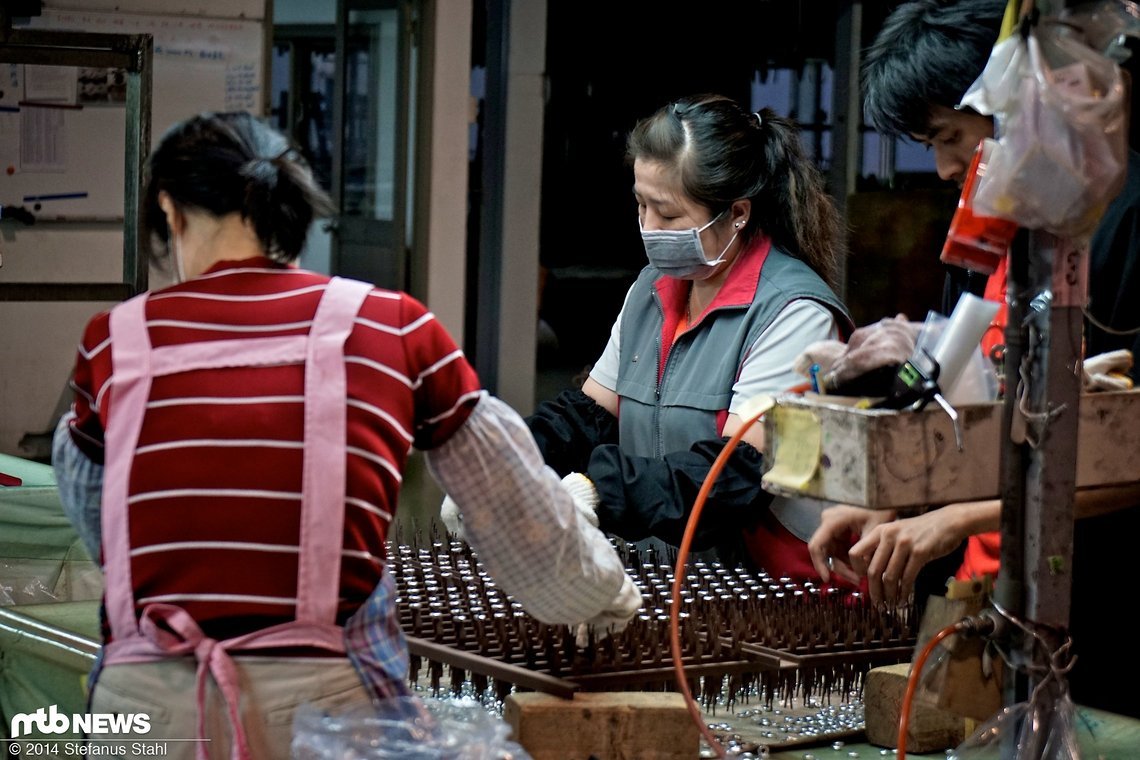

Vorbereitung für den eigentlichen Prozess
Vorbereitung für den eigentlichen Prozess - Die Alu-Teile werden auf Rahmen aufgebracht

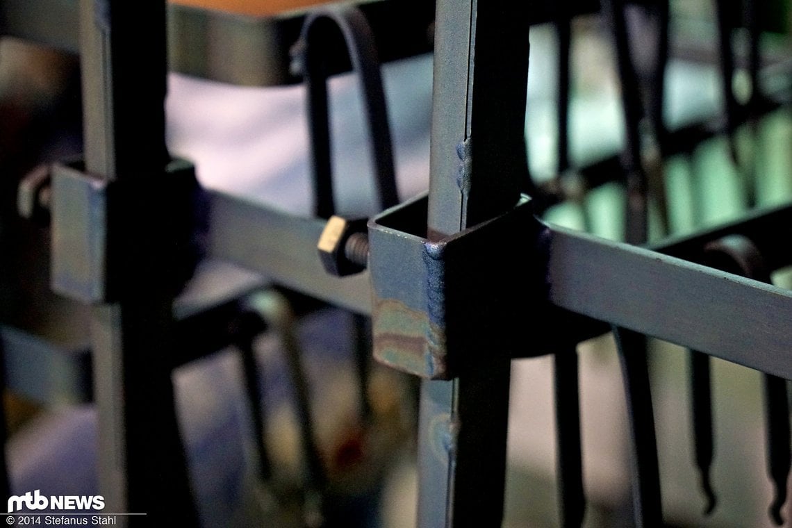

Die dauerhaft elastischen Aufnahmen der Rahmen können etwa 3 Jahre lang verwendet werden
Welches Material kommt für die Halterung der Alu-Teile in Frage?
Welches Material kommt für die Halterung der Alu-Teile in Frage? - Die Anforderungen an Temperatur und Chemikalienbeständigkeit erlauben die Antwort: Titan.
Geniale Konstruktion
Geniale Konstruktion - Die Rahmen eignen sich für verschiedenste Teile und werden wiederum an Trägern aufgehängt. Diese Träger werden dann automatisch durch die Tauchbecken gefahren.

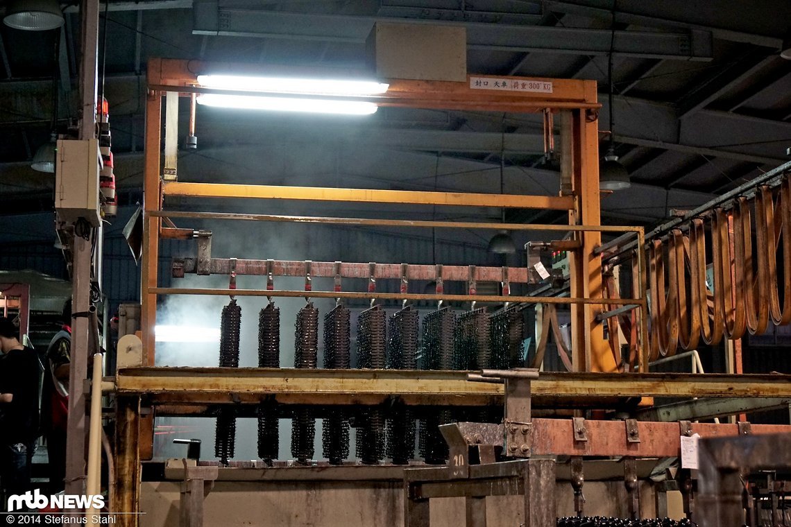

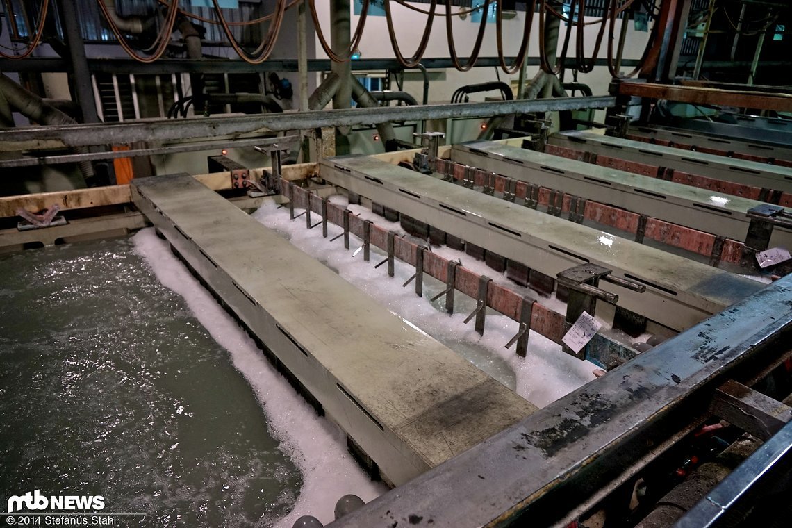

Der Prozess besteht im Wesentlichen aus vier Schritten
Der Prozess besteht im Wesentlichen aus vier Schritten - Reinigen, Anodisieren, Färben, Versiegeln und Reinigen

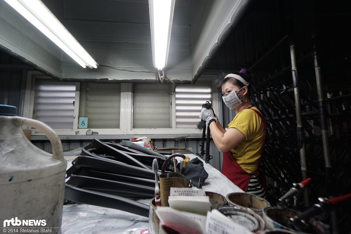

Chemisch werden die Teile entfettet
Chemisch werden die Teile entfettet - bevor es in Richtung Oberflächenbehandlung geht. Zum Zeitpunkt unseres Besuchs waren drei Farbbäder gefüllt: Schwarz, Rot und Blau. Prinzipiell ist aber fast jeder Farbton möglich, außer weiß.
Das Ende des Eloxal-Prozess
Das Ende des Eloxal-Prozess - die Rahmen werden versiegelt und gereinigt

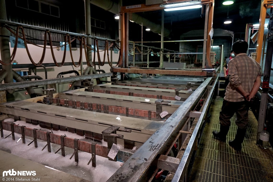

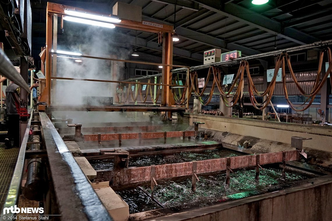

Die heißen Bäder dampfen mächtig
Die heißen Bäder dampfen mächtig - dank offenen Wandteilen ist die Luft aber okay.

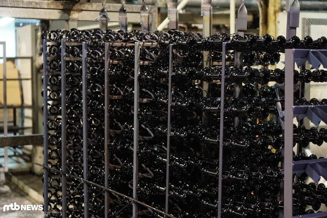

Eloxierte und gefärbte Teile warten auf die Wärmebehandlung

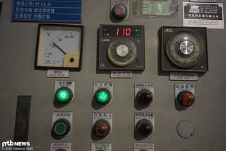

Nach dem Anodisieren verbringen die Teile einige Zeit im Ofen
Nach dem Anodisieren verbringen die Teile einige Zeit im Ofen - Bei 110°C

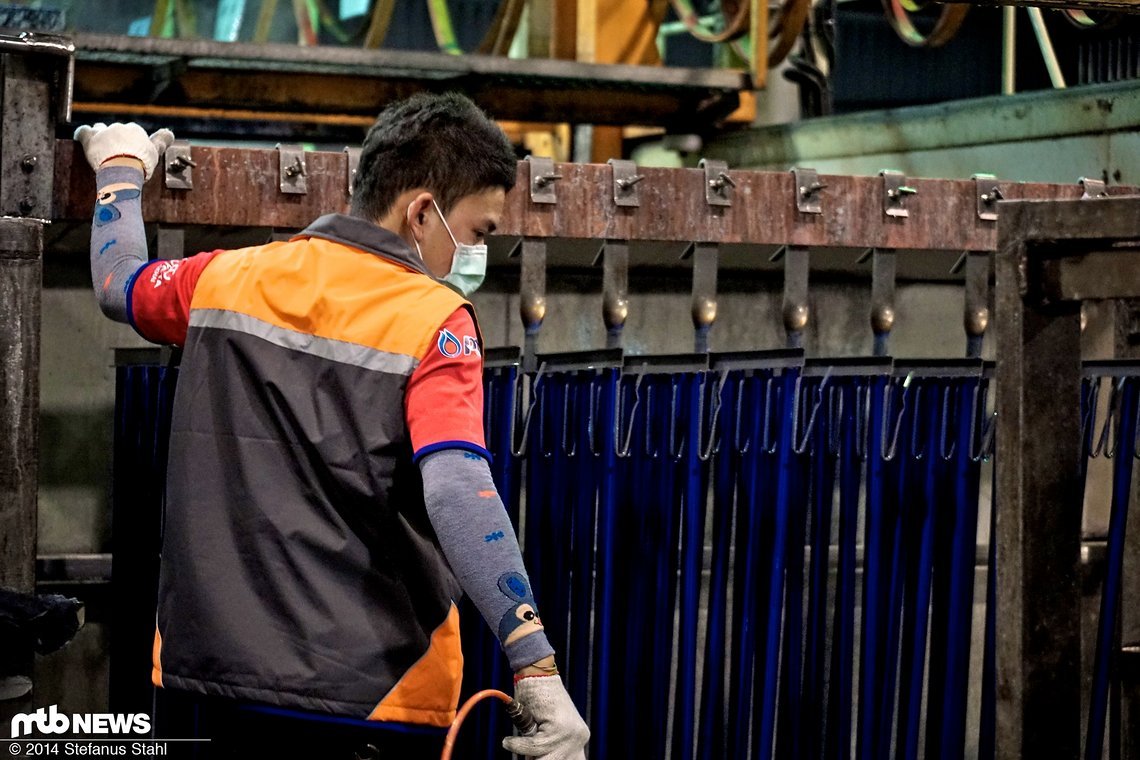

Reinigung - Letzte Rückstände werden beispielsweise aus Gewindegängen ausgeblasen

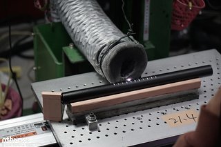

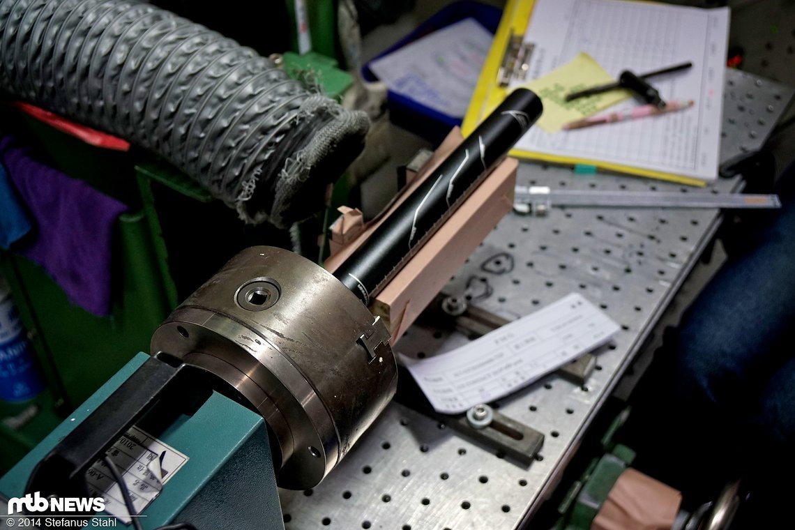

Dank drehbarer Aufspannung können symmetrische Teile rundum beschriftet werden
# Ebenerdiger Wareneingang und -Ausgang - Die Dimensionen machen klar, was für ein Durchsatz bei diesem Betrieb möglich ist. Im Zweischicht-Betrieb werden Teile eloxiert.
# Vorbereitung für den eigentlichen Prozess - Die Alu-Teile werden auf Rahmen aufgebracht
# Die dauerhaft elastischen Aufnahmen der Rahmen können etwa 3 Jahre lang verwendet werden
# Welches Material kommt für die Halterung der Alu-Teile in Frage? - Die Anforderungen an Temperatur und Chemikalienbeständigkeit erlauben die Antwort: Titan.
# Geniale Konstruktion - Die Rahmen eignen sich für verschiedenste Teile und werden wiederum an Trägern aufgehängt. Diese Träger werden dann automatisch durch die Tauchbecken gefahren.
# Der Prozess besteht im Wesentlichen aus vier Schritten - Reinigen, Anodisieren, Färben, Versiegeln und Reinigen
# Chemisch werden die Teile entfettet - bevor es in Richtung Oberflächenbehandlung geht. Zum Zeitpunkt unseres Besuchs waren drei Farbbäder gefüllt: Schwarz, Rot und Blau. Prinzipiell ist aber fast jeder Farbton möglich, außer weiß.
# Die heißen Bäder dampfen mächtig - dank offenen Wandteilen ist die Luft aber okay.
# Dank drehbarer Aufspannung können symmetrische Teile rundum beschriftet werden
