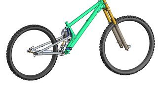

Ein CAD-Eindruck des neuen Reichmann RIP V Rahmens
# Ein CAD-Eindruck des neuen Reichmann RIP V Rahmens - ab sofort zur Vorbestellung freigegeben und ab 2.950 € zu haben.

Im Vergleich zum Vorgänger, dem RIP IV, soll das Design des Hinterbaus weiter verfeinert worden sein, um eine gleichmäßigere Spannungsverteilung zu erreichen und somit den Hinterbau leichter, steifer und langlebiger auslegen zu können. Die Ausfallenden und die Bremsaufnahme des RIP V werden mit dem Rahmen verschraubt und sind somit verstell- und austauschbar. Entgegen dem Vorgänger, bei dem die Progression über den Ratio-Control-Link eingestellt werden konnte, kommt nun eine Achse zum Einsatz, die über eine Führung nach oben oder unten verschoben werden kann.
Das Hinterbau-Design soll verbessert worden sein
# Das Hinterbau-Design soll verbessert worden sein - homogenere Spannungsverteilung, steifer und langlebiger.
Beim RIP V kann die Progression des Hinterbaus eingestellt werden
# Beim RIP V kann die Progression des Hinterbaus eingestellt werden - hierzu verhilft nun eine Achse, die über eine Führung verschoben werden kann.
