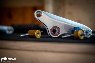

Das RapidRacer Bearing Press & Extraction Tool soll den Lagerwechsel am Fully entschieden erleichtern.

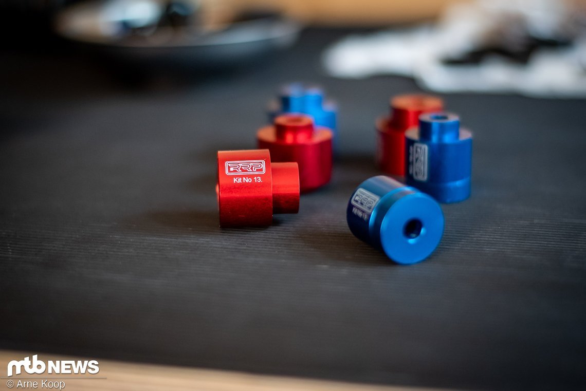

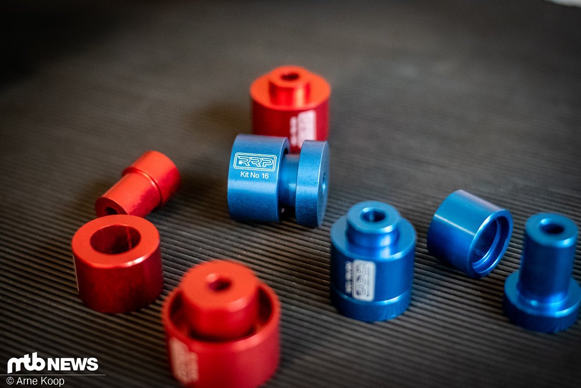

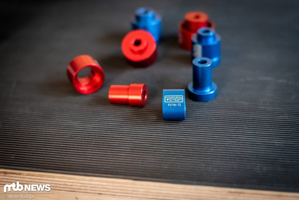

Ein Adapter Kit besteht immer aus vier Komponenten: Zwei rot gefärbte zum Auspressen des Lagers und zwei blau gefärbte zum Einpressen. Diese setzten jeweils auf die Kombination aus männlichem und weiblichem Part. Dadurch zentriert sich das Werkzeug, eine gerade Aufnahmefläche am Rahmen vorausgesetzt, selbst, wodurch ein schiefes Einpressen und Verkanten des Lagers verhindert wird.
Ein Adapter Kit besteht jeweils aus vier Komponenten, zwei zum Aus- und zwei zum Einpressen.

Im ersten Schritt müssen natürlich die alten Lager raus. Hierfür sind die roten Adapter zuständig, der weibliche Teil zum Gegenhalten ist ausgehöhlt und kann so das ausgepresste Lager aufnehmen. Das funktioniert einwandfrei und fühlt sich wesentlich angenehmer an, als die Lager aus dem Rahmen heraus zu klopfen. Der einzige Dealbreaker kann eine schräge Rahmenoberfläche wie zum Beispiel an der Umlenkwippe des Gamblers sein. Da die beiden Teile ineinander greifen und sich so zentrieren, um ein gerades Auspressen zu garantieren, würde in diesem Fall genau das Gegenteil passieren. In solchen Fällen muss es eben wieder die robuste und ebenso effektive Hammer-Methode richten. Diese stößt jedoch genau wie das RapidRacer Kit bei doppelreihigen Lagern an ihre Grenzen. Hier hilft nur ein Innenauszieher.
Der rote Konterpart ist innen ausgefräst und kann so beim Auspressen das Lager aufnehmen.

Auch Griffe und Gewindestange des RapidRacer Bearing Press & Extraction Tool funktionieren tadellos und machen einen hochwertigen Eindruck. Zudem haben die Hebel genau die richtige Länge, um den perfekten Mix aus Kraft und Gefühl aufbringen zu können. Das 77 € teure Set ist also definitiv ein spürbares Upgrade gegenüber meiner alten Gewindestange – der Job wird allerdings von beiden erledigt. Dementsprechend würde ich das Geld hier ehrlicherweise lieber einsparen oder mir dafür lieber noch zwei zusätzliche Adapter-Kits für andere Lager-Größen kaufen.
Die goldenen Griffe des Einpress-Tools liegen zwar gut in der Hand und erledigen einen tollen Job
# Die goldenen Griffe des Einpress-Tools liegen zwar gut in der Hand und erledigen einen tollen Job - eine Gewindestange mit Muttern und Unterlegscheiben macht dies aber fast genauso gut und ist für einen Bruchteil des Preises zu haben.
