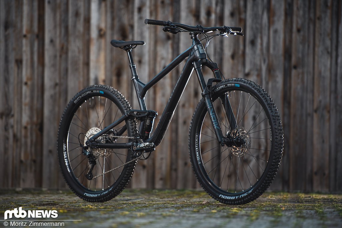

Im Herbst letzten Jahres präsentierte der deutsche Versender Radon eine Aluminium-Variante des Slide Trails. Bis dahin war das 29″-Trail-Bike aus dem Hause Radon lediglich mit Carbon-Rahmen erhältlich (hier geht’s zum Radon Slide Carbon Test). Das Slide Trail AL verfügt über 150 mm Federweg an der Front sowie 140 mm am Heck und unterscheidet sich sowohl optisch als auch technisch nur marginal vom Carbon-Konterpart. Allerdings wird das Alu-Slide selbstverständlich für einen deutlich attraktiveren Preispunkt angeboten. Hier geht es mit dem von uns getesteten Radon Slide Trail AL 7.0 bereits ab 2.199 € los – aktuell ist das Radon Slide Trail AL 7.0 auf der Radon-Website sogar auf 1.759 € reduziert.
In Rahmengröße L bringt diese Ausstattungsvariante rund 15,1 kg auf die Waage. Das Radon Slide Trail AL 7.0 musste sich in unserem Vergleichstest von 5-Trail-Bikes ab 1.899 € beweisen. Ihr wollt wissen, wie sich das Radon Slide Trail AL 7.0 gegen die Konkurrenz im preiswerten Trail-Segment schlägt? In den kommenden Absätzen gibt es die Antwort.
Das Radon Slide Trail AL 7.0 ist für einen Preis von 2.199 € erhältlich und verfügt über 140 mm Federweg hinten sowie 150 an der Front

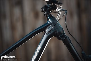

Optisch ist das Radon Slide Trail AL offensichtlich der schnittigen Formsprache seines Carbon-Geschwisters nachempfunden. Der stehende Dämpfer mit Trunnion-Mount wird von einem klassischen Horstlink-Hinterbau angelenkt und ist tief ins vordere Rahmendreieck integriert. Ebenfalls in den Rahmen integriert sind die Leitungen und Züge. Diese treten unterhalb des Tretlagers aus dem Unterrohr aus und werden anschließend durch die Kettenstreben zu ihren Bestimmungsorten geführt. Genau hier erwartet uns dann auch eine kleine Überraschung: Anders als nahezu alle kürzlich vorgestellten Mountainbikes setzt das Radon Slide Trail AL nicht auf das universelle UDH-Schaltauge von SRAM. Stattdessen kommt hier ein Radon-Schaltauge zum Einsatz.

Einen Flip Chip findet man an Bikes dieser Preisklasse ausgesprochen selten
# Einen Flip Chip findet man an Bikes dieser Preisklasse ausgesprochen selten - am Radon lässt sich hier die Geometrie anpassen.
Dafür erfüllt das Slide Trail AL allerdings nahezu alle anderen Anforderungen, die man an ein modernes Mountainbike stellen kann. Kettenstreben und Unterrohr sind durch Protektoren geschützt, im Hauptrahmen ist genug Platz für eine Trinkflasche vorhanden und ein Flip Chip ermöglicht die Geometrie-Verstellung. Letzteres ist gerade für ein Bike dieser Preisklasse eher unüblich.

Die Ausstattung des Radon Slide Trail AL braucht sich wahrlich nicht zu verstecken. Für einen überaus fairen Preis von 2.199 € (UVP) bekommt man hier eine RockShox Lyrik Select-Federgabel, den passenden Deluxe Select+ Dämpfer und einen Shimano Deore-SLX-Antriebsmix. Dazu gesellen sich Magura-Bremsen, Schwalbe Nobby Nic-Reifen und ein Sun Ringlé Düroc-Laufradsatz. Ausbaufähig ist allerdings der Verstellweg der Variostütze. Lediglich 130 mm Hub stehen bei der hauseigenen Radon-Dropper zur Verfügung.
Für alle, die etwas mehr Budget zur Verfügung haben, könnte auch das 2.699 € teure Radon Slide Trail AL 8.0 eine interessante Option sein. Dieses ist mit einem Fox Performance-Fahrwerk, abfahrtslastigeren Schwalbe-Reifen, einem SRAM GX Eagle-Antrieb und dem hochwertigeren Race Face Aeffect-Cockpit ausgestattet. Zudem kommt hier eine andere Variostütze zum Einsatz, die immerhin 150 mm Hub zur Verfügung stellt.
