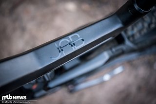

Ob bei der Gestaltung des neuen Radon Jab ein großes Bild des Northrop B-2 in der Design-Abteilung von Radon hing? Gut möglich, denn nicht nur auf den ersten Blick erinnert das mattschwarze Bike mit seinen klaren Kanten an eine fahrradgewordene Variante eines Stealth-Bombers. Unter dem Radar fliegt das Radon Jab aber mit Sicherheit nicht, denn das durchdesignte Rad zieht sofort alle Blicke auf sich. Abgesehen von der goldenen Kashima-Beschichtung auf der Federgabel, dem Dämpfer und der Sattelstütze und den Aufklebern auf der Fox 36 ist das Radon Jab in der Top-Variante 10.0 komplett schwarz gehalten. Im Vergleich zu den bisher bekannten Radon-Modellen Swoop und Slide ist das neue Jab deutlich eckiger und markanter. Auffällig ist außerdem das wuchtige Steuerrohr, das weit nach vorne ragt, und die zweigeteilte Verbindung vom Ober- zum Sitzrohr.
Auf den zweiten Blick erkennt man zahlreiche Details, die davon zeugen, dass sich Radon viele Gedanken bei der Entwicklung des Bikes gemacht hat. Auf der Oberseite des Unterrohrs befindet sich eine kleine Aussparung, damit der großvolumige Fox Float X2-Dämpfer im voll eingefederten Zustand nicht den Rahmen berührt. Die Unterseite des Unterrohrs ist ebenso wie der Hinterbau großzügig gegen Steinschläge geschützt. Selbst auf der Nicht-Antriebsseite ist der Hinterbau mit einem Gummiprotektor geschützt, damit man mit den Füßen nicht am Rahmen schleift. Alle Kabel laufen kurz hinter dem wuchtigen Steuerrohr in den Rahmen, verlassen diese kurz im Tretlager-Bereich und werden dann optisch sehr sauber durch den Hinterbau geführt. Auch das trägt zum sehr aufgeräumten Erscheinungsbild des Radon Jab bei.
Kantig, progressiv und ziemlich schwarz
# Kantig, progressiv und ziemlich schwarz - das Jab wirkt wie eine sehr futuristische Version der bisherigen Radon-Modelle und sticht trotz dunkler Farbe sofort ins Auge.
Sehr wuchtig fällt der Steuerrohr-Bereich aus. Die Kabel verlaufen sauber und vor allem komplett leise durch den Carbon-Rahmen.
# Sehr wuchtig fällt der Steuerrohr-Bereich aus. Die Kabel verlaufen sauber und vor allem komplett leise durch den Carbon-Rahmen.
Ecken und Kanten, soweit das Auge reicht: Das neue Radon Jab hat Charakter.
