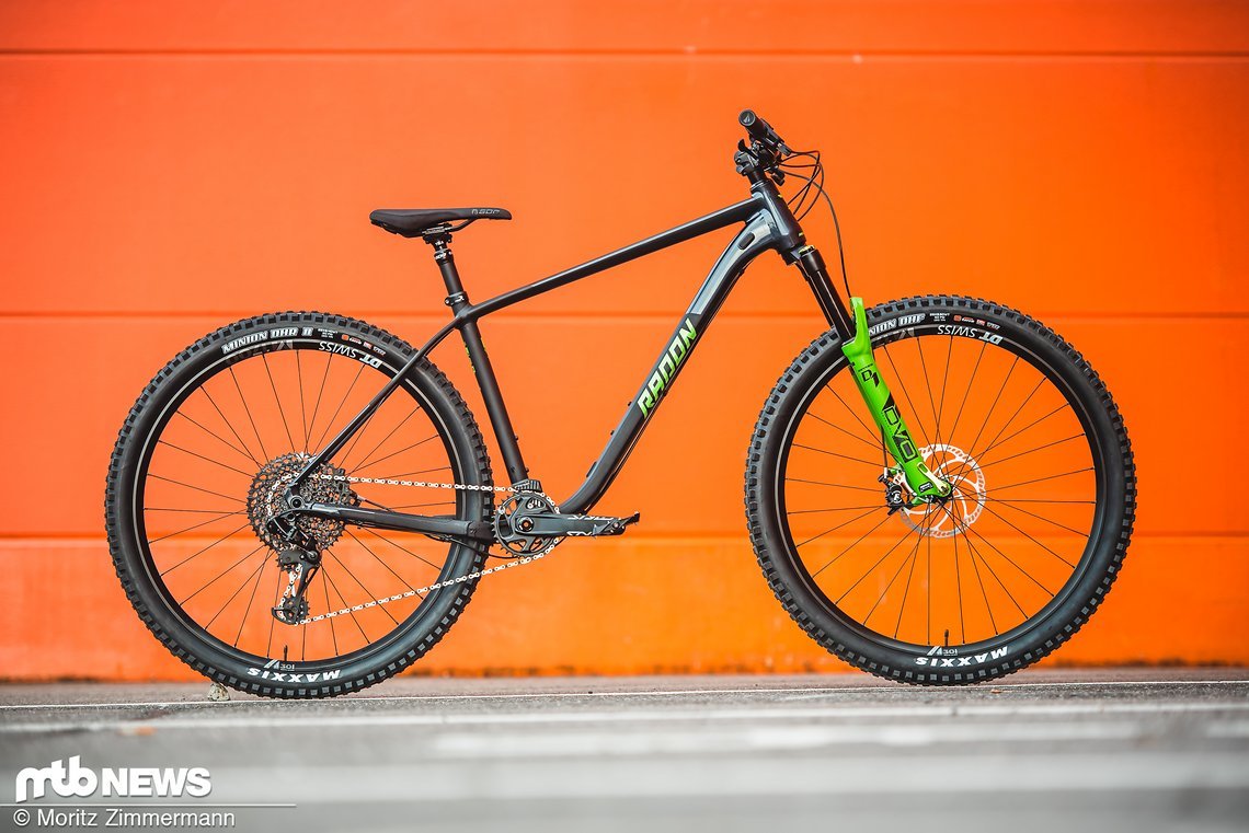

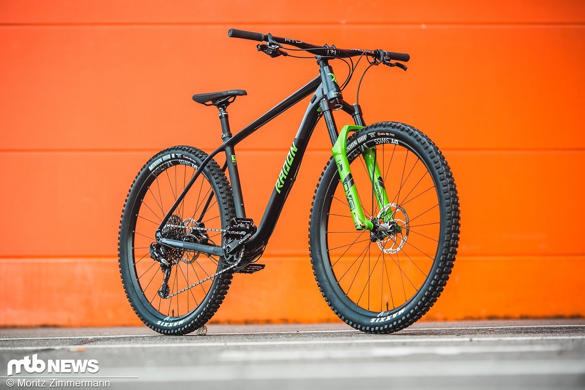

Das Radon Cragger wurde vom Bonner Versender für 2018 neu vorgestellt und befindet sich nun mit leicht veränderter Ausstattung, aber identischem Rahmen im dritten Modelljahr. Das Aluminium-Hardtail, das in zwei Ausführungen erhältlich ist, rollt auf großen 29″-Laufrädern und kombiniert eine eher abfahrtsorientierte Geometrie mit 130 mm Federweg an der Front. Beim von uns getesteten Top-Modell Radon Cragger 8.0, das für 1.999 € den Besitzer wechselt, soll dabei die auffällig-grüne DVO Sapphire für den nötigen Komfort sorgen.

Bonn to be wild? Das Trail-Hardtail aus dem Hause Radon hört auf den Namen Cragger
#1 Bonn to be wild? Das Trail-Hardtail aus dem Hause Radon hört auf den Namen Cragger - in der von uns getesteten 8.0-Variante wechselt das schwarz-grüne Geschoss für 1.999 € den Besitzer.

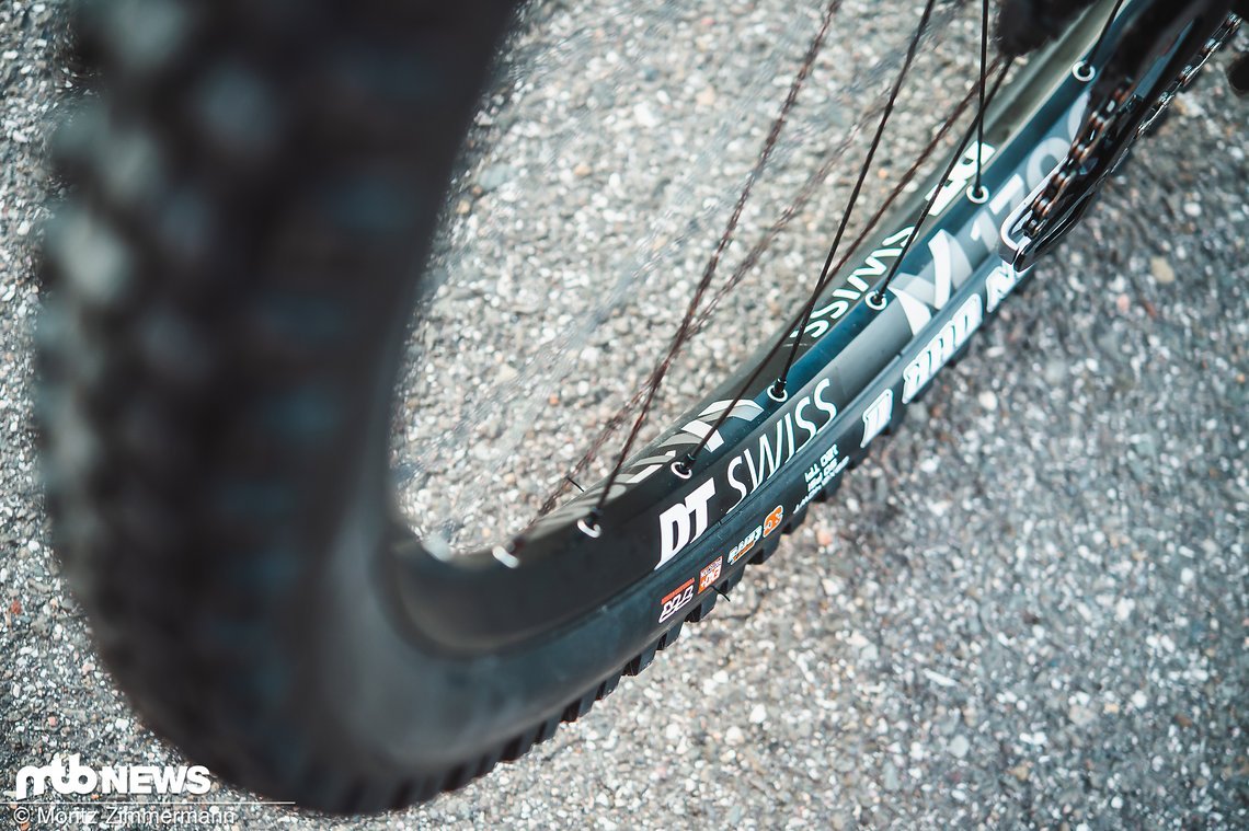

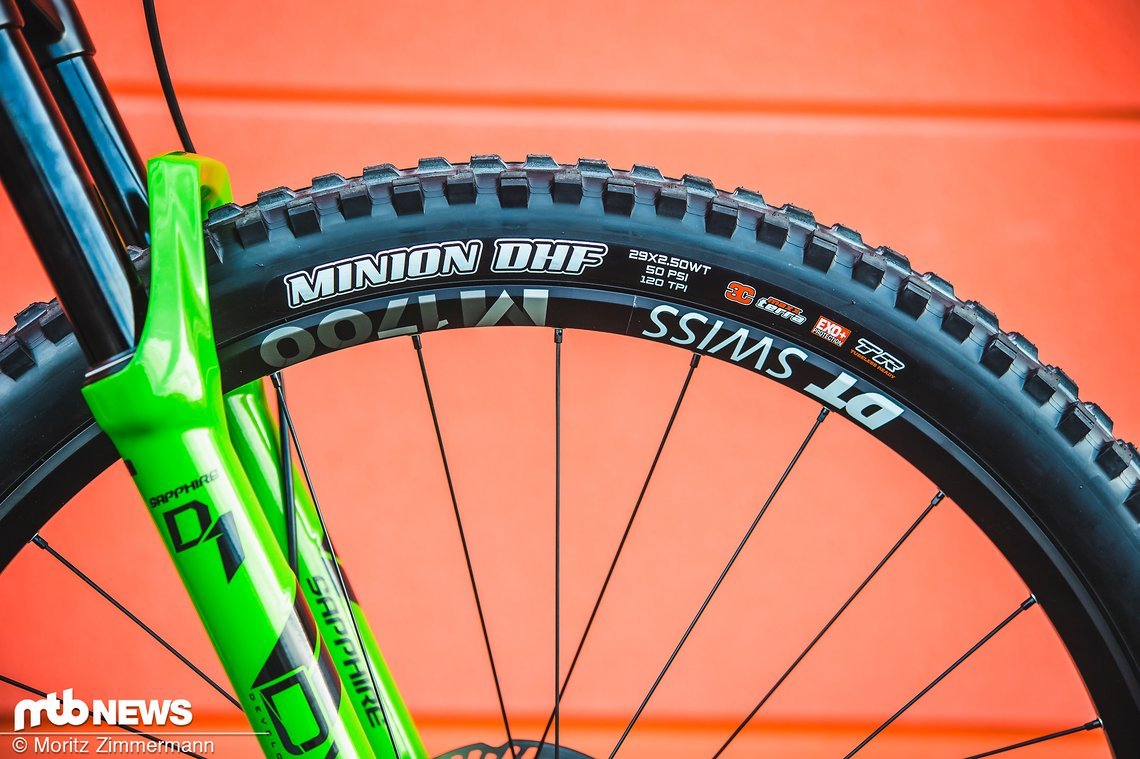

Bei den Laufrädern setzt Radon auf solide Alu-Expertise von DT Swiss.

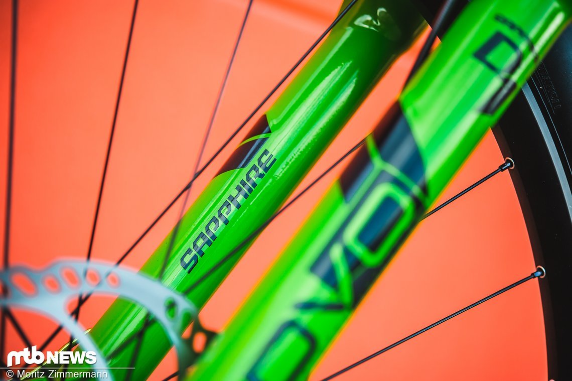

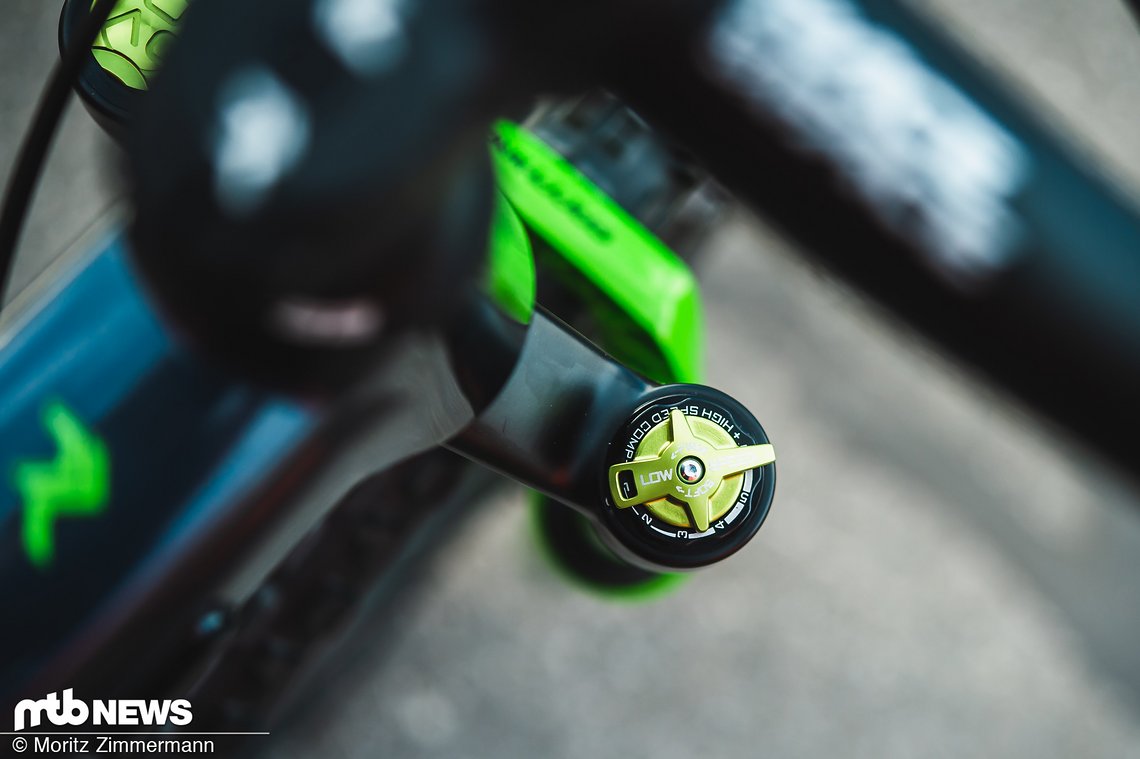

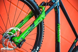

Das Ausstattungs-Highlight des Radon Cragger 8.0 ist zweifelsohne die DVO Sapphire 34-Federgabel.

Die DVO Sapphire-Federgabel passt optisch perfekt ins Farbschema.

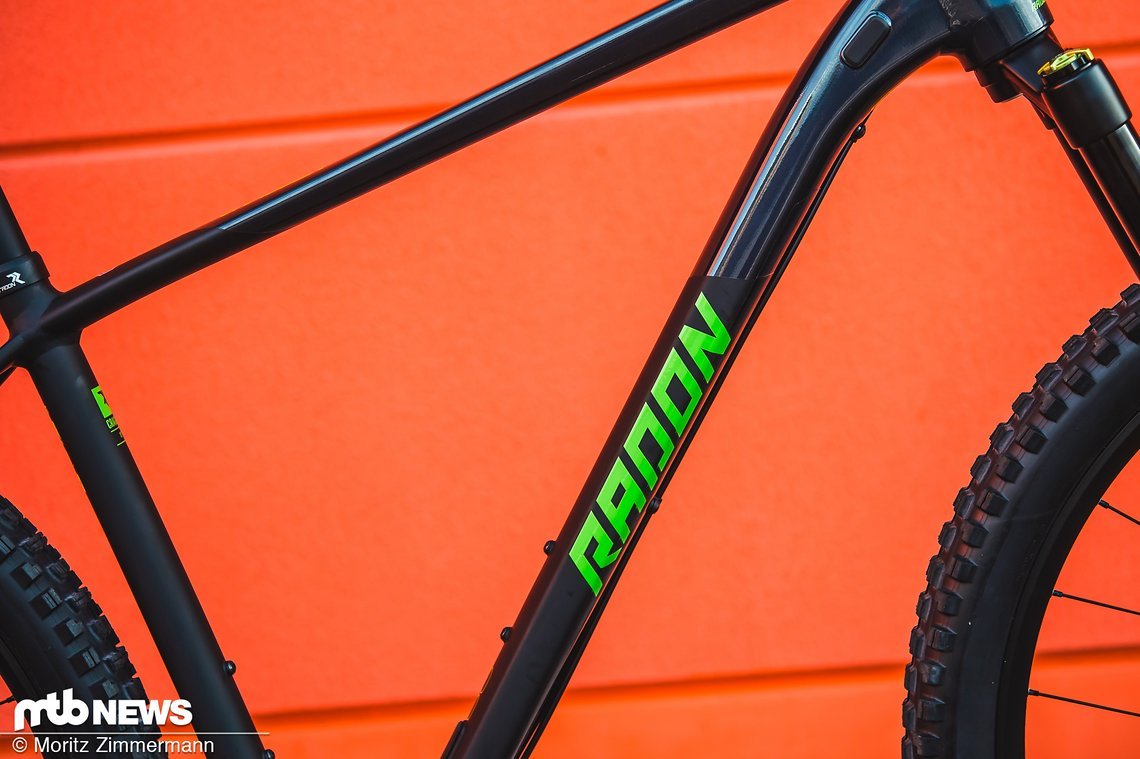

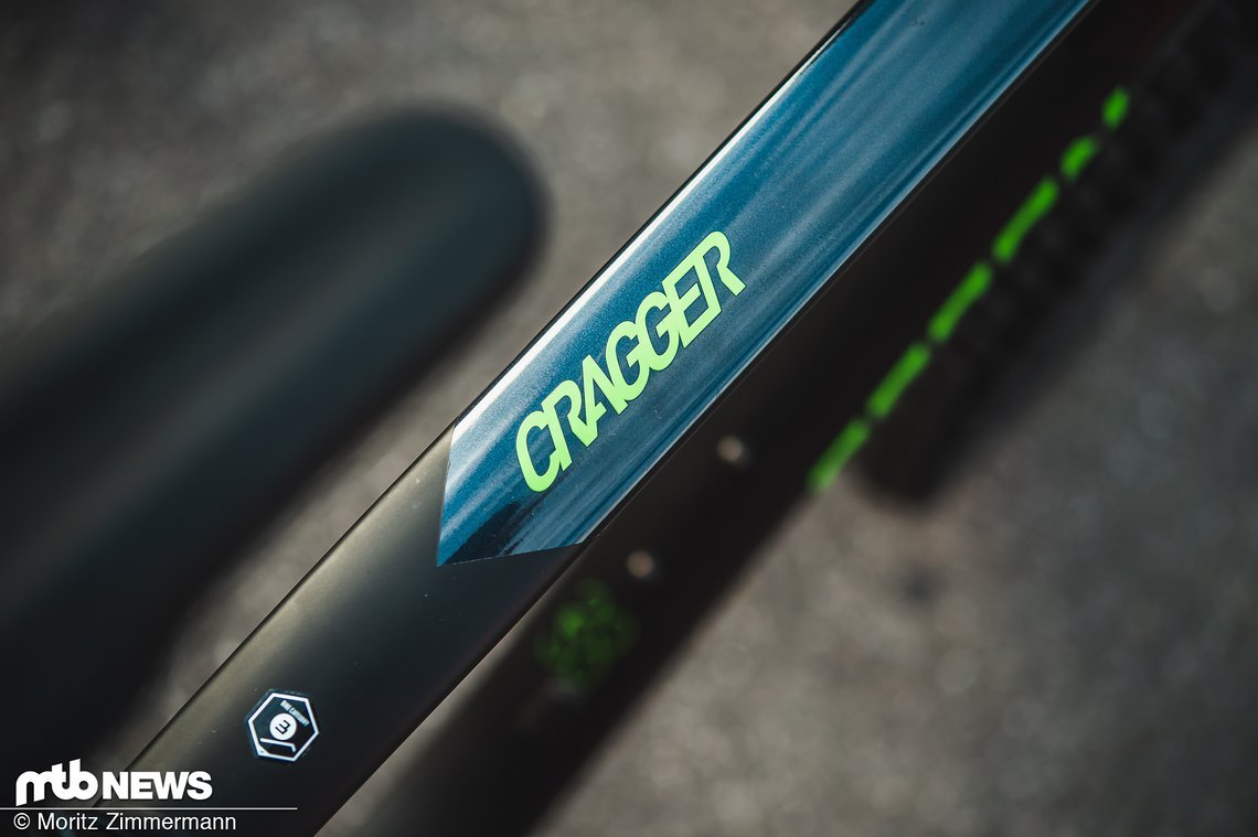

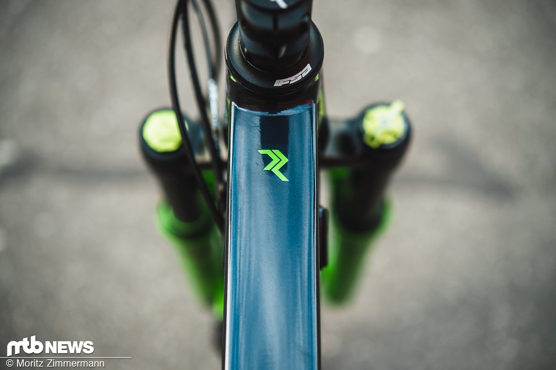

Der schwarz-dunkelblaue Alu-Rahmen des Radon Craggers ist dezent geschwungen. Auf den zweiten Blick wirkt der Rahmen ziemlich groß und fast schon ein wenig stelzig – der erste Blick fällt aber ganz eindeutig auf die giftgrüne DVO Sapphire 34 D1. Die Federgabel, die sich in nahezu allen Parametern sehr vielfältig anpassen lässt, ist die wohl größte Veränderung im Vergleich zur 2019er-Ausführung des Radon Cragger: Im Vorjahr setzte der Versender aus Bonn an beiden verfügbaren Modellen noch auf RockShox-Federgabeln. In unserem großen Trailfedergabel-Vergleichstest konnte die Sapphire bereits mehr als überzeugen und mauserte sich zum Liebling der Tester. Der große Radon-Schriftzug auf dem Unterrohr, das Logo auf dem getaperten Steuerrohr und die kleinen Dekore auf dem Rahmen passen farblich alle perfekt zur DVO. Optisch wirkt das Radon somit wie aus einem Guss.
Der schwarz-dunkelblaue Aluminium-Rahmen mit grünen Akzenten ist ziemlich schnörkellos.
#2 Der schwarz-dunkelblaue Aluminium-Rahmen mit grünen Akzenten ist ziemlich schnörkellos.
Insgesamt hat das Cragger einen eher filigranen Rahmen
#3 Insgesamt hat das Cragger einen eher filigranen Rahmen - das gilt insbesondere für die dünnen Sitzstreben.

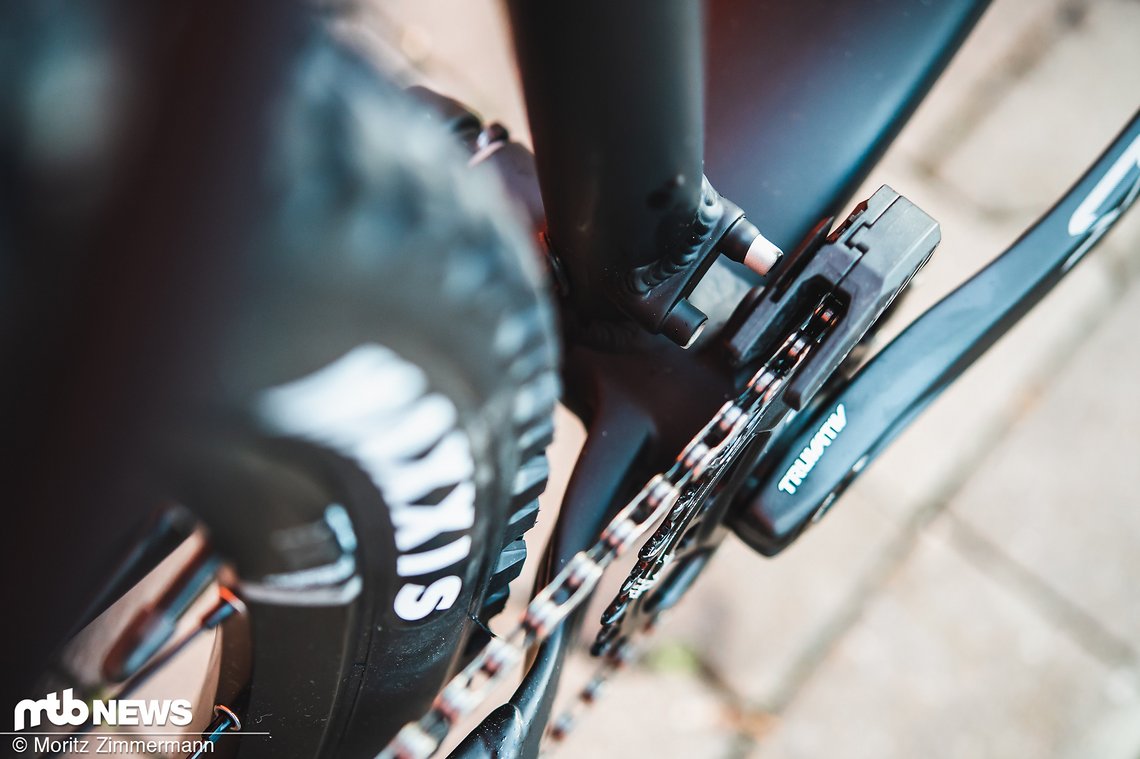

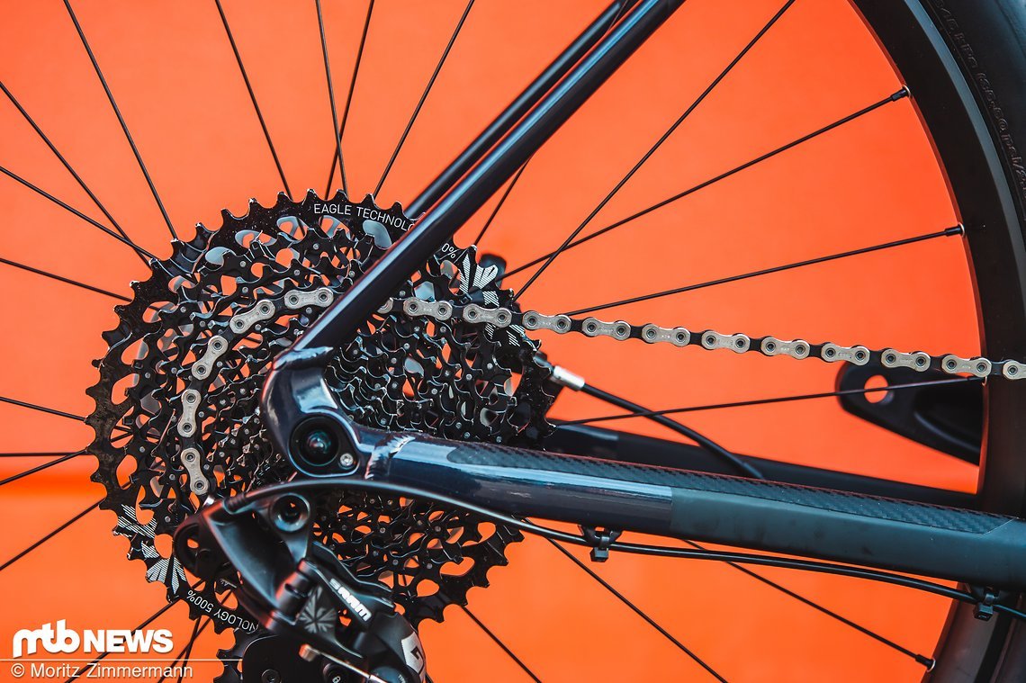

Serienmäßig ist das Radon mit einer e*thirteen-Kettenführung ausgestattet
#4 Serienmäßig ist das Radon mit einer e*thirteen-Kettenführung ausgestattet - es lässt sich aber auch ein Umwerfer montieren.

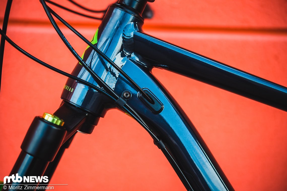

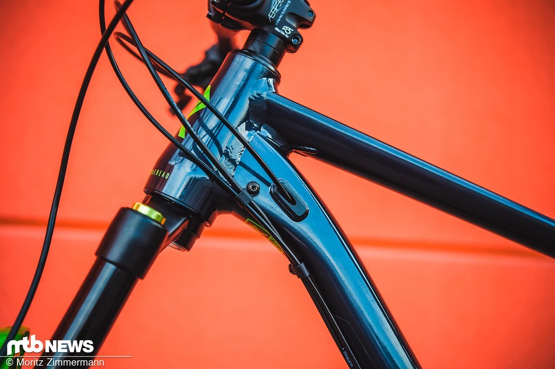

Bei der Verlegung der Leitungen hat sich Radon am Cragger für eine vergleichsweise unkomplizierte Lösung entschieden. Der Schaltzug und die Hinterradbremse werden auf der Unterseite des Unterrohrs extern geführt und mit verschraubten Klemmungen sicher an Ort und Stelle gehalten. Auch am hinteren Rahmendreieck werden die beiden Leitungen jeweils an der Unterseite der Kettenführung entlang geleitet. Diese Lösung ist zwar optisch minimal weniger ansprechend als komplett intern verlegte Leitungen, dürfte aber spätestens in der Werkstatt den Frust reduzieren. Den Steuerrohr-Bereich sollte man vor der Inbetriebnahme allerdings mit Rahmenschutzfolie abkleben oder für einen ausreichend großen Radius der Kabel sorgen. Ansonsten können sich schnell unschöne Spuren am Lack zeigen. Das Kabel der Vario-Sattelstütze ist das einzige, das durch den Rahmen läuft.
Abgesehen vom Kabel der SDG Tellis-Sattelstütze verlaufen alle Leitungen extern
#5 Abgesehen vom Kabel der SDG Tellis-Sattelstütze verlaufen alle Leitungen extern - sie werden auf der Unterseite des Unterrohrs geklemmt.

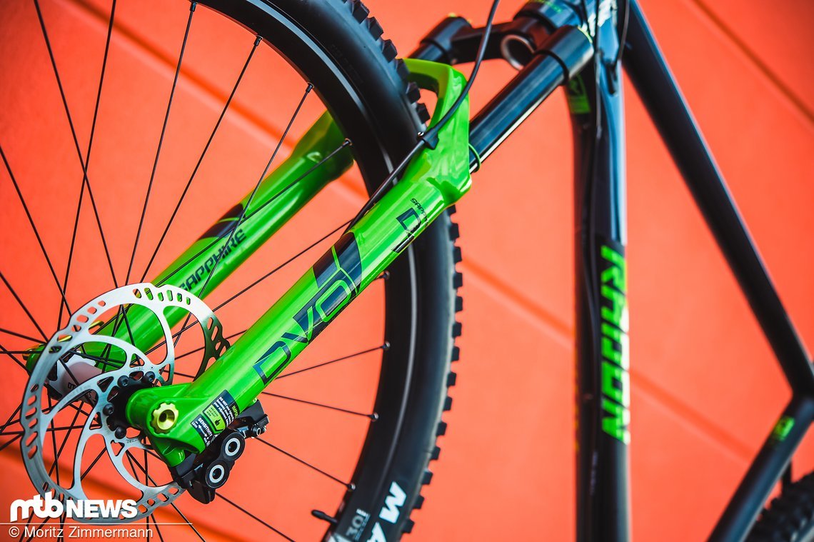

#6 Die DVO Sapphire-Federgabel passt optisch perfekt ins Farbschema.

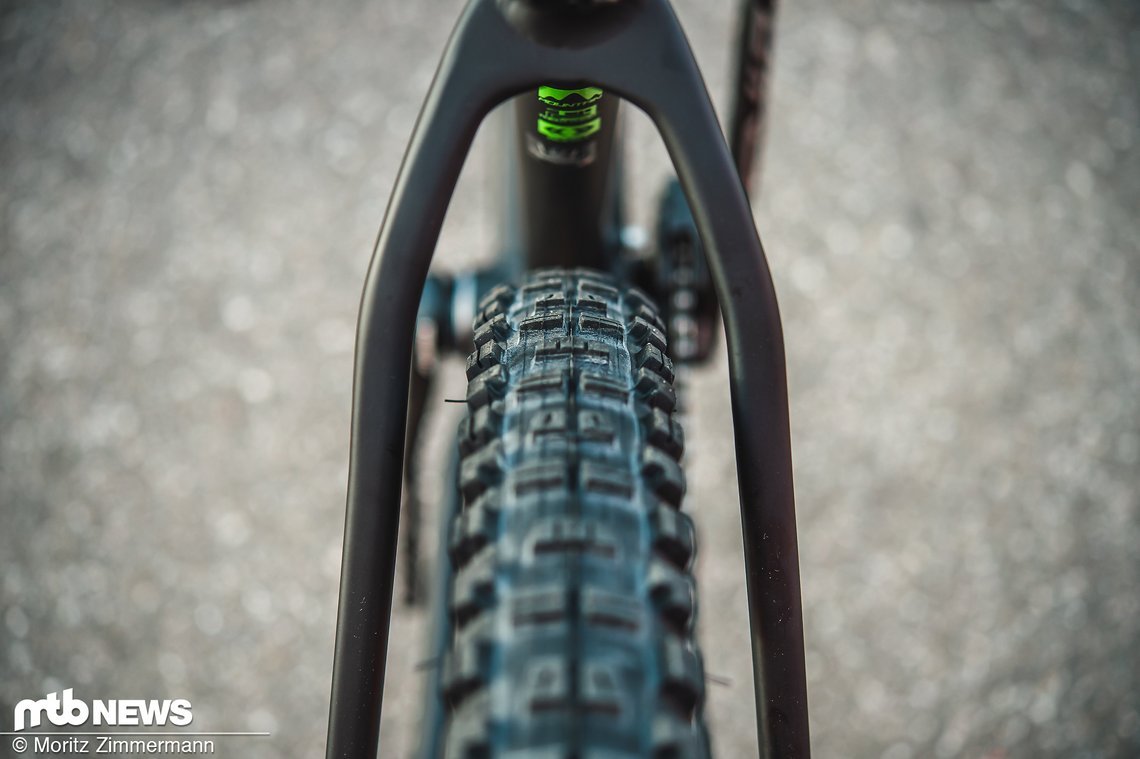

Am Heck ist massig Platz für breite Reifen.
#7 Am Heck ist massig Platz für breite Reifen.
Die am Cragger 8.0 serienmäßig verbaute e*thirteen-Kettenführung macht deutlich, dass Radon dem Hardtail bergab einiges zutraut. Dennoch besteht die Möglichkeit, einen E-Type-Umwerfer am Trailbike mit starrem Heck zu montieren. Varianten mit 2x-Antrieb bietet Radon nicht an. Das Tretlager ist verpresst, am Heck setzt Radon auf den gängigen Boost 148-Standard. Der Hinterbau bietet außerdem mehr als genug Platz für breite und grobstollige Reifen – auch bei matschigen Bedingungen sollte man hier keinerlei Probleme bekommen. Das Cragger kommt ausschließlich als 29″-Bike. Es lassen sich aber auch bis zu 2,8″ breite 27,5″ Plus-Reifen auf passenden Laufrädern einbauen. Der Schutz der Kettenstreben fällt leider sehr spartanisch aus – dieses kleine Detail lässt sich mit einem Velcro-Schutz unkompliziert beheben. Eine sauber integrierte Lösung wäre aber wünschenswert, zumal sich auf der Unterseite zwischen Kette und Kettenstrebe noch das Schaltkabel befindet.
#10 Das Ausstattungs-Highlight des Radon Cragger 8.0 ist zweifelsohne die DVO Sapphire 34-Federgabel. - Diese bietet 130 mm Federweg und lässt sich in nahezu allen Parametern individuell abstimmen.
Für das erste Setup sollte man sich etwas Zeit nehmen und sich an der Anleitung von DVO orientieren.
#11 Für das erste Setup sollte man sich etwas Zeit nehmen und sich an der Anleitung von DVO orientieren.

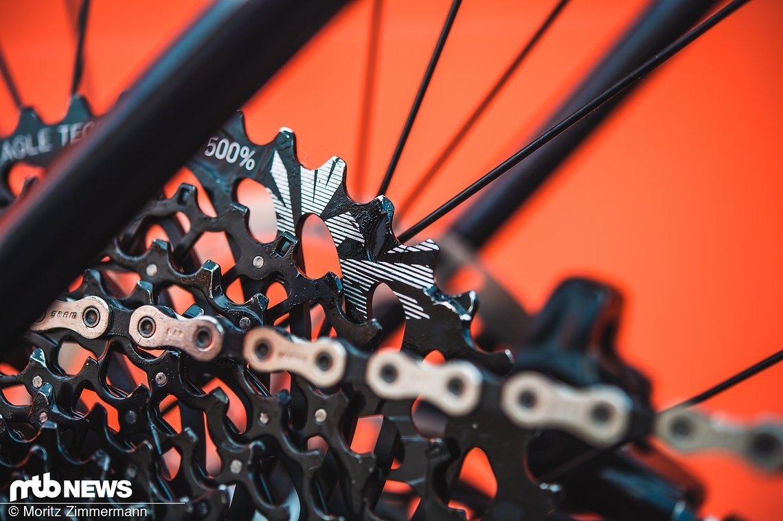

Der SRAM GX Eagle-Antrieb stellt wie bekannt eine Bandbreite von 500 % zur Verfügung.
#12 Der SRAM GX Eagle-Antrieb stellt wie bekannt eine Bandbreite von 500 % zur Verfügung.

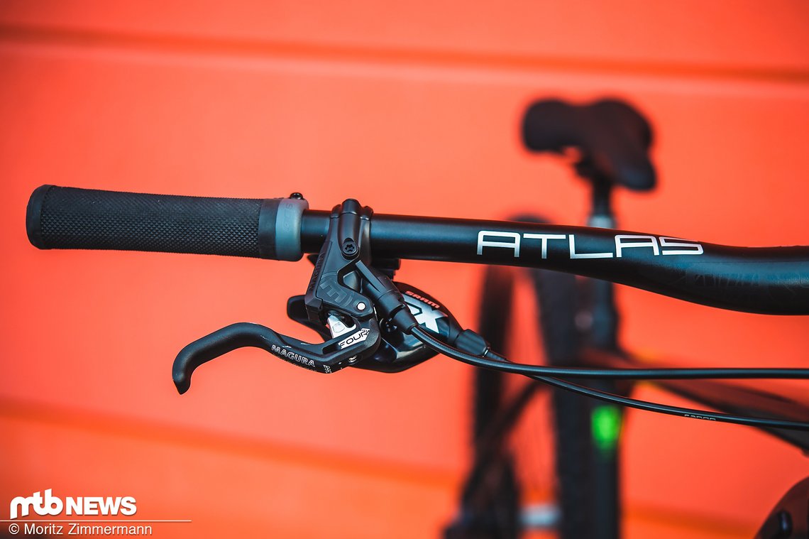

Am breiten Race Face Atlas-Lenker sind kraftvolle Stopper aus dem Hause Magura montiert.
#13 Am breiten Race Face Atlas-Lenker sind kraftvolle Stopper aus dem Hause Magura montiert.
#14 Bei den Laufrädern setzt Radon auf solide Alu-Expertise von DT Swiss.
Maxxis Minion-Reifen in WT-Ausführung und mit Exo+ Karkasse sind zwar keine Rollwunder, liefern dafür bergab aber jede Menge Traktion.
#15 Maxxis Minion-Reifen in WT-Ausführung und mit Exo+ Karkasse sind zwar keine Rollwunder, liefern dafür bergab aber jede Menge Traktion.

Bergauf fährt das Radon im Mittelfeld: Es klettert zügig, kann aber erwartungsgemäß nicht ganz mit dem Santa Cruz und dem Liteville mithalten
#16 Bergauf fährt das Radon im Mittelfeld: Es klettert zügig, kann aber erwartungsgemäß nicht ganz mit dem Santa Cruz und dem Liteville mithalten - ansonsten ist alles im neongrünen Bereich. Nur der SDG-Sattel und unsere Testhintern werden keine Freunde mehr …
Bergauf macht das Radon Cragger 8.0 eine gute Figur und pendelt sich im Mittelfeld ein. Wenig überraschend wird die Kraft aus den Beinen direkt in Vortrieb umgesetzt. Und ebenfalls wenig überraschend sind das Santa Cruz Chameleon und das Liteville H-3 im Uphill eine Ecke zügiger und leichtfüßiger unterwegs – was man aber bei einem mehr als doppelt so hohen Preis und weniger profilierten Reifen auch einfach erwarten muss. Kritisieren müssen wir an dieser Stelle den verbauten SDG Radar-Sattel, der so schlecht mit den Allerwertesten der verschiedenen Tester harmoniert hat, dass man möglichst weit nach hinten gerutscht ist, um den Sitzbereich zu entlasten. Auch die SDG Tellis-Sattelstütze ist leider innerhalb relativ kurzer Zeit eher rau gelaufen, was sich aber nicht auf die Uphill-Performance ausgewirkt hat.
Das Radon Cragger 8.0 geht zügig nach vorne und liefert auch bei höheren Geschwindigkeiten viel Kontrolle

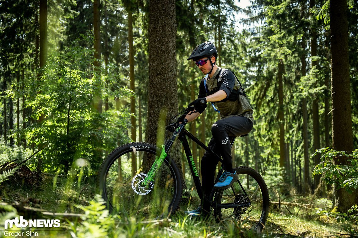

In Kurven fehlt ein wenig das verspielte und agile Fahrgefühl, das man von Hardtails kennt
#20 In Kurven fehlt ein wenig das verspielte und agile Fahrgefühl, das man von Hardtails kennt - eine kleinere Rahmengröße dürfte hier helfen.
In ruppigem Gelände liefert die DVO-Federgabel eine sehr gute Performance
#21 In ruppigem Gelände liefert die DVO-Federgabel eine sehr gute Performance - das Heck gibt die Schläge aber relativ ungefiltert weiter. Die Hände freuen sich, die Knöchel leiden.

  • Kabelverlegung Gegen die Verlegung der Leitungen ist prinzipiell nichts einzuwenden, zumal die externe Bremsleitung den Service deutlich erleichtert. Im Steuerrohr-Bereich ist es aber schnell zu unschönen Schleifspuren gekommen. Hier sollte man den Rahmen etwas abkleben. Außerdem wäre ein ordentlicher Schutz der Kettenstreben wünschenswert, zumal das Schaltkabel hier auf der Unterseite entlangläuft.
Gegen die externe Zugverlegung ist prinzipiell nichts einzuwenden
#24 Gegen die externe Zugverlegung ist prinzipiell nichts einzuwenden - das Steuerrohr sollte man allerdings abkleben, da hier ansonsten der Lack aufgrund der (zu) engen Radien der Kabel schnell in Mitleidenschaft gezogen wird.

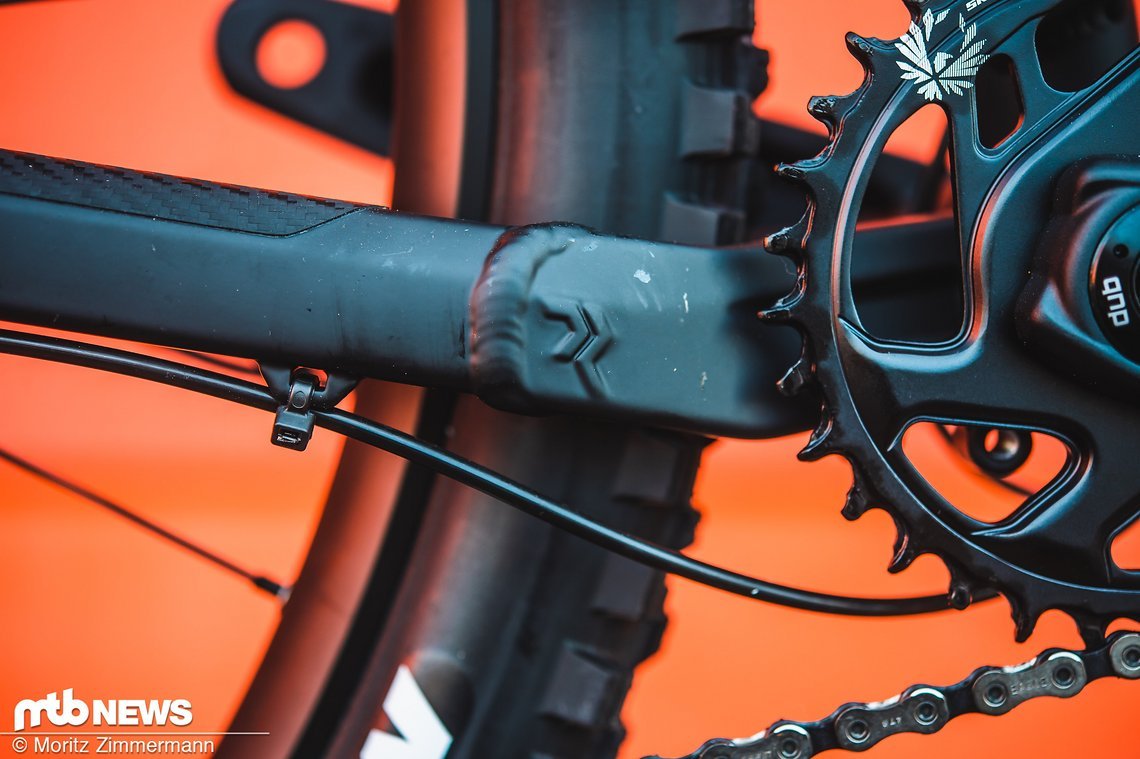

Ein richtiger Kettenstrebenschutz wäre wünschenswert
#25 Ein richtiger Kettenstrebenschutz wäre wünschenswert - die verbaute Lösung kann nicht überzeugen. Außerdem ist das Kabel sehr exponiert, da es extern auf der Unterseite der Kettenstrebe läuft.

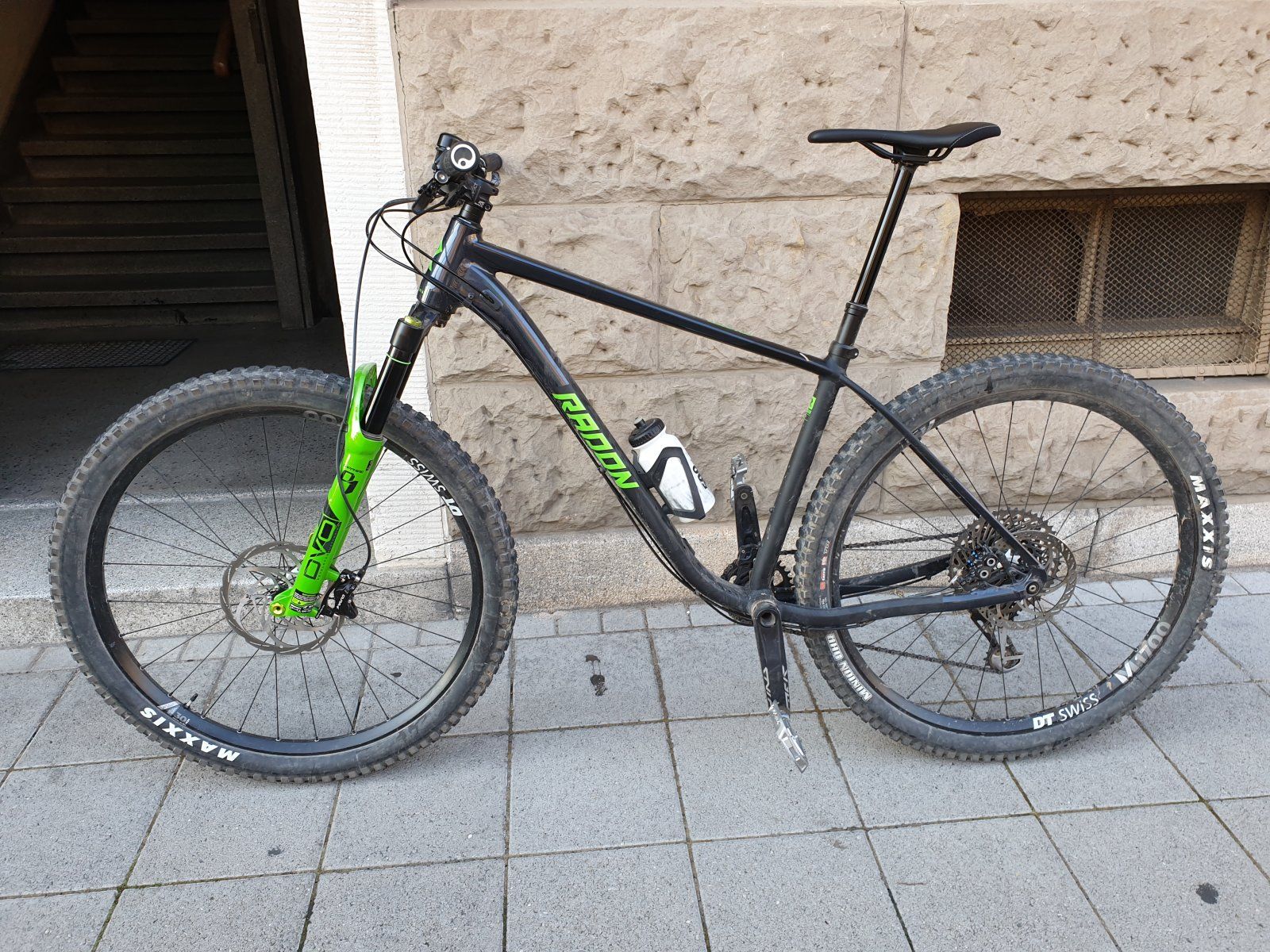

  1. Anhang anzeigen 1093997
    Mit ein paar Upgrades und mehr dropper-Verfahrweg wird die Sache besonders rund. smilie
    Ist dein Rad, aber ich würde die Bremsleitung innen verlegen.
