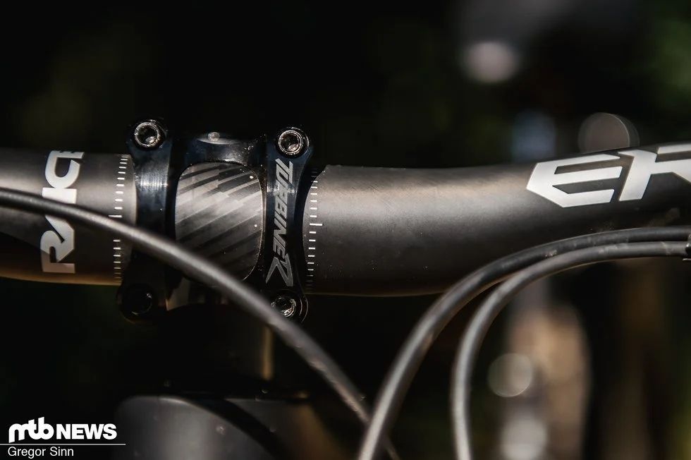

Race Face hat auch das Design ihrer Lenker überarbeitet, um die GL Tune-Ziele zu erreichen, mit einem engeren Klemmbereich für die Vorbauten, einem früher beginnenden Rise und einem um 10 % geringeren Durchmesser im Anstiegsbereich. Eine weitere Besonderheit ist der Verzicht auf eine ovale Lenkerform, die man bei vielen Konkurrenz-Produkten beobachten kann.
Auch hier hat Race Face eine Erklärung parat – so ist die ovale Form darauf ausgelegt oder optimiert, Kräfte nur in einer Ebene aufzunehmen. Fängt man jetzt allerdings damit an, den Lenker im Klemmbereich um die normalerweise möglichen 20° zu rollen, verschiebt sich auch die Ebene, auf welche die ovale Lenkerform optimiert wurde – und liegt im schlechtesten Fall komplett daneben. Zudem wird sich in der Regel aktiv auf einem MTB bewegt, was ebenfalls dazu führt, dass man sich nicht permanent in der stets optimalen Ebene befindet. Das soll bei einem runden Rohrprofil deutlich weniger der Fall sein. So jedenfalls Race Face.

    Leider wieder ein Lenker ohne Fadenkreuz im Zentrum... Aufwendigste Deko und Farben am ganzen Lenker platzieren aber dann nichts funktioniales zum (reproduzierbaren) einstellen des Lenkers im Vorbau...🥱
    Was brauchst du mehr?
    RF und One Up haben es. Leider hat es mir nichts gebracht bei der Umstellung von RF auf One, die Markierungen scheinen unterschiedlich gesetzt zu sein.
