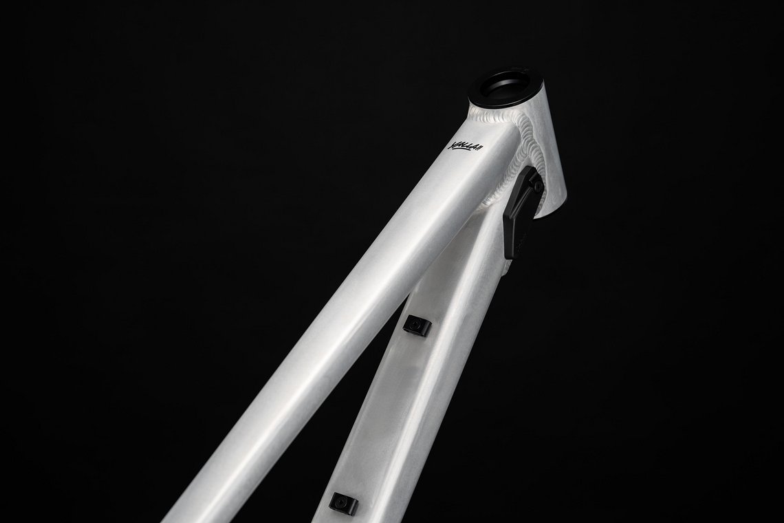

Verstellbarer Lenkwinkel und außenliegende Züge
#7 Verstellbarer Lenkwinkel und außenliegende Züge - kennt ihr schon vom Yalla V1, ist aber nach wie vor knorke.
Ein Highlight bleibt die Anpassbarkeit: Kettenstrebenlänge (± 5 mm), Tretlagerhöhe (± 3 mm), Progression (± 3 %) und Lenkwinkel sind verstellbar. Wie beim V1 kommt das Bike in einer mittleren Grundeinstellung, die direkt einsatzbereit ist – Tüftler können aber nach Herzenslust experimentieren.
