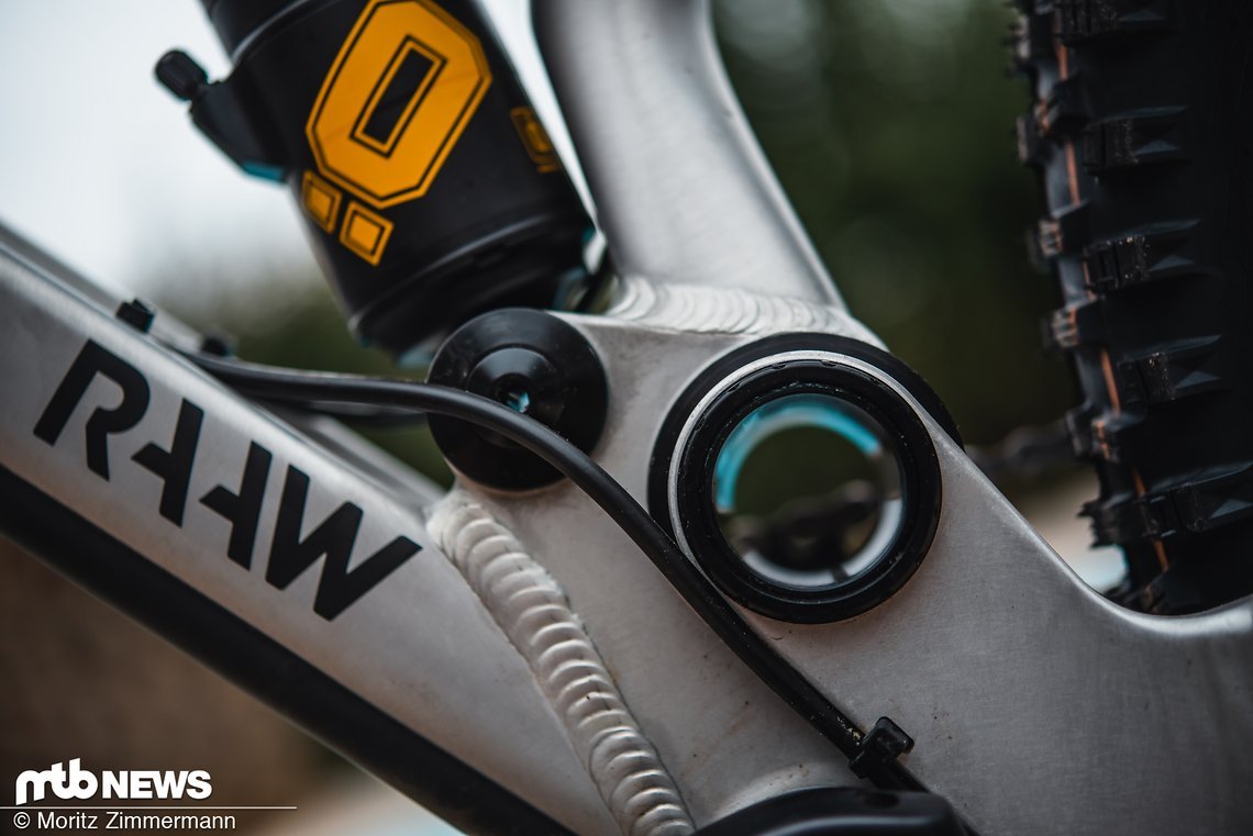

Schweißnähte, die sich sehen lassen können
# Schweißnähte, die sich sehen lassen können - das Raaw Jibb ist das einzige Alu-Bike in unserem Testfeld.

Nicht nur der Aluminium-Rahmen soll lange Freude bereiten, auch an den Lagerpunkten hat sich Raaw einiges überlegt. So sind sämtliche Lager doppelt gedichtet und für ein Trail-Bike ganz schön groß dimensioniert. Auch an den Dämpferaugen gibt’s Kugellager für ein sanftes Ansprechverhalten. Sämtliche Schrauben setzen auf dieselbe Inbus-Größe, was Multitool-Muffel freuen wird. Natürlich gibt’s Schaden- und Geräusch-reduzierende Gummi-Schoner an der Kettenstrebe und im Tretlagerbereich. Zusätzlich hat Raaw am Ober- und Unterrohr Möglichkeiten zur Montage von Zubehör und Werkzeugen über Flaschenhalter-Aufnahmen untergebracht.

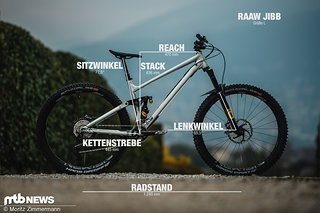

In Sachen Geometrie geht Raaw keine riesigen Experimente ein – warum auch? Die vier Größen setzen alle auf 29″-Laufräder und bieten 420 bis 495 mm Reach, kombiniert mit eher hohen Stack-Werten von 608 bis 649 mm. Dazu gibt’s einen ausgewogenen Lenkwinkel von 65,5°, 77,5° Sitzwinkel und über Flipchips teilweise mitwachsende Kettenstreben von 440 bis 450 mm.

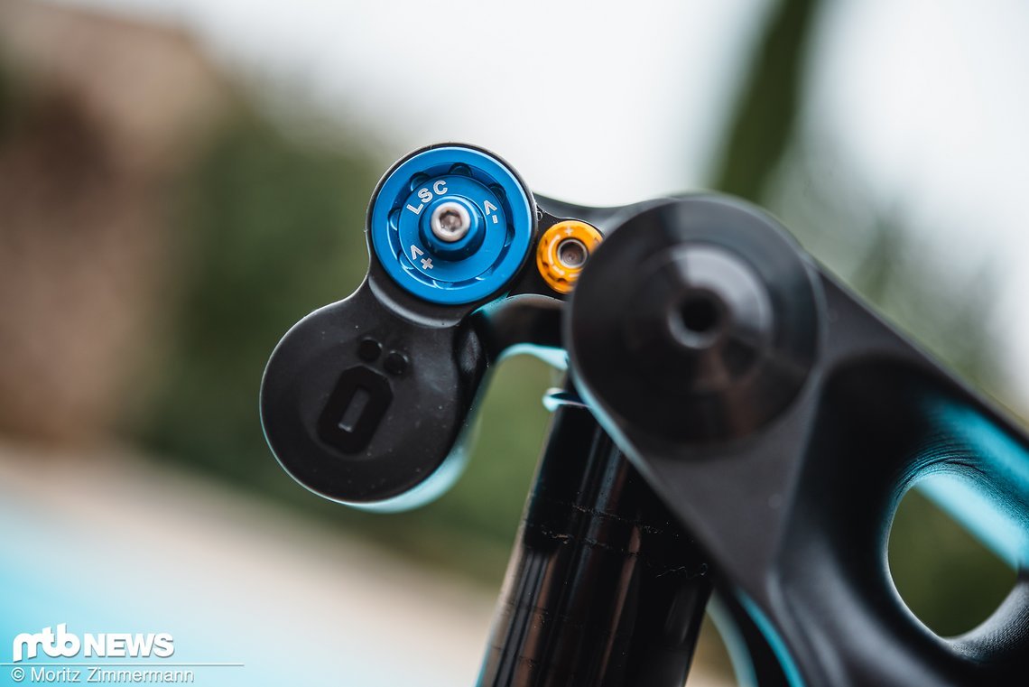

Am Heck gibt's einen Öhlins TTX2 Air-Dämpfer …
# Am Heck gibt's einen Öhlins TTX2 Air-Dämpfer …
… der leider Werkzeug zum Verändern des Setups benötigt.
# … der leider Werkzeug zum Verändern des Setups benötigt.
