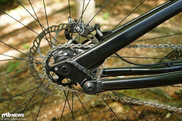

Ritzel | 14 Zähne auf Standard-Freilauf |

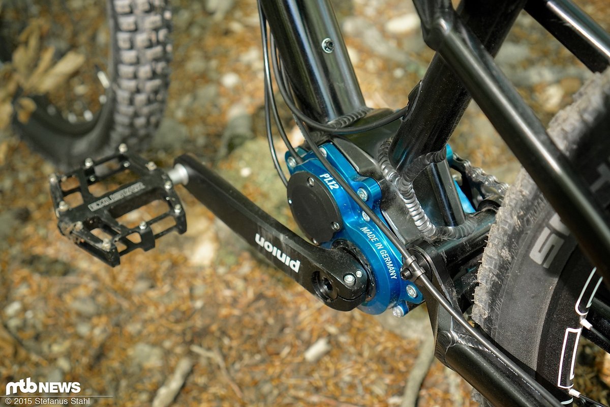

Einige Details fallen sofort auf: Die blau eloxierte Pinion-Box, der Acros-Steuersatz, der ein Einschlagen des Lenkers um mehr als 90° verhindert, und die mächtige MT7 mit ihren großen Bremsscheiben. Der Hinterbau ist richtig breit abgestützt, die Leitungen laufen unter dem Unterrohr. Stichwort Leitungen: Am Lenker und Richtung Tretlager ist es mächtig voll, die Pinion macht sich bemerkbar.

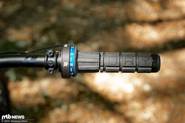

Bergauf überzeugt zunächst einmal die mit 600 % gigantische Übersetzungsbandbreite unseres P1.12-Getriebes. Der leichteste Gang ist zwar nicht übertrieben leicht, aber völlig ausreichend auch für steile Rampen. Dabei fällt auf, dass das Schaltverhalten von Gang zu Gang variiert: Manchmal flutschen die Gänge richtig geschmeidig, manchmal muss man den Druck komplett vom Pedal nehmen, um am Drehgriff drehen zu können. Hintergrund ist, dass bei den Gangwechseln 9-8 und 5-4 an beiden Wellen der Gang gewechselt wird und hier deshalb die Kräfte höher sind. Ähnlich unterschiedlich sieht es mit der Laufruhe aus: Je nach Gang reicht die Pinion von geräuschlos und vibrationsfrei bis zu spürbaren Schwingungen; nicht tragisch, aber etwas unangenehm, in etwa so wie die schräg laufende Kette bei 1-fach Antrieben auf dem größten Ritzel. Dies soll sich, erfahrenen Pinion-Nutzern zufolge, aber nach 1000 km Einfahren bessern.

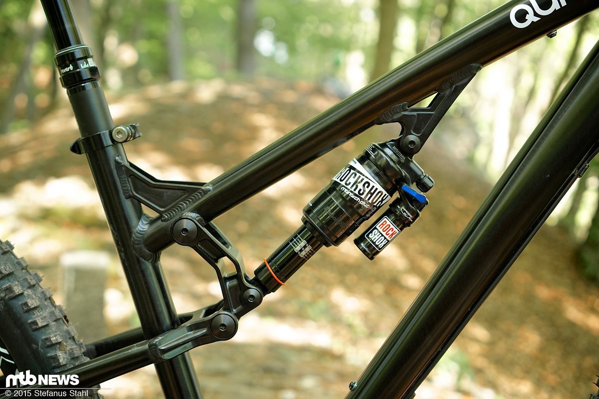

Hinsichtlich Fahrwerk wird der Uphill von einem minimalen Wippen begleitet, das sich mit einem Griff zum Hebel des Monarch+ eliminieren lässt. Auch die Gabel lässt sich blockieren, aber hier ist ohnehin so wenig Gewicht drauf, dass das kaum lohnt. Die Front ist insgesamt hoch und dadurch eher leicht, steigt aber – wohl wegen der recht langen Kettenstreben und der Tretlagerabsenkung – nicht ungewöhnlich leicht. Ein Sprintrennen gewinnt man in dieser bequemen Position freilich nicht, aber man erreicht entspannt den Gipfel.

In eher einfachem Singletrail-Gelände weiß das Brenneisen mit seinem guten Beschleunigungsvermögen zu überzeugen. Das liegt natürlich auch am leichten DT Laufradsatz, aber auch daran, dass der Hinterbau des Brenneisens bei gleichmäßigem Treten zwar minimal wippt, bei schnellen Antritten aber nicht viel Energie verpuffen lässt. Der Hinterbau ist ziemlich steif und trägt seinen Teil zur Effizienz bei. Kleine Stöße schluckt das Heck des Quantor beeindruckend, die Gabel kommt hier hinsichtlich des Komforts nicht ganz mit. Erneut bereitet die sitzende Fahrhaltung etwas mehr Freude als die stehende, es bedarf schon etwas Eingewöhnung, eher aufrecht hinter dem Lenker zu stehen als direkt darüber.

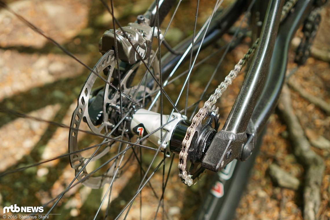

Bergab lässt sich das Brenneisen nicht zwei Mal bitten: Die Stütze versenkt findet man sich auf einem Bike mit sehr niedriger Überstandshöhe und guter Balance zwischen den Rädern wieder. Die Performance des Hinterbaus ist absolut genial, das Hinterrad klebt förmlich am Boden. Zwar verschenkt Quantor hinsichtlich der Hinterradsteifigkeit etwas Potential, weil keine Singlespeed-Nabe verbaut wird, ein Nachteil gegenüber einem gewöhnlichen Rad ergibt sich daraus jedoch nicht. Die Singlespeed-Nabe gibt es in der nächst teureren Ausstattung aber auch. Insgesamt ist das Hinterrad spürbar leichter, wodurch es nicht nur schneller dem Untergrund folgen kann, sondern sich auch leichter zu Richtungswechseln bewegen lässt. Maguras MT7 ist bereits mit einem leichten Zucken des Fingers Herr der Lage, stark und sehr gut dosierbar hinterlässt sie einen sehr guten Eindruck.
Die Geometrie des Bikes versprüht bergab Souveränität und Sicherheit, ein Agilitätswunder kann dagegen niemand erwarten. Aber: das Handling gefällt, und für einen gestandenen 29er lässt sich die Kiste leicht bewegen. Das Tretlager ist während der Abfahrt stets recht niedrig, was viel Sicherheit vermittelt, aber ein wenig Aufmerksamkeit erfordert. Grund: Das Heck federt gern recht weit ein; sehr komfortabel und ohne zu zu vielen Durchschlägen zu führen, aber eben mit tieferem Tretlager und eher für die gemütliche Gangart prädestiniert. Nicht für Gemütlichkeit sondern Höchstgeschwindigkeit ist dagegen der größte Gang ausgelegt – erst bei Tempo 60 kommt man überhaupt auf die Idee, in den 12. Gang zu schalten – sogesehen wäre ein größeres hinteres Ritzel dann doch kein Fehler, um bergauf noch ein kleines Wenig mehr Spielraum zu gewinnen.

Im Rahmen unseres Tests konnten wir dem Wartungsintervall nicht einmal nahe kommen, und auch Federung, Bremsen und Sattelstütze präsentierten sich sorglos. Der Drehgriff der Pinion wollte sich jedoch nur ungern verdrehsicher am Lenker fixieren lassen, was den Lenker mit unschönen Kratzspuren versieht. Die mitgelieferten Pedale stimmten beide ein leises, aber völlig ungerechtfertigtes Knackkonzert an.
