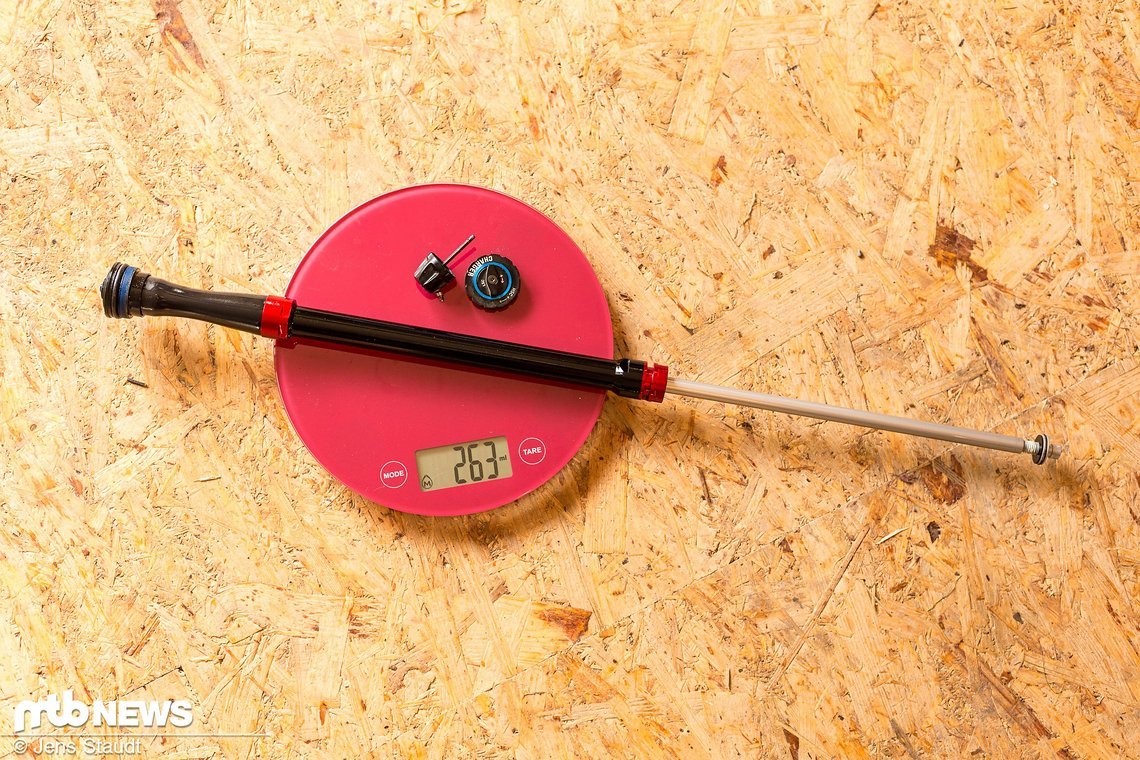

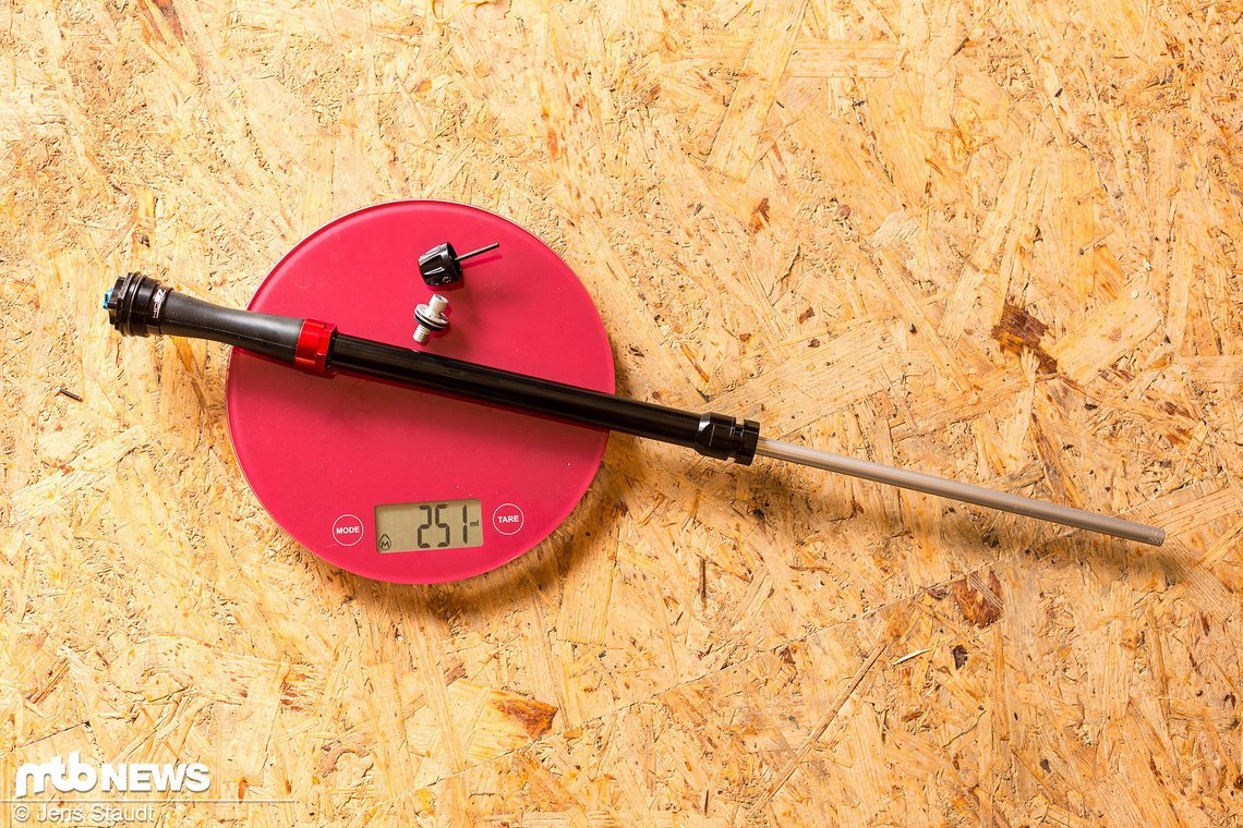

  • Gewicht 251 g (für die komplette, umgebaute Kartusche)

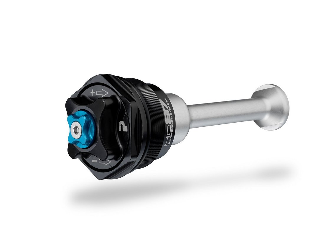

Die HC97-Dämpfung ist nicht besonders groß, aber doch recht interessant. Push hat die Druckstufen-Einheit vorerst nur für RockShox-Federgabeln im Programm, wo sie den oberen Teil der bekannten Charger-Einheit ersetzt. An Fox-Federgabeln sind die Tuning-Möglichkeiten auf das Push ACs3-Coil-Kit beschränkt. Bevor die Einheit in der Kartusche verschwindet, werfen wir einen prüfenden Blick darauf: Alle Komponenten wurden sauber entgratet und die Drehknöpfe sind sehr definiert und leichtgängig verstellbar.

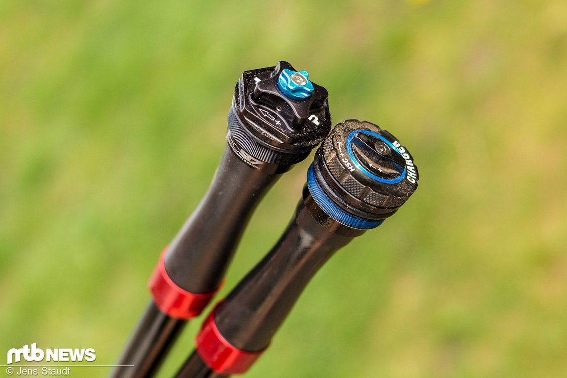

Die serienmäßig verbaute RockShox Charger 2.1-Dämpfung …
#2 Die serienmäßig verbaute RockShox Charger 2.1-Dämpfung …
… haben wir durch eine mit Push HC97-Kit angepasste Kartusche ersetzt.
#3 … haben wir durch eine mit Push HC97-Kit angepasste Kartusche ersetzt.

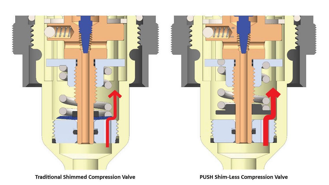

Spannender wird es hinter den Kulissen, im Inneren der Druckstufen-Einheit. Push setzt hier, analog zum ElevenSix-Dämpfer, auf eine shimlose Druckstufen-Dämpfung. Während ein Großteil der Suspension-Welt auf Shimstacks setzt, geht Push hier einen anderen Weg. Aber warum? Push begründet wie folgt: Treten extrem hohe Schaftgeschwindigkeiten auf, die das Potenzial haben, dem Fahrer zu harte Schläge durchzureichen, öffnet sich ein klassisches Shimstack nicht weit genug und generiert zu viel Dämpfung. Pushs Federventil hingegen soll aufgrund seiner Architektur bei sehr hohen Kräften den Öldurchlass weiter öffnen, sodass der Schlag weniger hart gedämpft und mehr von der Feder abgefangen wird. Neben der verwendeten Spiralfeder, welche den Kolben auf den Öldurchlass drückt, kann bei Push auch auf die Form des Kolbens Einfluss genommen werden.

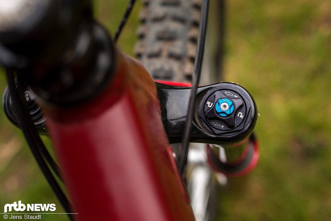

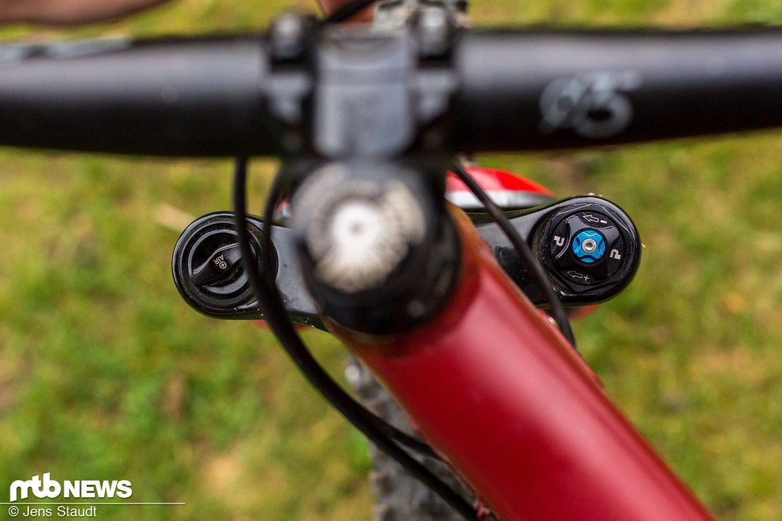

Dreht man den externen Highspeed-Druckstufen-Versteller, wird die Feder hinter dem Highspeed-Kolben vorgespannt. Mit 28 Klicks bietet die Einheit damit – zumindest gemessen an den Klicks – ein fein abgestuftes, aber großes Einstellspektrum. Dieselben 28 Klicks bietet die Lowspeed-Verstellmöglichkeit. Im Inneren treffen wir hier auf einen alten Bekannten: Langsame Schaftgeschwindigkeiten werden durch ein Nadelventil geregelt.
Die Push HC97-Einheit ist ohne Charger rundherum ein recht kleines Bauteil
#4 Die Push HC97-Einheit ist ohne Charger rundherum ein recht kleines Bauteil - alle Einzelteile werden in der Push-eigenen Produktionsstätte in Colorado, USA, gefertigt. Vormontiert kann man das Kit in Deutschland über MRC-Trading erwerben.

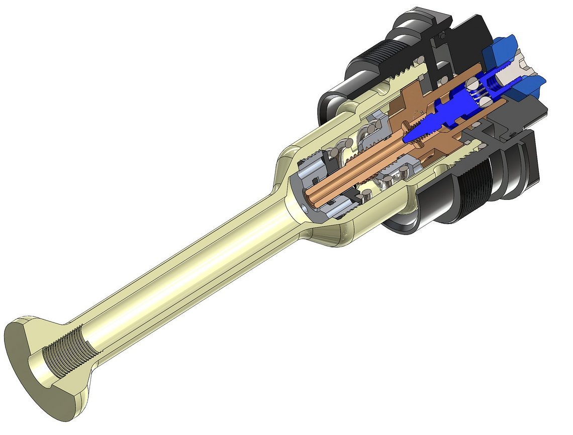

Dämpfungsaufbau des HC 97 im Schnittmodell
#5 Dämpfungsaufbau des HC 97 im Schnittmodell - klar erkennbar sind die blaue Lowspeed-Nadel und der dunkelgraue, Feder-vorgespannte Kolben auf der bronzefarbenen Führung für die Highspeed-Dämpfung.
Push will mit dem HC97 auch die Hysterese in der Kartusche optimiert haben. Der Hersteller spricht von einer Synchronisation zwischen High- und Lowspeed-Druck- sowie Zugstufe. Durch ein verbessertes Zusammenspiel all dieser Dämpfungsventile, soll mehr Kontrolle, Komfort und Traktion geboten werden.
Um die maximale Performance aus der Kartusche zu holen, ist zusätzlich noch ein neues Shimstack für die Highspeed-Zugstufe im Lieferumfang enthalten. Warum verwendet Push hier nicht auch ein Federventil? Die Rückstellkräfte an einer Federgabel sind immer bedingt durch die Federseite – dadurch kennt man die maximal wirkende Kraft. Dies ist für die Push-Entwickler der Grund, hier auf das weiter verbreitete Shimstack-Design zurückzugreifen.
Vergleich Shimstack vs. Federventil
#6 Vergleich Shimstack vs. Federventil - vor allem bei großen Schaftgeschwindigkeiten soll das Federventil im Vergleich zum Shimstack mehr Last von den Händen nehmen und mehr Ölfluss ermöglichen.

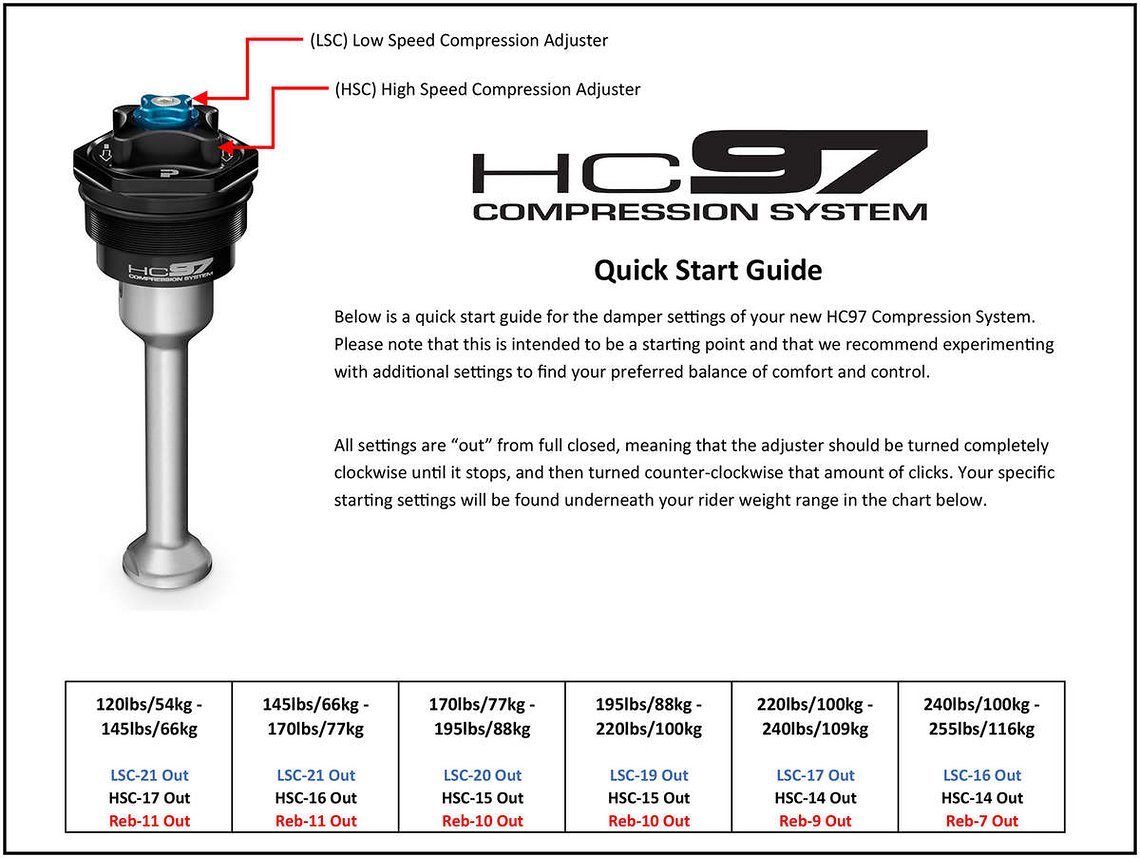

Push HC97 Setup-Empfehlung
#7 Push HC97 Setup-Empfehlung
