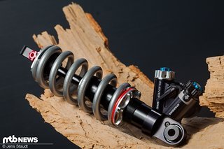

Titelbild

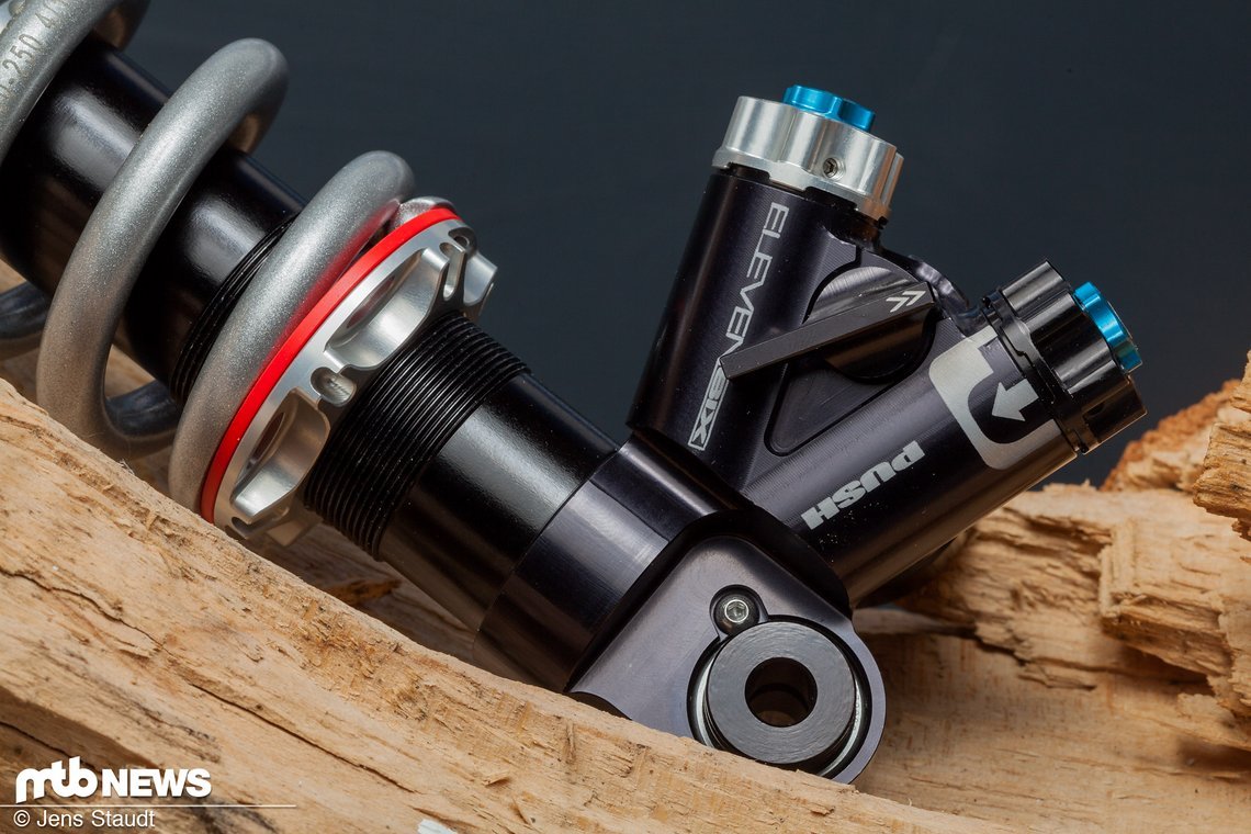

Eine weitere Besonderheit ist der interessant aussehende Ausgleichsbehälter, in dem zwei komplette High- und Lowspeed-Druckstufen-Einheiten sitzen. Über einen kleinen Hebel kann man bequem zwischen den beiden Kreisläufen wechseln. Sie unterscheiden sich intern zwar leicht von der Größe der Bohrungen, sind ansonsten aber absolut vollwertig nutzbar und man schaltet nicht nur wie bei manchen Herstellern eine reine Kletterhilfe dazu. Damit unterscheidet sich der ElevenSix grundsätzlich von so ziemlich allen Dämpfern mit Ausgleichsbehälter und zuschaltbarer Plattform.

Ein (sehr) großer Ausgleichsbehälter beherbergt einen (sehr) großen Trennkolben
# Ein (sehr) großer Ausgleichsbehälter beherbergt einen (sehr) großen Trennkolben - der Durchmesser ermöglicht kleinere IFP-Drücke und damit feinstes Ansprechverhalten.

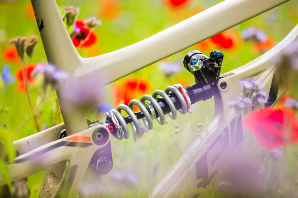

Exklusiv ist der Dämpfer auch, denn in viele Räder passt er bisher noch nicht
# Exklusiv ist der Dämpfer auch, denn in viele Räder passt er bisher noch nicht - unser Rad für den Test war das Pivot Firebird 29. In der Serie setzt man bei Pivot durchgängig auf Luftdämpfer und so waren wir gespannt, ob das Fahrwerk harmonieren würde.
Bauraum
# Bauraum - je nach Bike gibt es ebenfalls unterschiedliche Ausführungen des Dämpfers, um nirgendwo anzustoßen.
