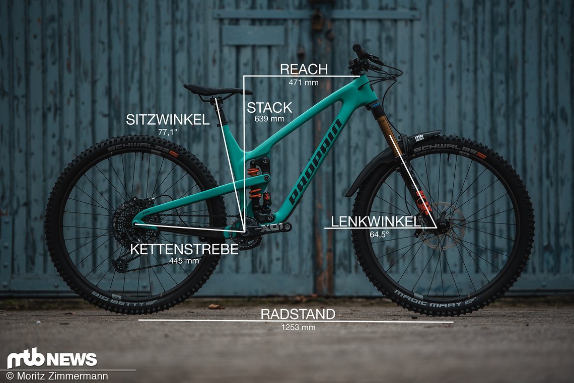

Geometrie
Konfiguriert man sein Propain Tyee CF mit 29″-Laufrädern, dann hat man die Wahl aus den Größen M, L und XL. Sehr klein gewachsene Mountainbiker*innen müssen also auf die 27,5″-Version setzen oder Schuhe mit hohen Absätzen tragen. Die Reach-Werte starten bei 451 mm und wachsen in 2 cm-Schritten bis auf 491 mm – das ist modern, aber nicht extrem. In Kombination dazu gibt’s allerdings ordentlich hohe, stark wachsende Stack-Werte und einen mit 64,5° moderat flachen Lenkwinkel. Das Heck ist mit 445 mm immer noch nicht extrem kurz, das Tretlager wurde um 26 mm abgesenkt. Mit 77,1° ist der effektiv angegebene Sitzwinkel zudem ordentlich steil.
Die Geometrie des Propain Tyee ist modern, aber nicht extrem
# Die Geometrie des Propain Tyee ist modern, aber nicht extrem - auffällig ist vor allem der recht steile effektive Sitzwinkel.
Grafik ChrisSpath Geometrie Propain
# Grafik ChrisSpath Geometrie Propain
Rahmengröße M L XL
Laufradgröße 29″ 29″ 29″
Reach 451 mm 471 mm 491 mm
Stack 630 mm 639 mm 648 mm
STR 1,40 1,36 1,32
Lenkwinkel 64,5° 64,5° 64,5°
Sitzwinkel, effektiv 77,1° 77,1° 77,1°
Sitzwinkel, real 73,5° 73,5° 73,5°
Oberrohr 595 mm 618 mm 640 mm
Steuerrohr 105 mm 115 mm 125 mm
Sitzrohr 440 mm 460 mm 480 mm
Kettenstreben 445 mm 445 mm 445 mm
Radstand 1.228 mm 1.253 mm 1.275 mm
Tretlagerabsenkung 26 mm 26 mm 26 mm
Federweg (hinten) 160 mm 160 mm 160 mm
Federweg (vorn) 170 mm 170 mm 170 mm

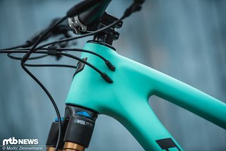

  • Kabelführung Die Kabel unter dem Tretlager lang zuführen, ist nie die schönste Option – auch wenn wir ehrlicherweise noch nie Probleme damit hatten. Etwas nervig hingegen war, dass die Kabel ab und zu Kontakt mit dem Hinterrad bekommen.
  • Geräuschkulisse Die Kabel laufen zwar in Röhrchen im Rahmen – dort können sie sich jedoch weiterhin bewegen und klappern leider gerne mal. Außerdem sind die Gummi-Tüllen an den Eingängen nicht die hochwertigsten und lockern sich. Dazu kommt der etwas harte und kurze Kettenstreben-Schoner, der die Schläge der Kette nicht effektiv dämpft.

Die Leitungsführung ist leider nicht optimal
# Die Leitungsführung ist leider nicht optimal - die Kabel kamen beim Fahren des Öfteren hörbar mit dem Reifen in Kontakt.
Außerdem sitzen die Gummitüllen an den Leitungseingängen ganz schön locker.
# Außerdem sitzen die Gummitüllen an den Leitungseingängen ganz schön locker. - Die Kabel können leider leicht vibrieren und klappern.
