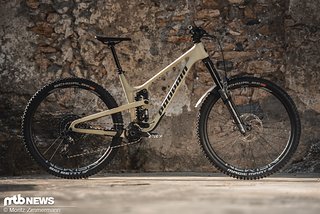

Das brandneue Propain Tyee ist zwar erst seit Anfang der Saison auf dem Markt, durfte sich aber bereits in unserem großen Enduro-Vergleichstest gegen die aktuelle Enduro-Konkurrenz beweisen. Das neue Tyee ist wahlweise mit Carbon oder Aluminium-Rahmen und in verschiedene Laufradgrößen erhältlich. Zudem kann man sich die Ausstattung des Enduro-Bikes bei Bedarf mittels des Konfigurators auf der Propain-Website selbst zusammenstellen.
Wir haben die Carbon-Variante mit Stahlfeder-Dämpfer, 29″-Laufrädern, 170 mm Federgabel und Custom-Ausstattung für euch getestet. Mit den von uns montierten Schwalbe-Reifen sowie den Griffen und Sätteln von Ergon brachte unser Testbike 15,72 kg auf die Waage. Ihr wollt wissen, wie sich das neue Tyee gegen die aktuelle Enduro Konkurrenz schlägt? Hier gibt’s die Antwort.
Unser Propain Tyee-Testbike rollt auf 29"-Laufrädern und verfügt über 170 mm Federweg an der Front und 160 mm am Heck
# Unser Propain Tyee-Testbike rollt auf 29"-Laufrädern und verfügt über 170 mm Federweg an der Front und 160 mm am Heck - es bringt in Rahmengröße L 15,7 kg auf die Waage und ist für einen Preis von 5.839 € erhältlich.

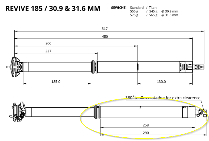

Die Bikeyoke Revive kommt mit einem Verstellweg von 160 mm.
# Die Bikeyoke Revive kommt mit einem Verstellweg von 160 mm. - Sattel und Griffe in unserem Testfeld stammen von Ergon.

  3. das Tyee CF scheint max. 262mm Einschubtiefe (XL) zu bieten:
    wäre interessant zu wissen, ob die Ansteuerung auch mitzählt, sonst könnte man die Revive 185 nur im XL Rahmen komplett versenken
    eine Revive 213 könnte man in keinem Rahmen komplett versenken:
    habe an meiner Madonna V.1 die Stütze getauscht, da mir der Sattel oft im Weg war, hatte einen grossen Effekt.
    Vielleicht hilft es ja dem Ein- oder Anderen...
    Bei meinem neuen Tyee in XL kann ich die 212 Vecnum Nivo bis auf 8-9 mm versenken.
  4. Vielleicht hilft es ja dem Ein- oder Anderen...
    Schrittlänge dazu wäre natürlich noch interessant...Bzw. welche Aufbauhöhe von Mitte Tretlager bis Mitte Sattelstreben.
  5. smilie verstehe ich nicht?
    Geht doch hier um die Einbaulänge. Die 212 er Vecnum Nivo kann bis auf 8-9 mm voll im Rahmen versenkt werden
Was meinst du?
