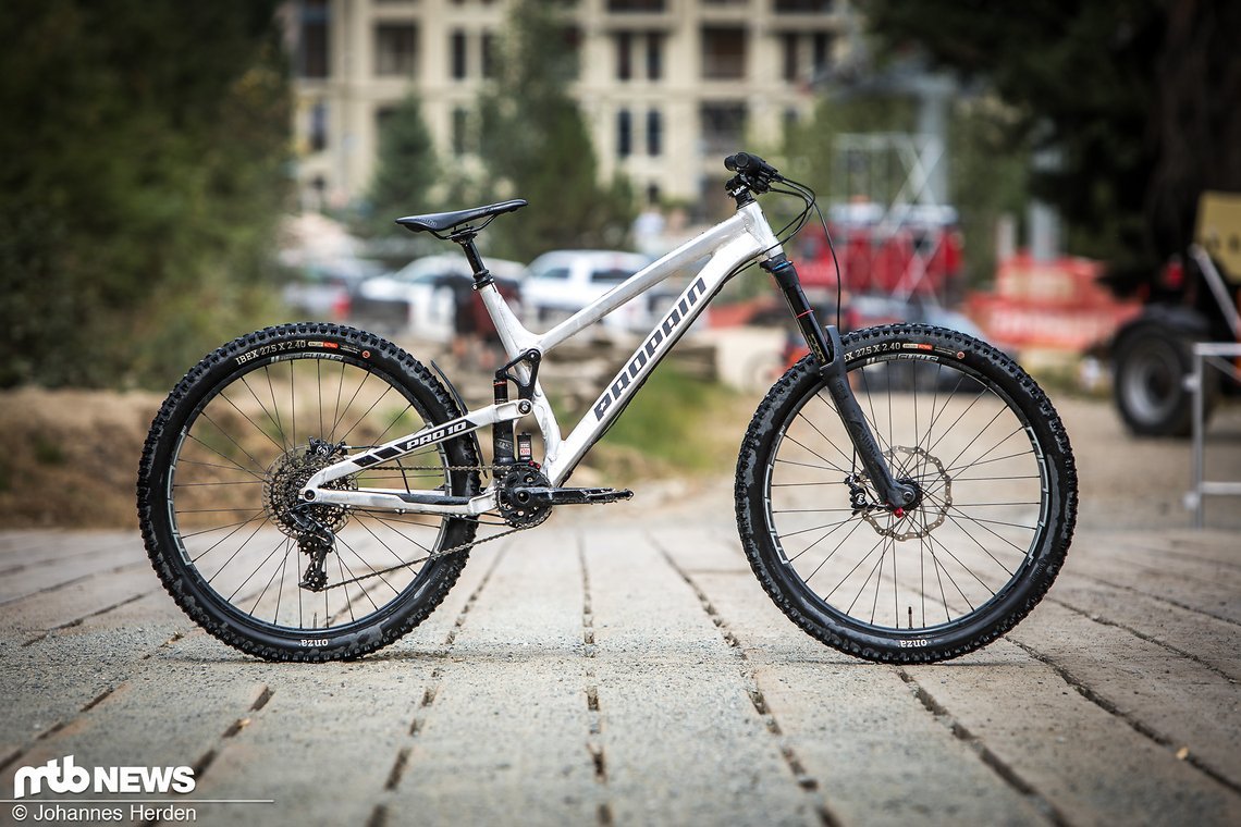

Freeride? Enduro? Superenduro? Die Antwort von Propain lautet: Spindrift!
#1 Freeride? Enduro? Superenduro? Die Antwort von Propain lautet: Spindrift! - Das Bike der Firma vom Bodensee bietet satte 180 mm Federweg, soll sich aber trotzdem auch gut bergauf pedalieren lassen. Erhältlich ist das Spindrift bereits ab 2.395 €, in der hier gezeigten Ausstattung kostet das Bike faire 3.266 €.

Propain hat dem Spindrift eine moderne Geometrie spendiert, die bergab viel Kontrolle vermitteln soll. Der Lenkwinkel ist 64,5° flach, der Reach fällt modern und eher lang aus. Das Tretlager ist mit einer Absenkung von 3 mm relativ tief, aber nicht ganz so niedrig wie das des Commençal Supreme SX. Propain-typisch fallen die Kettenstreben am Spindrift eher lang aus: Mit einer Länge von 445 mm ist der Hinterbau des silbernen Boliden knapp 2 cm länger als bei der Konkurrenz in unserem Freerider-Vergleichstest. Dank 75,5° steilem Sitzwinkel soll das Propain Spindrift auch bergauf eine gute Figur machen. Unser Testbike in Größe L hat einen Reach von 465 mm und einen Stack von 611 mm. Erhältlich ist das Spindrift in drei Größen von S bis L – eine Ausführung in XL bietet Propain aktuell nicht an.

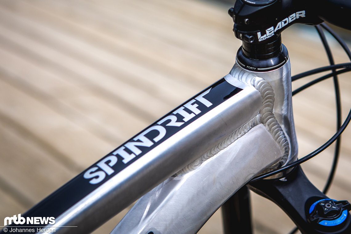

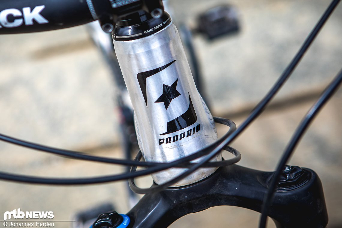

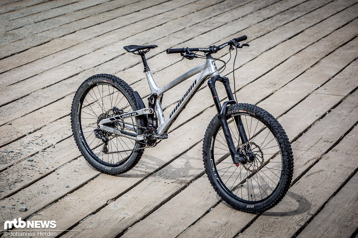

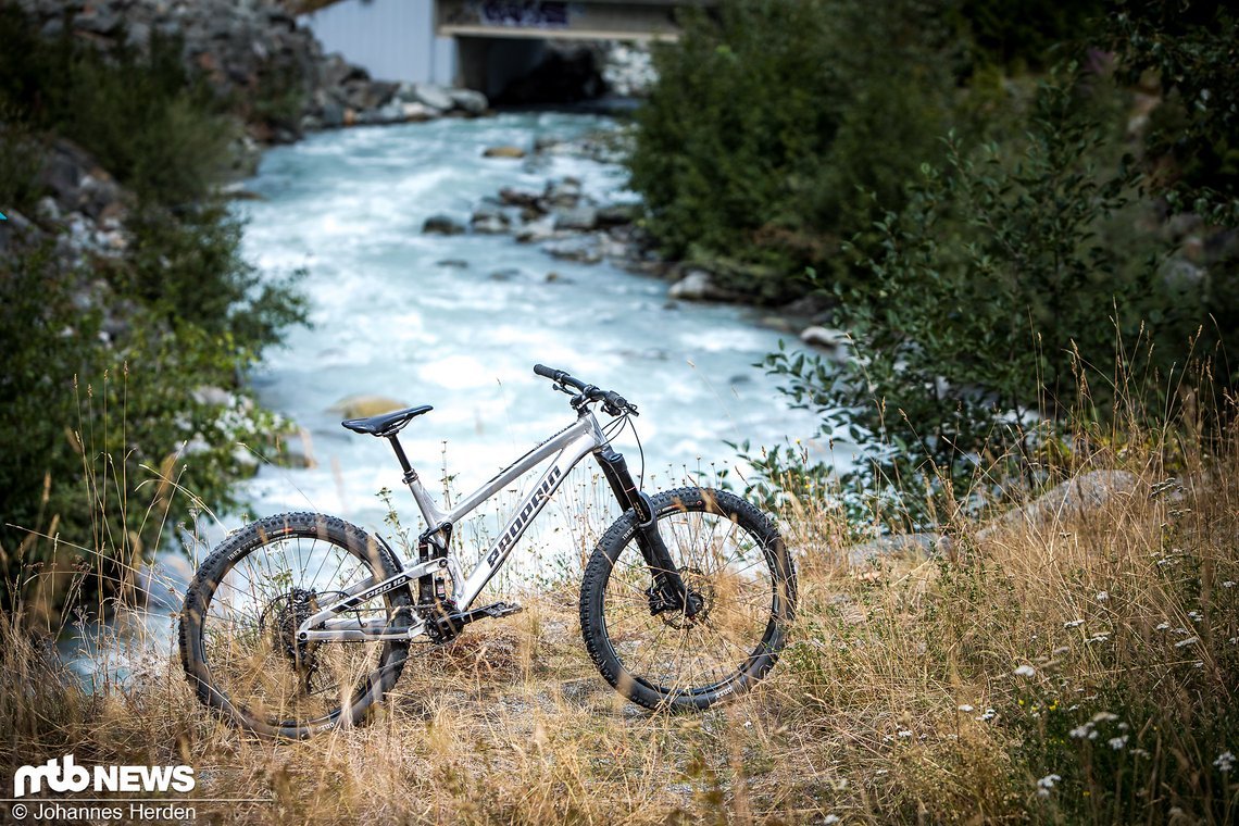

Unser Spindrift in schicker Raw-Optik ist sehr sauber verarbeitet und hat einen 64,5° flachen Lenkwinkel
#2 Unser Spindrift in schicker Raw-Optik ist sehr sauber verarbeitet und hat einen 64,5° flachen Lenkwinkel - erhältlich ist das Bike in den drei Größen S, M und L. Eine Ausführung in Größe XL bietet Propain nicht an.

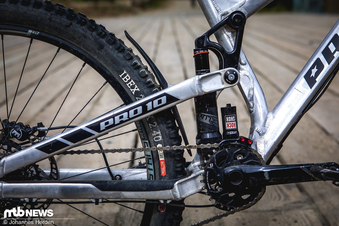

Typisch für Propain ist der Pro10-Hinterbau
#3 Typisch für Propain ist der Pro10-Hinterbau - die 180 mm Federweg am Heck werden von einem RockShox Super Deluxe RC3-Dämpfer kontrolliert.

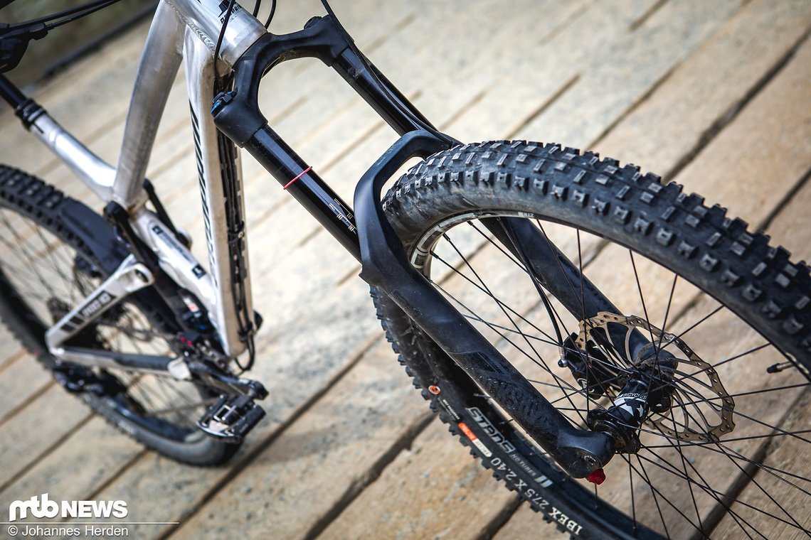

Vorne arbeitet eine RockShox Lyrik RCT3, die ebenfalls 180 mm Federweg bietet.
#4 Vorne arbeitet eine RockShox Lyrik RCT3, die ebenfalls 180 mm Federweg bietet.

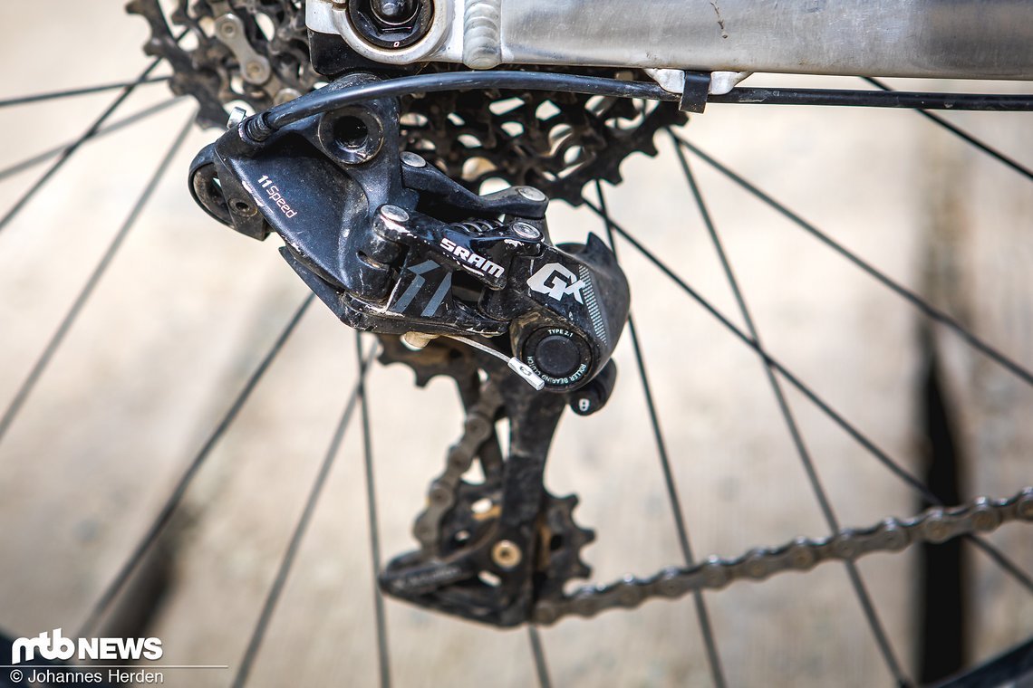

Geschaltet wird mit der SRAM GX 1x11-Schaltgruppe
#5 Geschaltet wird mit der SRAM GX 1x11-Schaltgruppe

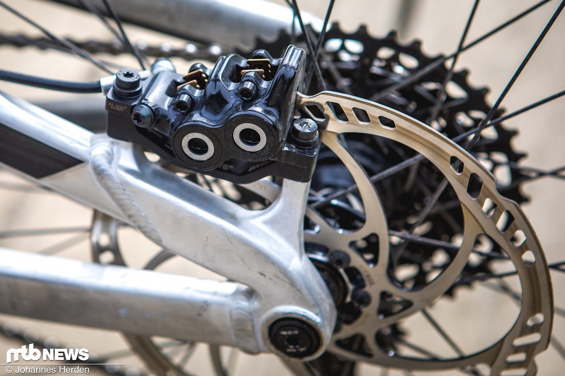

Für Verzögerung sorgt eine Magura MT5-Bremsanlage
#6 Für Verzögerung sorgt eine Magura MT5-Bremsanlage

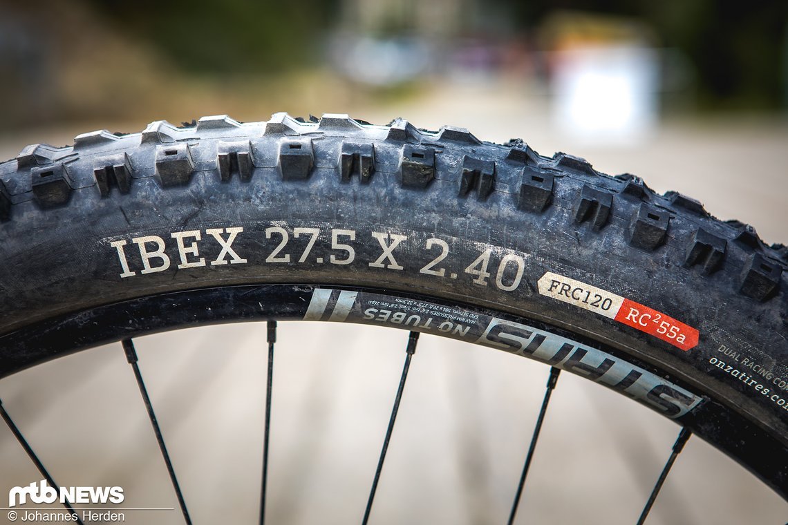

Die Laufräder bestehen aus Stan's No Tubes ZRT Flow MK3-Felgen, auf denen Onza Ibex-Reifen montiert sind, und …
#7 Die Laufräder bestehen aus Stan's No Tubes ZRT Flow MK3-Felgen, auf denen Onza Ibex-Reifen montiert sind, und …

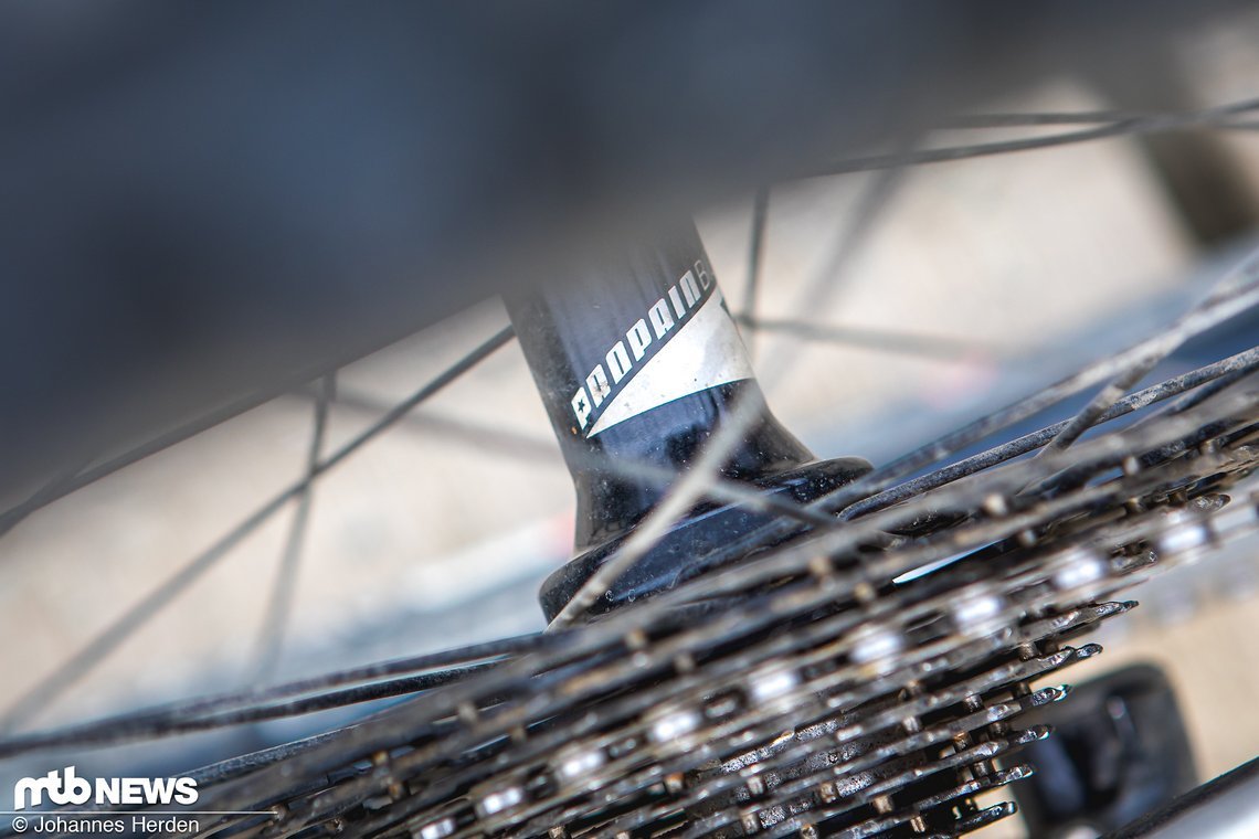

… von Propain gebrandeten Naben. Diese Kombination hat sich in unserem Test als sehr haltbar erwiesen!
#8 … von Propain gebrandeten Naben. Diese Kombination hat sich in unserem Test als sehr haltbar erwiesen!

Unser Propain Spindrift-Testbike kommt in schicker Raw-Optik und ist tadellos verarbeitet. Die Züge verlaufen nicht intern, sondern außen unterhalb des Unterrohrs. Das sorgt für ein sauberes Aussehen bei gleichzeitig einfacher Wartung. Einziger Nachteil: Bei einem Aufsetzer könnte man theoretisch jedoch die Leitungen beschädigen, was insbesondere bei der Bremsleitung nicht nur ärgerlich, sondern auch gefährlich wäre.
Wie beim Propain-typischen Pro10-Hinterbausystem üblich liegt der Dämpfer recht exponiert hinter dem Sitzrohr, was einen niedrigen Schwerpunkt ergibt. Der RockShox Super Deluxe RC3 wird durch einen kleinen Carbon-Fender vor Dreck vom Hinterrad geschützt. Obwohl im vorderen Rahmendreieck theoretisch genug Platz vorhanden wäre, verzichtet Propain auf die Möglichkeit, einen Flaschenhalter zu montieren. Statt auf ein PressFit-Tretlager setzt Propain auf ein geschraubtes BSA-Tretlager – ein kleines Detail, das sich jedoch positiv auf die Wartbarkeit auswirken dürfte.

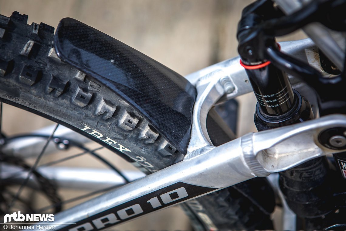

Ein Carbon-Fender schützt den Dämpfer vor dem gröbsten Dreck.
#10 Ein Carbon-Fender schützt den Dämpfer vor dem gröbsten Dreck.
