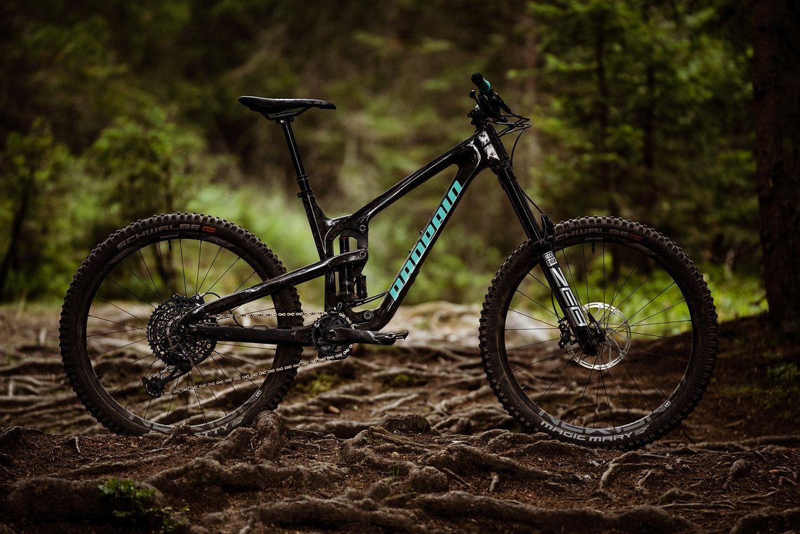

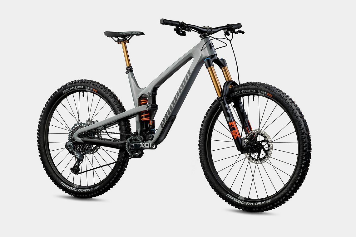

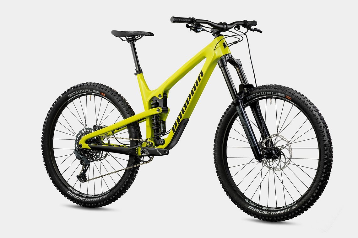

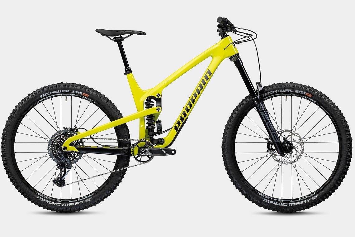

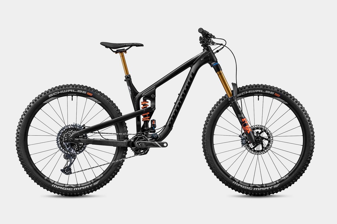

Das neue Propain Spindrift CF in Carbon Raw
#1 Das neue Propain Spindrift CF in Carbon Raw - 29" oder 27,5" oder Mixed, dazu 190 bis 180 mm Federweg an der Front und 180 mm am Heck, Alu- oder Carbon-Rahmen. Beim Carbon-Modell geht es in Größe L bei 15,1 kg los, unser Testrad in XL und „Performance“-Ausstattung wiegt 15,34 kg.

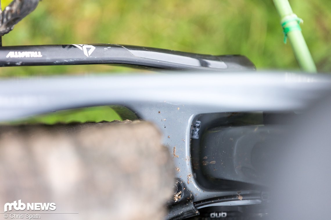

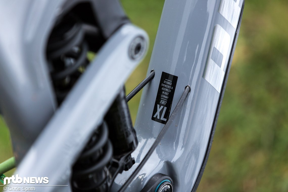

Erste Schleifspuren an den Sitzstreben
Zugführung oberhalb des Tretlagers

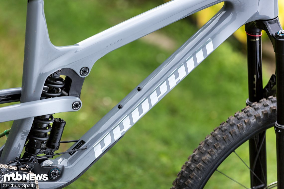

Schicker Hauptrahmen mit Platz für Wasserflasche oder Zubehör
#2 Schicker Hauptrahmen mit Platz für Wasserflasche oder Zubehör - Propain gibt das Rahmengewicht mit 3,0 und 3,9 kg für die M-Rahmen aus Carbon und Alu an.

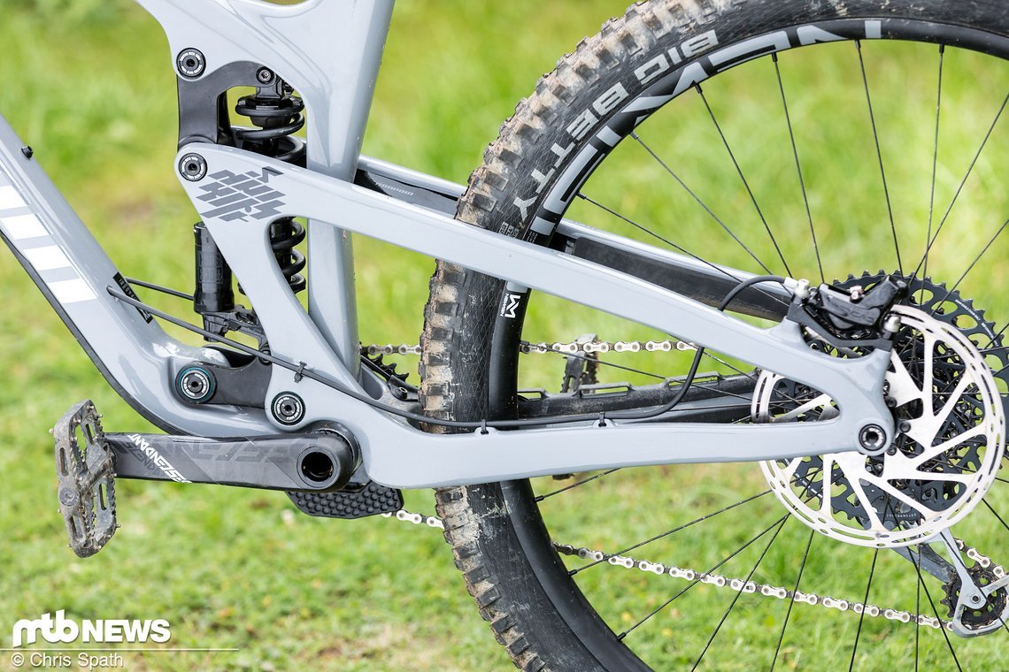

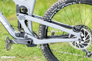

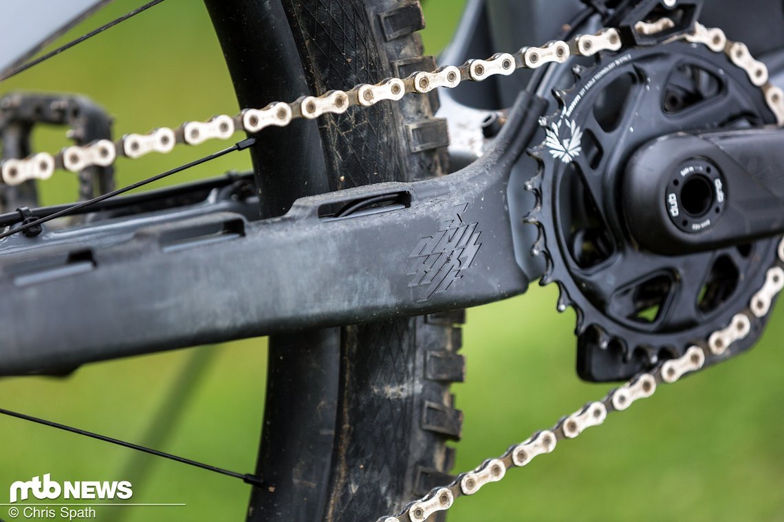

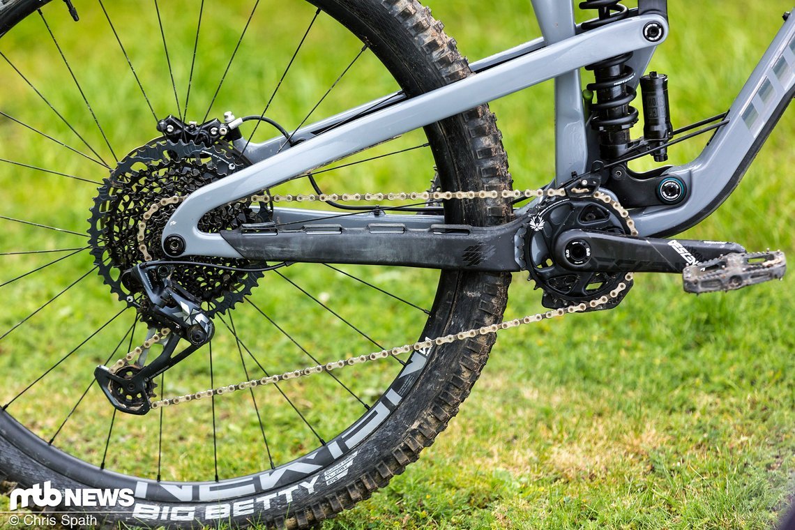

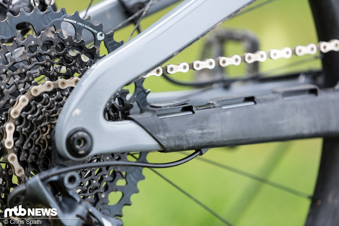

Kettenstrebenschutz und Leitungsführung
#5 Kettenstrebenschutz und Leitungsführung - dieser erfüllte seinen Schutz-Zweck bisher gut, zur Serie hin soll er dicker und mit einer etwas weicheren Gummilage auch leiser werden. Eine ISCG-Aufnahme ermöglicht die Montage einer Kettenführung.

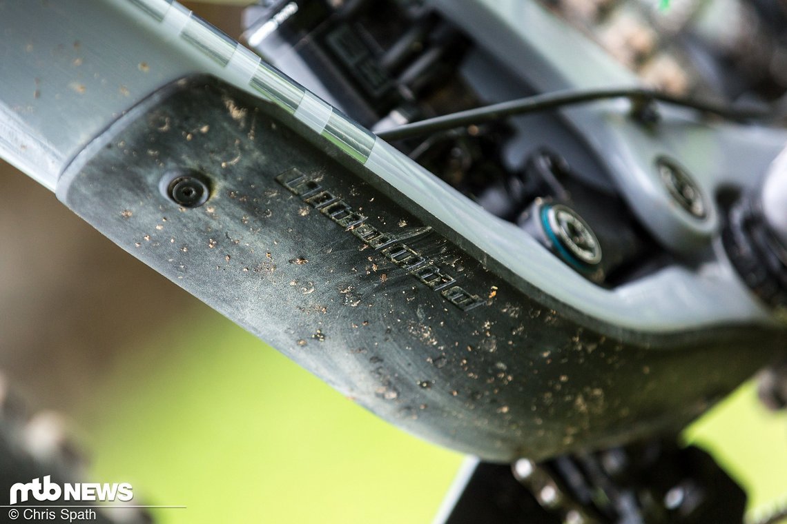

Unterrohrschutz und mehrfach gedichtete Lager
#6 Unterrohrschutz und mehrfach gedichtete Lager - am Unterrohr soll der schwarze Schoner den Rahmen schützen. Damit kein Dreck in die Lager kommt, verwendet Propain nicht nur gedichtete Industrielager, sondern auch eine extra Dichtung an der Schraube.

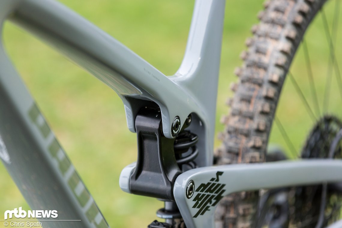

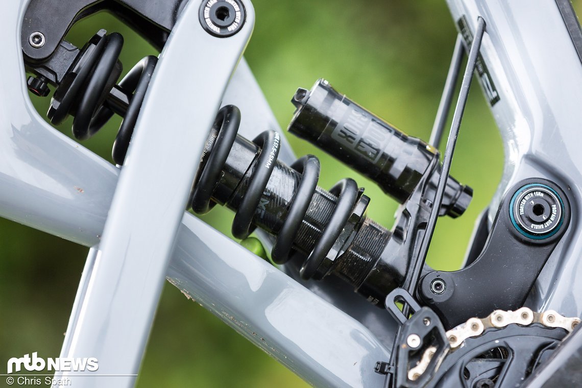

Das wohl auffälligste Merkmal im Vergleich zum Vorgänger ist der neu positionierte Dämpfer, der seit dem Propain Hugene (zum Propain Hugene Test) innerhalb des Hauptrahmens steckt. Der Positionswechsel von hinter dem Sitzrohr nach vorne nimmt den Dämpfer aus der Schusslinie des Hinterreifens. Treu bleibt sich Propain aber mit dem Pro10-Hinterbau-System: Dabei handelt es sich um einen einteiligen Hinterbau, der durch zwei kurze Alu-Wippen mit dem Hauptrahmen verbunden wird. Das Federbein ist dabei mit beiden Wippen verbunden und wird von beiden Seiten komprimiert.
Propain setzt nicht auf Trunnion, sondern weiterhin auf Standard-Dämpferaugen. Um dem längeren Federweg gerecht zu werden, steckt jetzt aber ein 230 mm langer Metric-Dämpfer im Heck. Diesen im Hauptrahmen unterzubringen war laut Propain eine Herausforderung und erforderte etwas andere Lösungsansätze als am Tyee. Das Oberrohr ist am Übergang zum Sattelrohr auf der Unterseite etwas ausgespart, die Wippe wird etwas mehr im Rahmen versteckt als noch am kleineren Bruder.

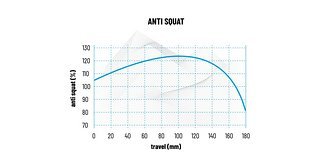

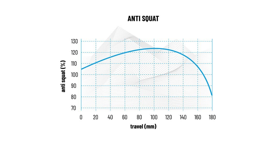

Der Spindrift-Rahmen ist mit einer gehörigen Portion Anti-Squat im SAG-Bereich ausgestattet.
#8 Der Spindrift-Rahmen ist mit einer gehörigen Portion Anti-Squat im SAG-Bereich ausgestattet.

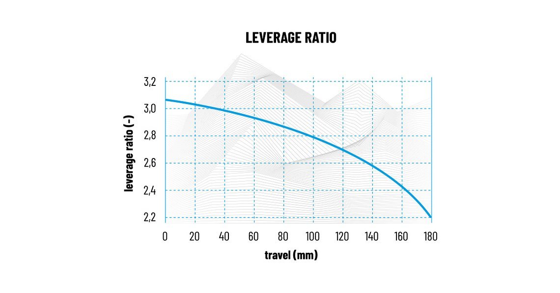

Aus dem Hebelverhältnis soll das Spindrift guten Gegenhalt und eine gute Endprogression quetschen.
#9 Aus dem Hebelverhältnis soll das Spindrift guten Gegenhalt und eine gute Endprogression quetschen.

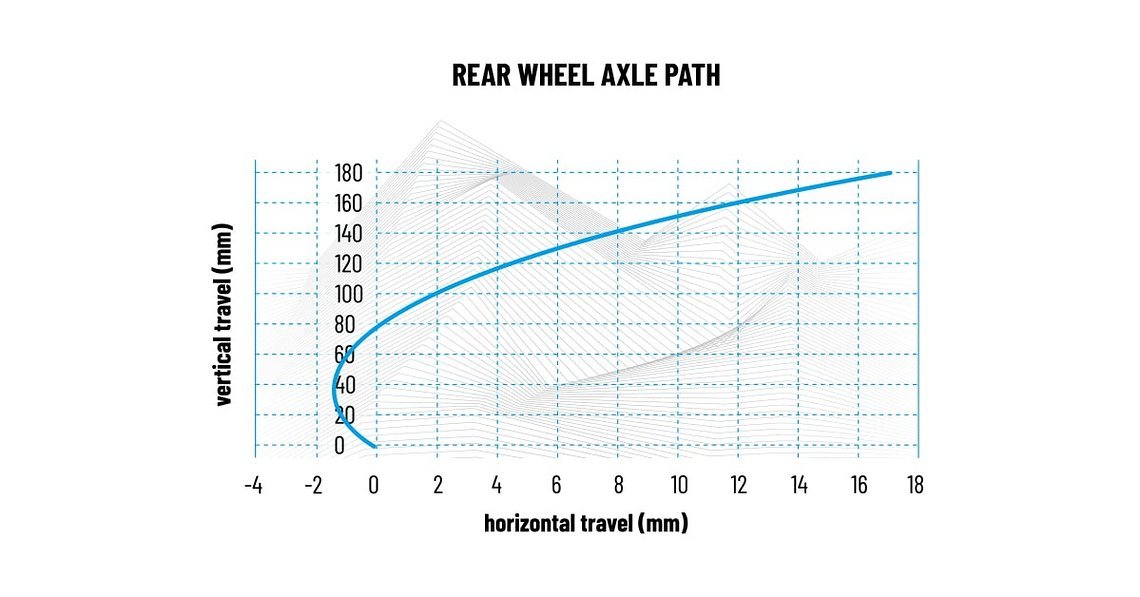

Im SAG-Bereich ist der Hinterbau noch ein kleines Stück gelängt, das Rad federt aber schon wieder nach vorne.
#10 Im SAG-Bereich ist der Hinterbau noch ein kleines Stück gelängt, das Rad federt aber schon wieder nach vorne.
Mit der Dämpfer-Neupositionierung ist die Sitzstrebe sehr lang und fällt aus diesem Grund recht voluminös aus, um die nötige Hinterbausteifigkeit bieten zu können. Auch das Steuerrohr wurde mit mehr Material versteift. Auf der Waage macht sich das bemerkbar – im Vergleich zum Tyee ist das etwas größere Spindrift 300 g schwerer, der Rahmen wiegt in Größe M damit glatte 3 kg ohne Dämpfer. Am Alu-Rahmen wird das Rahmengewicht mit 3,9 kg angegeben. Mitsamt Coil-Dämpfer gibt Propain für die Kompletträder in Größe L und Highend-Ausstattung 15,1 kg am CF- und 16 kg am AL-Modell an.

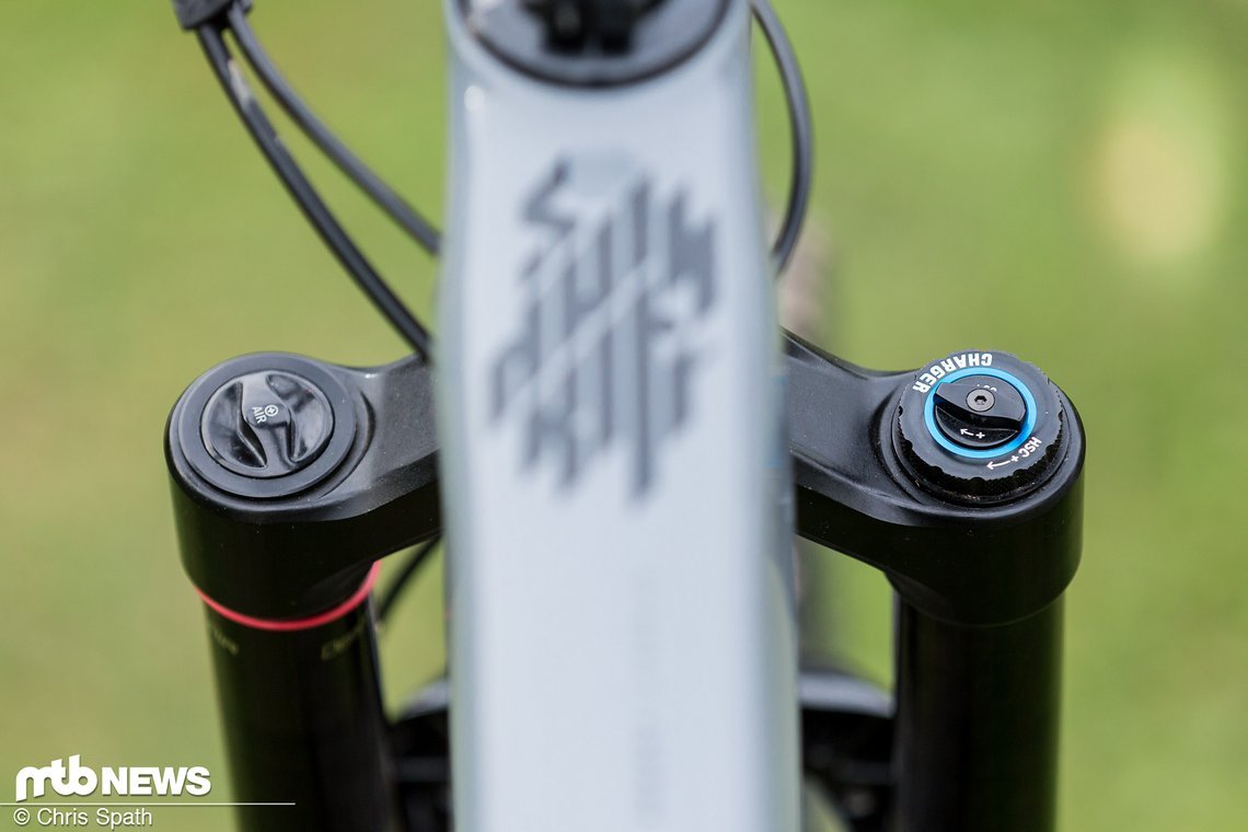

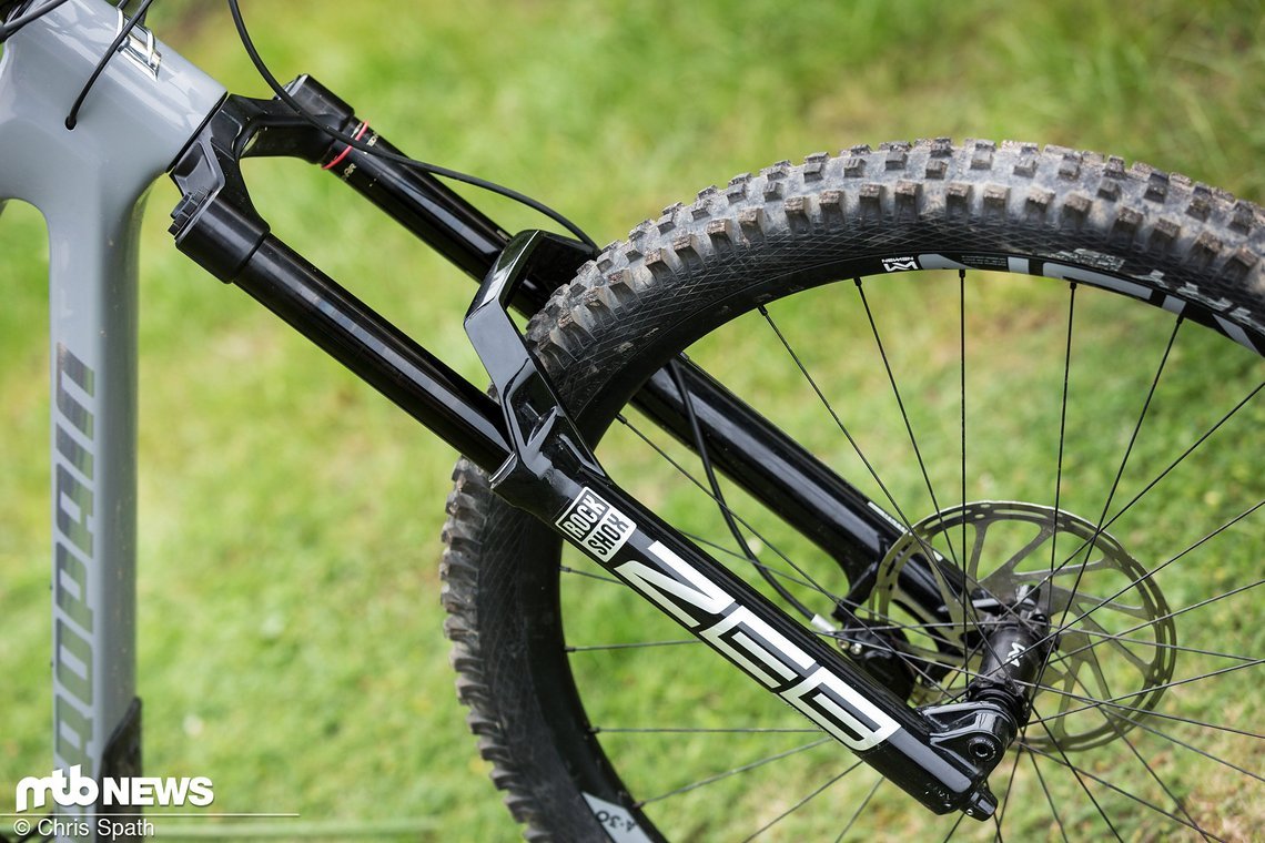

RockShox ZEB Ultimate mit 190 mm Federweg
#12 RockShox ZEB Ultimate mit 190 mm Federweg - das neue Enduro-Flaggschiff soll am Propain Spindrift CF alles wegbügeln.
Luftdruck, Volumenspacer, High- und Lowspeed-Druckstufe
#13 Luftdruck, Volumenspacer, High- und Lowspeed-Druckstufe - Die ZEB kommt am „Performance“-Modell als Ultimate, am „Start“-Modell als Select-Variante.

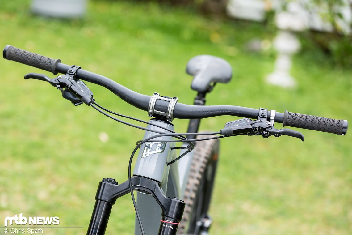

Sixpack-Cockpit und SRAM Code-Bremsen
#15 Sixpack-Cockpit und SRAM Code-Bremsen - auch der Sattel kommt von Sixpack.

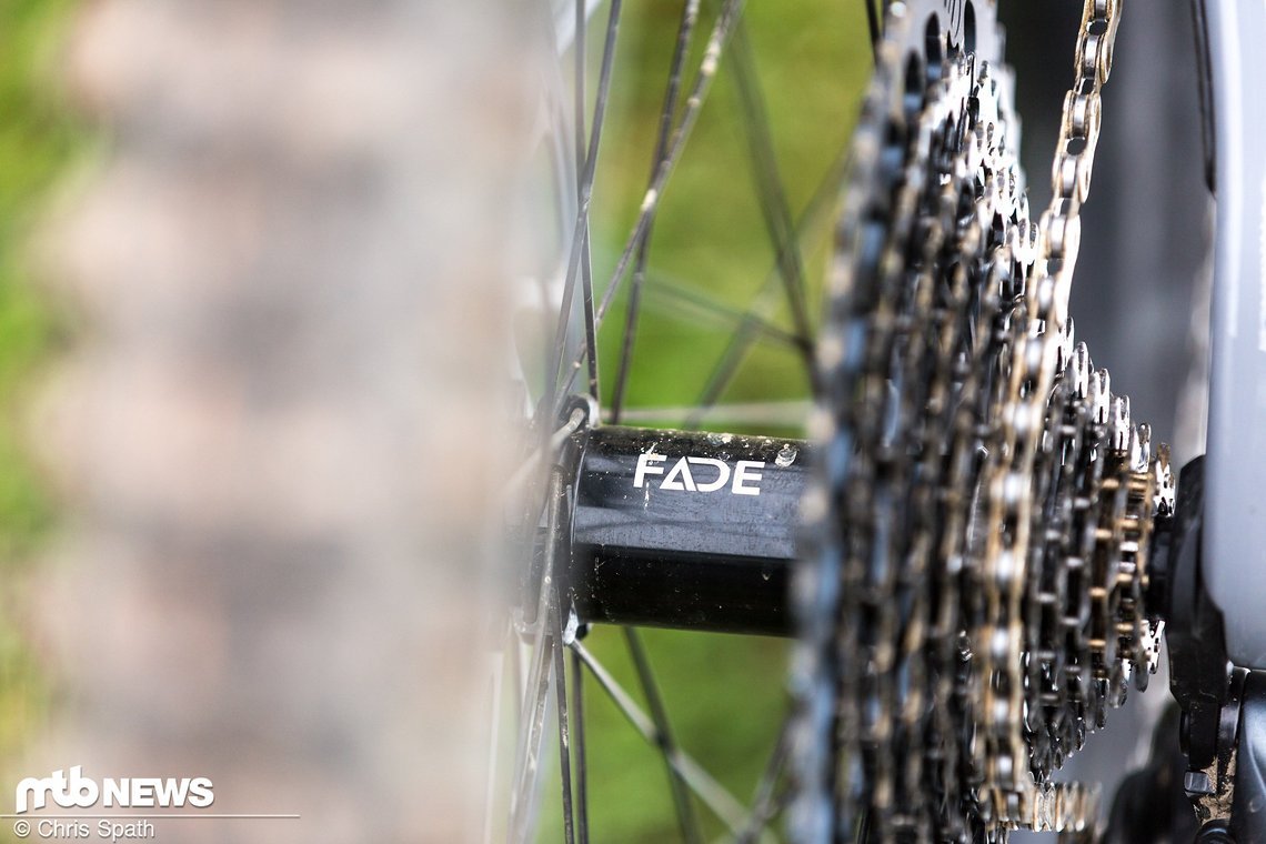

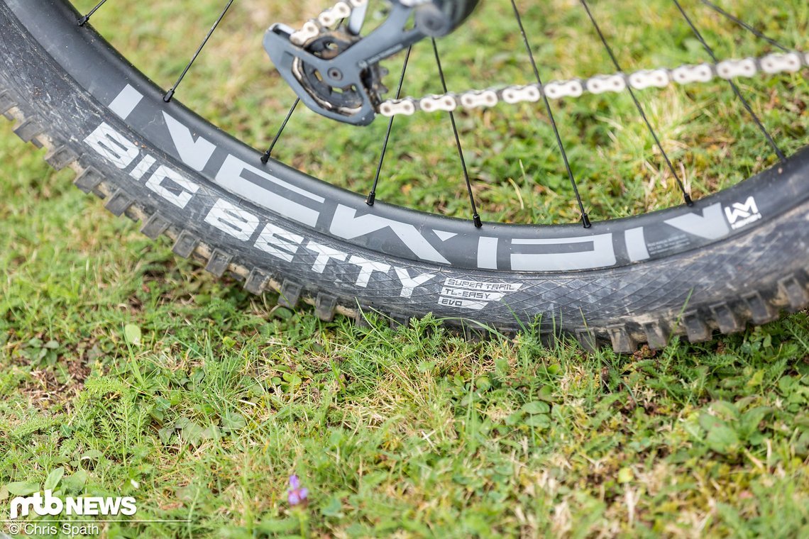

Newmen Evolution SL A.30
#16 Newmen Evolution SL A.30 - mit der neuen Fade-Freilauftechnik sind die Alu-Laufräder extrem leise.

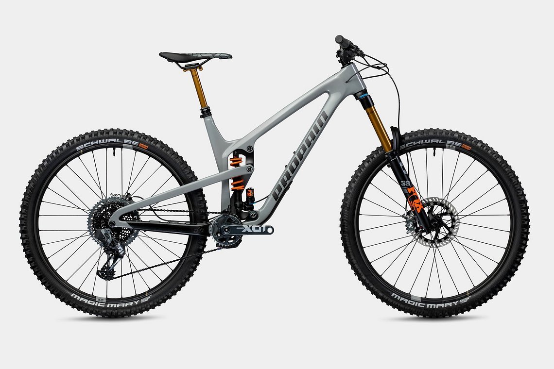

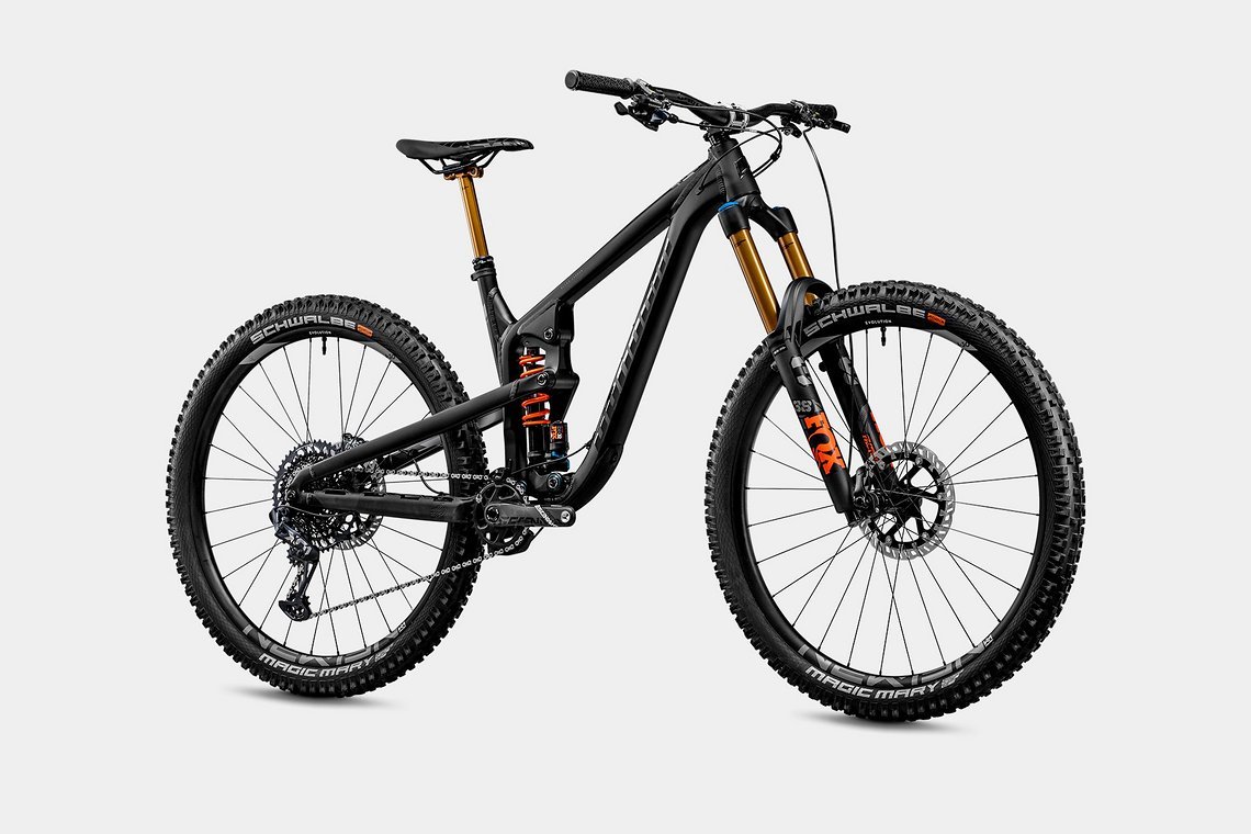

Propain SpindriftStartPerformanceHighend
RahmenmaterialCarbon oder AluCarbon oder AluCarbon oder Alu
FedergabelRockShox ZEB R 180mmRockShox ZEB Ultimate 190mmFox 38 Factory Kashima 180mm
DämpferRockShox Select R Coil 180mmRockShox Super Deluxe Ultimate RCT Coil 180mmFox DHX2 Factory 180mm
VorbauSIXPACK Vertic 35SIXPACK Vertic 35SIXPACK Millenium 35
LenkerSIXPACK Millenium 805SIXPACK Millenium 805SIXPACK Millenium Carbon 805
GriffePropainPropainPropain
Bremse (vorne/hinten)SRAM G2 R 203mm/203mrnSRAM Code RSC 200mm/200mmMagura MT7 203mm/203mm
SchaltungSRAM GX EagleSRAM X01 EagleSRAM X01 Eagle AXS
LaufräderPROPAIN ZTR FLOW S1Stans NoTubes FLOW EX3 EnduroCrankbrothers Synthesis Enduro Carbon i9
ReifenSchwalbe Magic MaryVEE Flow SNAP TrailSchwalbe Magic Mary
SattelstützePropain SattelstützeBikeyoke ReviveFox Factory Transfer
SattelSIXPACK KamikazeSIXPACK KamikazeSIXPACK Kamikaze

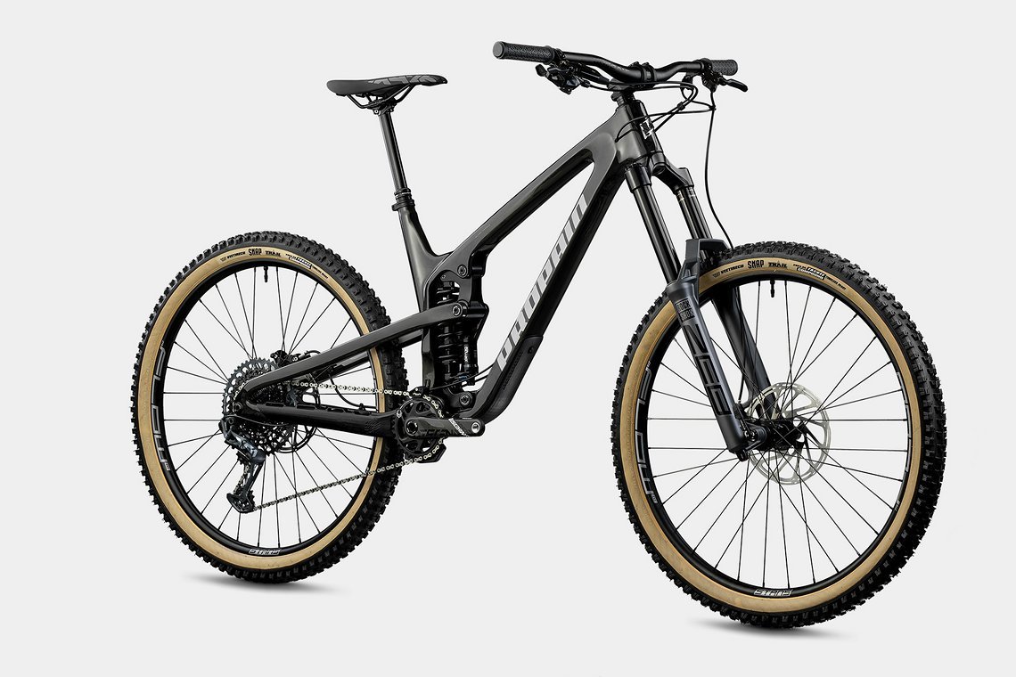

Propain Spindrift CF RAW
#21 Propain Spindrift CF RAW
#22 Propain Spindrift CF RAW

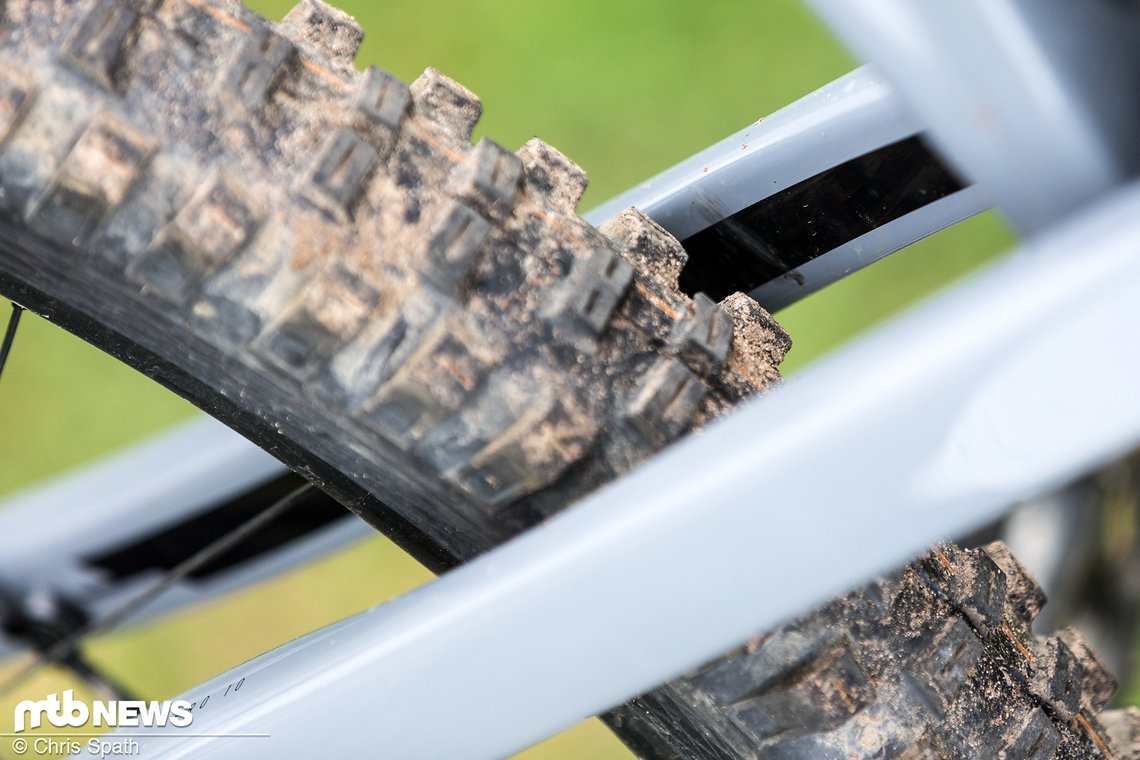

Maximale Reifenfreiheit HinterbauEine Pauschalaussage ist hier durch die Toleranzen der Breitenangaben der Reifenhersteller nicht möglich. z.B. passen Schwalbe Reifen bis 2,4, VEE bis 2,35 und Maxxis bis 2,5WT.

  • Cockpit Mit 805 mm Breite finden wir den Lenker angemessen, abschneiden geht immer. Wir kürzten um 30 mm. Am Testrad war zudem der Sixpack-Vorbau mit 35 mm Länge montiert, beim Test mit der Boxxer sind wir einen 50 mm-Vorbau gefahren. Am XL-Rad war die Gesamtbalance im Rad noch einen Ticken angenehmer.
  • Newmen-Laufräder Schon in mehreren Tests haben wir den Newmen-Laufrädern sehr gute Performance und Haltbarkeit attestiert. Entsprechend froh waren wir über den Laufrad-Spec von Propain. Leider hatten wir diesmal kein Glück: Mehrmals lockerten sich die Speichen. Wir gehen davon aus, dass dieses Problem zum Launch behoben wird.
  • Schwalbe Big Betty Super Trail Auf einem Rad dieser Klasse ist die Super Trail-Karkasse vor allem für aktivere oder schwere Fahrer nicht ideal. Nicht wegen der Haltbarkeit, eher wegen dem Support in Kurven. Bereits bei etwas höheren Reifendrücken gab die Karkasse nicht ausreichend Gegenhalt bei schnellen Kurvenwechseln. Etwas weniger Druck wäre für die Reifentraktion angenehm gewesen. Propain überlegt, die Super Gravity-Karkasse mit in den Konfigurator aufzunehmen.
  • Dämpferausbau Der Dämpferwechsel am Propain Spindrift ist nicht ganz einfach. Vor allem beim Stahlfeder-Dämpfer ist das für den Federwechsel nicht ganz ideal.
  • Coil vs. Air Tag 1 absolvierten wir mit dem Luftdämpfer, Tag 2 mit dem Coil-Dämpfer. Vor allem im Hinblick auf die Dämpfer-Demontage punktet der Luftdämpfer mit dem vereinfachten Setup. Support bieten beide viel, die Endprogression ist für den Coil-Dämpfer ausreichend. Mit Stahlfeder gibt es aber ein gewaltiges Stück mehr Traktion am Heck.

Reifenfreiheit – nicht extrem
#31 Reifenfreiheit – nicht extrem - von offizieller Seite heißt es: „Eine Pauschalaussage ist hier durch die Toleranzen der Breitenangaben der Reifenhersteller nicht möglich. z.B. passen Schwalbe Reifen bis 2,4, VEE bis 2,35 und Maxxis bis 2,5WT.“
#32 Erste Schleifspuren an den Sitzstreben - ob das an der Laufradproblematik lag, können wir nicht ausschließen.
Laufräder und Reifen
#33 Laufräder und Reifen - der SuperTrail-Hinterreifen war uns am Hinterrad etwas zu wenig. Leider hatten wir auch erstmalig Probleme mit Newmen – die Speichen lösten sich nach einer kurzen Zeit regelmäßig, teilweise mehrfach während einem Run.
Lautstärkenregler auf Minus
#34 Lautstärkenregler auf Minus - der verbesserte Kettenstrebenschutz sollte durch Slappertape simuliert werden. Damit war das Rad deutlich leiser. Der Schutz löste sich – in der Serie ist dies dann einteilig, also leise, ohne dass man Verlustängste haben muss.
