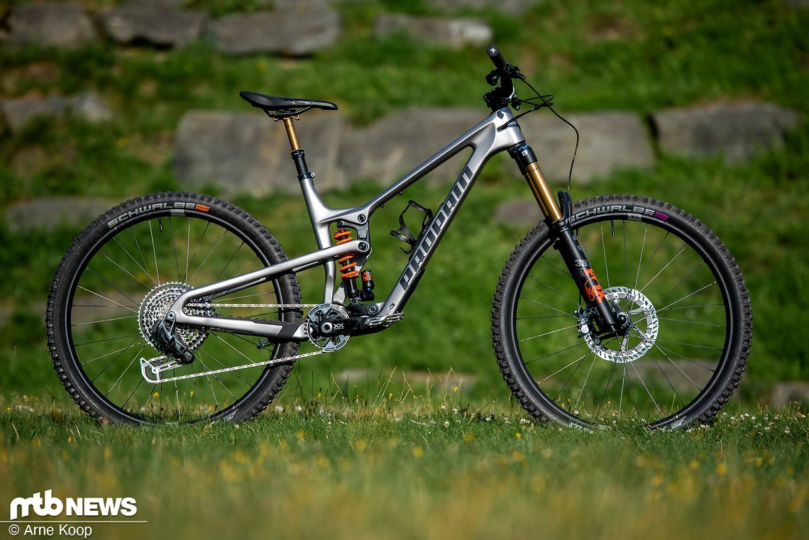

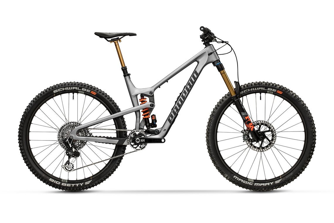

Im Test: Propain Spindrift Factory CF
Preis: 8.769 €

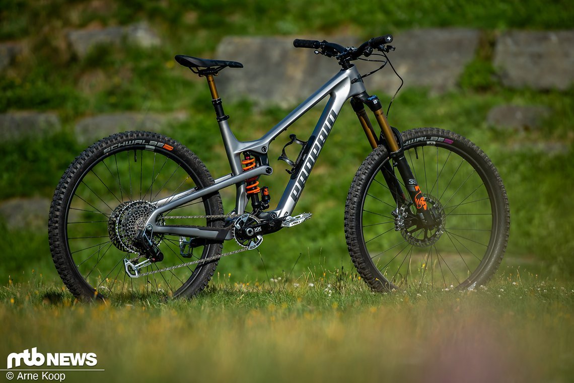

Freeride ain’t dead! Propain sind mit dem neuen Spindrift zurück im Spaßsegment für Mountainbikes. Im neuen Carbon-Spindrift schlägt noch immer dasselbe Herz wie in der alten Variante – ein paar Detailverbesserungen und eine deutliche Unterscheidung zwischen der Alu- und Carbonvariante boosten das Bike in die Gegenwart. Der neue Freerider aus dem Hause Propain kommt mit 180 mm Federweg und Detailverbesserungen im altbekannten Look in den Onlineshop. Unser Testbike ist mit einem Fahrwerk von Fox, einem SRAM Transmission-Antrieb sowie einem bunten Potpourri an Herstellern bei den Einzelkomponenten ausgestattet und wiegt 16,2 kg. Das Spindrift gibt es wie gewohnt in Carbon und Aluminium.
Das getestete Carbon-Modell ist etwas länger und wird als Superenduro verkauft, die zum Vorgänger unveränderte Aluminiumvariante ist hingegen etwas kürzer und soll somit eher einen Freeride-Anstrich erhalten. Alle Bikes sind als 29er oder in Mullet-Konfiguration fahrbar, das Spindrift AL Park wird allerdings mit 200 mm Federweg an der Front und ausschließlich im Mullet-Setup verfügbar sein. Das reguläre Alu-Bike hingegen wird auch als 27,5″-Modell angeboten. Die Preise für das Carbon-Modell bewegen sich zwischen 3.699 € und 8.769 € für das von uns getestete Topmodell. Für die Aluvarianten muss man bei identischer Ausstattung 700 € weniger ausgeben. Das Spindrift AL Park startet bei 3.199 € und pendelt sich im oberen Preissegment bei 5.989 € ein. Der Preis fällt Propain typisch so individuell aus wie die Ausstattung: Dank des altbekannten Online-Konfigurators könnt ihr das Bike bei der Bestellung auf eure Vorlieben abstimmen.

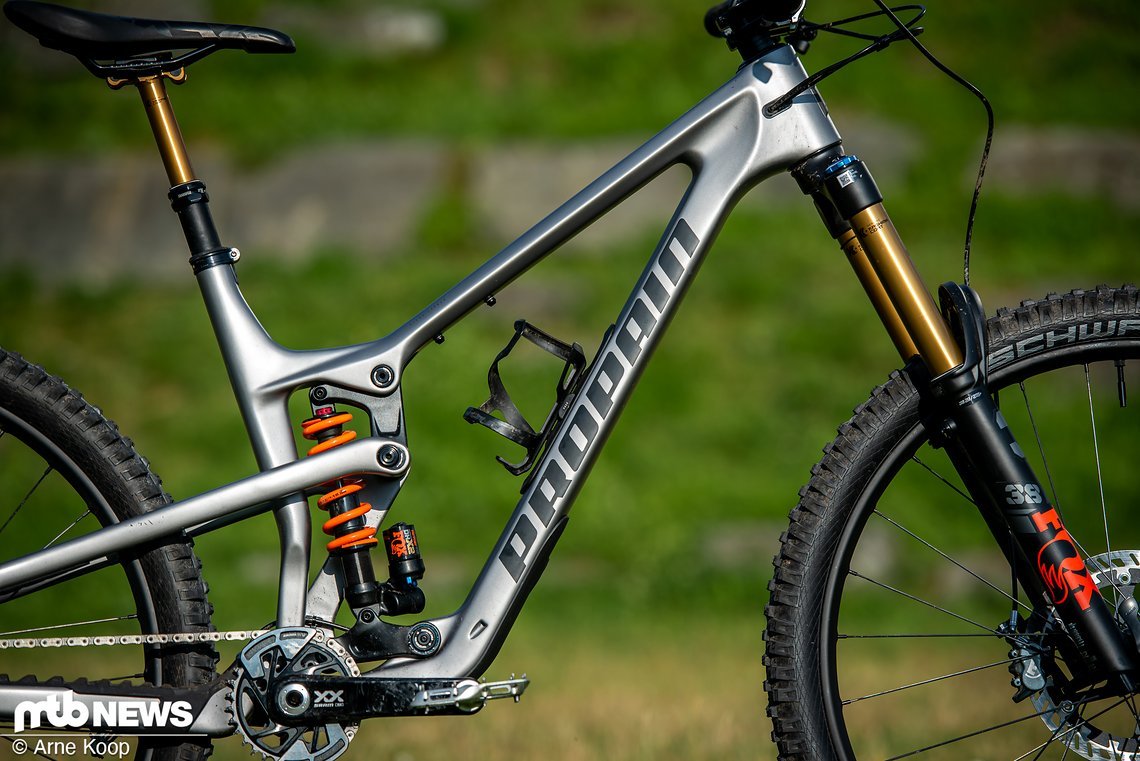

Das Propain Spindrift wurde einer Frischekur unterzogen und ist als Carbon oder Alu-Modell mit 29" oder Mullet-Laufradkonfiguration erhältlich.
#1 Das Propain Spindrift wurde einer Frischekur unterzogen und ist als Carbon oder Alu-Modell mit 29" oder Mullet-Laufradkonfiguration erhältlich. - Es bleibt bei 180 mm Federweg am Heck. Die Carbon-Modelle schlagen mit 3.699 € bis 8.769 € zu Buche.

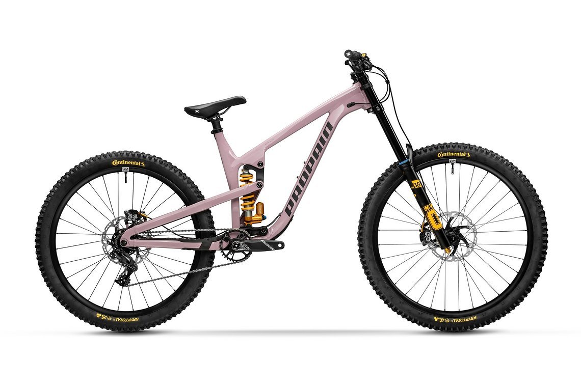

Propain Spindrift 5 CF Ultimate

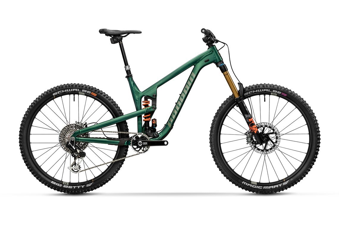

Neben dem von uns getesteten, überarbeiteten Carbon-Rad gibt es den vom Vorgänger unveränderten Alu-Rahmen, der sogar mit 200 mm-Doppelbrücken-Gabeln bestückt werden kann.
#2 Neben dem von uns getesteten, überarbeiteten Carbon-Rad gibt es den vom Vorgänger unveränderten Alu-Rahmen, der sogar mit 200 mm-Doppelbrücken-Gabeln bestückt werden kann. - Diesen gibt's weiterhin als reine 27,5"-Version. Preislich liegt man hier zwischen 3.199 bis 5.989 €.

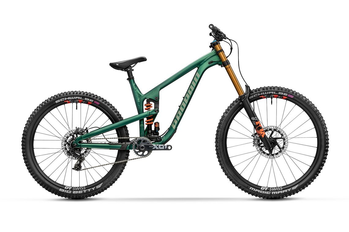

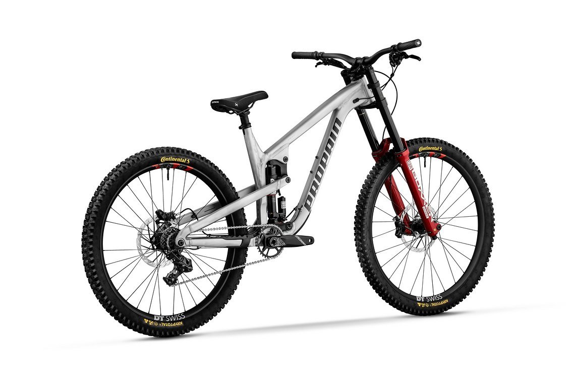

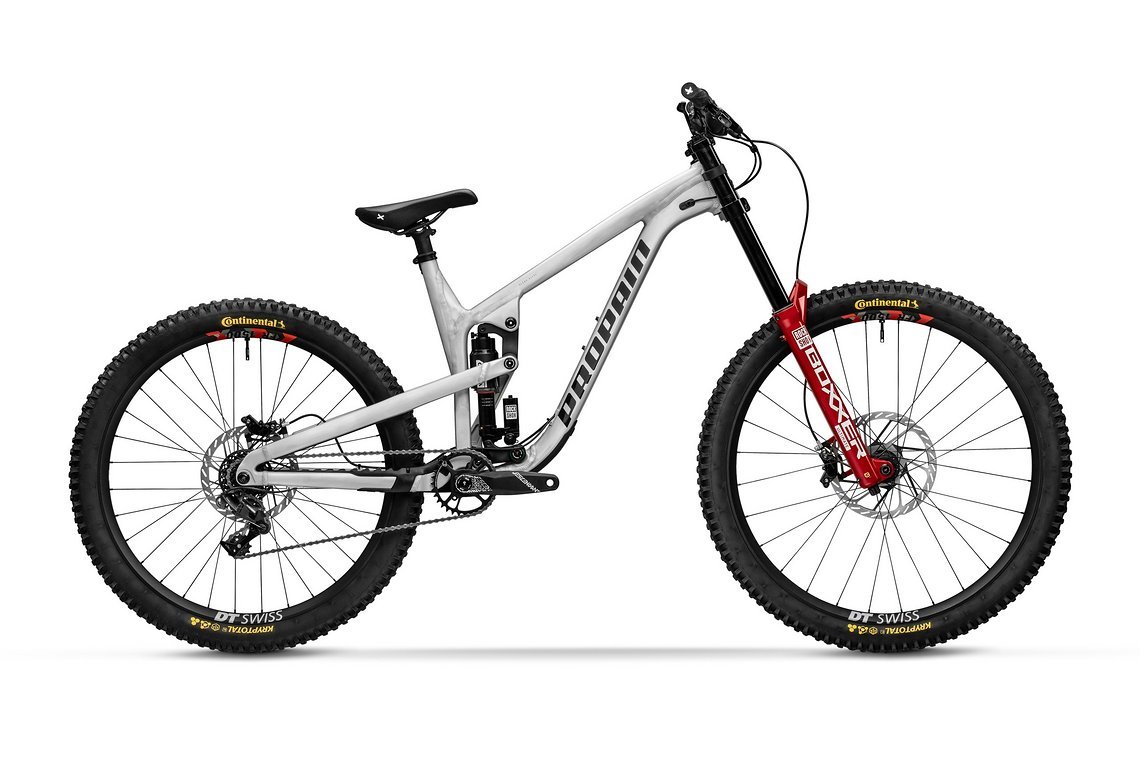

Propain bietet das Freeride-Bike nun auch in einer Alu-Park-Version mit Doppelbrücke an
#3 Propain bietet das Freeride-Bike nun auch in einer Alu-Park-Version mit Doppelbrücke an - diese Modelle werden ausschließlich als Mullet-Bikes mit 27,5"-Hinterrad verkauft.

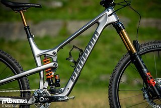

Wir fahren manchmal Testbikes, die man regelrecht verstecken muss, damit sie nicht vorab irgendwo im Netz als Fotos landen und die Community vor dem Release weiß, was kommt. Beim Spindrift waren wir da ganz entspannt, denn das Bike sieht aus, wie ein Propain so aussieht. Selbstverständlich verdammt gut, aber vor allem wurde die Formsprache hier konsequent beibehalten und man muss schon genau hinsehen, um Änderungen zu erkennen. Am auffälligsten ist da sicherlich das voluminöse Unterrohr, in dem sich ein Handschuhfach versteckt. Abgedeckt wird das Ganze mit einer Kunststoffplatte, in welche die Gewinde für den Flaschenhalter eingelassen sind. Ein Toolmount an der Unterseite des Oberrohrs rundet die Beladungsmöglichkeiten des Vehikels ab und dürfte kaum Wünsche offen lassen.
Man muss sich schon gut mit Propain-Bikes auskennen, um zu bemerken, dass es sich um ein neues Modell handelt.
#4 Man muss sich schon gut mit Propain-Bikes auskennen, um zu bemerken, dass es sich um ein neues Modell handelt. - Beim neuen Spindrift bleibt Propain der bekannten Design-Sprache treu und setzt auf Detail-Verbesserungen.

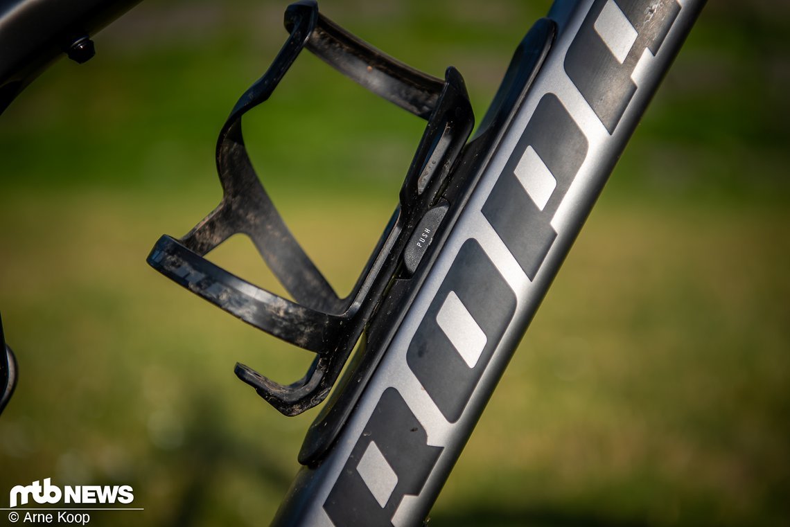

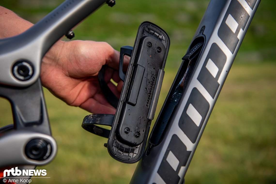

Das geöffnete Staufach
#5 Das geöffnete Staufach - eine kleine OneUp-Pumpe bekommt man gerade so durch die Öffnung. Im Staufach selbst ist dann noch viel Platz.
Geschlossen sieht das Staufach sehr clean aus.
#6 Geschlossen sieht das Staufach sehr clean aus. - Es ist eine praktische Neuerung am Spindrift.

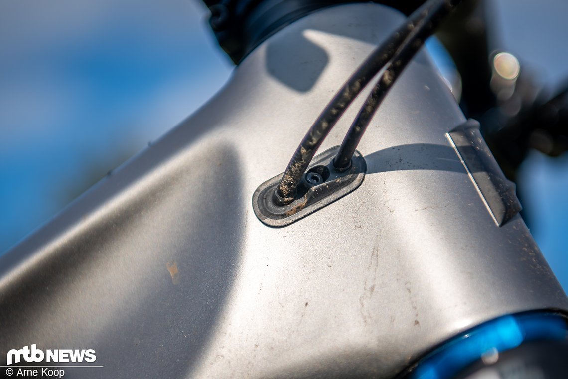

Ein heißes Eisen ist beim neuen Spindrift ist die Leitungsführung. Entweder werden die Leitungen seitlich in den Rahmen oder durch den Steuersatz in den Rahmen geführt. Bei Propain geht man vom entweder oder zum sowohl als auch über. Ihr habt die Wahl!
Am Propain Spindrift habt ihr die Wahl, ob ihr die Leitungen durch die Öffnungen am Steuerrohr oder den Steuersatz verlegt.
#7 Am Propain Spindrift habt ihr die Wahl, ob ihr die Leitungen durch die Öffnungen am Steuerrohr oder den Steuersatz verlegt.

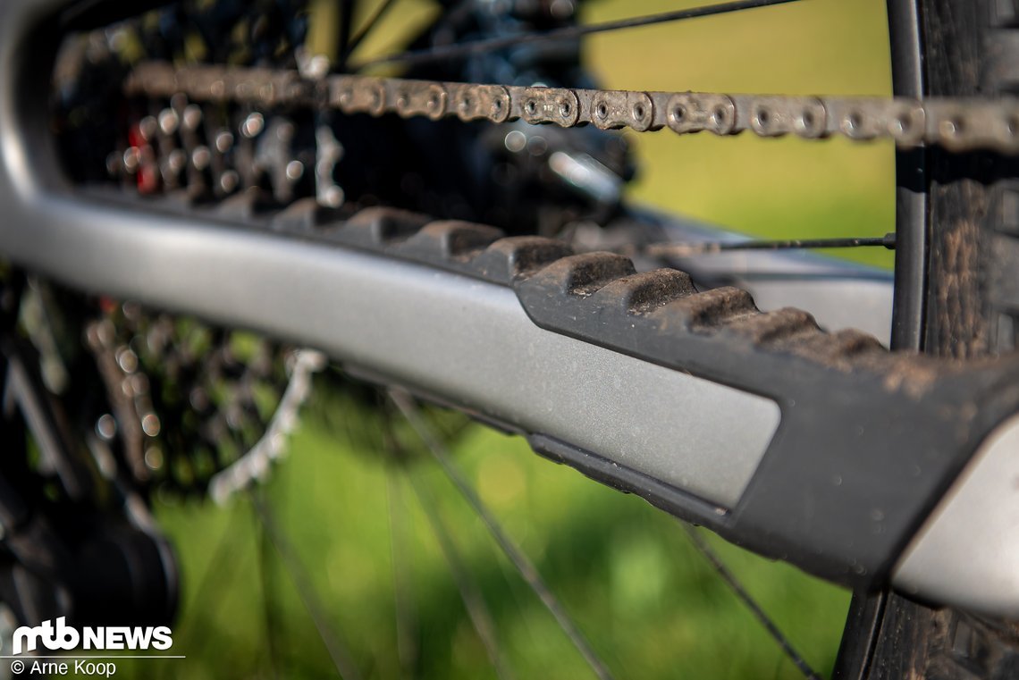

Damit der Jäger im Wald ausreichend Wild vor die Flinte bekommt, soll das Spindrift flüsterleise sein. Das wird durch die neue Zugführung und die weichen Rahmenprotektoren an Ketten- und Sitzstrebe sowie am Unterrohr sichergestellt. Die Noppen auf dem Kettenstrebenprotektor sind mit Luft gefüllt, sodass die Dämpfung sehr effektiv sein soll. Die Bremsleitung verlässt den Hauptrahmen, wird dann an zwei Stellen fixiert und verschwindet wieder im Hinterbau. Hier klappert und reibt nichts – besser geht’s nicht!
Dank gewelltem Kettenschutz sollte auch auf ruppigen Trails Ruhe im Karton herrschen.
#8 Dank gewelltem Kettenschutz sollte auch auf ruppigen Trails Ruhe im Karton herrschen.

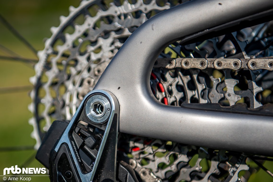

Auch bei den verwendeten Standards lässt man bei Propain nichts anbrennen: Boost, ein geschraubtes BSA-Innenlagergehäuse, die Wahl zwischen 180 mm und 200 mm Bremsscheibe dank integriertem Adapter, SRAM UDH-Schaltauge, eine ISCG05-Aufnahme und eine 31,6 mm-Sattelstütze. Das hört sich fast langweilig an, aber auf jeglichen Firlefanz zu verzichten heißt auch; wenn euch mal ein Teil um die Ohren fliegt, ist schnell für Ersatz gesorgt und ihr seid an keiner Stelle auf Sonderkonstruktionen des Herstellers angewiesen. Daumen hoch!
Kein modernes Fahrrad kommt noch ohne SRAM UDH-Standard aus
#10 Kein modernes Fahrrad kommt noch ohne SRAM UDH-Standard aus - wer kein Transmission-Schaltwerk fährt, profitiert von der guten Ersatzteilversorgung.

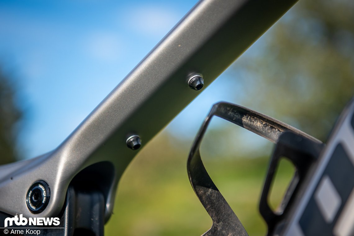

Unter dem Oberrohr lässt sich ein Toolmount befestigen.
#11 Unter dem Oberrohr lässt sich ein Toolmount befestigen.

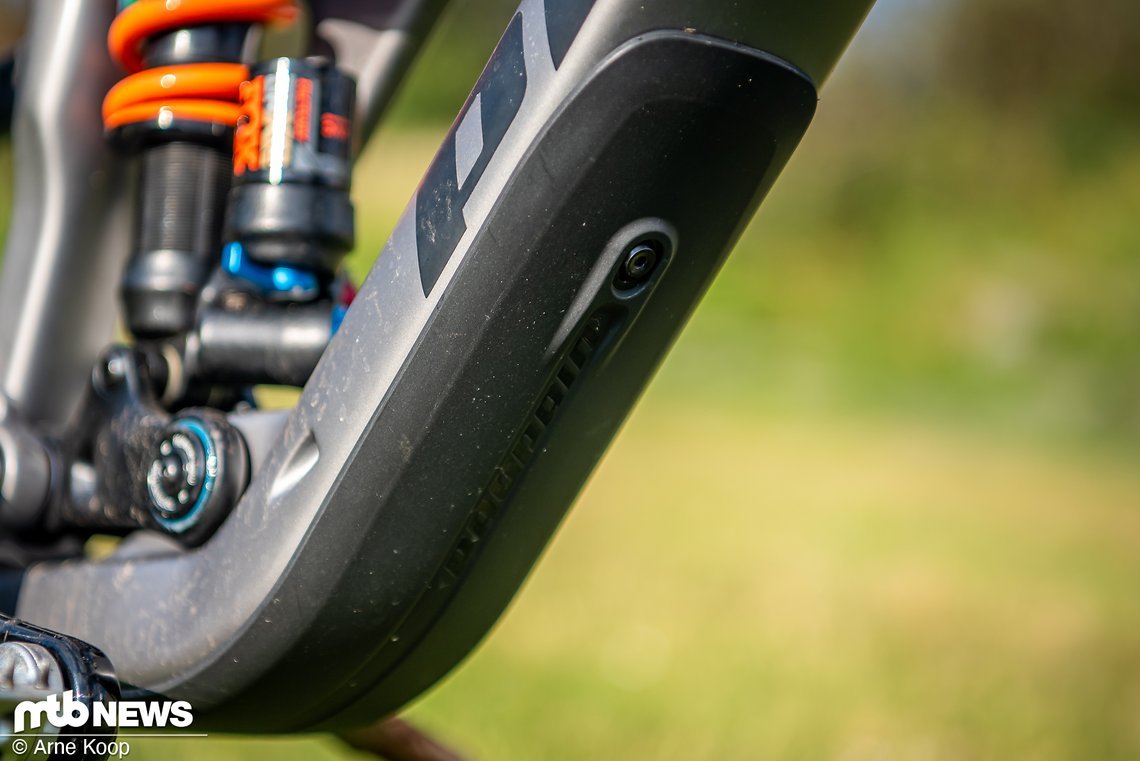

Das Unterrohr wird von einem weit nach vorn gezogenen, verschraubten Schoner bedeckt.
#12 Das Unterrohr wird von einem weit nach vorn gezogenen, verschraubten Schoner bedeckt.

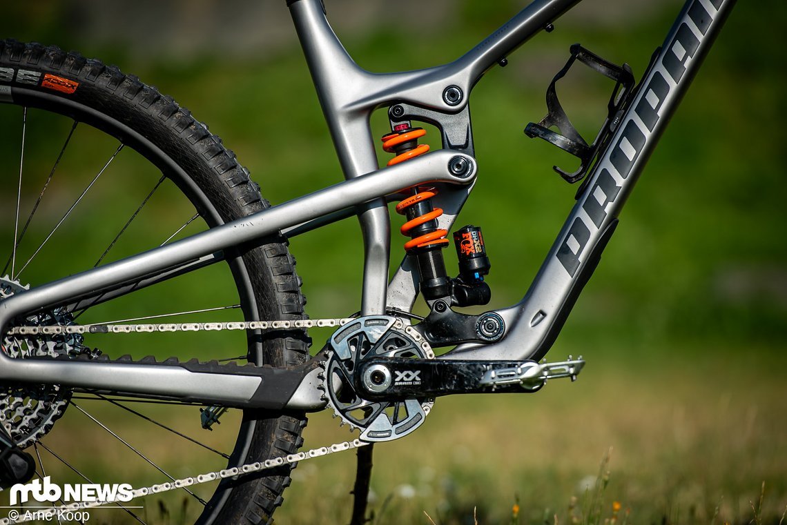

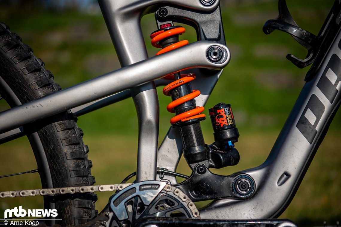

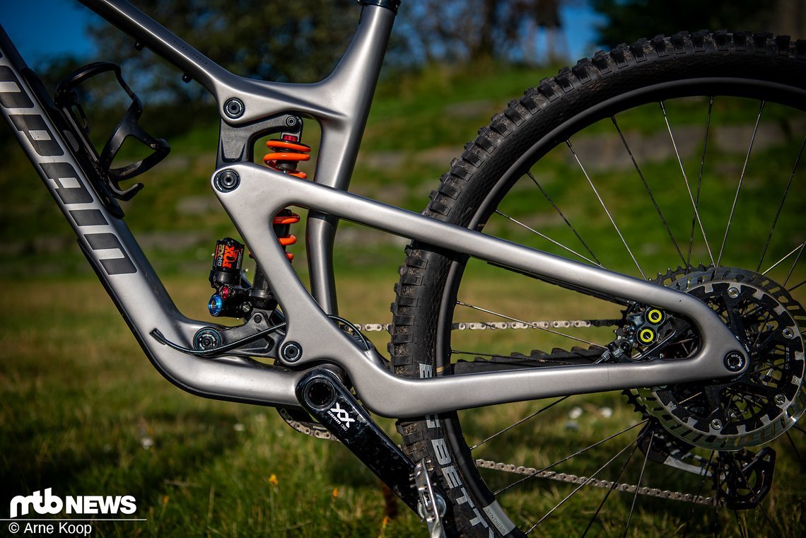

Beim Hinterbau ist man dem altbewährten Pro10-System treu geblieben. Die wichtigste Änderung ist wohl die leicht erhöhte Progression. Der Hinterbau soll so sehr sensibel ansprechen und gleichzeitig härteste Einschläge locker wegstecken. Im mittleren Federwegsbereich soll das Spindrift guten Support bieten, damit ihr an der nächsten Lip auch ordentlich auf Sendung gehen könnt. Durch einen hohen Anti-Squat von ca. 110 % im Sag (bei einer Schaltkombination von 32/50 T) soll das Spindrift auch bergauf keine Federn lassen.
Natürlich setzt auch das Spindrift auf den bekannten Pro10-Hinterbau
#13 Natürlich setzt auch das Spindrift auf den bekannten Pro10-Hinterbau - hierbei handelt es sich um ein System mit virtuellem Drehpunkt.

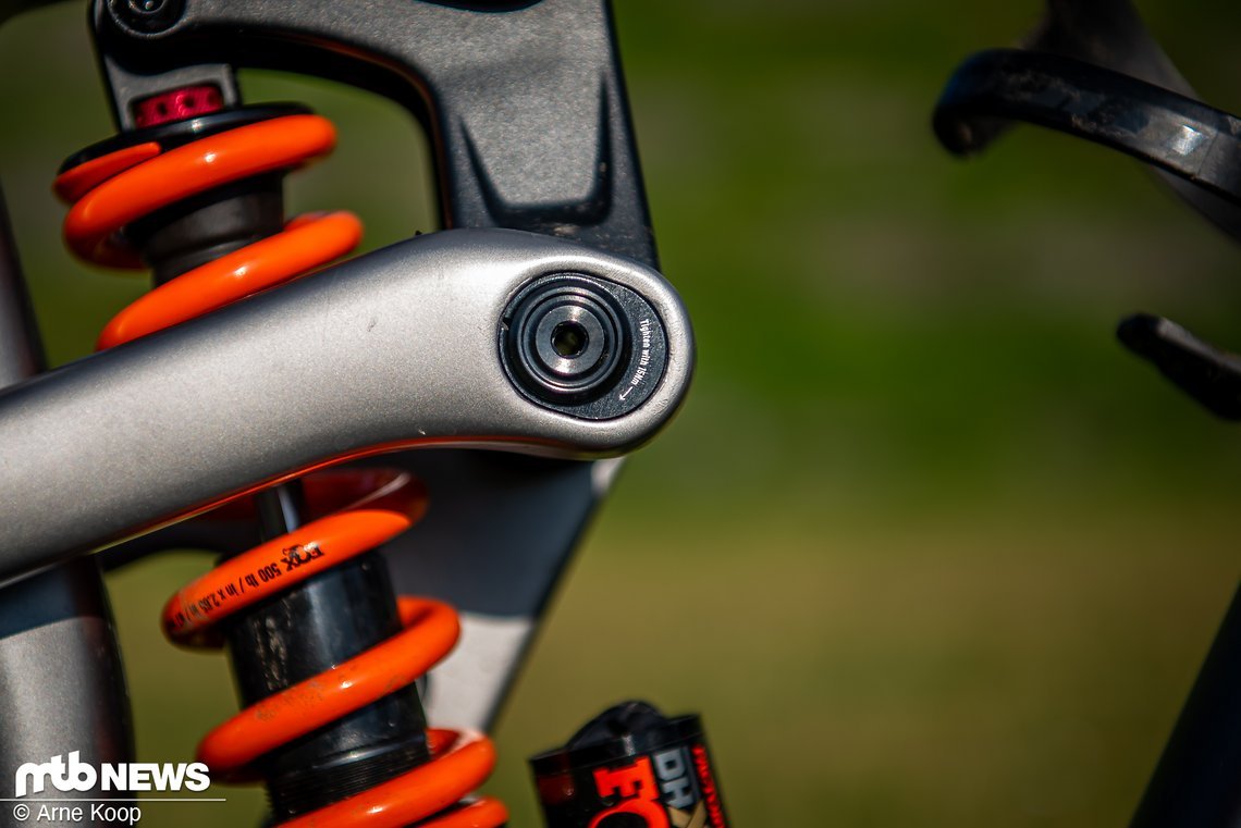

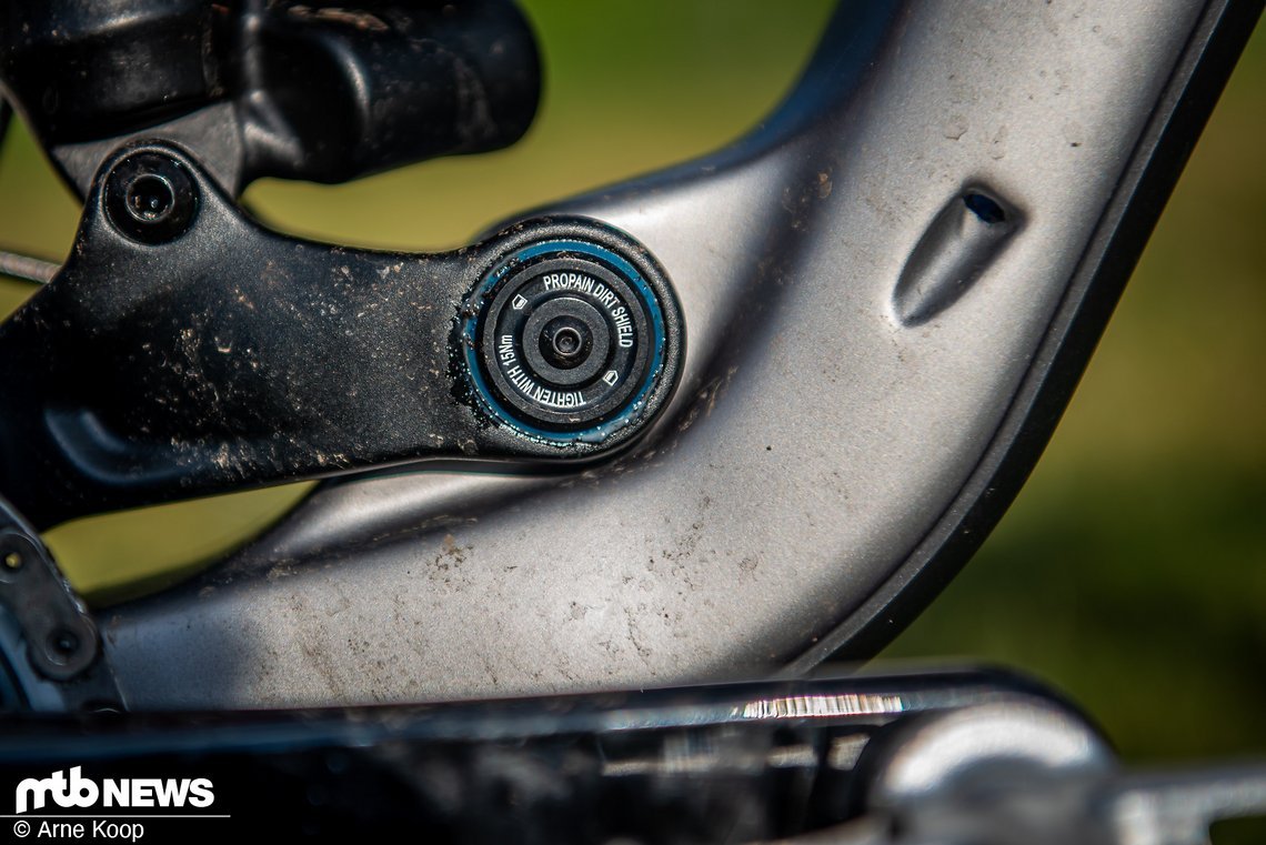

Alle Lagerpunkte sind Propain-typisch mit Dichtungen versehen.
#14 Alle Lagerpunkte sind Propain-typisch mit Dichtungen versehen.

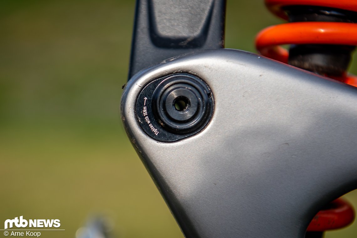

Der Flipchip wird nötig, um zwischen 29" und 27,5"-Hinterrad zu wechseln.
#15 Der Flipchip wird nötig, um zwischen 29" und 27,5"-Hinterrad zu wechseln.

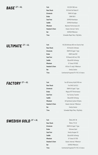

Ausstattung Propain Spindrift
10 Spindrift 5 Build Kits CF & AL
#26 10 Spindrift 5 Build Kits CF & AL

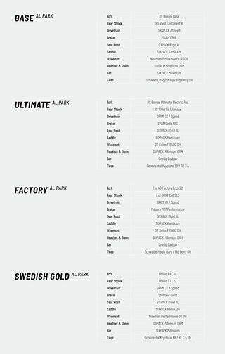

Ausstattung Propain Spindrift Park
11 Spindrift 5 Build Kits AL Park
#27 11 Spindrift 5 Build Kits AL Park
Für den Test hat uns Propain das Carbon-Topmodell mit Fox Factory-Fahrwerk zur Verfügung gestellt.
#28 Für den Test hat uns Propain das Carbon-Topmodell mit Fox Factory-Fahrwerk zur Verfügung gestellt. - Die Fox 38-Federgabel wird mit einem DHX2-Stahlfederdämpfer kombiniert.

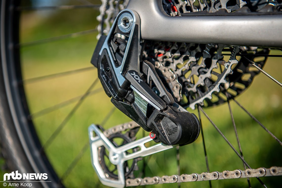

Geschaltet wird rein elektronisch mit der edlen SRAM XX Transmission.
#29 Geschaltet wird rein elektronisch mit der edlen SRAM XX Transmission.

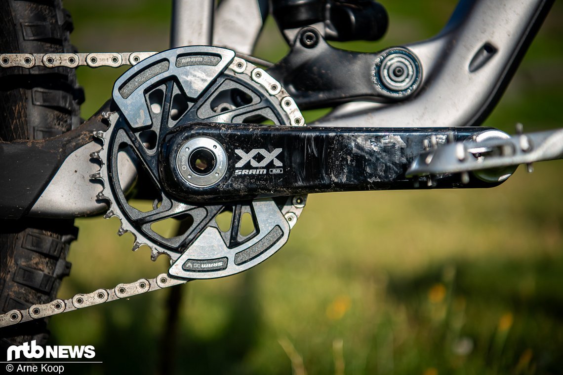

Dazu gibt's die passenden Carbon-Kurbeln mit integrierten Bashguards.
#30 Dazu gibt's die passenden Carbon-Kurbeln mit integrierten Bashguards.

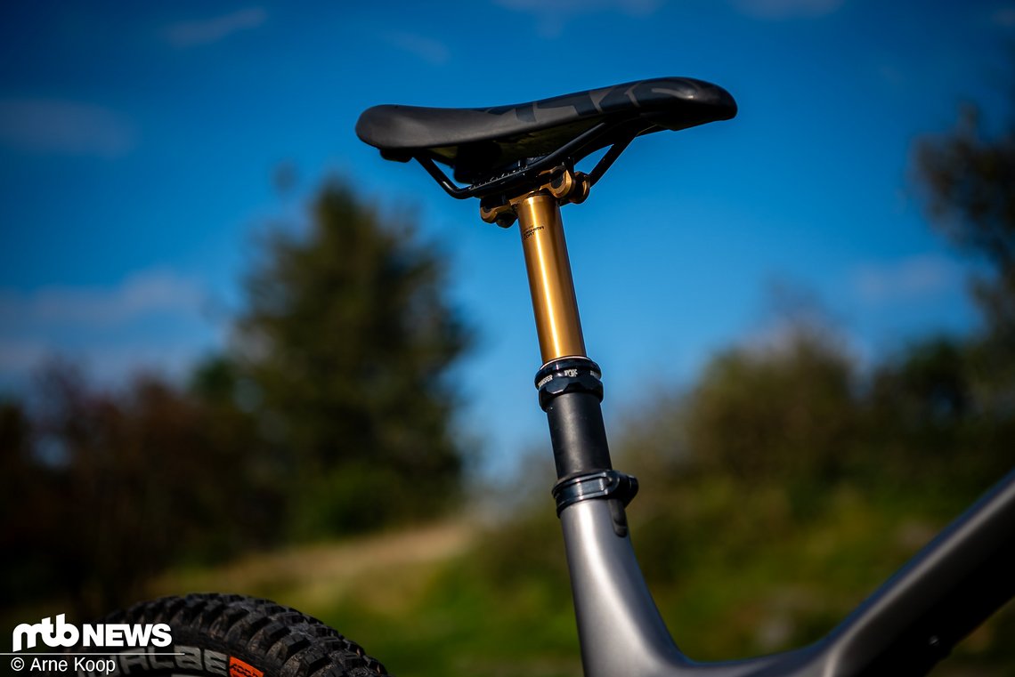

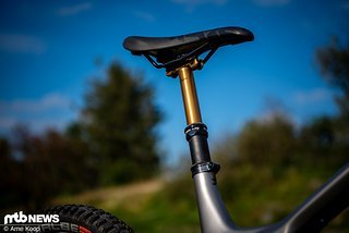

Unsere Fox Transfer Factory-Sattelstütze hatte nur 170 mm Hub
#31 Unsere Fox Transfer Factory-Sattelstütze hatte nur 170 mm Hub - beim Bestellvorgang kann man dies allerdings anpassen.

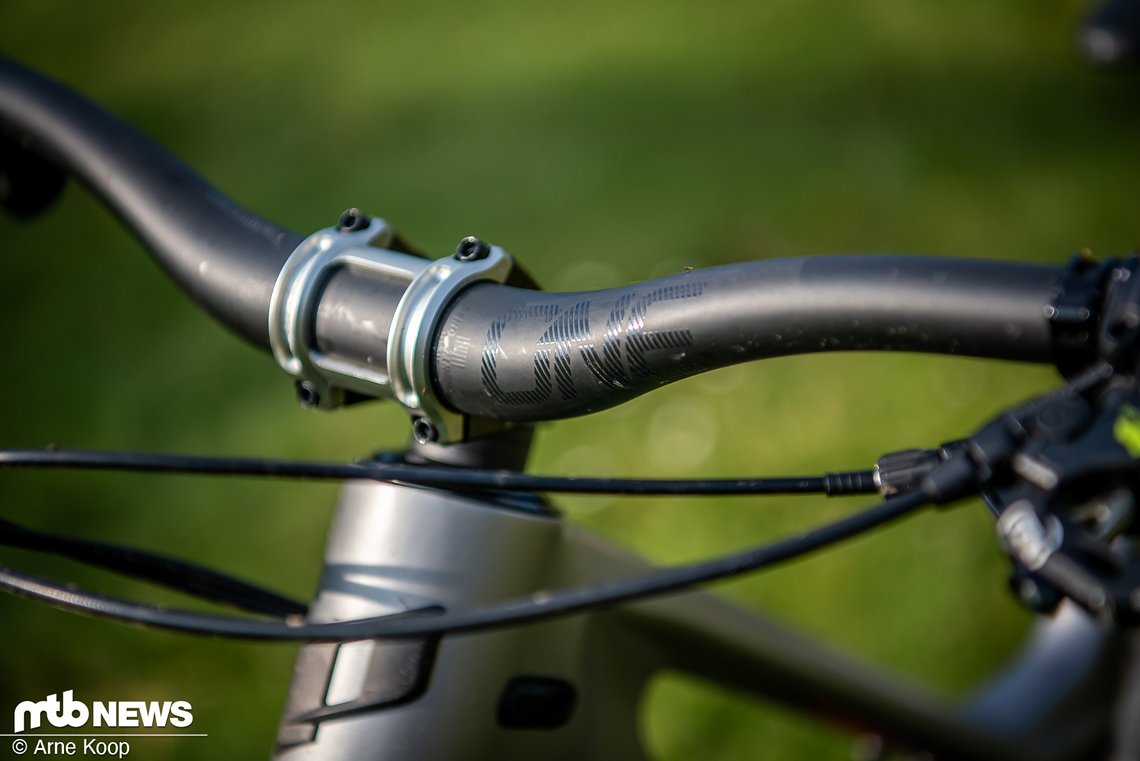

Der Sixpack-Vorbau wird mit einem schicken OneUp-Carbon-Lenker kombiniert.
#32 Der Sixpack-Vorbau wird mit einem schicken OneUp-Carbon-Lenker kombiniert.

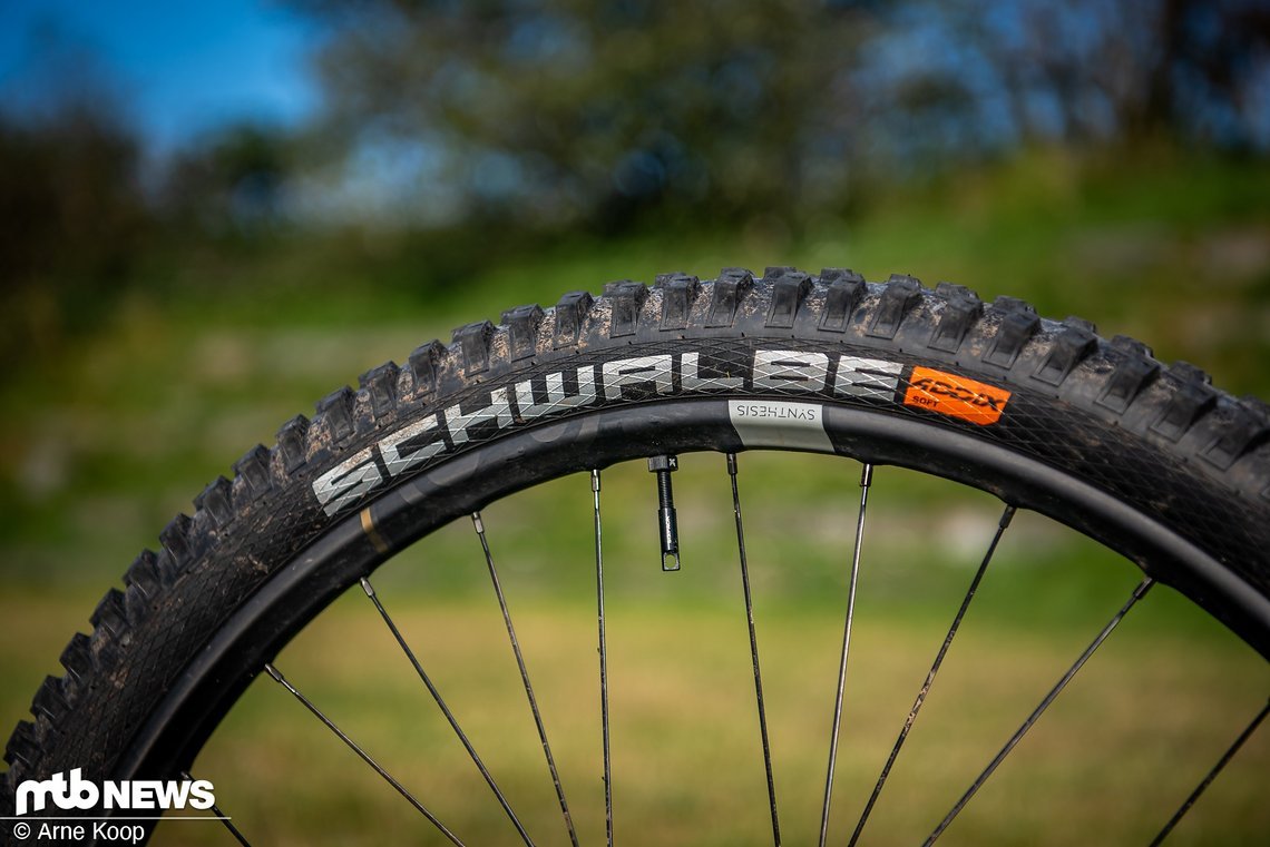

Die Crankbrothers-Carbon-Laufräder wurden mit widerstandsfähigen Schwalbe Super Gravity-Reifen bestückt.
#34 Die Crankbrothers-Carbon-Laufräder wurden mit widerstandsfähigen Schwalbe Super Gravity-Reifen bestückt.

Was beim Propain Spindrift auffällt, ist die insgesamt sehr ruhige Geräuschkulisse. Die Kettenschläge werden ordentlich gedämpft und der Antrieb gibt kaum einen Laut von sich – dasselbe gilt für die Züge. Aber irgendein Geklapper ist dann doch zu vernehmen. Ich habe den Kofferraum geleert – es klappert noch immer. Ich bin ohne Flasche gefahren – es klappert noch immer. Nach einigem Rumgefummel haben wir den Übertäter gestellt: Die Kofferraumklappe, oder besser gesagt, die in den Hauptrahmen eingelassene Halterung für die Kofferraumklappe, hat etwas Spiel und sorgt für Unruhe auf dem Trail. Mehr gibt’s aber nicht zu meckern.
Fazit – Propain Spindrift CF
Propain hat mal wieder ein erstklassiges Bike auf die Beine gestellt. Nun stellt sich die Frage: Warum sollte ich dieses Bike kaufen? Beim Spindrift haben wir direkt das Konzept „ein Bike für alles“ im Kopf. Roadtrip nach Morzine, auf dem Weg noch bei einem Trailcenter vorbei und auf der Heimreise noch nach Lac Blanc und einen Kumpel besuchen, um dessen Hometrails zu bolzen? Mit dem Spindrift muss man hier kaum Abstriche machen. Nur wer kein passendes Gelände vor der Haustüre hat, sollte sich fragen, ob das Spindrift das richtige Bike ist und den Fokus stärker Richtung Trail-Bike lenken. Alle Bolzer, die keinen Bock auf harmlose Trails haben, werden mit dem Spindrift richtig viel Spaß haben.

  • sehr feinfühliges und super abgestimmtes Fahrwerk
  • für Big Bike sehr gute Uphill-Eigenschaften
  • super Alleskönner für Gravity-Fans

  • klapperndes Staufach
Das Propain Spindrift ist ein super Alleskönner für alle, die es gerne bergab knallen lassen.
