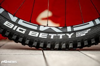

Die Laufräder stammen aus dem Hause Newmen, die Downhill-Reifen in weicher Gummimischung stellt Schwalbe.
# Die Laufräder stammen aus dem Hause Newmen, die Downhill-Reifen in weicher Gummimischung stellt Schwalbe.
