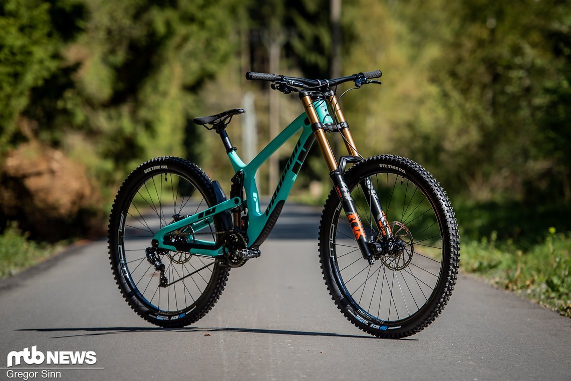

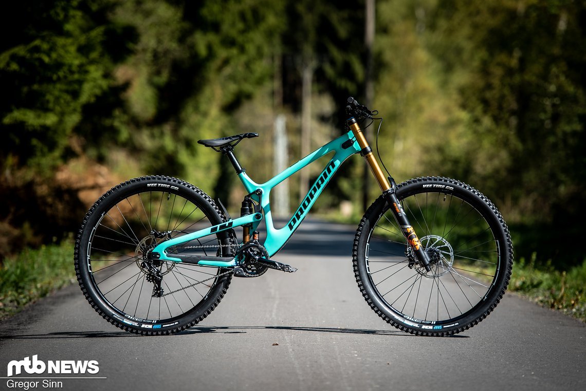

Bereits seit Anfang der Saison bietet Propain das bekannte Rage CF-Downhill-Flaggschiff in einer auch im World Cup eingesetzten 29″ Version an. Dabei handelt es sich interessanterweise um denselben Carbon-Rahmen wie beim 27,5″-Modell – neue Umlenkhebel, ein flacherer Steuersatz und eine auf 190 mm reduzierte Federgabel sorgen jedoch für die nötigen Geometrie-Anpassungen. Im Prinzip lässt sich so jedes 27,5″-Rage-Modell zu einem 29er konvertieren. Wie immer bei Propain kann man das Rad online individuell konfigurieren: Fahrwerk, Bremsen, Reifen, Lackierung und so weiter – alles kann aus einem Pool von Parts und Optionen ausgewählt werden. Für unseren Test ließ uns der deutsche Versender das Propain Rage CF 29 in einer zirka 5.000 € teuren Ausstattung, die einen guten Mix aus sehr hochwertigen und mittelpreisigen Parts bot, zukommen. Wir haben dem Rad in Špičák sowie am Geißkopf die Sporen gegeben!
Das Propain Rage CF 29 basiert auf dem 27,5"-Rahmen und lässt sich auf der Hersteller-Website nach Belieben konfigurieren
# Das Propain Rage CF 29 basiert auf dem 27,5"-Rahmen und lässt sich auf der Hersteller-Website nach Belieben konfigurieren - es ist in zwei Rahmengrößen und je nach Ausstattung zu Preisen zwischen 4.460–5.630 € erhältlich.

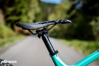

Auch Sattel und Sattelstütze stammen aus dem Hause Sixpack.

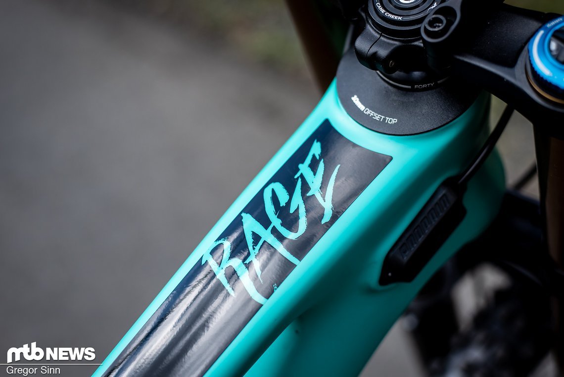

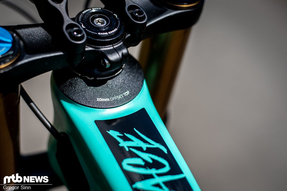

Ein besonderes Feature aller Propain Rage CF-Rahmen ist die Reach-Verstellung am Steuerrohr
# Ein besonderes Feature aller Propain Rage CF-Rahmen ist die Reach-Verstellung am Steuerrohr - durch das große, ovale Insert kann dieser um ganze 20 mm justiert werden. Wir haben bei unserem L-Rahmen das längste Setting gewählt.

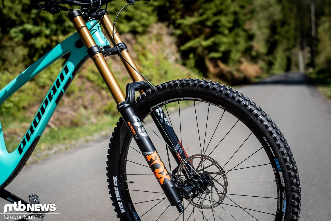

An der Front werkelt die bekannte Fox 49 Factory-Federgabel
# An der Front werkelt die bekannte Fox 49 Factory-Federgabel - am Propain wurde sie allerdings auf 190 mm Federweg reduziert. Ein Vorteil davon soll unter anderem sein, dass man den 63°-Lenkwinkel des 27,5"-Bikes bewahren konnte.

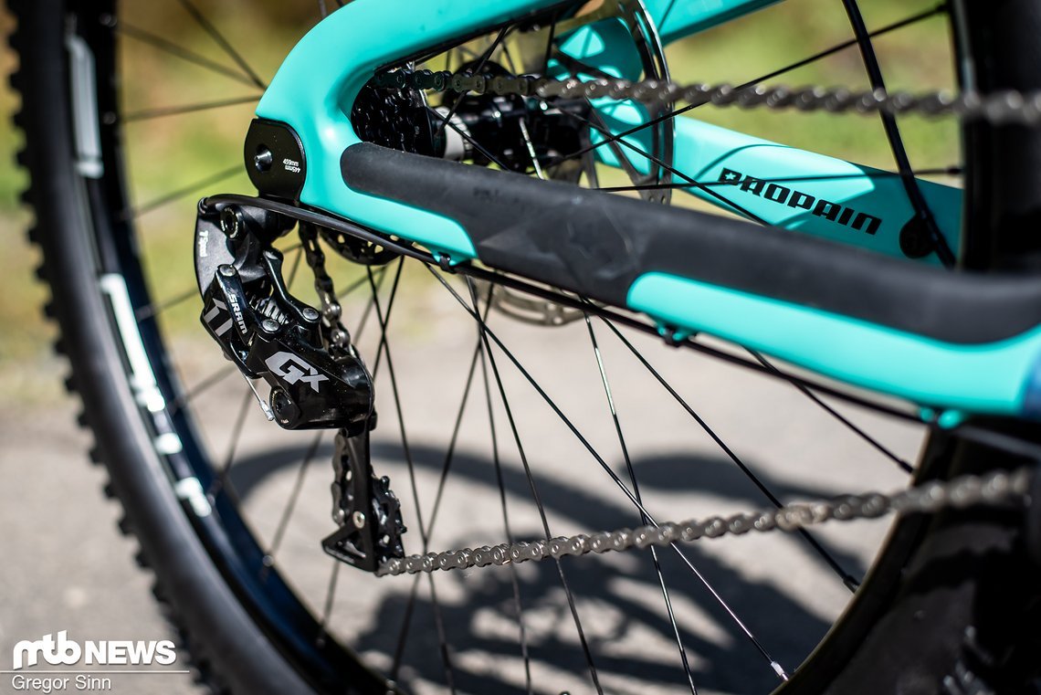

Unser Testbike verfügte über die etwas günstigere aber äußerst funktionale SRAM GX DH-Schaltung mit 7 Gängen.
# Unser Testbike verfügte über die etwas günstigere aber äußerst funktionale SRAM GX DH-Schaltung mit 7 Gängen.

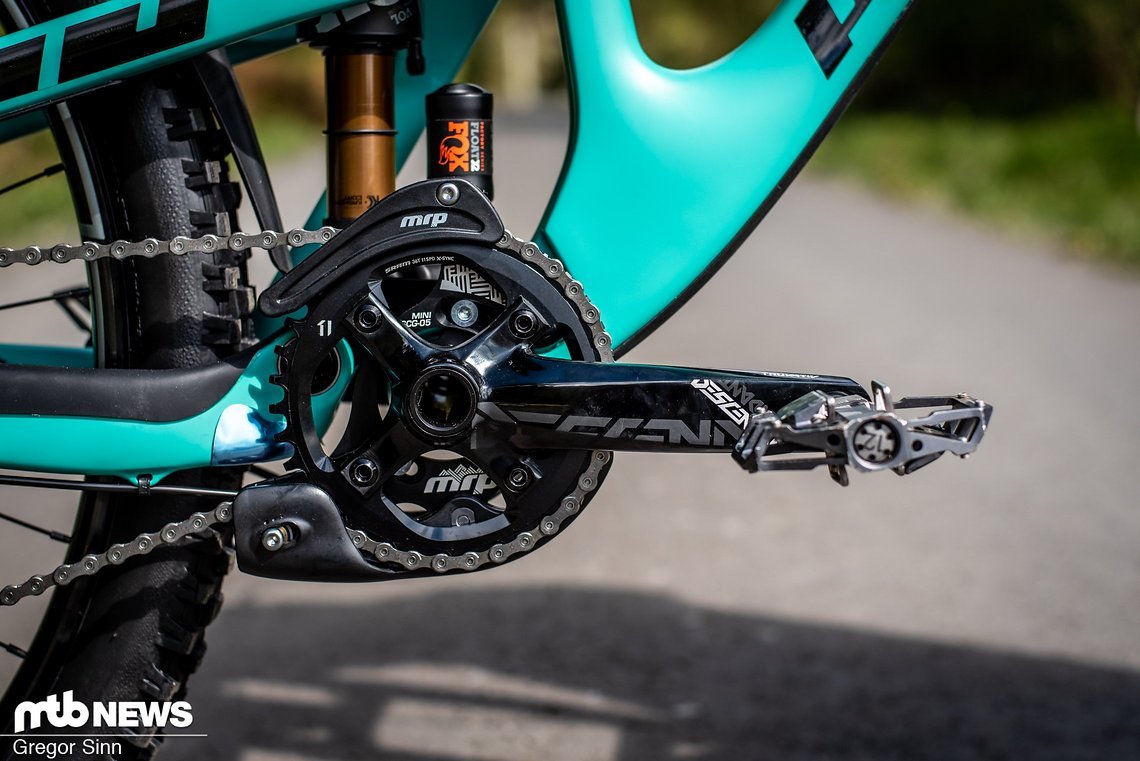

Die Truvativ Descendant-Kurbel ist zwar etwas schwerer als Carbon-Pendants, tut jedoch ihren Dienst.
# Die Truvativ Descendant-Kurbel ist zwar etwas schwerer als Carbon-Pendants, tut jedoch ihren Dienst. - Insgesamt ist das Propain trotzdem sehr leicht.

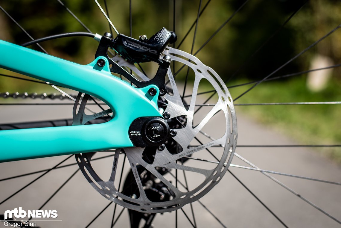

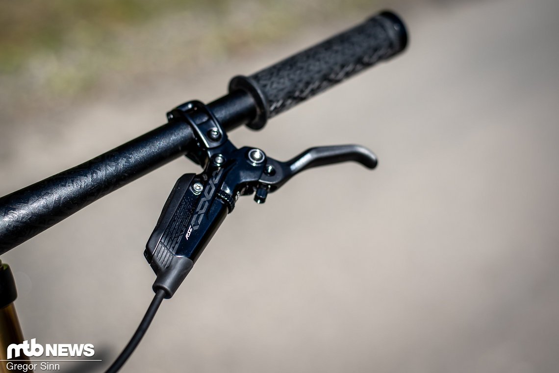

Eine hochwertige SRAM Code RSC-Bremsanlage mit 200 mm Scheiben sorgt für Bremspower satt.
# Eine hochwertige SRAM Code RSC-Bremsanlage mit 200 mm Scheiben sorgt für Bremspower satt.

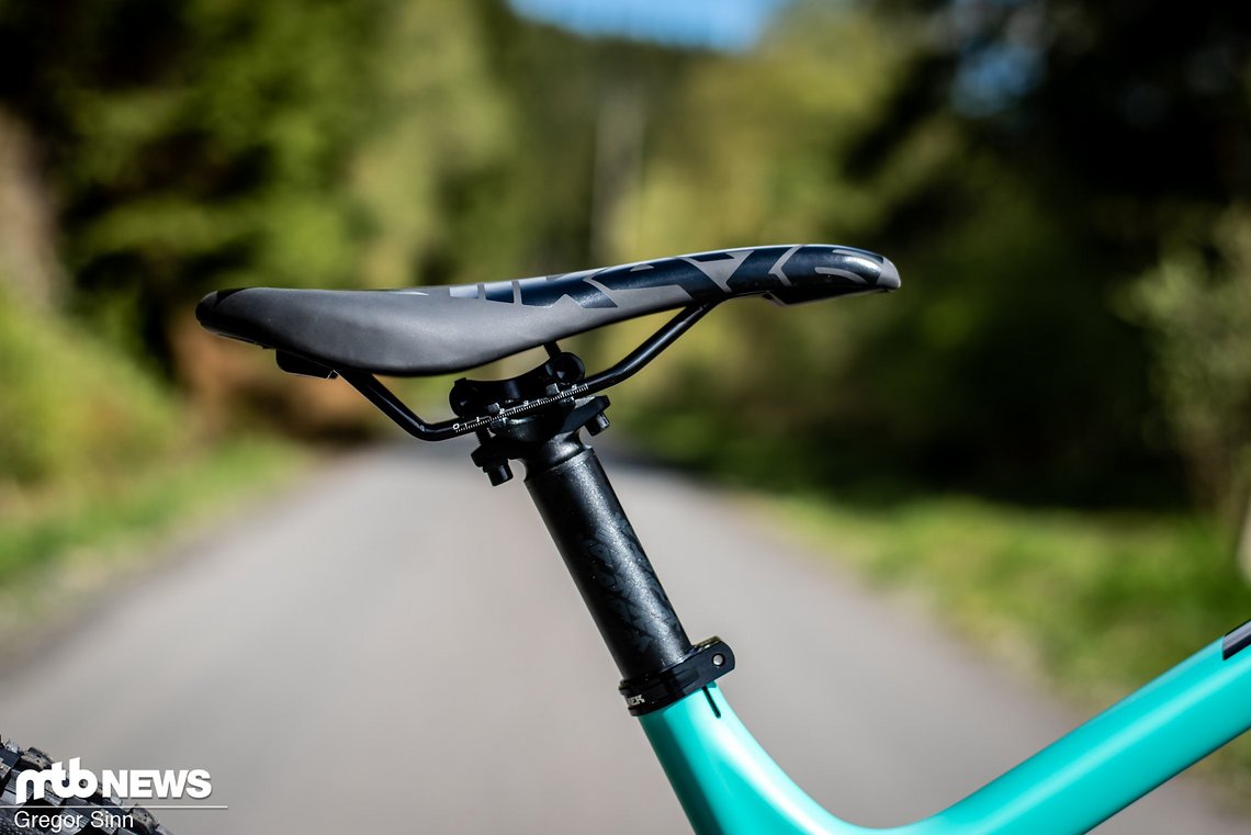

# Auch Sattel und Sattelstütze stammen aus dem Hause Sixpack.

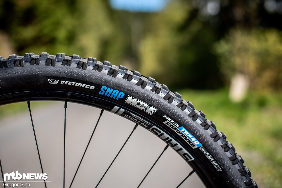

Unser Propain Rage CF 29 rollte auf klebrigen Veetires Flow Snap DH-Reifen
# Unser Propain Rage CF 29 rollte auf klebrigen Veetires Flow Snap DH-Reifen - diese verfügen über sehr weiche Stollen, verhielten sich über den Test jedoch unauffällig.

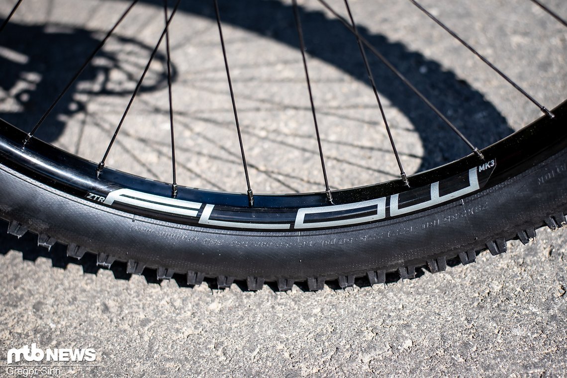

Der Laufradsatz bestand aus ZTR Flow MK3-Felgen …
# Der Laufradsatz bestand aus ZTR Flow MK3-Felgen …

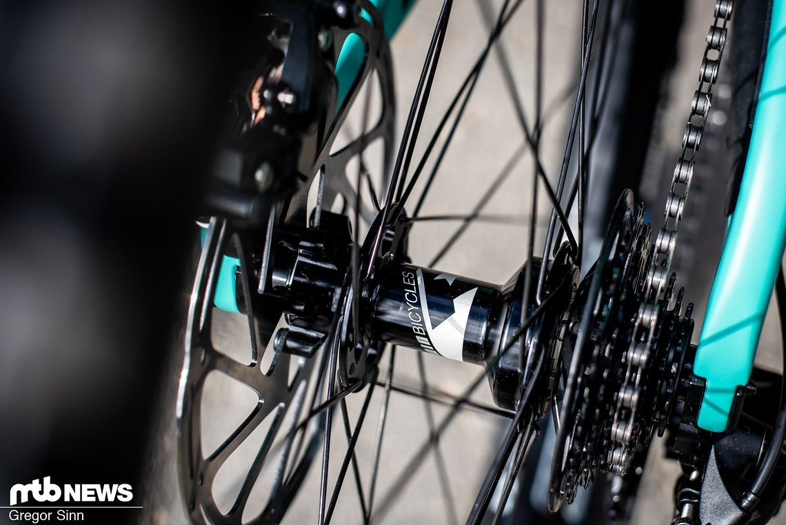

… mit Propain-Naben.
# … mit Propain-Naben.

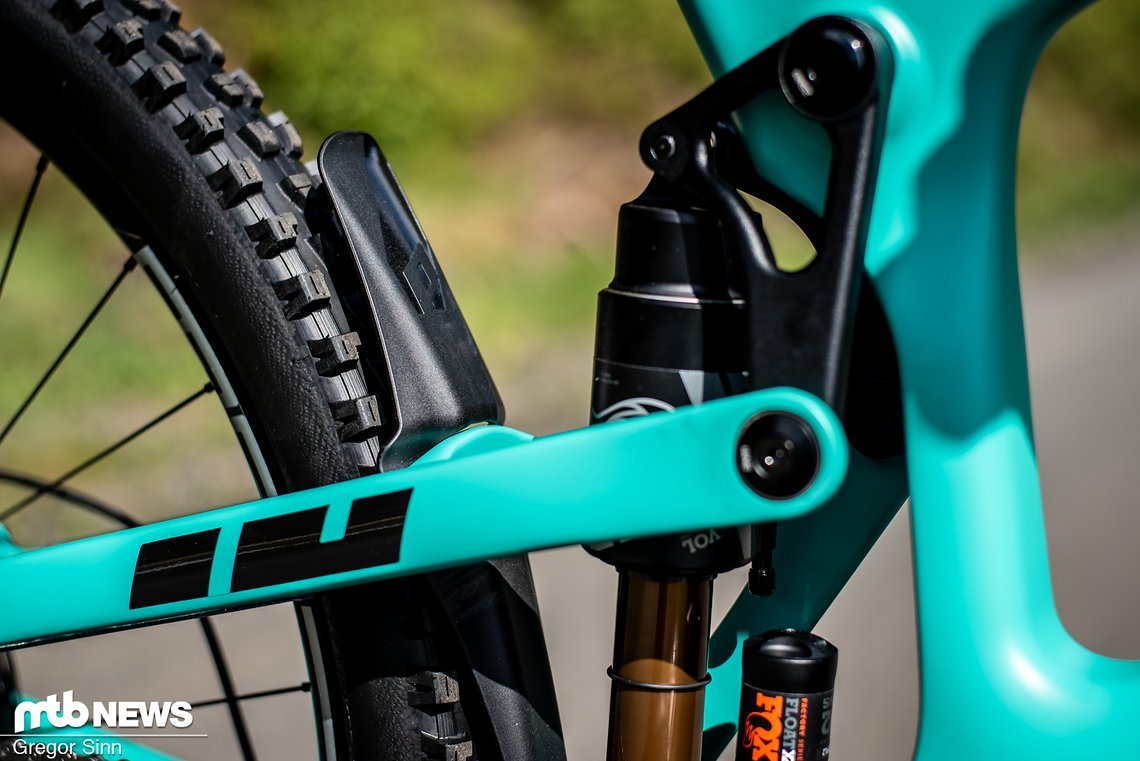

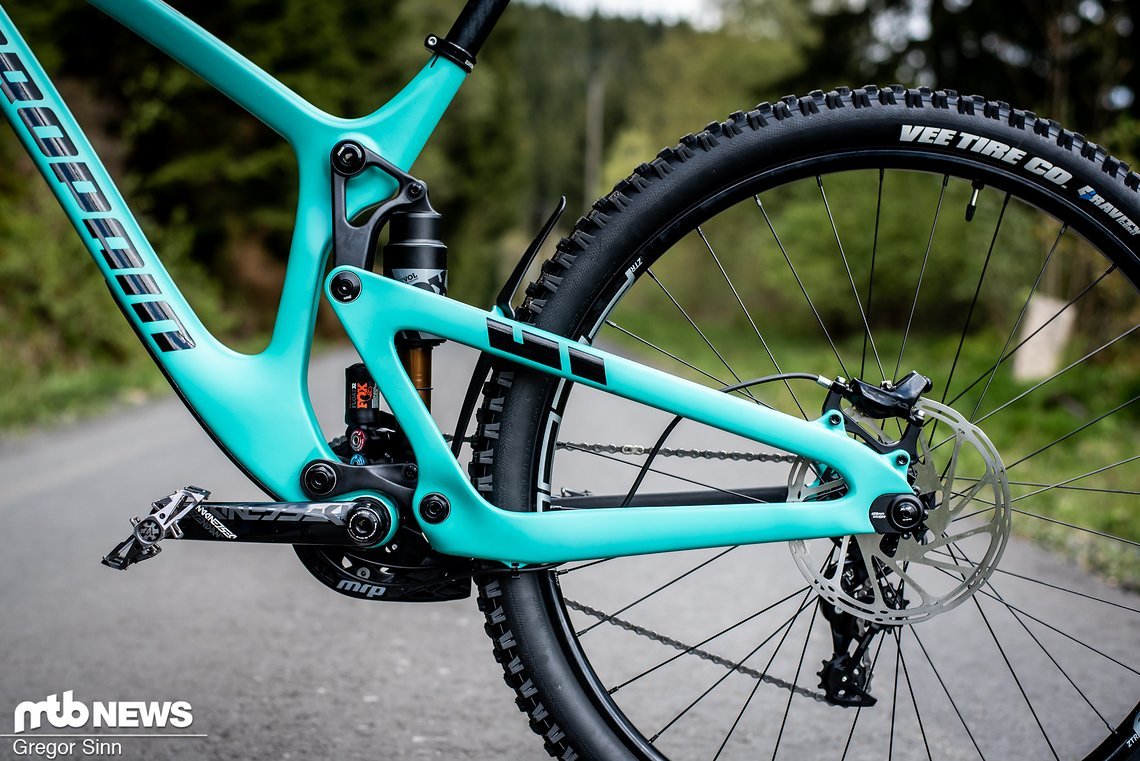

Beim Pro10-Hinterbau sitzt der Dämpfer hinter dem Sattelrohr und schwimmt zwischen den beiden Links
# Beim Pro10-Hinterbau sitzt der Dämpfer hinter dem Sattelrohr und schwimmt zwischen den beiden Links - im Prinzip handelt es sich um eine Anlenkung mit virtuellem Drehpunkt.
Ein Schutzblech soll den Dämpfer vor schädlichem Dreckbeschuss schützen.
# Ein Schutzblech soll den Dämpfer vor schädlichem Dreckbeschuss schützen.

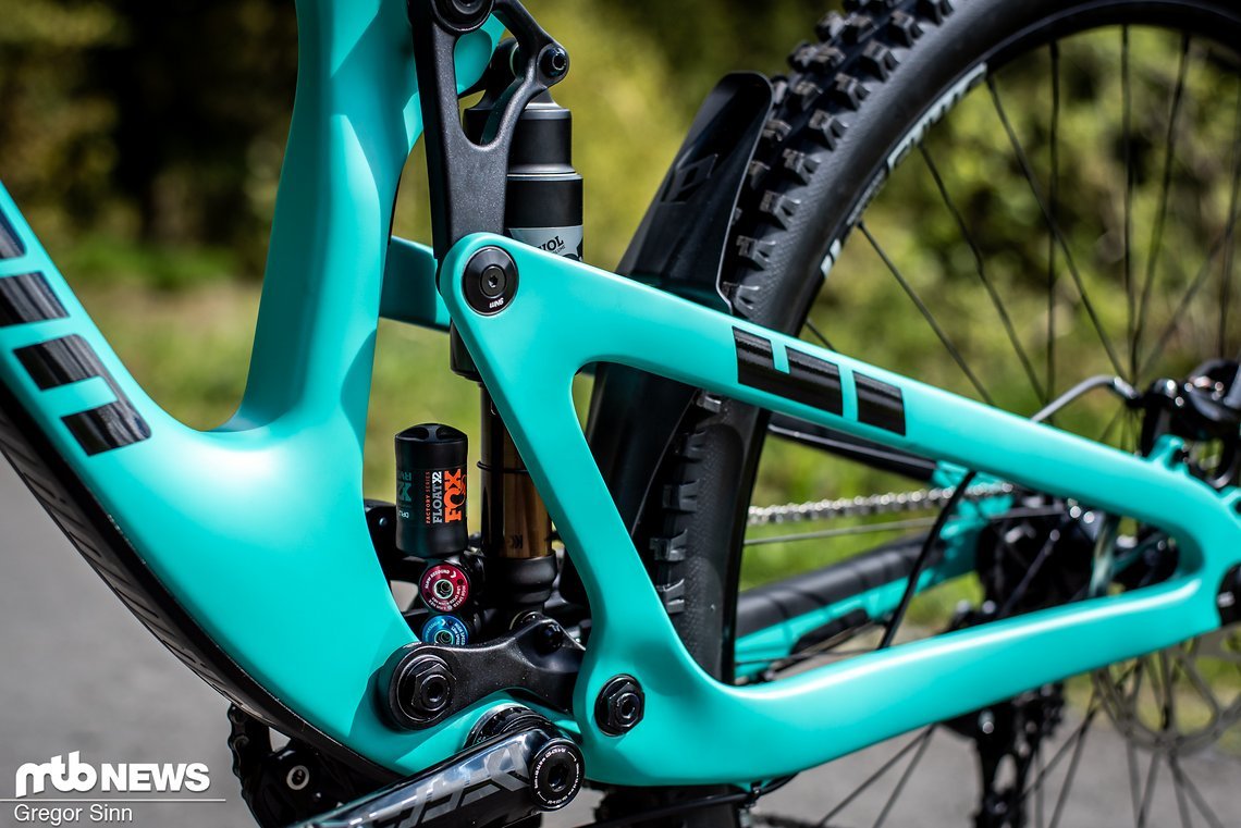

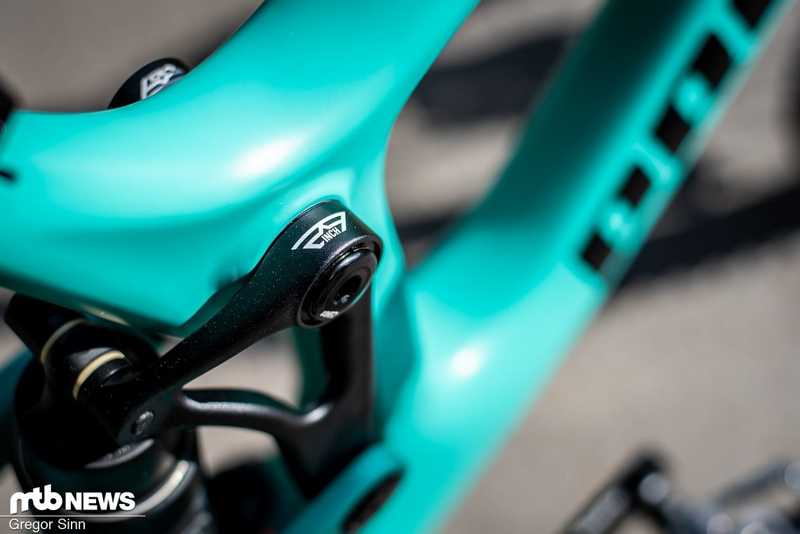

Der Rahmen ist der gleiche wie beim bereits seit längerem erhältlichen 27,5" Propain Rage …
# Der Rahmen ist der gleiche wie beim bereits seit längerem erhältlichen 27,5" Propain Rage …
… die Umlenkhebel wurden jedoch angepasst, um die Geometrie trotz 29" Laufrädern möglichst zu bewahren.
# … die Umlenkhebel wurden jedoch angepasst, um die Geometrie trotz 29" Laufrädern möglichst zu bewahren.

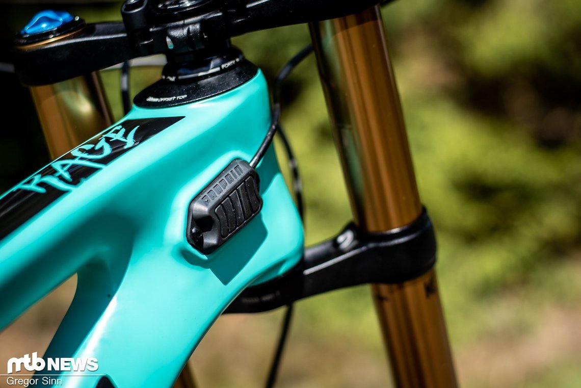

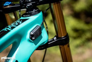

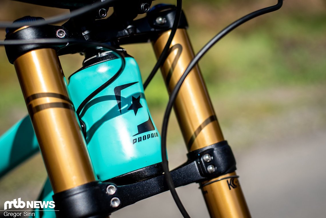

Integrierte Gabelanschläge schonen den Rahmen und vereinfachen den Service
# Integrierte Gabelanschläge schonen den Rahmen und vereinfachen den Service - außerdem wurden sie geschickt als Zugeingänge genutzt.

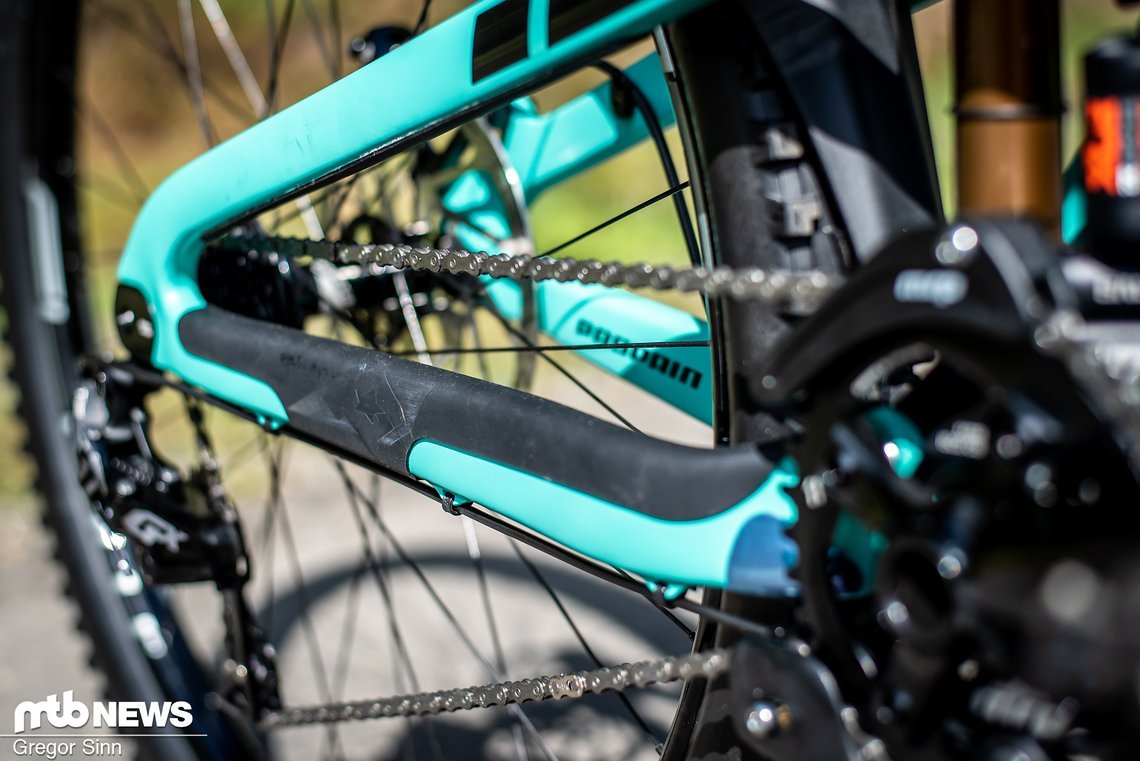

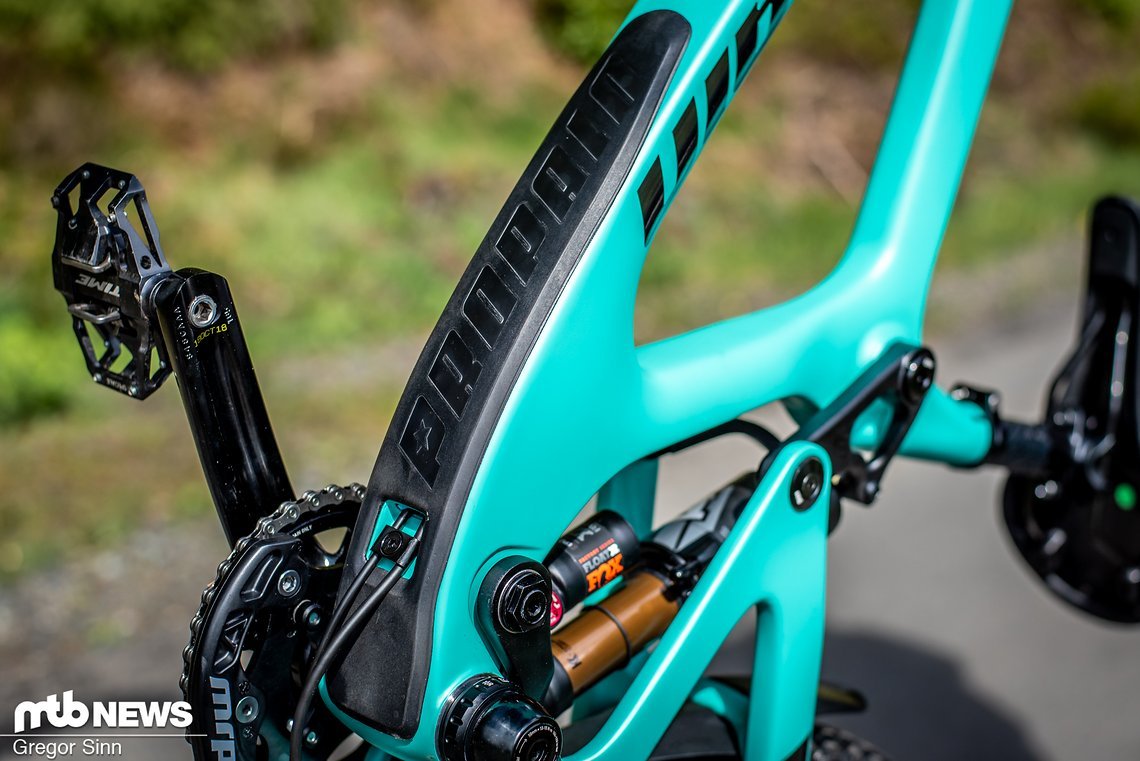

Während das Unterrohr von einem extrem großen und massiven Schoner bedeckt ist, könnte der Gummischutz der Kettenstrebe etwas dicker ausfallen. Hier empfehlen wir, mit etwas dämpfendem Tape großzügig nachzuhelfen. Während unseres Tests war das Rage CF 29 zwar nicht sehr laut, allerdings war es auch nigelnagelneu. Erfahrungsgemäß verlieren Kette und Schaltwerk mit der Zeit etwas an Spannung und klappern dann stärker am Rahmen. Während wir das geschraubte Tretlager wie immer äußerst erfreulich fanden, hat das Spaltmaß einiger Lagerdecke gegenüber dem Rahmen anfangs etwas für Verwunderung gesorgt. Obwohl alle Achsen ordentlich fest angezogen und spielfrei montiert waren, blieb eine größere Lücke übrig.
Das Unterrohr wird von einem großflächigen Plastik-Schützer bedeckt
# Das Unterrohr wird von einem großflächigen Plastik-Schützer bedeckt - hier verlaufen die Züge auch kurz unterhalb des Tretlagers.
Der Schoner der Kettenstrebe hingegen könnte ruhig etwas dicker ausfallen.
# Der Schoner der Kettenstrebe hingegen könnte ruhig etwas dicker ausfallen.

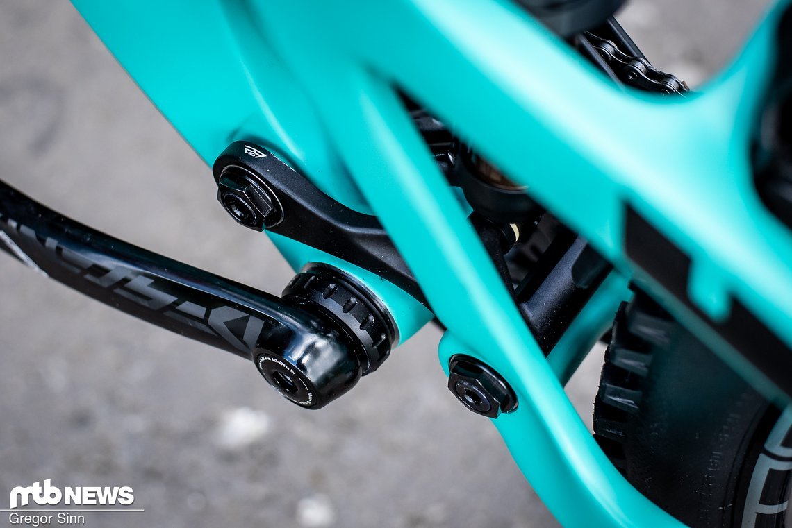

Wir begrüßen es, dass immer mehr Testbikes über geschraubte Tretlager verfügen.
# Wir begrüßen es, dass immer mehr Testbikes über geschraubte Tretlager verfügen.

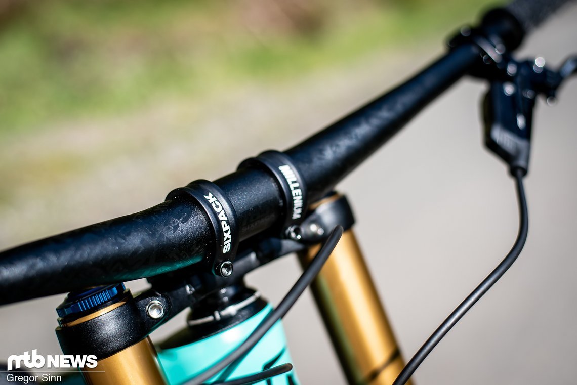

Nach einigen Eingewöhnungs-Fahrten mussten wir Vorbau und Lenker tauschen
# Nach einigen Eingewöhnungs-Fahrten mussten wir Vorbau und Lenker tauschen - durch das eher hohe Tretlager und flache Cockpit bekamen wir das Gefühl, etwas unsicher über dem Rad zu stehen.

  • Reach-Verstellung Die Reach-Verstellung des Propain Rage CF 29 ist ein ziemlich praktisches Feature. Die Anpassung geht sehr unkompliziert vonstatten und wir hatten während unseres – zugegebener Maßen nicht extrem langen – Testzeitraums keine Probleme mit Knacken oder Knarzen. Wer zwischen zwei Größen steht, muss bei Propain keine Kompromisse eingehen.

  • Tiefes Cockpit Wir mussten Lenker und Vorbau tauschen, um das Cockpit auf eine für uns angenehme Höhe zu bekommen. Dazu kam noch ein Spacer unter den Direct Mount-Vorbau. Bei der Bestellung kann man allerdings angeben, dass man gerne möglichst viele Spacer unter der oberen Gabelbrücke haben möchte.
