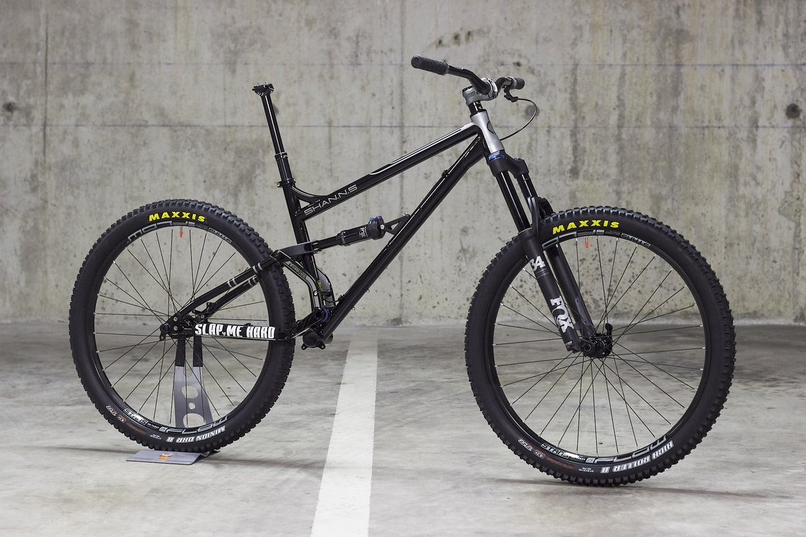

Das Production Privée Shan No. 5 hebt sich in einem bestimmten Punkt aus der breiten Endurobike-Masse ab – denn es besteht aus 4130 CrMo-Stahl. Geboten werden bei dem Bike mit 27.5" Laufrädern (27.5+ möglich) 140 mm am Heck und bis zu 160 mm an der Front, neben dem normalen Komplettbike und Rahmenkit bietet Production Privée auch das "Rolling Chassis" an. Und als Testfahrer konnte die Firma niemand Geringeren als "The Stig" verpflichten...
Titelbild
Der kleine Bikehersteller aus Andorra, der sich der Produktion von edlen Stahlrahmen verschrieben hat, hat sein erstes Fullsuspension-Bike vorgestellt. Das „Shan No. 5“ ist vom Trail-Einsatz bis zum Enduro-Rennen einsetzbar und wie jeder andere PP-Rahmen aus einer MCS-Rohrserie gefertigt, die aus 4130 CrMo-Stahlrohren besteht, doppelt oder dreifach konifiziert und wärmebehandelt. Die Geometrie soll für ein lebhaftes, aber sehr tolerantes und fehlerverzeihendes Fahrverhalten sorgen. Das Shan No. 5 hat 140 mm Federweg und ist für Gabeln von 140 bis 160 mm ausgelegt. Die Dämpfereinstellungen wurden in enger Zusammenarbeit mit Fox angepasst und sollen dem Fahrer das Gefühl geben, noch viel mehr Federwegsreserven zu haben. Das Shan No. 5 ist kompatibel mit 27,5 und 27,5+ Rädern.

Neben den Komplettbikes gibt es noch das „Rolling Chassis“ zu kaufen bestehend aus: Rahmen und Dämpfer, Gabel und Steuersatz, Cockpit, Laufrädern und Reifen, Sattelstütze. Nur noch Bremsen, Sattel und Antrieb kann man sich selbst aussuchen und so einen persönlichen Touch in sein Bike bringen ohne das ganze Bike selbst aufbauen zu müssen. Wer sich sein Bike doch lieber selbst aufbaut, kann den Rahmen entweder mit Fox Float DPS EVOL 2018 oder Fox DPX2 kaufen.
Kurz & Knapp
  • Einsatzbereich: Trail bis Enduro
  • 4130 CrMo-Stahlrohre
  • Federweg: 140 mm
  • Gabeln bis 160 mm montierbar
  • Laufradgröße: 27.5″ / 27,5+
  • 65,6° Lenkwinkel
  • 3 Komplettbikes, 2 Rahmenkits, 2 „Rolling Chassis“
  • Größen: S – XXL
  • Gewicht (Rahmen ohne Dämpfer ): 3890 g
  • Preis:
    • 3499 € – 4999 € (Komplettbike)
      2799 € – 3499 € (Rolling Chassis)

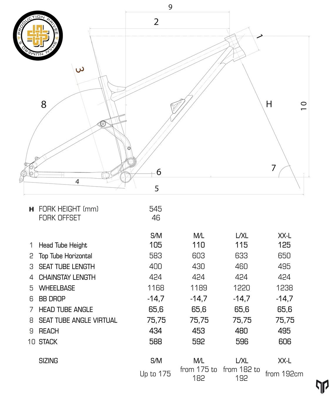

Geometrie
PP GEOMETRY SHAN N5
#2 PP GEOMETRY SHAN N5

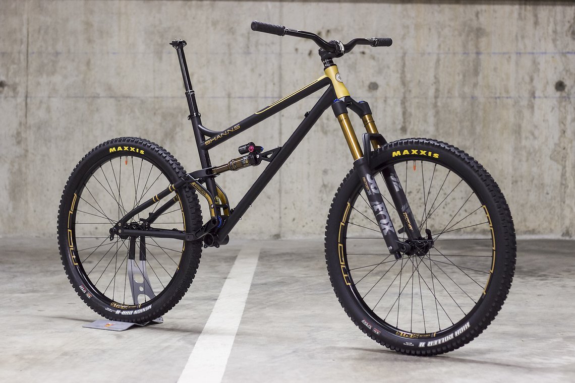

Das Topmodell
#3 Das Topmodell - Shan No. 5 Factory JPS

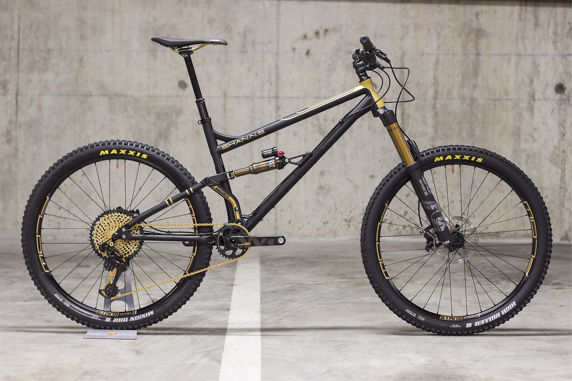

Shan No. 5 Factory GTR
#4 Shan No. 5 Factory GTR

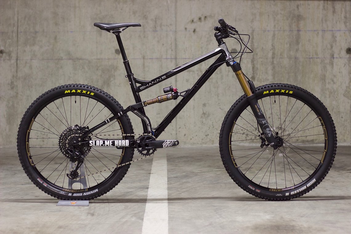

Shan No. 5 GTR
#5 Shan No. 5 GTR

  1. Naja, man bekommt das mit weniger Federweg vorne schon hin, dass es genauso hoch wird wie mit dem kleineren Vorderrad.
  2. Dann mal mein PP Shan N°5 Custom Bike Made by Velocita:
    Danke noch einmal an Andre und Stefan.
  3. Naja, man bekommt das mit weniger Federweg vorne schon hin, dass es genauso hoch wird wie mit dem kleineren Vorderrad.
    Ich korrigiere, es ist möglich, aber die Sinnhaftigkeit wenn dabei eine erhebliche Federwegsreduzierung stattfindet sollte bewusst sein.
    Durch den unterschiedlichen laufraddurchmesser ergibt sich ein Unterschied von radial 2 cm, das kann man beginnen an der Gabel auszugleichen, hat dann aber im Zweifelsfall ein rad mit vorne weniger Federweg als hinten, man kann dann auch am Dämpfer nachjustieren, auch darüber haben wir nachgedacht, ob das dann aber die Charasteristik des Bikes, bei dessen Gewicht unterstützt? Da würde ich mir mehr Gedanken über einen anderen Rahmen machen.
    Beste Grüße
    André
  4. Cotic Flare Max wäre genau so ein Rad 29er 120-130 mm Federweg
    Gewicht wäre ziemlich gleich
    Das Shan als mix 27,/29
    Mit angepassten Dämpferhub und kürzerer Gabel vorstellbar bestimmt auch Spass in zu fahren
    Aber sinnhaft nicht wirklich
  5. Da stimme ich zu. Mir sagt der Mix auch nicht so zu. Außer der Konstrukteur wollte es so.
Was meinst du?
