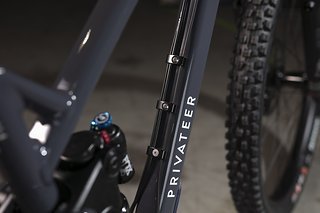

Dazu gibs noch deutlich mehr, was tatsächlich den Rahmen der Pressemitteilung sprengen würden – deswegen nur kurz erwähnt seien doppelt gedichtete Enduro Max-Rillenlager an allen Drehpunkten, ein extra großes 42 mm Hauptlager, geschmiedete einteilige Wippe, eine auswechselbare ICGS-Aufnahme, externe Kabelverlegung, umfangreicher Rahmenschutz und – last but not least – Platz für eine große Wasserflasche in allen Rahmengrößen, damit der Entdeckerdrang nicht am Durst scheitert. Puh!
Die Kabel verlaufen alle außerhalb des Rahmens ...
# Die Kabel verlaufen alle außerhalb des Rahmens ...
... und auch nicht durch den Steuersatz. Das dürfte besonders die Mechaniker freuen.
# ... und auch nicht durch den Steuersatz. Das dürfte besonders die Mechaniker freuen.
In allen Rahmengrößen soll zudem eine große Wasserflasche Platz finden.
# In allen Rahmengrößen soll zudem eine große Wasserflasche Platz finden.
