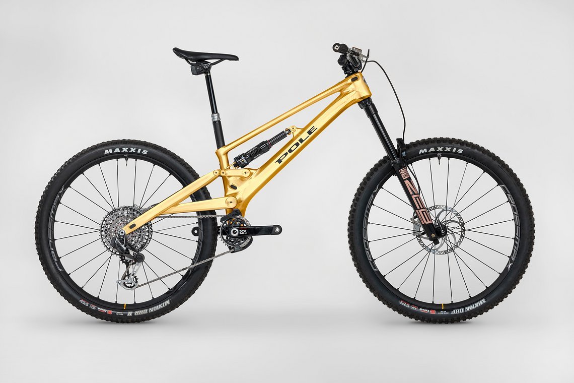

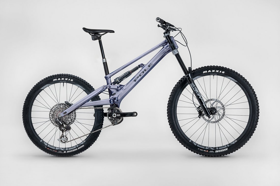

Das neuen Onni ist schon auf den ersten Blick unverkennbar ein Pole: Viel nacktes Aerospace-Grade-Aluminium mit markanten CNC-Frässpuren, wahlweise ganz unverhüllt, in dezentem Grau oder in überhaupt nicht dezentem Gold lackiert.

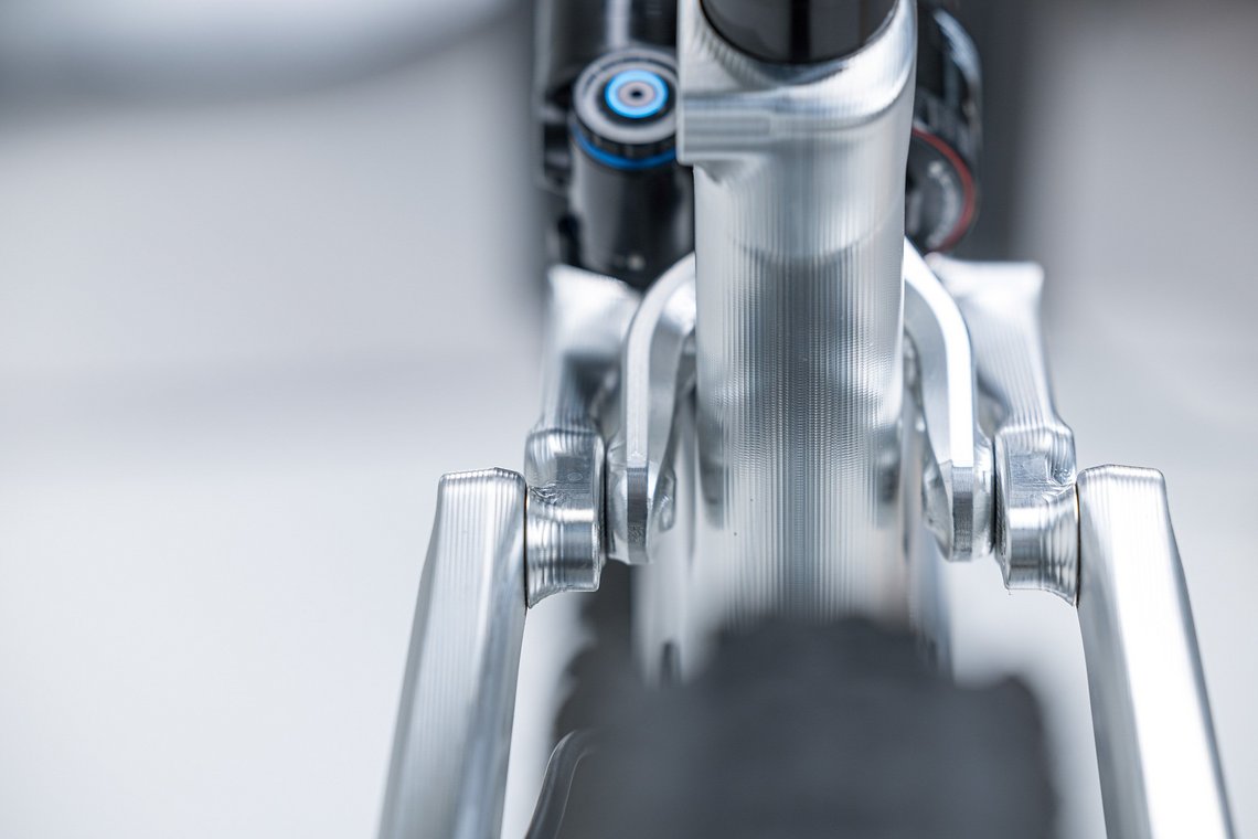

Da das Unterrohr des Onni direkt beim hohen Hauptdrehpunkt des Hinterbaus ansetzt, mussten Pole für das Tretlager einen optisch recht prominenten Ausleger konstruieren. Wem das bereits seltsam anmutet, dem sei ein Blick auf das in seiner Geometrie identische E-MTB Pole Sonni ans Herz gelegt.

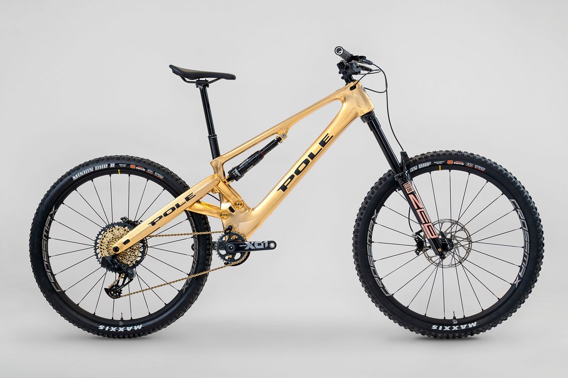

Der Hinterbau des Sonni scheint an das „Sensai“-Funktionsprinzip des Pole Vikkelä angelehnt, wirkt aber mit spitzeren Winkeln und schmaleren Streben insgesamt eleganter als beim Vikkelä.
![Markant: Ein sehr hoch liegendes Unterrohr und der nach unten ragende Ausleger für das Tretlager. Markant: Ein sehr hoch liegendes Unterrohr und der nach unten ragende Ausleger für das Tretlager.](https://foto-thumbnails.mtb-news.de/cache/2400_auto_1_1_0/7f/aHR0cHM6Ly9mc3RhdGljMS5tdGItbmV3cy5kZS92My8yNy8yNzQyLzI3NDI0NDItd3M1c2s0OXEwY2xqLW9ubmlfZG93bmR1cm9fY29tcGxldGVfc3Rvcm1fZ3JleS1vcmlnaW5hbC5qcGc.jpg 2400w, https://foto-thumbnails.mtb-news.de/cache/1200_auto_1_1_0/7f/aHR0cHM6Ly9mc3RhdGljMS5tdGItbmV3cy5kZS92My8yNy8yNzQyLzI3NDI0NDItd3M1c2s0OXEwY2xqLW9ubmlfZG93bmR1cm9fY29tcGxldGVfc3Rvcm1fZ3JleS1vcmlnaW5hbC5qcGc.jpg 1200w, https://foto-thumbnails.mtb-news.de/cache/2000_auto_1_1_0/7f/aHR0cHM6Ly9mc3RhdGljMS5tdGItbmV3cy5kZS92My8yNy8yNzQyLzI3NDI0NDItd3M1c2s0OXEwY2xqLW9ubmlfZG93bmR1cm9fY29tcGxldGVfc3Rvcm1fZ3JleS1vcmlnaW5hbC5qcGc.jpg 2000w, https://foto-thumbnails.mtb-news.de/cache/1000_auto_1_1_0/7f/aHR0cHM6Ly9mc3RhdGljMS5tdGItbmV3cy5kZS92My8yNy8yNzQyLzI3NDI0NDItd3M1c2s0OXEwY2xqLW9ubmlfZG93bmR1cm9fY29tcGxldGVfc3Rvcm1fZ3JleS1vcmlnaW5hbC5qcGc.jpg 1000w, https://foto-thumbnails.mtb-news.de/cache/1500_auto_1_1_0/7f/aHR0cHM6Ly9mc3RhdGljMS5tdGItbmV3cy5kZS92My8yNy8yNzQyLzI3NDI0NDItd3M1c2s0OXEwY2xqLW9ubmlfZG93bmR1cm9fY29tcGxldGVfc3Rvcm1fZ3JleS1vcmlnaW5hbC5qcGc.jpg 1500w, https://foto-thumbnails.mtb-news.de/cache/750_auto_1_1_0/7f/aHR0cHM6Ly9mc3RhdGljMS5tdGItbmV3cy5kZS92My8yNy8yNzQyLzI3NDI0NDItd3M1c2s0OXEwY2xqLW9ubmlfZG93bmR1cm9fY29tcGxldGVfc3Rvcm1fZ3JleS1vcmlnaW5hbC5qcGc.jpg 750w, https://foto-thumbnails.mtb-news.de/cache/480_auto_1_1_0/7f/aHR0cHM6Ly9mc3RhdGljMS5tdGItbmV3cy5kZS92My8yNy8yNzQyLzI3NDI0NDItd3M1c2s0OXEwY2xqLW9ubmlfZG93bmR1cm9fY29tcGxldGVfc3Rvcm1fZ3JleS1vcmlnaW5hbC5qcGc.jpg 480w, https://foto-thumbnails.mtb-news.de/cache/320_auto_1_1_0/7f/aHR0cHM6Ly9mc3RhdGljMS5tdGItbmV3cy5kZS92My8yNy8yNzQyLzI3NDI0NDItd3M1c2s0OXEwY2xqLW9ubmlfZG93bmR1cm9fY29tcGxldGVfc3Rvcm1fZ3JleS1vcmlnaW5hbC5qcGc.jpg 320w)
![Die Hinterbaustreben des neuen Pole Onni erinnern an die des Vikkelä, sind aber schmal … Die Hinterbaustreben des neuen Pole Onni erinnern an die des Vikkelä, sind aber schmal …](https://foto-thumbnails.mtb-news.de/cache/1180_auto_1_1_0/fc/aHR0cHM6Ly9mc3RhdGljMS5tdGItbmV3cy5kZS92My8yNy8yNzQyLzI3NDI0NDMtYWFrNWpwajQyanA2LW9ubmlfZW5kdXJvX2NvbXBsZXRlX3RydWVfZ29sZC1vcmlnaW5hbC5qcGc.jpg 1180w, https://foto-thumbnails.mtb-news.de/cache/590_auto_1_1_0/fc/aHR0cHM6Ly9mc3RhdGljMS5tdGItbmV3cy5kZS92My8yNy8yNzQyLzI3NDI0NDMtYWFrNWpwajQyanA2LW9ubmlfZW5kdXJvX2NvbXBsZXRlX3RydWVfZ29sZC1vcmlnaW5hbC5qcGc.jpg 590w, https://foto-thumbnails.mtb-news.de/cache/980_auto_1_1_0/fc/aHR0cHM6Ly9mc3RhdGljMS5tdGItbmV3cy5kZS92My8yNy8yNzQyLzI3NDI0NDMtYWFrNWpwajQyanA2LW9ubmlfZW5kdXJvX2NvbXBsZXRlX3RydWVfZ29sZC1vcmlnaW5hbC5qcGc.jpg 980w, https://foto-thumbnails.mtb-news.de/cache/490_auto_1_1_0/fc/aHR0cHM6Ly9mc3RhdGljMS5tdGItbmV3cy5kZS92My8yNy8yNzQyLzI3NDI0NDMtYWFrNWpwajQyanA2LW9ubmlfZW5kdXJvX2NvbXBsZXRlX3RydWVfZ29sZC1vcmlnaW5hbC5qcGc.jpg 490w, https://foto-thumbnails.mtb-news.de/cache/740_auto_1_1_0/fc/aHR0cHM6Ly9mc3RhdGljMS5tdGItbmV3cy5kZS92My8yNy8yNzQyLzI3NDI0NDMtYWFrNWpwajQyanA2LW9ubmlfZW5kdXJvX2NvbXBsZXRlX3RydWVfZ29sZC1vcmlnaW5hbC5qcGc.jpg 740w, https://foto-thumbnails.mtb-news.de/cache/370_auto_1_1_0/fc/aHR0cHM6Ly9mc3RhdGljMS5tdGItbmV3cy5kZS92My8yNy8yNzQyLzI3NDI0NDMtYWFrNWpwajQyanA2LW9ubmlfZW5kdXJvX2NvbXBsZXRlX3RydWVfZ29sZC1vcmlnaW5hbC5qcGc.jpg 370w, https://foto-thumbnails.mtb-news.de/cache/480_auto_1_1_0/fc/aHR0cHM6Ly9mc3RhdGljMS5tdGItbmV3cy5kZS92My8yNy8yNzQyLzI3NDI0NDMtYWFrNWpwajQyanA2LW9ubmlfZW5kdXJvX2NvbXBsZXRlX3RydWVfZ29sZC1vcmlnaW5hbC5qcGc.jpg 480w, https://foto-thumbnails.mtb-news.de/cache/160_auto_1_1_0/fc/aHR0cHM6Ly9mc3RhdGljMS5tdGItbmV3cy5kZS92My8yNy8yNzQyLzI3NDI0NDMtYWFrNWpwajQyanA2LW9ubmlfZW5kdXJvX2NvbXBsZXRlX3RydWVfZ29sZC1vcmlnaW5hbC5qcGc.jpg 160w)
![… so schmal, dass nicht einmal Platz blieb für ein riesiges Pole-Decal. … so schmal, dass nicht einmal Platz blieb für ein riesiges Pole-Decal.](https://foto-thumbnails.mtb-news.de/cache/1180_auto_1_1_0/91/aHR0cHM6Ly9mc3RhdGljMS5tdGItbmV3cy5kZS92My8yNy8yNzQyLzI3NDI0NTEtdnl0ZWViMmNkMHFuLXZpa2tlbGFfZW5kdXJvX2NvbXBsZXRlX2dvbGQtb3JpZ2luYWwuanBn.jpg 1180w, https://foto-thumbnails.mtb-news.de/cache/590_auto_1_1_0/91/aHR0cHM6Ly9mc3RhdGljMS5tdGItbmV3cy5kZS92My8yNy8yNzQyLzI3NDI0NTEtdnl0ZWViMmNkMHFuLXZpa2tlbGFfZW5kdXJvX2NvbXBsZXRlX2dvbGQtb3JpZ2luYWwuanBn.jpg 590w, https://foto-thumbnails.mtb-news.de/cache/980_auto_1_1_0/91/aHR0cHM6Ly9mc3RhdGljMS5tdGItbmV3cy5kZS92My8yNy8yNzQyLzI3NDI0NTEtdnl0ZWViMmNkMHFuLXZpa2tlbGFfZW5kdXJvX2NvbXBsZXRlX2dvbGQtb3JpZ2luYWwuanBn.jpg 980w, https://foto-thumbnails.mtb-news.de/cache/490_auto_1_1_0/91/aHR0cHM6Ly9mc3RhdGljMS5tdGItbmV3cy5kZS92My8yNy8yNzQyLzI3NDI0NTEtdnl0ZWViMmNkMHFuLXZpa2tlbGFfZW5kdXJvX2NvbXBsZXRlX2dvbGQtb3JpZ2luYWwuanBn.jpg 490w, https://foto-thumbnails.mtb-news.de/cache/740_auto_1_1_0/91/aHR0cHM6Ly9mc3RhdGljMS5tdGItbmV3cy5kZS92My8yNy8yNzQyLzI3NDI0NTEtdnl0ZWViMmNkMHFuLXZpa2tlbGFfZW5kdXJvX2NvbXBsZXRlX2dvbGQtb3JpZ2luYWwuanBn.jpg 740w, https://foto-thumbnails.mtb-news.de/cache/370_auto_1_1_0/91/aHR0cHM6Ly9mc3RhdGljMS5tdGItbmV3cy5kZS92My8yNy8yNzQyLzI3NDI0NTEtdnl0ZWViMmNkMHFuLXZpa2tlbGFfZW5kdXJvX2NvbXBsZXRlX2dvbGQtb3JpZ2luYWwuanBn.jpg 370w, https://foto-thumbnails.mtb-news.de/cache/480_auto_1_1_0/91/aHR0cHM6Ly9mc3RhdGljMS5tdGItbmV3cy5kZS92My8yNy8yNzQyLzI3NDI0NTEtdnl0ZWViMmNkMHFuLXZpa2tlbGFfZW5kdXJvX2NvbXBsZXRlX2dvbGQtb3JpZ2luYWwuanBn.jpg 480w, https://foto-thumbnails.mtb-news.de/cache/160_auto_1_1_0/91/aHR0cHM6Ly9mc3RhdGljMS5tdGItbmV3cy5kZS92My8yNy8yNzQyLzI3NDI0NTEtdnl0ZWViMmNkMHFuLXZpa2tlbGFfZW5kdXJvX2NvbXBsZXRlX2dvbGQtb3JpZ2luYWwuanBn.jpg 160w)

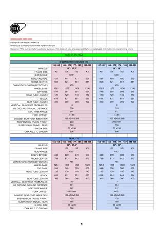

Geometrie Pole Onni
Um einen Meltdown unserer Geometrics-Datenbank zu vermeiden, haben wir die hochkomplexe Geometrietabellen der Finnen hier im Original für euch eingebaut. Viel Glück da draußen!

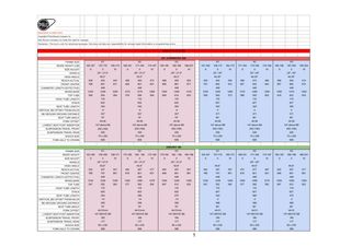

Auch hier wird es durch die beiden möglichen Laufradgrößen und drei Federwegsoptionen zu komplex für unsere Datenbank. Die Original-Geometrietabelle des Vikkelä wollen wir euch dennoch nicht vorenthalten:
Pole-Vikkelä-Trail-GeoÜber Pole Bicycles

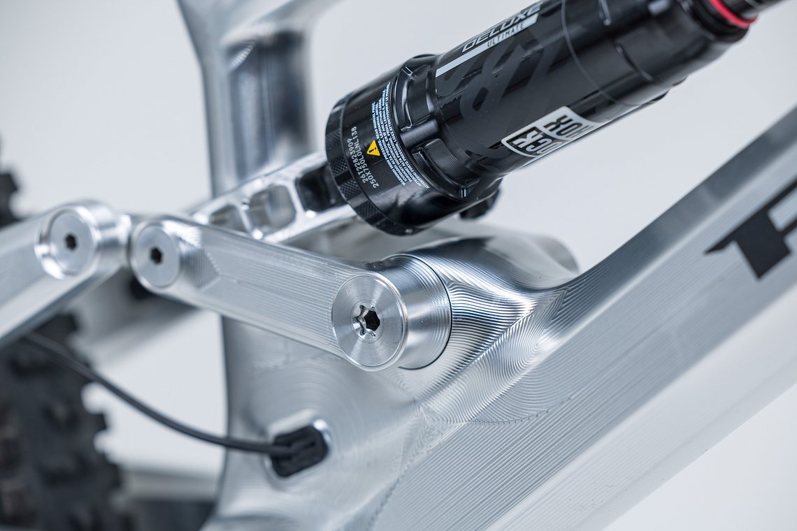

Was sieht wild aus, wird mit einer Fertigungstoleranz von 0,01 mm hergestellt, ist leicht, haltbar und zu 100 % wiederverwendbar? Die Rahmen von Pole aus der finnischen Provinz werden seit jeher vollständig aus Aerospace-Grade Aluminium CNC-gefräst, dann aus zwei Hälften entlang der Mittellinie zusammengeklebt und sollen laut Pole nicht nur geschweißte Alurahmen, sondern auch solche aus Carbon locker in den Schatten stellen. Ganz nebenbei verfolgen Pole eine Zero-Waste-Politik, bei der sämtliche in der Fertigung anfallenden Späne und Reste recycelt werden und nutzen statt nasser Lacke oder Chemie-intensiver Anodisierung Coatings aus elektrophoretischem Klarlack – ein Verfahren, welches den Material- und Energiebedarf massiv senkt. Auch in der Art und Weise, wie die Finnen ihre MTB und E-MTB denken und designen, gibt es einige wesentliche Unterschiede zum Rest der Welt.
