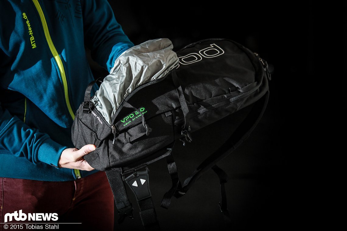

#1 Der POC VPD 2.0 Spine Pack Rucksack ist schlicht und schwarz - wir haben uns angeschaut, was im Inneren zu finden ist.

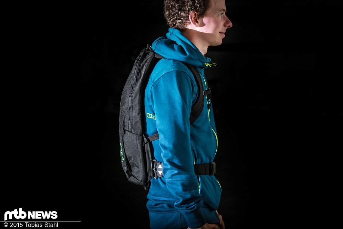

POC bietet für den VPD 2.0 Spine Pack nur eine Größe an und die ist mit 54 cm relativ lang
#3 POC bietet für den VPD 2.0 Spine Pack nur eine Größe an und die ist mit 54 cm relativ lang - Redakteur Tobias (auf dem Bild) ist 177 cm groß.

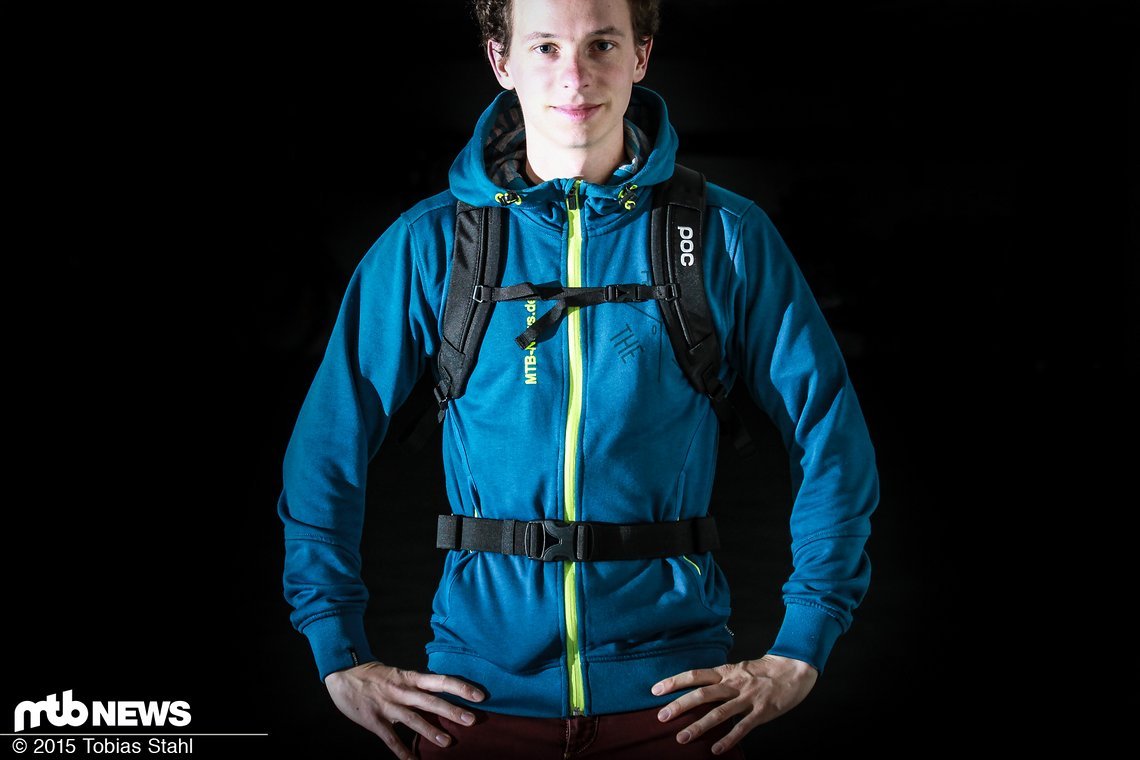

Breite Schultergurte, relativ schmaler Hüftgurt
#4 Breite Schultergurte, relativ schmaler Hüftgurt - wie gut funktioniert das Tragesystem des POC Rucksacks?

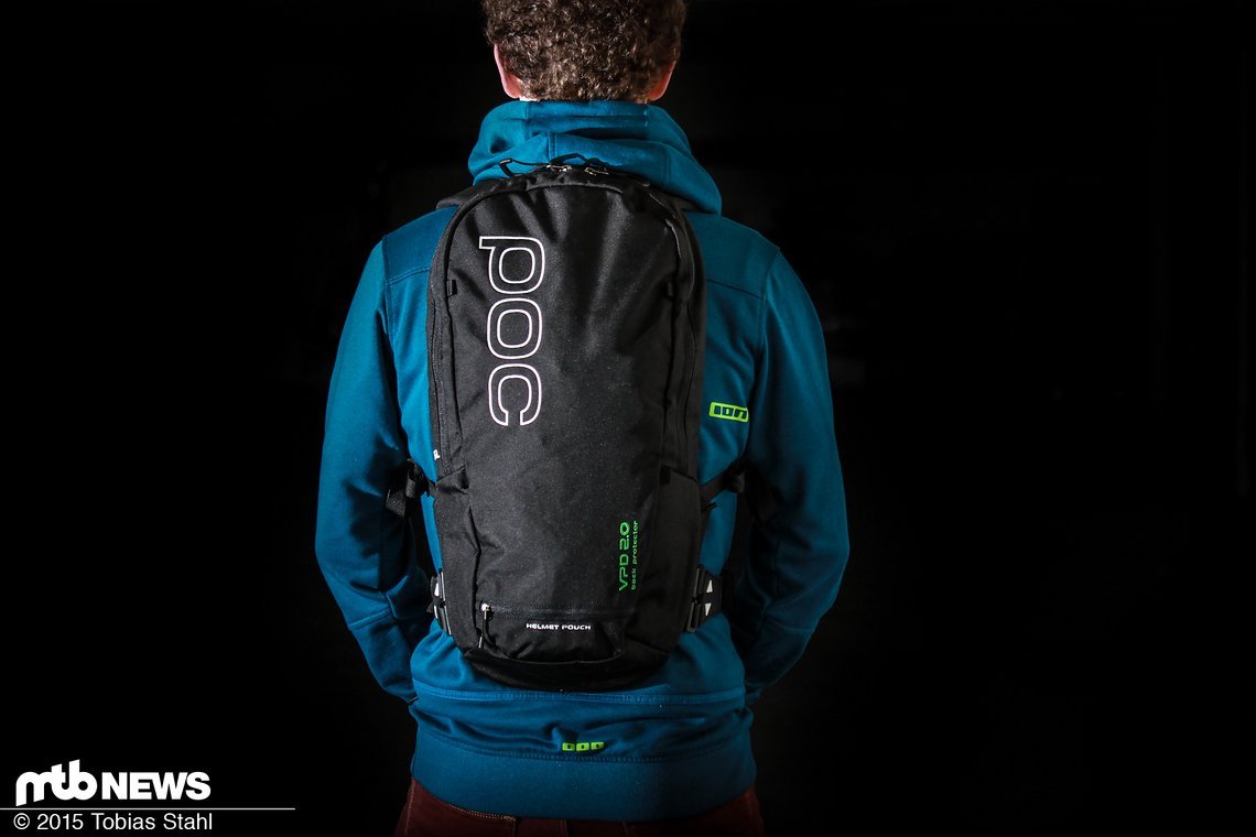

Gut beladen und dennoch schlank
#5 Gut beladen und dennoch schlank - die 16l verteilt POC ausgestreckt entlang des Rückens und schafft so die niedrige Bauhöhe

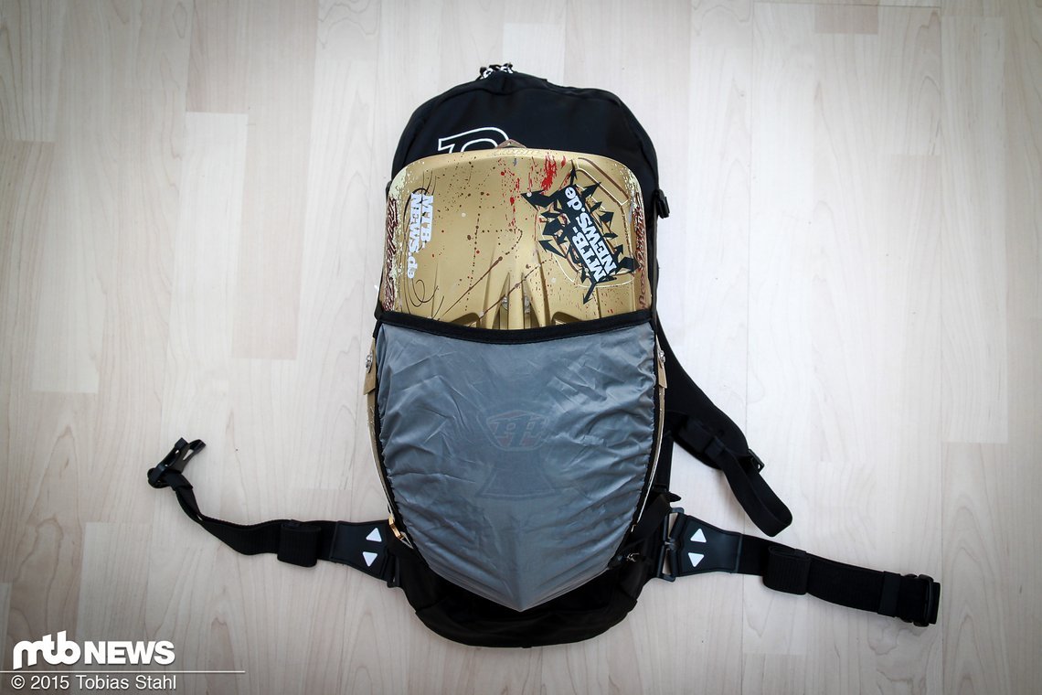

Das Hauptfach ist so konzipiert, dass es halb aufgeklappt werden kann und verfügt über einen seitlichen Schutz gegen ungewolltes Herausfallen des Inhalts. Der Rückenprotektor und das Trinksystem finden hinter einer abgetrennten Tasche ihren Platz, die ebenfalls für das Hauptfach zugänglich ist.
Das Hauptfach kann nur bis zu hälfte aufgeklappt werden und sichert so den Inhalt vor ungewolltem Herausfallen
#6 Das Hauptfach kann nur bis zu hälfte aufgeklappt werden und sichert so den Inhalt vor ungewolltem Herausfallen - die Taschen auf der Vorderseite sind für diesen Fall auf Kopf eingenäht, die Bedienung funktioniert also ideal so wie hier gezeigt. Seitlich über dem Hüftgurt befindet sich noch eine weitere, flache Tasche.

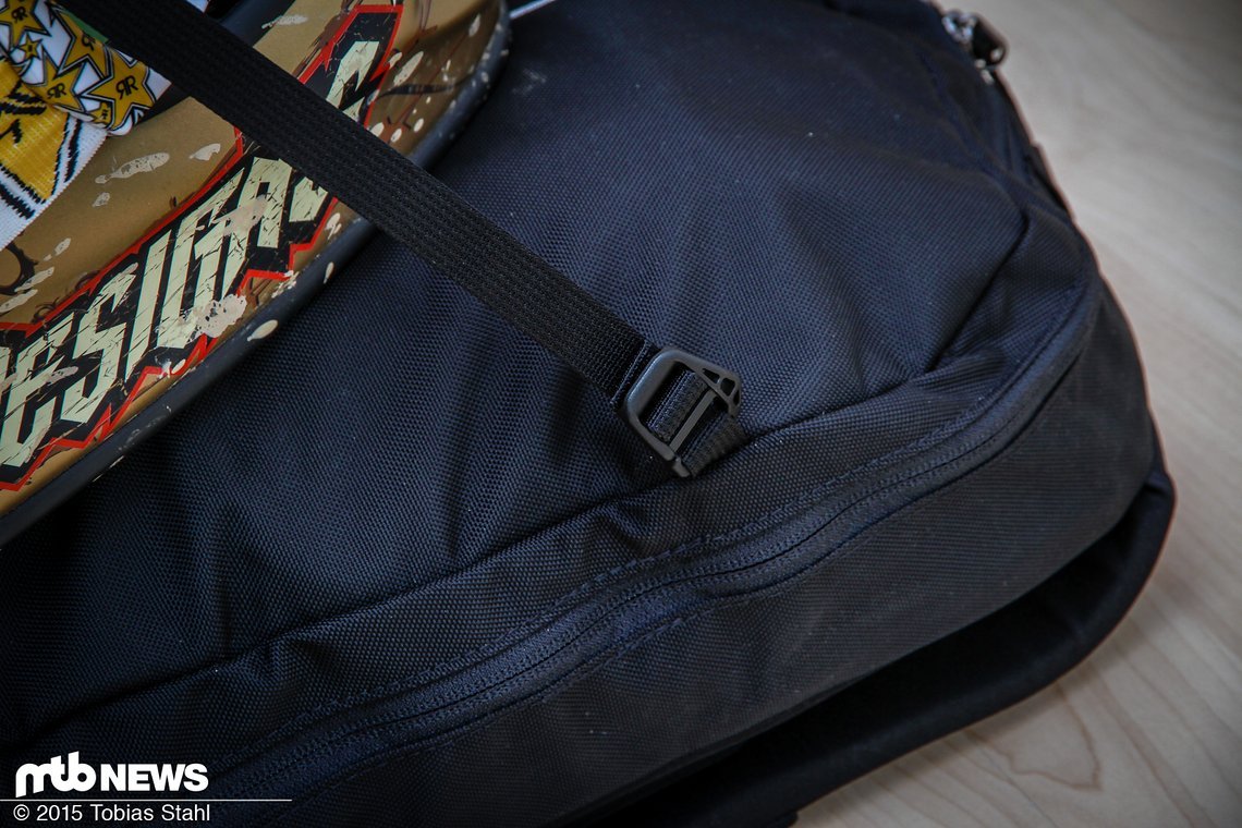

Die Ösen für die Haken der Helmhalterung sind für ein unauffälliges Design sehr klein ausgeführt
#8 Die Ösen für die Haken der Helmhalterung sind für ein unauffälliges Design sehr klein ausgeführt - für eine schnelle und einfache Bedienung leider zu klein. Etwas größer würden sie uns besser gefallen.

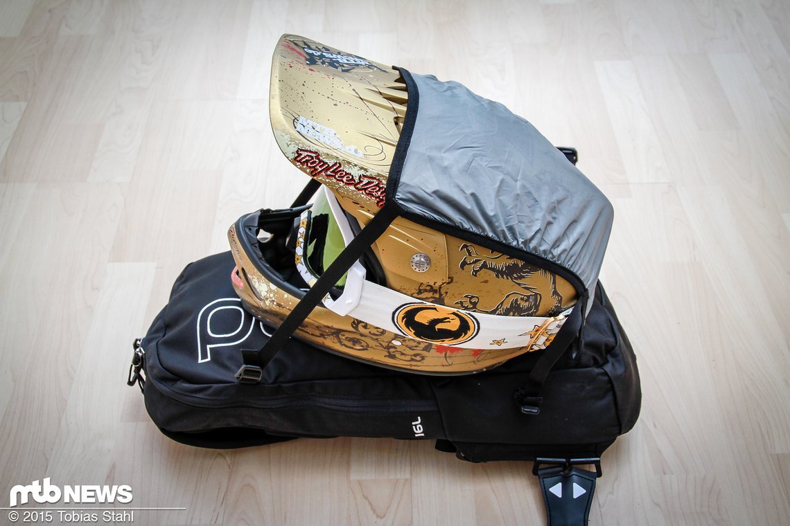

Packt den Fullface: Die Helmhalterung ist elastisch ausgeführt und somit für verschiedenste Helme geeignet
#10 Packt den Fullface: Die Helmhalterung ist elastisch ausgeführt und somit für verschiedenste Helme geeignet

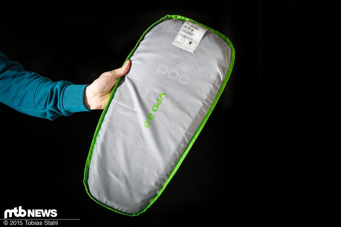

Der Rückenprotektor im POC passt sich durch die Körperwärme an und ist aus mehreren Schaumstofflagen aufgebaut
#14 Der Rückenprotektor im POC passt sich durch die Körperwärme an und ist aus mehreren Schaumstofflagen aufgebaut
Wie die Protektoren von z.B. Camelbak und Deuter ist auch der POC Rückenprotektor aus mehreren Lagen eines schaumstoffartigen, zähen Materials gefertigt. Der Vorteil dieser Protektoren ist, dass sie nach einem Sturz wieder die volle Leistungsfähigkeit erhalten. So müssen sie in der Regel (nach einer Überprüfung) nicht ausgetauscht werden und erhalten so längerfristig ihre Wirkung. Protektoren in Box-Bauweise wie beispielsweise von Evoc oder Ergon verwendet werden bei Stürzen dauerhaft beschädigt und müssen dann gegebenenfalls ausgetauscht werden.

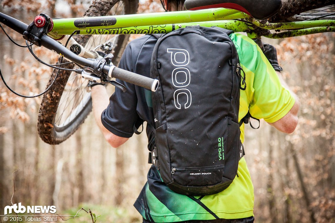

Fahrrad tragen? Mit dem POC VPD 2.0 Spine Pack 16 kein Problem
#15 Fahrrad tragen? Mit dem POC VPD 2.0 Spine Pack 16 kein Problem
