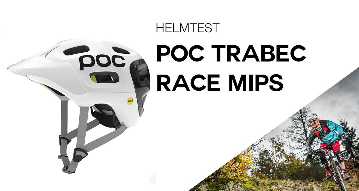

# Helm gut drauf, Fahrer gut drauf: Der POC Trabec Race MIPS
Technische Daten
Hersteller: POC
Modell: Trabec Race MIPS
Modelljahr: 2013
Kategorie: Fahrradhelm – Halbschale
Einsatzbereich: XC, Trail, All-Mountain, Enduro
Aufbau / Struktur: EPS-Schaum, InMold-Schalen, Aramidfaser-Gewebe für Schutz und Haltbarkeit
Belüftungsöffnungen: 16
Verschluss: Schnappverschluss
Technologien: MIPS, Ventilation Channel System, zertifiziert nach EN 1078, CPSC12.03
Helmschild: ja, abnehmbar
Farben: weiß/schwarz, Radon Blau, schwarz/weiß
Größen: XS/S (51-54cm), M/L (55-58cm), XL/XXL (59-62cm)
Verstellung: Kopfumfang und Neigung des Verschlusssystems am Hinterkopf
Gewicht: 350g (Herstellerangabe)
Preis: 229,95€
Modellvarianten: Neben dem Topmodell POC Trabec Race MIPS gibt es noch die günstigeren und leichteren Modelle Trabec Race und Trabec.
Pc Trabec – in der Hand
Form / Schalenaufbau
MIPS Helminnenschale und Aramidfasern im Aufbau – POC legt beim Trabec Race MIPS Wert auf maximale Sicherheit.
Ist das ein POC Helm? Keine Frage: Ja! Der POC Trabec ist auch im Modelljahr 2013 / 2014 unverwechselbar gestaltet und kommt in drei Farben mit jeweils in Kontrastfarbe abgesetztem Hinterkopf. Unverwechselbar wird der Helm durch sein von klaren, flächigen Geometrien bestimmtes Design und das Hochglanz-Finish, das schon beim Auspacken die ersten Fingerabdrücke sammelt. Warum gerade der Hinterkopf farblich abgesetzt ist wird schnell klar, wenn man den Helm mit konventionellen Helmen vergleicht. Der Trabec umschließt den Hinterkopf deutlich weiter als die meisten anderen Helme und soll so für einen verbesserten Schutz sorgen. Abgesehen davon dominiert der reduzierte Look mit großem, verstellbarem Visier, zwei POC-Schriftzügen und einem kleinen „MIPS“-Sticker – MIPS steht für Multi-Directional Impact Protection System und soll dem Helm zu zusätzlicher Sicherheit verhelfen (mehr dazu im Kapitel Sicherheit).
# Strukturiertes Design beim Trabec
Nicht weniger aufregend als das markentypische Design ist der Aufbau des Helms. Die Innenstruktur aus EPS-Schaum entspricht weitestgehend dem Industriestandard, doch wird sie im Falle des Trabec vollständig von einer im Inmold-Verfahren gefügten Hartplastikschale ummantelt und soll so effektiv vor Verletzungen durch Tragen oder Transport geschützt werden. Zwischen den beiden Schichten fügt POC beim Trabec Race jedoch noch eine zusätzliche Lage aus Aramidfasern ein, die dem Helm zu gesteigerter Steifigkeit und Haltbarkeit verhelfen sollen. So erklärt sich auch das gegenüber den günstigeren Version leicht erhöhte Gewicht des Trabec Race MIPS – Race steht hier nicht für Leichtbau, sondern eine höhere Belastbarkeit.
Insgesamt 16 Belüftungsöffnungen versorgen den Kopf mit Frischluft, wobei elf Öffnungen zur Be- und fünf zur Entlüftung genutzt werden können. Eine POC-Besonderheit die auch beim Anziehen des Helms zu spüren ist, ist das hohe Tunnelsystem auf der Helminnenschale. Es soll dabei helfen, die entstehende Wärme effektiv vom Kopf abzuleiten und eine maximale Durchströmung zu ermöglichen. So soll trotz der tief reichenden Hinterkopfabdeckung und des voluminösen Aufbaus eine insgesamt gute Belüftung ermöglicht werden.
