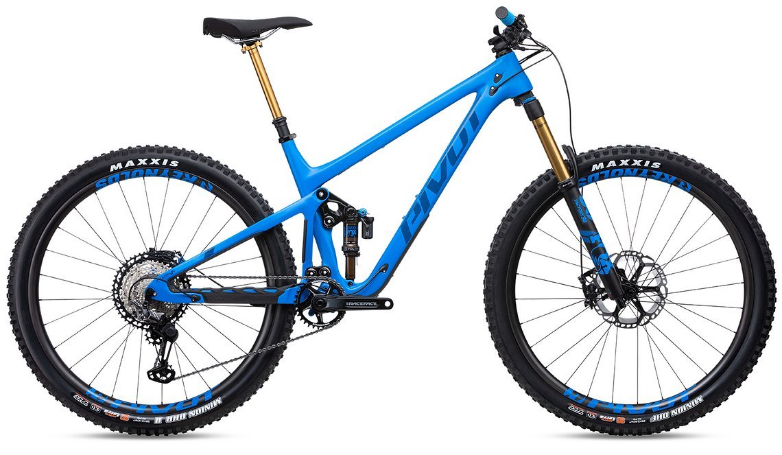

Steckbrief: Pivot Switchblade
EinsatzbereichAll-Mountain, Enduro
Federweg160 mm/142 mm
Laufradgröße27,5ʺ, 29ʺ
RahmenmaterialCarbon
Gewicht (o. Pedale)13,1 kg
RahmengrößenXS, S, M, L, XL
Websitewww.pivotcycles.com
Preis: ab 6.199 Euro

Geometrie
Vergleicht man die neue Switchblade-Evolutionsstufe mit dem originalen Switchblade, fällt auf: so viel ist da gar nicht passiert. Die Rahmengrößen wirken dezent nach oben skaliert. 20 mm mehr Reach an den Größen XS und S, 15 mm mehr am M, 10 mm mehr am L, 5 mm mehr am XL – allesamt unter der 500 mm-Marke. Ebenso ist aber der Stack etwas gewachsen, die Räder dürften also minimal größer ausfallen. Trotzdem bewegt sich Pivot hier in einem sehr etablierten Bereich, anstatt nach vorne zu preschen. Ähnliches haben wir auch kürzlich bei Banshee festgestellt – wird sich hier ein Gegengewicht zur Kategorie „Hauptsache länger“ bilden?
Minimal gewachsen ist auch die Kettenstrebenlänge, der Sitzwinkel fällt ein Stück steiler aus, der Lenkwinkel liegt bei 66° in der flachen Einstellung. Auch hier spiegeln sich die Detailverbesserungen wider. Radikal wird es dafür beim Sitzrohr: Kurz. Richtig kurz. Ein mutiger Schritt, die Sitzrohre durch die Bank recht niedrig zu halten, aber: gefällt uns. Kombiniert mit einem geraden Sitzrohr gibt es ausreichend Platz für lange Vario-Sattelstützen.
RahmengrößeXSSMLXL
Sitzrohrlänge343 mm368 mm394 mm432 mm470 mm
Oberrohrlänge569 mm592 mm620 mm638 mm661 mm
Steuerrohrlänge85 mm90 mm102 mm108 mm120 mm
Lenkwinkel66°/66,5°66°/66,5°66°/66,5°66°/66,5°66°/66,5°
Sitzwinkel75,5°/76°75,5°/76°75,5°/76°75,5°/76°75,5°/76°
Kettenstrebenlänge431 mm431 mm431 mm431 mm431 mm
Tretlagerhöhe346 mm / 352 mm346 mm / 352 mm346 mm / 352 mm346 mm / 352 mm346 mm / 352 mm
Tretlagerabsenkung28 mm /19 mm28 mm /19 mm28 mm /19 mm28 mm /19 mm28 mm /19 mm
Radstand1147 mm1169 mm1193 mm1216 mm1241 mm
Reach410 mm430 mm455 mm470 mm490 mm
Stack610 mm614 mm625 mm630 mm641 mm
Neu ist der im Drehpunkt versteckte Flipchip am Switchblade nicht, er wird an diesem Modell aber zum ersten Mal verwendet
# Neu ist der im Drehpunkt versteckte Flipchip am Switchblade nicht, er wird an diesem Modell aber zum ersten Mal verwendet - Das Teil ist Baugleich zum am Firebird verwendeten und ermöglicht es, die Winkel um ein halbes Grad steiler zu stellen und das Tretlager dabei anzuheben.

# Direkt in die Abfahrt starten? Da muss nur der Sattel abgesenkt werden - Ordentlich Gegenhalt aus der Kinematik und das effiziente Verhalten unter Kettenzug machen das Rad zum Spielgefährten.
Kurvenwechsel gelingen spielerisch einfach
# Kurvenwechsel gelingen spielerisch einfach - Der kompakte Rahmen und der angenehme Hinterbauflex sorgen für ein intuitives Fahrgefühl und sorgen dafür, dass das Switchblade leicht aufs Hinterrad und in die Luft geht.
Grundvoraussetzung dafür ist die verbesserte DW-Link-Abstimmung. Feinfühliger als noch am Vorgänger arbeitet das Heck und harmoniert gut mit der Front. Selbst bei wenig Druckstufen-Dämpfung am Federbein kommt aus der Kinematik eine sanft einsetzende Progression, die Gegenhalt bietet und so dynamisches Fahren unterstützt. Anders ausgedrückt: Das Heck bietet ordentlich Pop und die kompakte Geometrie hilft dabei, das Rad auch in ruppigen Streckenabschnitten in die Luft oder auf andere Linien zu bekommen. Auf die Linienwahl kann man sich auch voll konzentrieren, denn Reserven bietet das Switchblade im ersten Test genügend. Der Hinterbau wurde nicht ans Federwegs-Ende gebracht, Probleme mit dem Pedal-Grip gab es selbst auf den steinigen Pisten nicht. Einwände? Keine!
Pop, um es in die Luft zu bekommen und Endprogression, um fehlende Landungen auszugleichen
# Pop, um es in die Luft zu bekommen und Endprogression, um fehlende Landungen auszugleichen - Bei der Hinterbauabstimmung hat Pivot den Sweetspot sehr genau getroffen. Das Heck arbeitet sensibel, selbst ohne viel zugeschaltete Druckstufe lässt es sich aber leicht durchs Gelände pushen und vom Boden abziehen.
Auch die Rahmensteifigkeit spielt eine wichtige Rolle beim Handling des Bikes. Trotz steifer Carbon-Laufräder verprügelt das Pivot Switchblade seinen Piloten nicht. Das Heck bietet auch auf den rutschigen Böden sehr lange Grip und neigt erst bei provokanter Fahrweise in Kurven zum Ausbrechen. Wie beschrieben gelingen schnelle Richtungswechsel und kreative Linien trotzdem sehr gut – das Rad bietet ein gutes Maß an Lenkpräzision.
Leichtfüßiger und gutmütiger Allrounder
# Leichtfüßiger und gutmütiger Allrounder - Das Switchblade bietet das Potenzial, sehr viele Fahrer glücklich zu machen, denn es deckt ein breites Spektrum an Einsatzmöglichkeiten ab.
