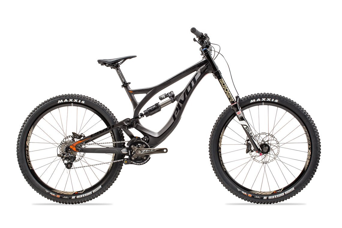

Das Pivot Phoenix wurde für 2016 grundlegend überarbeitet. So ist der Downhillbolide um etwa 300 g leichter geworden und soll dabei trotzdem eine hohe Stabilität und Steifigkeit aufweisen. Dazu wurde die Reifenfreiheit verbessert und neue Features für den Rahmenschutz an den Kettenstreben integriert. Das Bike wurde zusammen mit dem Pivot Factory Racing Team für die Jagd nach Bestzeiten auf World Cup Strecken entwickelt. Mit 3.799 € für das Rahmenkit und ab 6.399 € für das Komplettrad liegen die Preise für das Racebike aus Arizona recht hoch.

  • Rahmen komplett aus Carbon mit Pivots eigener Hollow Core Internal Molding Technologie
  • 27,5″ Laufräder
  • 204 mm dw-link® Hinterbau
  • Fox Float X2 Dämpfer mit Evol Luftkammer
  • 157mm X 12mm Hinterbau
  • für 200 mm Federgabeln designed
  • komplett innenverlegte Züge mit Pivots Cable Port System
  • Lenkwinkel um +/- 0.75 Grad anpasspar
  • mit interner Sattelstütze kompatibel
  • kaltgeschmiedete Aluminium Verbindungen mit Enduro Max Cartridge Lagern
  • Haltbarer Gummi-Protektor für Unterrohr und Schwinge
  • 180 mm Carbon Postmount Aufnahme am Heck
  • Carbon ISCG-05
  • 107 mm Tretlager Shell
  • Verfügbar in Größen S, M, L, XL für Fahrer von 1,62 m bis 2 m Körpergröße

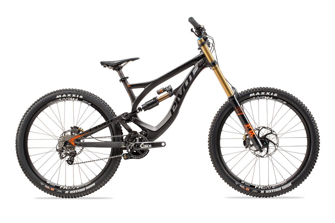

Das Pivot kommt entweder ...
# Das Pivot kommt entweder ...
... mit Saint Ausstattung
# ... mit Saint Ausstattung
Oder in einer etwas günstigeren ...
# Oder in einer etwas günstigeren ...
... Zee Variante
# ... Zee Variante

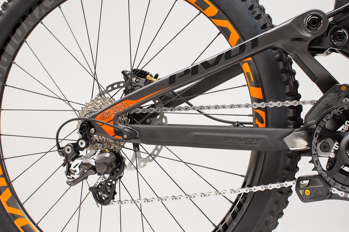

Der Carbonrahmen hat um über 300 g abgespeckt. Dazu wird auf eine cleane Optik mit interner Kabelverlegung und das eigene Hollow Core Fertigungsverfahren gesetzt. Dabei soll das geringe Gewicht mit hoher Stabilität kombiniert werden. Bernard Kerr stellt die Stabilität regelmäßig bei 9 m Gaps unter Beweis, die er im Nose-Wheelie landet.
Der dw-link Hinterbau soll dank guter Anti-Squat Eigenschaften für einen hervorragenden Vortrieb sorgen. Doch noch viel wichtiger ist die Performance des Hinterbaus, die dank der variablen Raderhebungskurve ebenfalls sehr gut sein soll. Da der Hinterbau beim Pedalieren dank der Anti-Squat Eigenschaften nicht einsacken soll, konnte das Tretlager abgesenkt und der Lenkwinkel flacher gewählt werden.

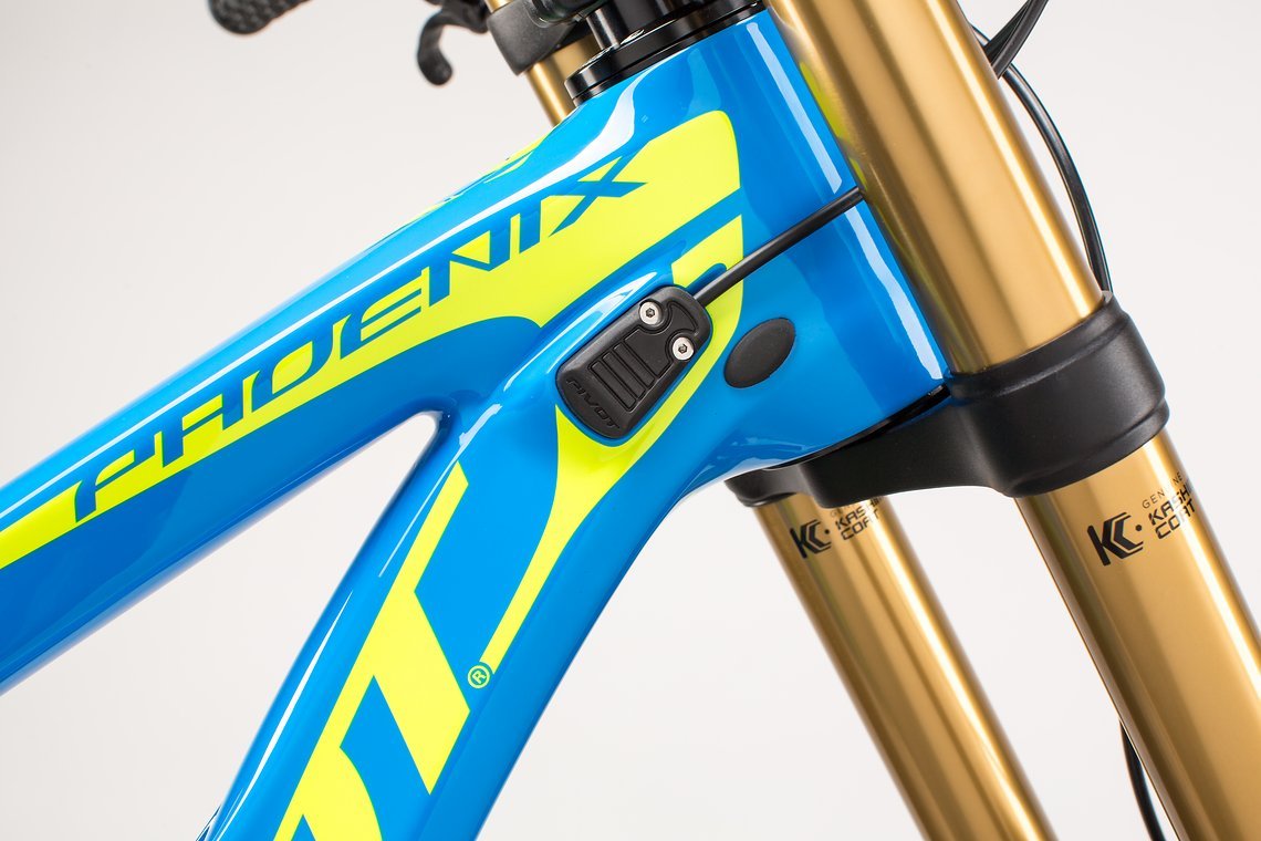

Die Stopper für die Federgabel dienen gleichzeitig als Teil der internen Kabelverlegung

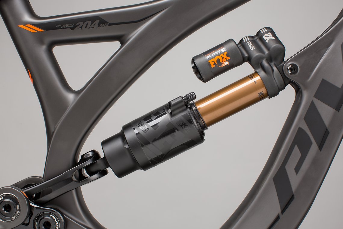

Luftdämpfer
Das Phoenix Carbon ist noch immer mit Stahlfederdämpfern kompatibel, kommt aufgrund des Feedback der Teamfahrer allerdings mit dem Luftdämpfer Fox Float X2 mit Evol Luftkammer. Dieser soll für mehr Kontrolle und ein schluckfreudigeres Fahrgefühl sorgen, das für mehr Vertrauen bei hohen Geschwindigkeiten sorgt. Der X2 ermöglicht die Einstellung von High- und Lowspeed Druckstufe und ein Zugstufenanpassung. Zusätzlich lässt sich die Progression über Luftkammerspacer anpassen. Die Evol Luftkammer soll insgesamt für ein besseres Ansprechverhalten sorgen.

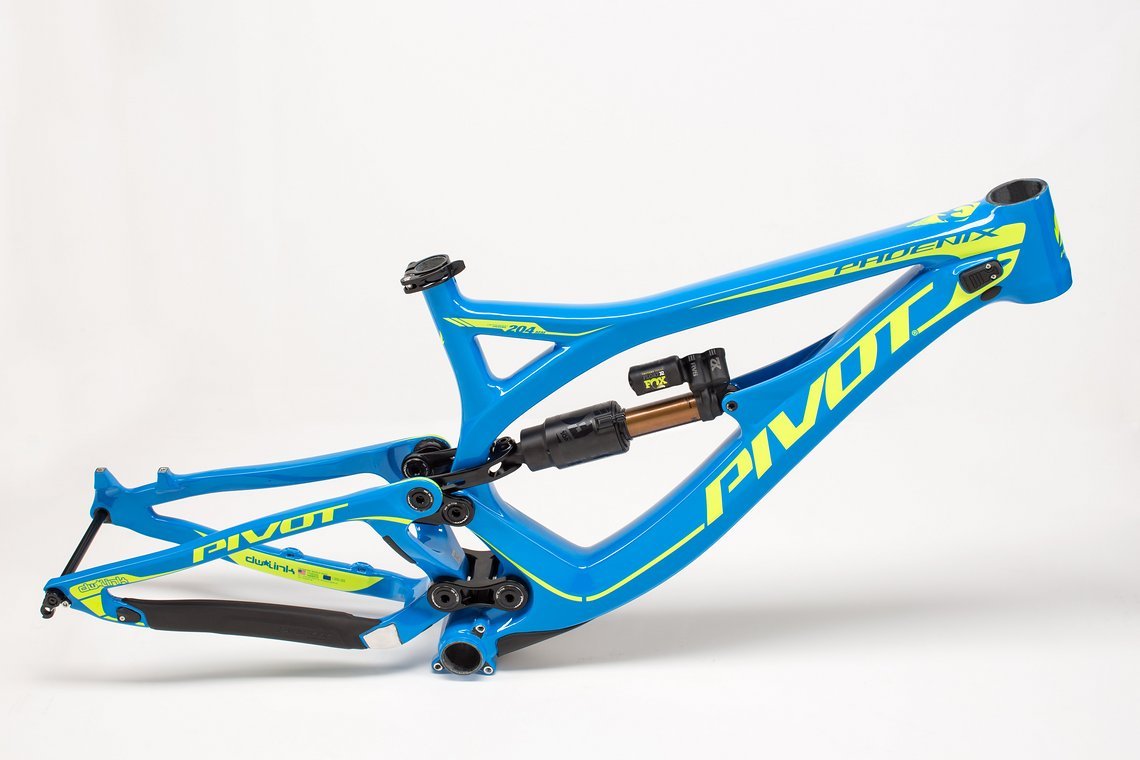

Dank Gummierung ist der Rahmen gut geschützt
# Dank Gummierung ist der Rahmen gut geschützt
Rahmendetails

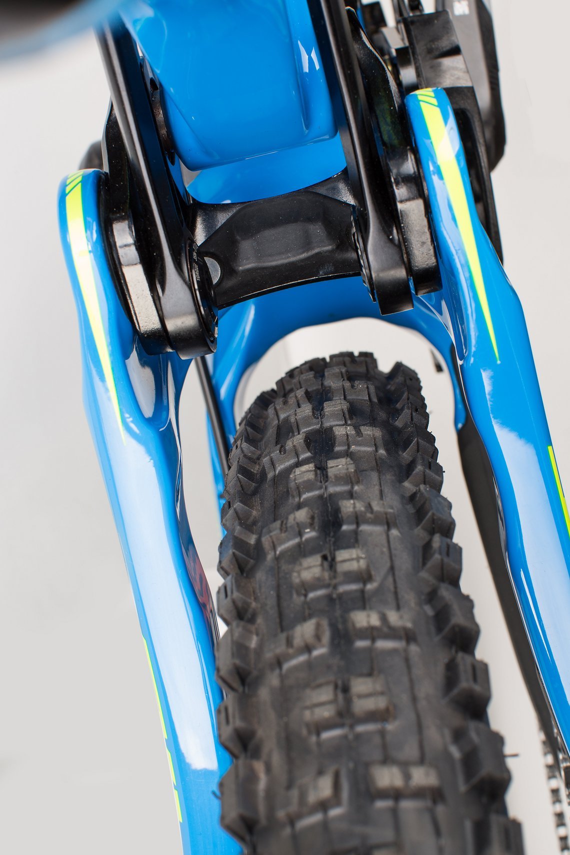

Einige Details wurden am Rahmen angepasst, um den Wünschen der Fahrer gerecht zu werden. Die Reifenfreiheit wurde erhöht, um eine breitere Reifenwahl zu ermöglichen und auch im Matsch keine Probleme zu bekommen.
Gummi-Rahmenschutz an den wichtigsten Stellen soll die Haltbarkeit des Rahmens erhöhen. Dazu gibt es Gummistopper am Steuerrohr, um den Rahmen vor Kontakt mit der Gabel zu schützen. Diese dienen zusätzlich als Teil für Pivots Cable Port System für die interne Kabelverlegung. Diese Saison kann zwischen den Farben Team Blue und Stealth Black gewählt werden.
Mehr Reifenfreiheit für dicke Schlappen und Ausfahrten im Matsch
# Mehr Reifenfreiheit für dicke Schlappen und Ausfahrten im Matsch
Farblich kann zwischen Team Blue ...
# Farblich kann zwischen Team Blue ...
... und Stealth Black gewählt werden
# ... und Stealth Black gewählt werden

RahmenkitPhoenix DH Carbon SaintPhoenix DH Carbon Zee
RahmenPhoenix DH CarbonPhoenix DH CarbonPhoenix DH Carbon
DämpferFox Factory Float X2 shock mit EVOL LuftkammerFox Float X2 FactoryFox Float X2 Performance
Gabel-Fox 40 Air 27,5 Kashima 200 mmRockShox Boxxer RC
Steuersatz-Pivot Precision DH Sealed BearingPivot Precision DH Sealed Bearing
Schaltwerk-Shimano SaintShimano Zee
Trigger-Shimano SaintShimano Zee
Bremsen-Shimano SaintShimano Zee
Kurbel-Race Face SIXc 36TShimano Zee 36T
Lenker-Phoenix Carbon Riser 800 mmRace Face Respond 785 mm
Griffe-Phoenix Lock OnPhoenix Lock On
Vorbau-Phoenix DH Direct MountPhoenix DH Direct Mount
Sattelstütze-Phoenix Race CarbonPhoenix Sport Alloy
Sattel-Pivot WTB Hightail TeamPivot WTB Hightail Sport
Kassette-Shimano CS6700 11 – 28, 10-fachShimano CS5700 11 – 28, 10-fach
Laufräder-DT Swiss 27,5" 350S/FR570Hayes 27,5" ADD Comp
Reifen-Maxxis High Roller II 27,5 x 2,4" DHMaxxis High Roller II 27,5 x 2,4" DH
Preis3.799 €8.699 € | 9.899 € mit Reynolds Carbon Laufrädern6.399 €
