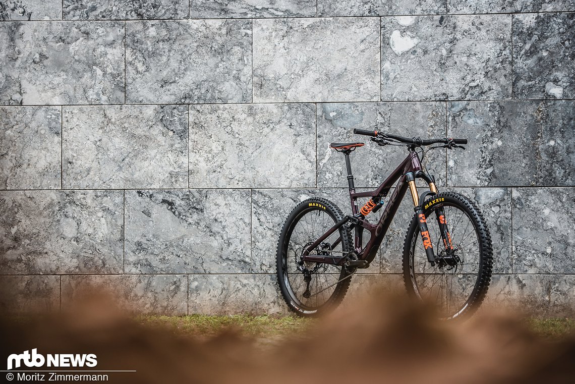

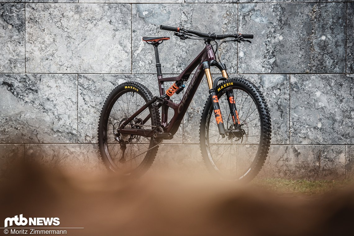

Die Presseabteilung von Orbea blickt auf einen arbeitsreichen September 2021 zurück: Nachdem direkt zu Anfang des Monats der Vorhang für das neue Race-Enduro Rallon (hier geht’s zum Orbea Rallon Test) gelüftet wurde, folgte nur wenige Tage später die Präsentation des neuen Orbea Occam LT. Das Trail Bike mit 29″-Laufrädern und 150 mm Federweg an Front und Heck ist dem regulären Occam entwachsen und soll dank mehr Federweg und einer abfahrtsorientierten Geometrie die Brücke zwischen Enduro und Trail schlagen. Angeboten werden insgesamt drei verschiedene Ausstattungsvarianten, von denen das Einstiegsmodell auf einen Aluminium-Rahmen setzt, während die anderen beiden Modelle mit Carbon-Rahmen ausgeliefert werden. Wir haben das rund 13,7 kg schwere M10 Topmodell in Rahmengröße L für euch getestet. Preislich liegt die Variante mit Stahlfeder-Dämpfer bei knapp 5.700 €
Das Orbea Occam LT rollt auf 29"-Laufrädern und verfügt über 150 mm Federweg an Front und Heck
#1 Das Orbea Occam LT rollt auf 29"-Laufrädern und verfügt über 150 mm Federweg an Front und Heck - das von uns getestete Topmodell in Rahmengröße L bringt 13,7 kg auf die Waage.

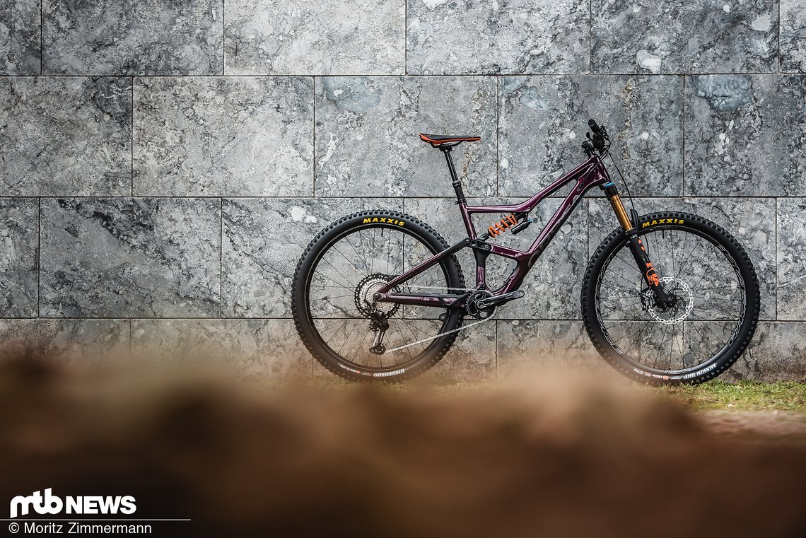

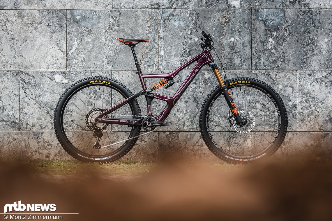

Nicht nur auf den ersten Blick gleichen sich die Rahmen vom neuen Orbea Occam LT und dem Occam ohne Namenszusatz wie ein Ei dem anderen. Die einzigen Unterschiede zwischen den beiden Varianten finden sich in den Einbaulängen der Federelemente und natürlich bei der Ausstattung. Dadurch bietet das Occam LT zusätzliche 10 mm Federweg und kommt mit einer etwas abfahrtslastigeren Geometrie daher.

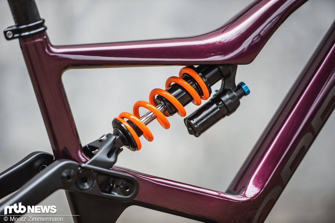

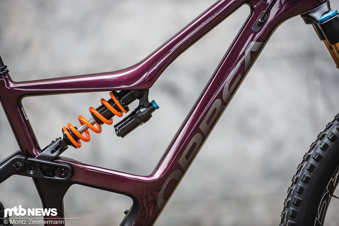

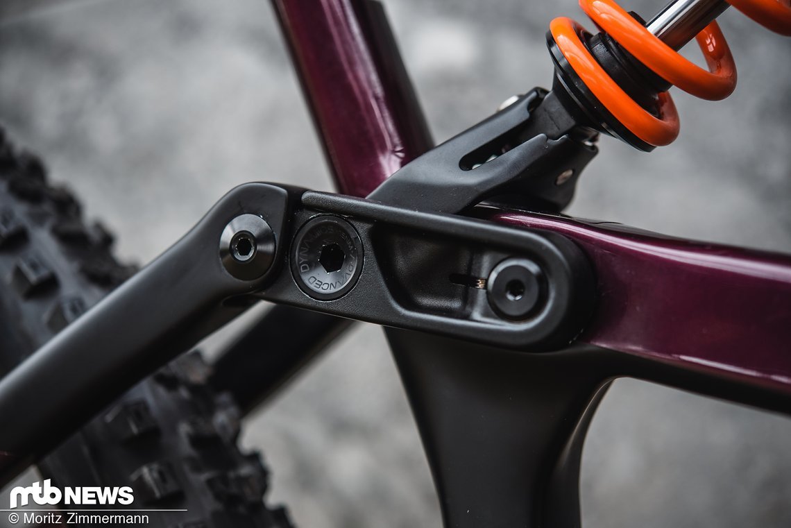

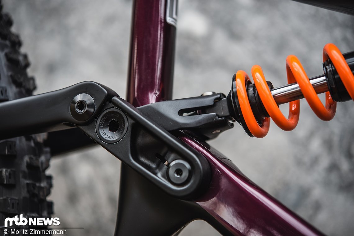

Ein längere Dämpferhub gegenüber dem herkömmlichen Occam resultiert in 10 mm extra Federweg beim Occam LT.
#2 Ein längere Dämpferhub gegenüber dem herkömmlichen Occam resultiert in 10 mm extra Federweg beim Occam LT.

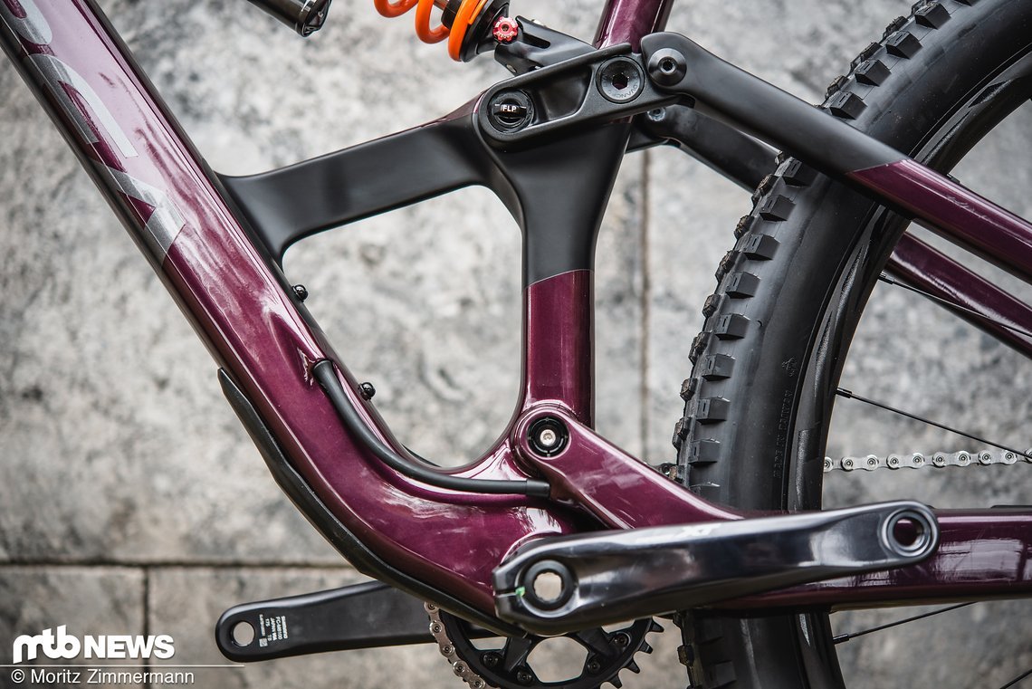

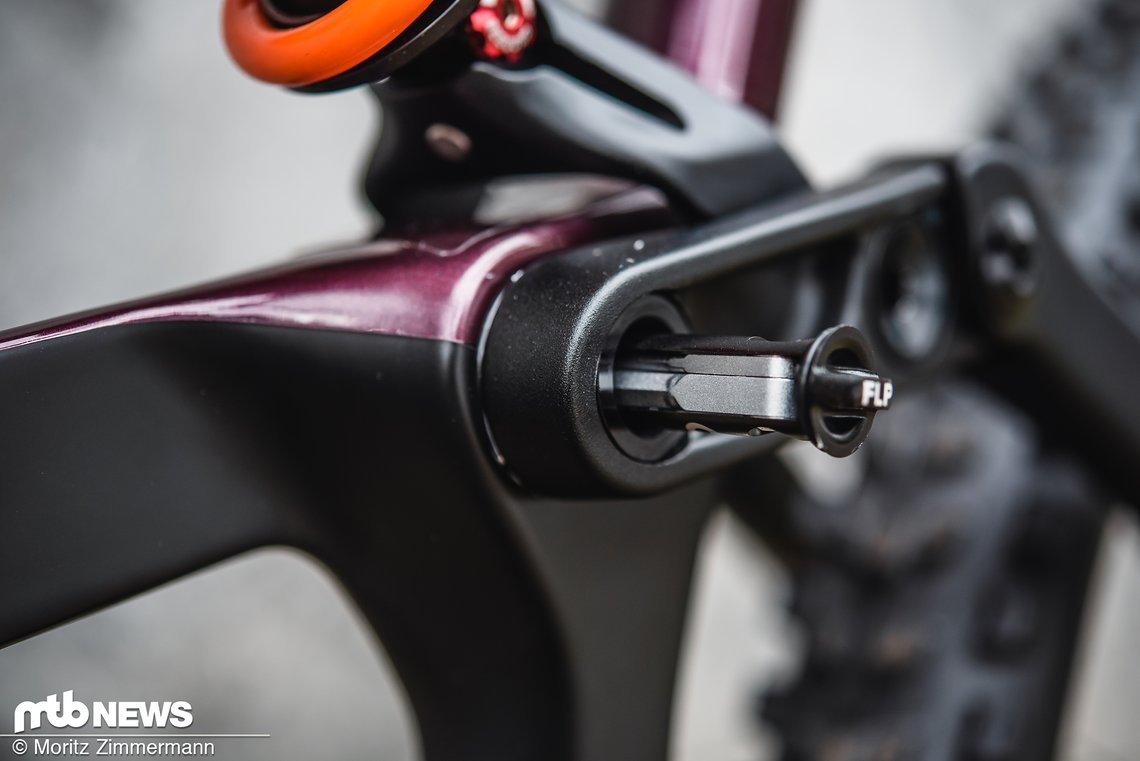

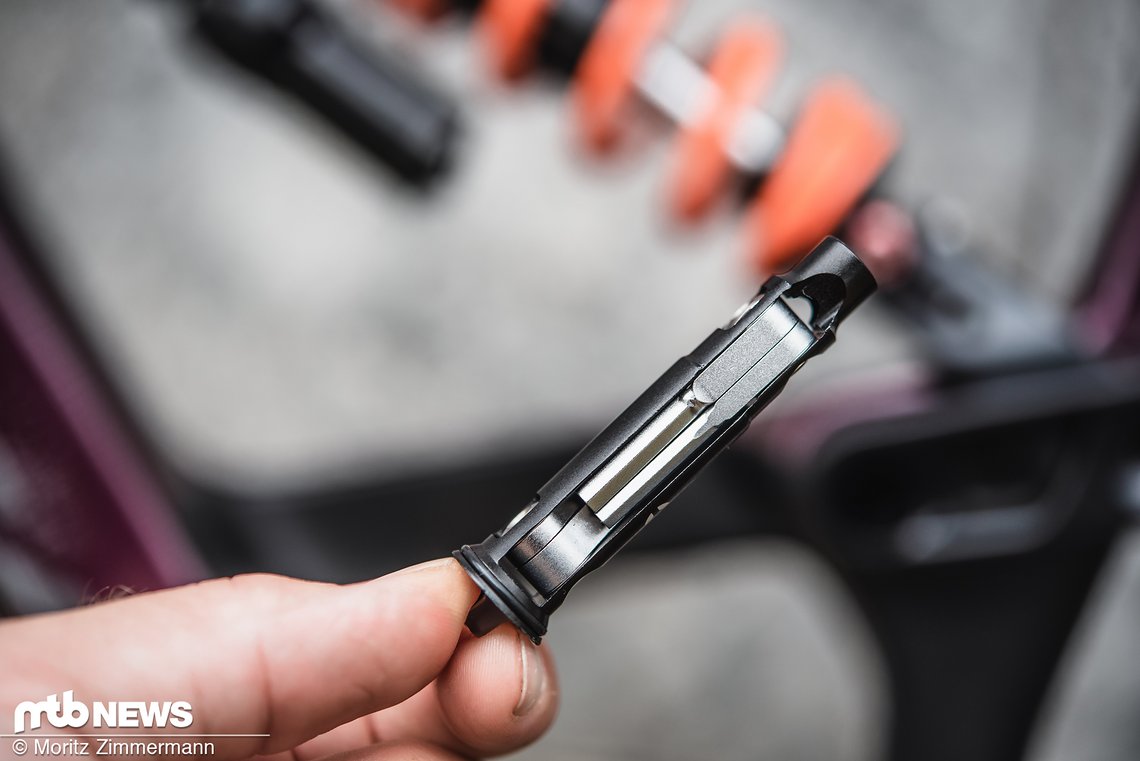

In der Umlenkwippe versteckt sich ein kleines Multitool, das magnetisch an Ort und Stelle gehalten wird.
#6 In der Umlenkwippe versteckt sich ein kleines Multitool, das magnetisch an Ort und Stelle gehalten wird.

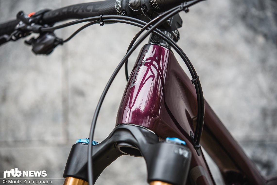

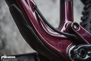

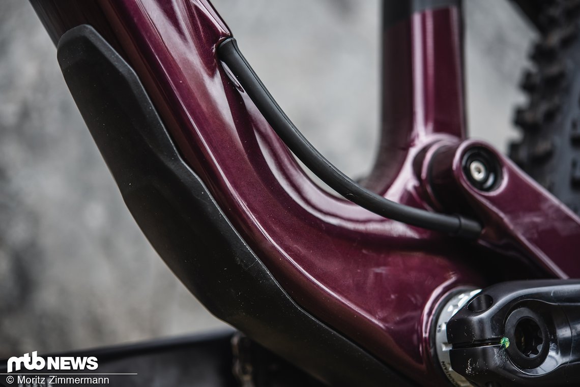

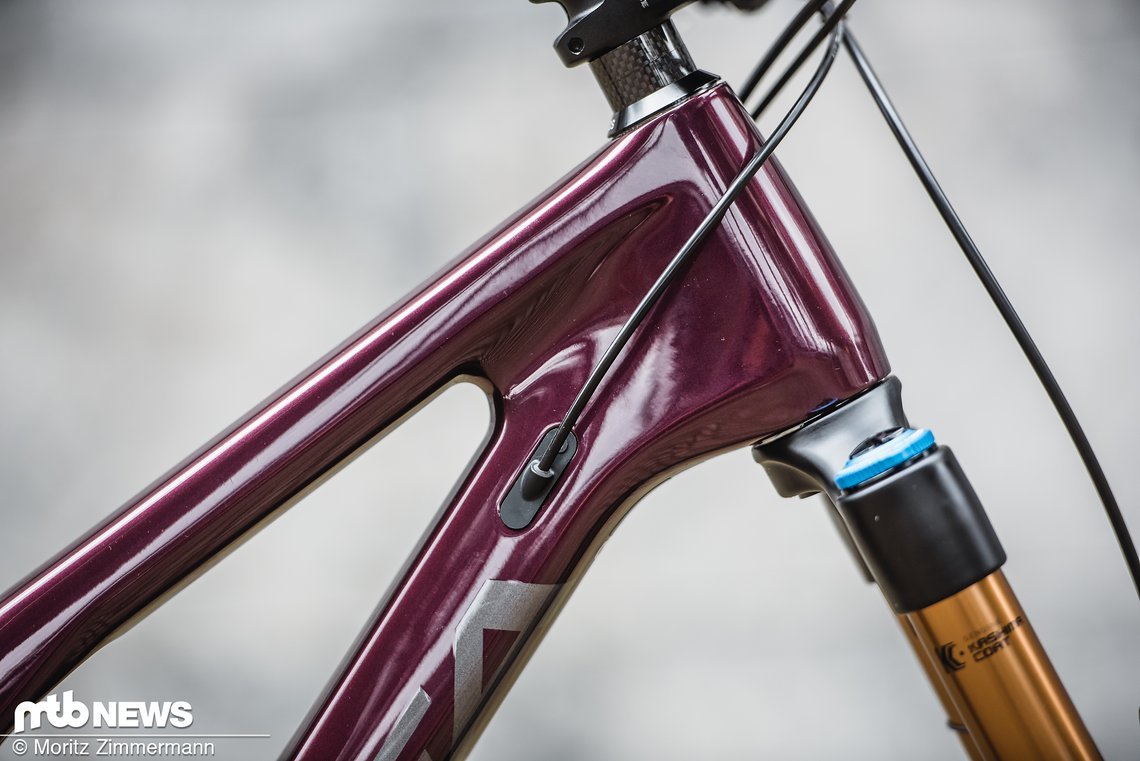

Auch ansonsten gibt es an den Details des Occams nichts zu meckern. Alle Züge verlaufen innerhalb integrierte Führungsröhrchen durch den Rahmen und werden sogar außerhalb von speziellen Kunstoff-Röhrchen geschützt. Ebenfalls einen umfangreichen Schutz genießen die Kettenstreben und das Unterrohr des edlen Carbon-Rahmens. Hier kommen großzügige Kunststoff-Protektoren zum Einsatz. Durch das Höcker-Design an den Kettenstreben soll zudem die Geräuschkulisse der Kette wesentlich reduziert werden. Ebenfalls erfreulich ist das geschraubte Tretlager.
Auch in Bereichen, in denen die Züge extern verlaufen, sind sie durch Kunststoff-Röhrchen, die etwaiges Klappern oder Schleifen am Rahmen verhindern sollen, geschützt.
#9 Auch in Bereichen, in denen die Züge extern verlaufen, sind sie durch Kunststoff-Röhrchen, die etwaiges Klappern oder Schleifen am Rahmen verhindern sollen, geschützt.

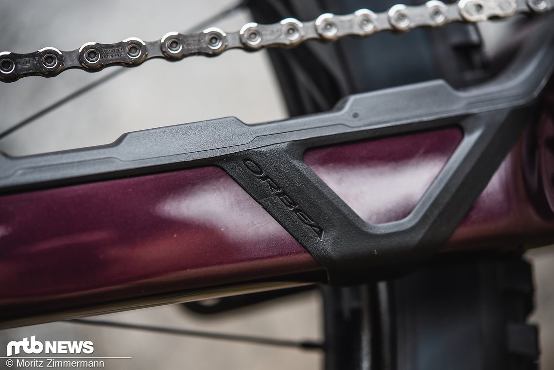

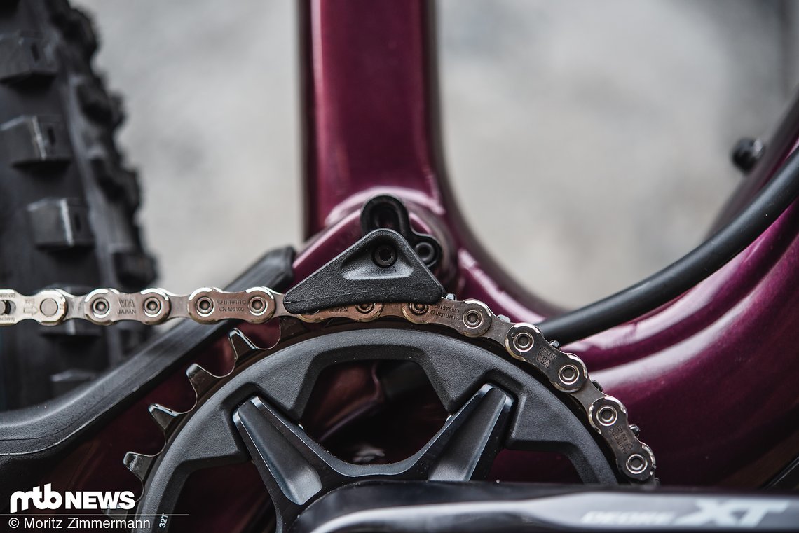

Der wellige Kettenstrebenschutz und ...
#10 Der wellige Kettenstrebenschutz und ...
... und die minimalistische Kettenführung sollen die Kette in Zaum halten.
#11 ... und die minimalistische Kettenführung sollen die Kette in Zaum halten.

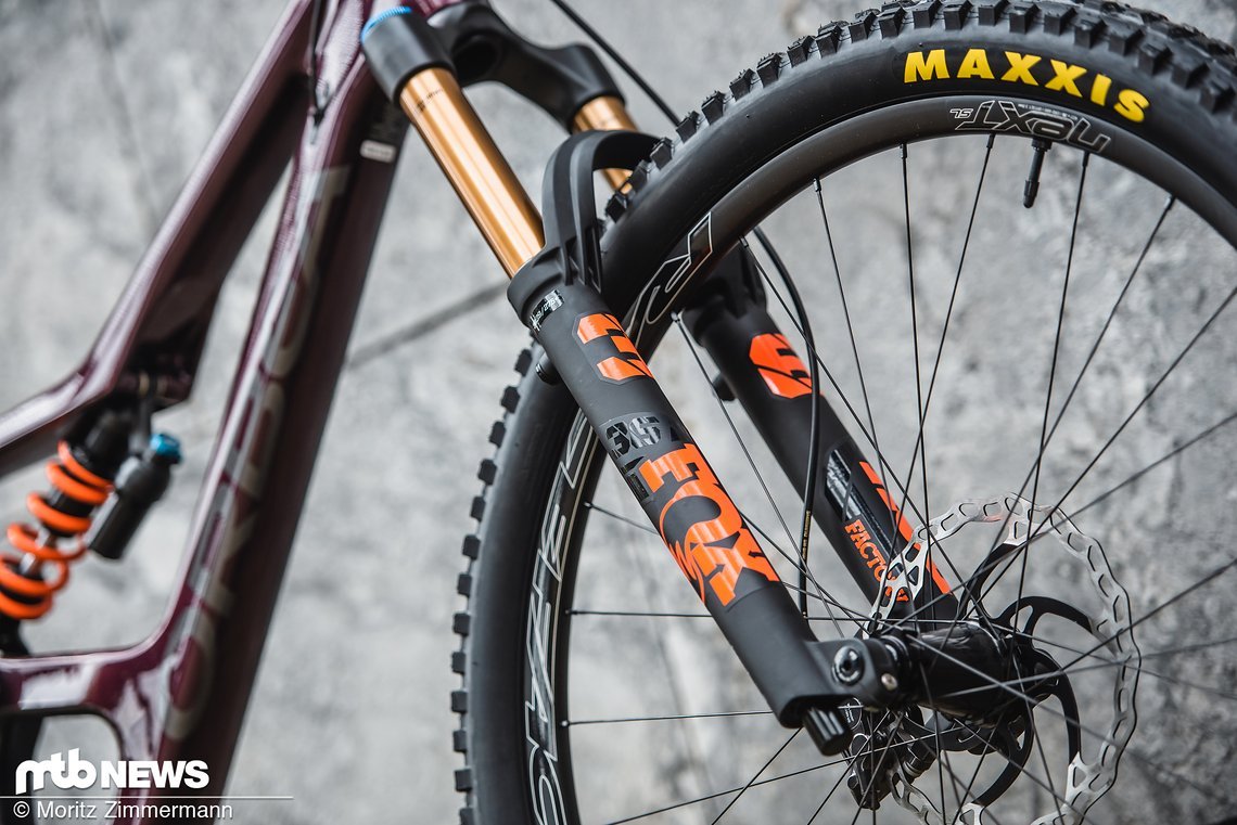

An der Front arbeitete eine Fox 36 Factory-Federgabel mit 150 mm Hub.
#13 An der Front arbeitete eine Fox 36 Factory-Federgabel mit 150 mm Hub.

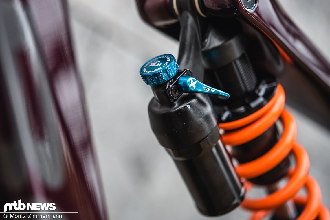

Der Fox DHX Factory-Dämpfer gibt ebenfalls 150 mm Federweg frei.
#14 Der Fox DHX Factory-Dämpfer gibt ebenfalls 150 mm Federweg frei.

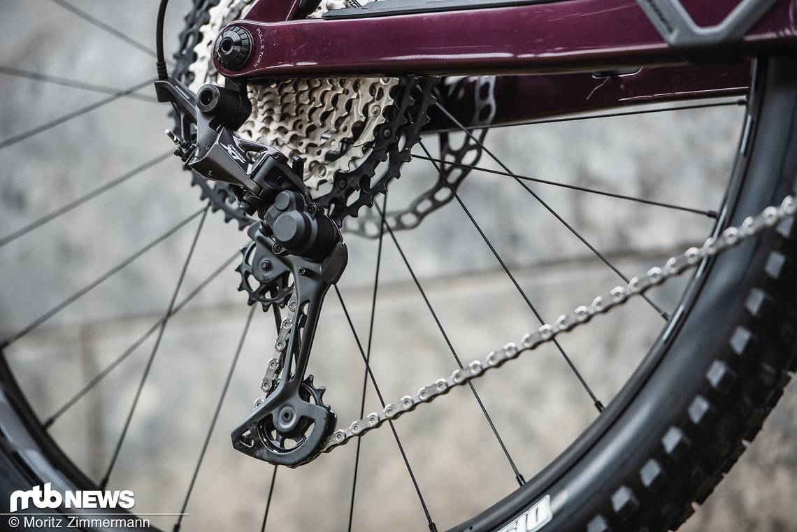

Geschaltet wird mit einem Shimano XT-Antrieb.
#15 Geschaltet wird mit einem Shimano XT-Antrieb.

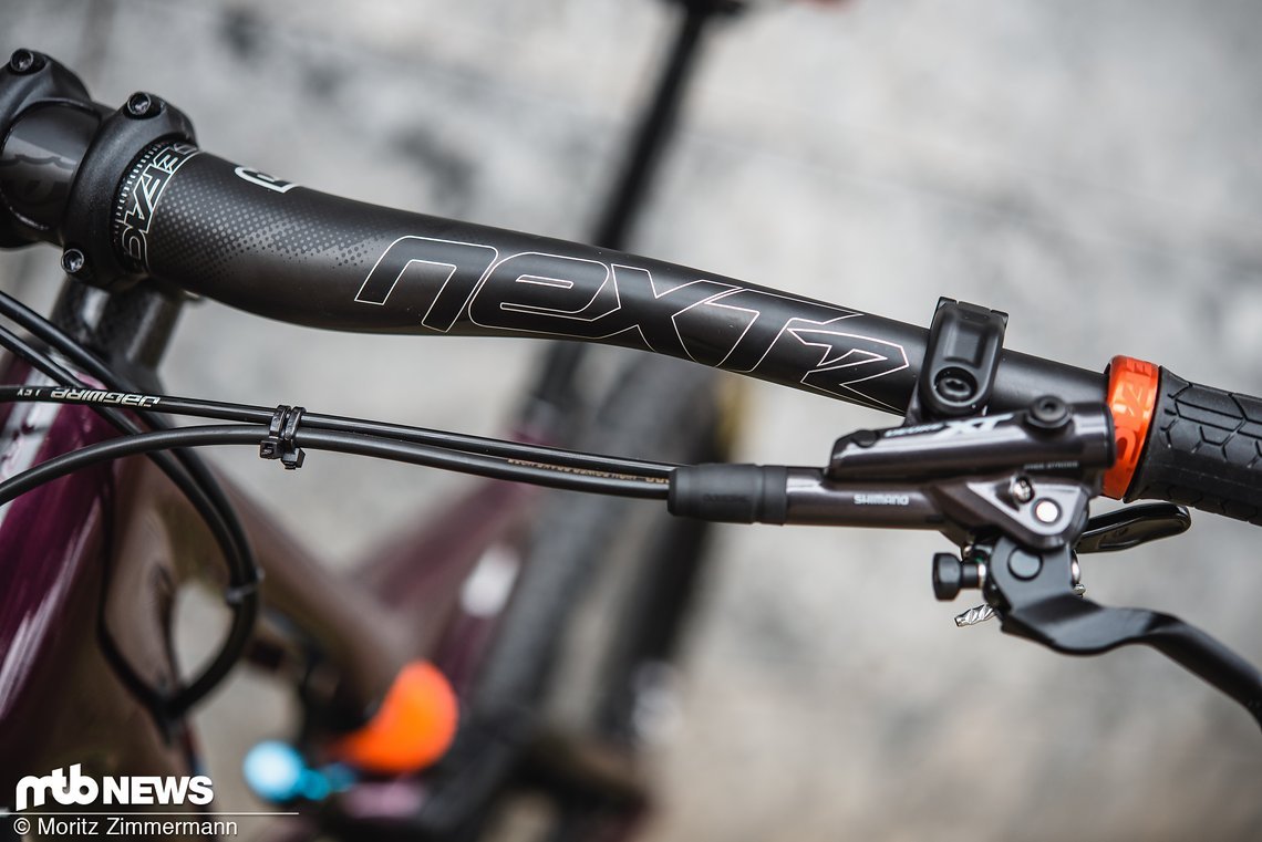

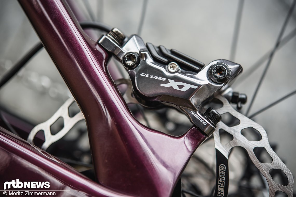

Auch die Bremsen gehören der XT-Gruppe an.
#16 Auch die Bremsen gehören der XT-Gruppe an.

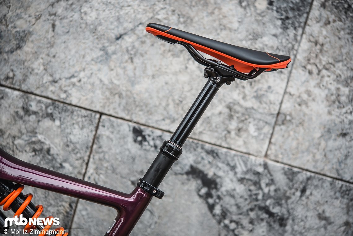

Die hauseigene OC MC20 Mountain Control Dropper bietet einen Verstellweg von 150 mm.
#19 Die hauseigene OC MC20 Mountain Control Dropper bietet einen Verstellweg von 150 mm.

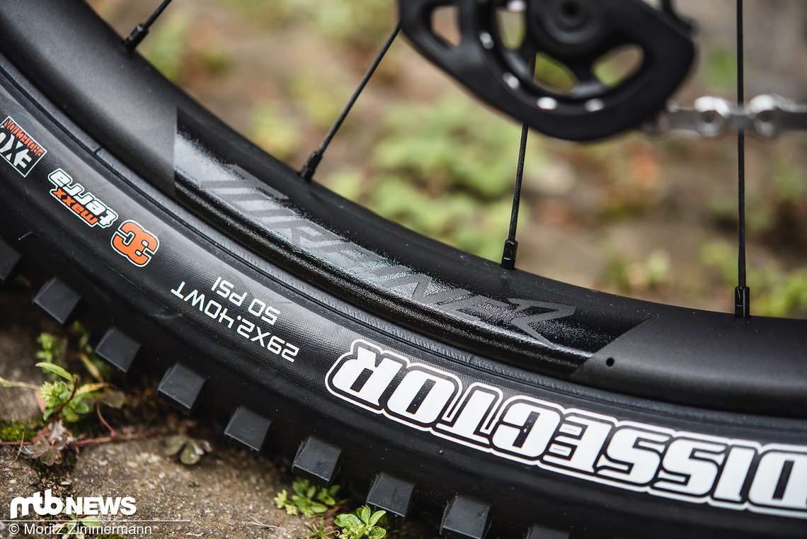

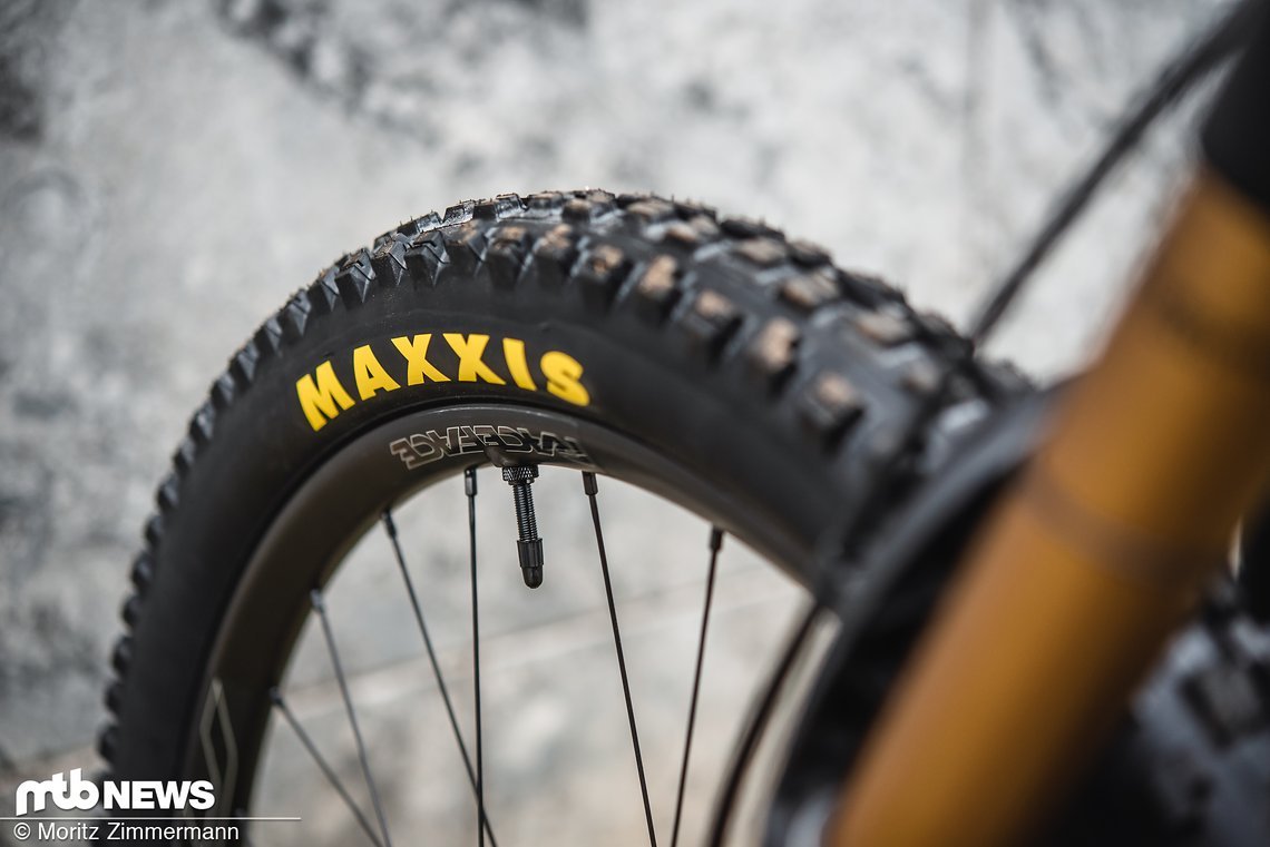

  • Reifen-Kombination Die Reifenkombination aus Maxxis Minion DHF und Maxxis Dissector ist aufgrund der Exo-Karkasse zwar nicht optimal für die richtig grobe Trails geeignet, rollt dafür aber ausgesprochen gut und überzeugt vor allem auf harten, trockenen Böden. Bei tiefem, matschigem Untergrund kommen die Reifen allerdings an ihre Grenzen. Zudem wäre je nach Einsatzbereich eine etwas dickere Karkasse am Heck wünschenswert.

  • Knacken Leider begleitete ein nerviges Knacken unseren Testalltag. Vor allem beim Bremsen und im Wiegetritt gab unser Testbike unschöne Geräusche von sich. Die Fehlersuche machte schnell das Race Face Turbine R-Laufrad als Schuldigen aus. Das ungewollte Geräusch ist wohl auf eine fehlerhaft verklebte Naben zurückzuführen. Diese Probleme können allerdings nur bei älteren Laufrad-Chargen auftreten. Betroffene Laufräder werden von Race Face unverzüglich und problemlos ausgetauscht.

Die verbaute Maxxis Reifenkombination rollt gut, offenbart bei nassen tiefen Böden jedoch Schwächen.
#26 Die verbaute Maxxis Reifenkombination rollt gut, offenbart bei nassen tiefen Böden jedoch Schwächen.
Das in den Rahmen integrierte Multitool ist wahrlich gelungen.
