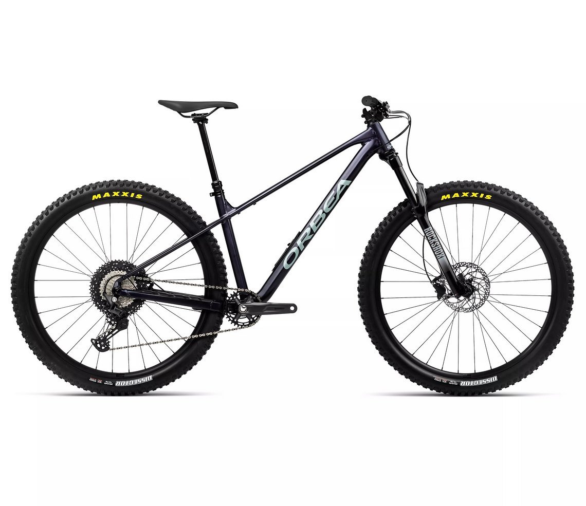

Im Vergleich zum Vorgänger hat sich beim Laufey einiges getan. Der neue Aluminium-Rahmen sieht nicht nur schicker aus, sondern soll auch technisch einige Vorzüge bieten. Allen voran findet sich im Unterrohr jetzt ein kleiner Kofferraum, der genau wie beim kürzlich vorgestellten Orbea Occam (Hier geht’s zum Orbea Occam Test) über eine Klappe im Unterrohr zugänglich ist. Außerdem bietet eine zweite Flaschenhalter-Aufnahme die Option auf zusätzlichen Stauraum für Pumpe, Werkzeug oder den Ersatzschlauch.
Bei einem Alu-Hardtail eher unüblich
# Bei einem Alu-Hardtail eher unüblich - das Orbea Laufey kommt mit einem Kofferraum im Unterrohr.
Orbea Laufey H LTD 2024 - Large9
# Orbea Laufey H LTD 2024 - Large9
Orbea Laufey H LTD 2024 - Large15
# Orbea Laufey H LTD 2024 - Large15
Doch auch an den Fahreigenschaften hat Orbea gründlich gefeilt: Durch die Optimierung der Rahmensteifigkeit soll das Laufey mehr Traktion als sein Vorgänger bieten und mit einem sehr spaßigen reaktiven Fahrverhalten begeistern. Dafür wurde unter anderem die Steifigkeit zwischen Steuerrohr und Tretlager erhöht, um die Lenkpräzision und die Uphill-Effizienz zu verbessern. Hinterbau und Oberrohr fallen dafür etwas nachgiebiger aus, was in einer höheren vertikalen Nachgiebigkeit resultiert. Dies soll dem Fahrkomfort zuträglich sein.
Außerdem will Orbea mit Details wie der klapperfreien internen Leitungsführung, einer ISCG-Aufnahme und einem Kettenstrebenprotektor punkten. Am Unterrohr soll eine Schutzfolie den Rahmen vor Steinschlag schützen. Weiterhin interessant für alle, die es gern etwas fülliger mögen: Der Hinterbau des Laufeys nicht Reifen bis zu einer Breite von 2,6″ auf. Erwähnenswert ist zudem, dass Orbea auf den Rahmen eine lebenslange Garantie gewährt.
