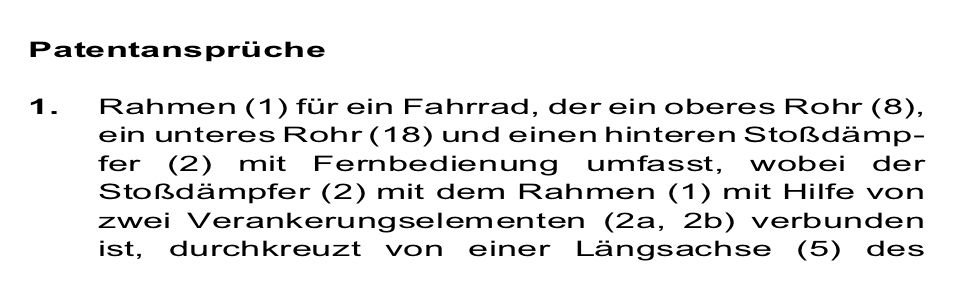

    https://depatisnet.dpma.de/DepatisNet/depatisnet?action=pdf&docid=EP000003587234B1&xxxfull=1
    Sehr seltsames Patent. In der Erklärung wird zwar allgemein ein Fahrradrahmen erklärt, aber der Patentanspruch selbst bezieht sich auf einen Rahmen der nur aus Ober- und Unterrohr und einem Dämpfer mit Fernbedienung besteht.
    Unser Patentexperte in der Firma würde das vermutlich sehr entspannt sehen. Dem würde da ein „mindestens bestehend aus“ fehlen.

    Die drei Jahre wurden wohl in Gänze dafür benötigt, diese simple Allerwelts-Geschichte auf Teufel komm raus zumindest halbwegs patentfähig zu machen. Interne Kabelführung ist ja weiss Gott nichts neues. Ist jetzt die besondere "Geradelinigkeit" ein Feature und Patentinhalt? Oder ist der Inhalt eher, dass man einen Komponentenhersteller überzeugen konnte, den Lockout-Mechanismus auf die andere Seite zu legen? Das Endergebnis ist ja nett - aber das man sowas patentieren kann, ist schon ein Armutszeugnis.
