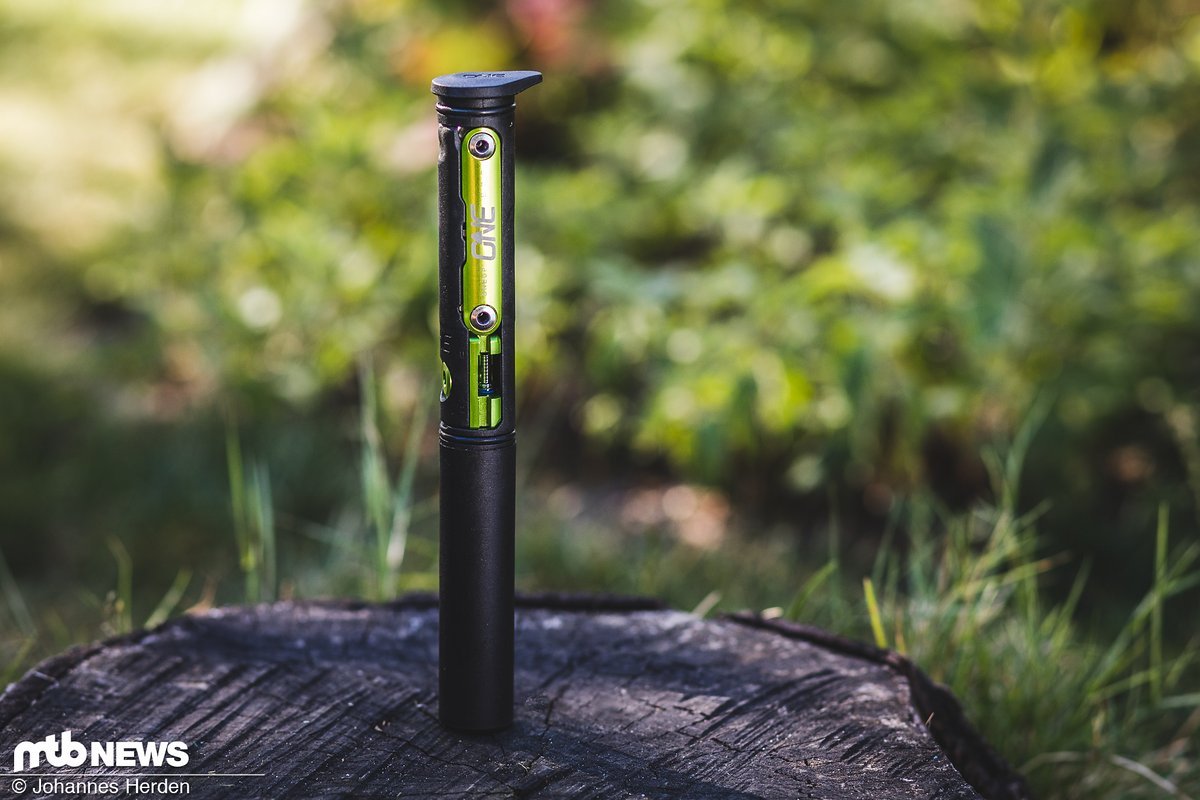

Alles drin – das OneUp EDC-System kann im Gabelschaft verstaut werden und bietet einige intelligente Lösungen
# Alles drin – das OneUp EDC-System kann im Gabelschaft verstaut werden und bietet einige intelligente Lösungen - dazu ist allerdings eine Montage mit Spezialwerkzeug notwendig.

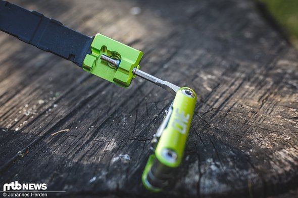

Da ein 3 mm-Innensechskant als Kettendrücker fungiert, kann man mit dem Tool sehr angenehm und ohne viel Kraft agieren

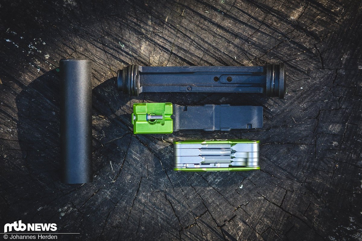

Lang, schlank, unauffällig: Das EDC-System wirkt schon beim Auspacken sehr aufgeräumt. Der Aufbau des EDC-Tubus gestaltet sich in der Standard-Variante wie folgt: ein Deckel mit abgerundeter Kante (um das Tool aus dem Schaftrohr herausziehen zu können), O-Ring, das mittig platzierte Tool mit anschließendem Kettendrücker. Der Abschluss besteht aus einer 85 mm langen Tube, die mit einem Gewinde am Rest des Tubus befestigt ist.
Röhrchen mit Extra-Verstaumöglichkeit, Tool, Reifenheber mit Kettennieter und die Hülle, die alles zusammenhält
# Röhrchen mit Extra-Verstaumöglichkeit, Tool, Reifenheber mit Kettennieter und die Hülle, die alles zusammenhält - die beiden Löcher in der Hülle sind für die zwei Kettenschlosssegmente gedacht

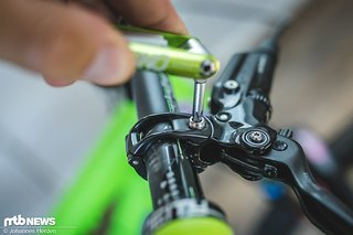

# Da ein 3 mm-Innensechskant als Kettendrücker fungiert, kann man mit dem Tool sehr angenehm und ohne viel Kraft agieren

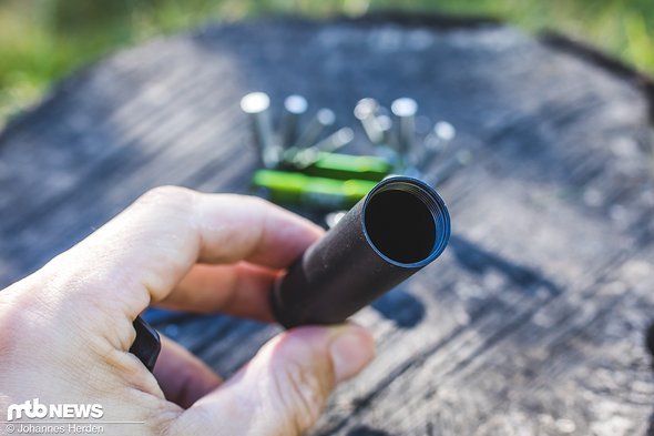

… das Röhrchen, in das problemlos einige Geldscheine, eine kleine Flickzeugausrüstung und mehr passt
# … das Röhrchen, in das problemlos einige Geldscheine, eine kleine Flickzeugausrüstung und mehr passt

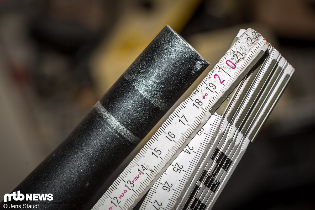

Es gilt eine Mindestlänge des Schafts zu beachten
# Es gilt eine Mindestlänge des Schafts zu beachten - checkt den Link weiter oben im Text, um zu erfahren, ob eure Gabel kompatibel ist

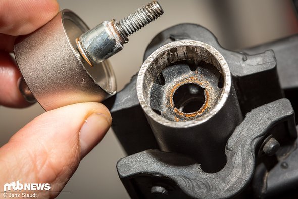

Der Auszug der alten Kralle gestaltet sich recht einfach
# Der Auszug der alten Kralle gestaltet sich recht einfach - das OneUp-Werkzeug aufsetzen, Schraube rein und schrauben, schrauben, schrauben
Die alte Kralle ist danach zerstört und kann mit einem Schraubenzieher vorsichtig herausgehebelt werden
# Die alte Kralle ist danach zerstört und kann mit einem Schraubenzieher vorsichtig herausgehebelt werden

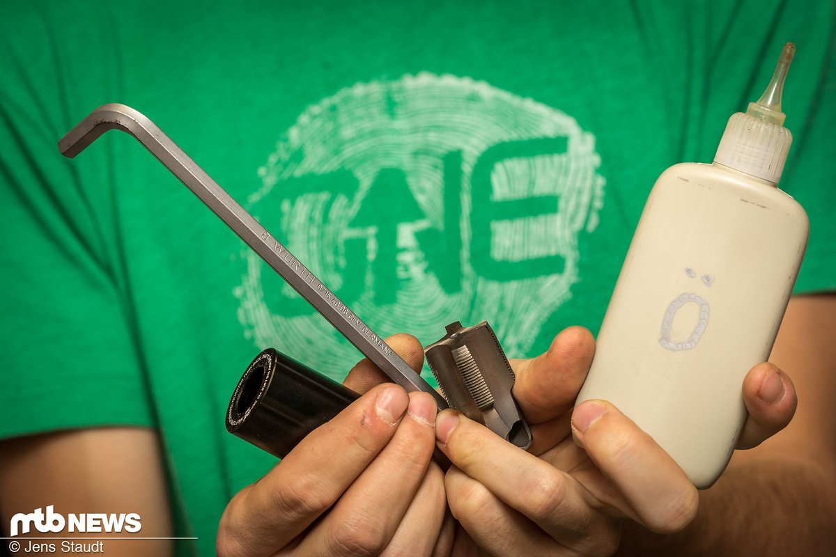

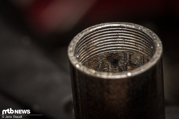

Es geht an das Schneiden des Gewindes – neben Gewindeschneider und Führung werden noch ein 8er Innensechskant und Öl benötigt
# Es geht an das Schneiden des Gewindes – neben Gewindeschneider und Führung werden noch ein 8er Innensechskant und Öl benötigt

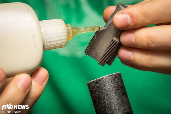

Zum Schneiden des Gewindes muss Öl auf das Werkzeug aufgebracht werden
# Zum Schneiden des Gewindes muss Öl auf das Werkzeug aufgebracht werden - ebenfalls hilfreich, um Schmutzchaos zu vermeiden: Ein Blatt Küchenkrepp von unten in den Schaft schieben, um am Schluss alle Späne auffangen zu können

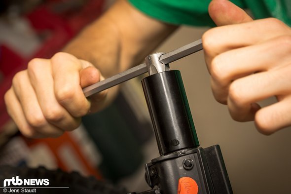

Behutsam schneidet man das Gewinde ein
# Behutsam schneidet man das Gewinde ein - Faustregel: eine halbe Umdrehung schneiden, eine Viertelumdrehung zurückdrehen, um den Spahn zu brechen – solange, bis man mit dem Gewindeschneider am Ende der schwarzen Führung angelangt ist

Selbst einem Schrauberlaien sollte ein so schönes Gewinde gelingen. Die Führung funktioniert ideal
# Selbst einem Schrauberlaien sollte ein so schönes Gewinde gelingen. Die Führung funktioniert ideal - im Anschluss sollten letzte Metallreste und Grate gründlich entfernt werden

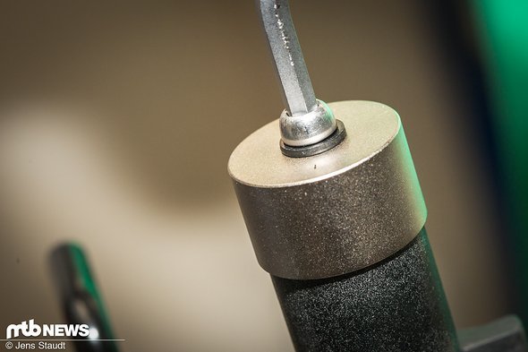

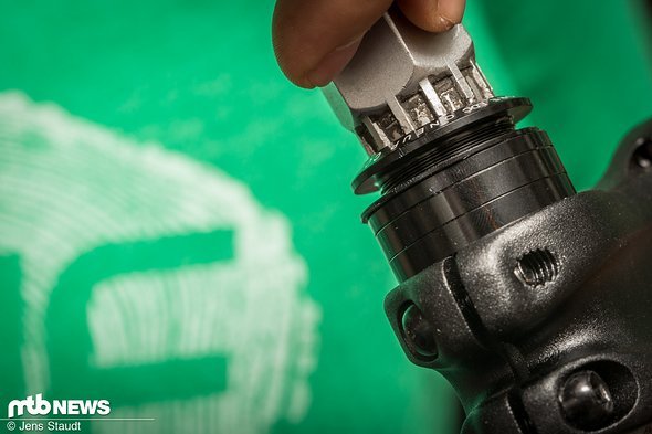

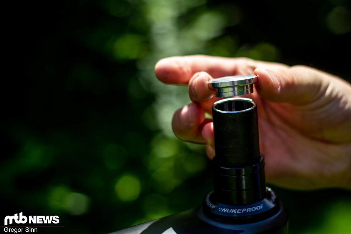

Nachdem Gewinde und Schaft sauber sind, werden Vorbau und Spacer wieder montiert und die Top Cap mit einem Kassettentool aufgeschraubt
# Nachdem Gewinde und Schaft sauber sind, werden Vorbau und Spacer wieder montiert und die Top Cap mit einem Kassettentool aufgeschraubt - hier kann ein reguläres Kassettentool oder …
… die Minimalvariante am EDC Tool verwendet werden, die auch ideal für das Einstellen des Lagerspiels ist
# … die Minimalvariante am EDC Tool verwendet werden, die auch ideal für das Einstellen des Lagerspiels ist

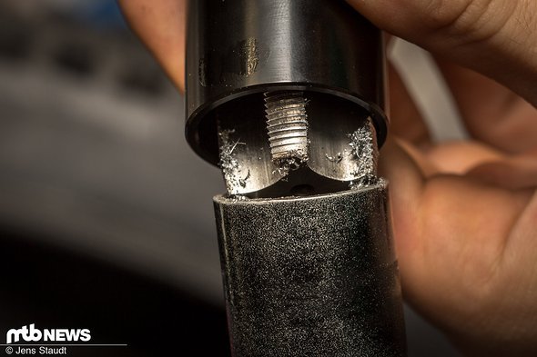

Sobald das Küchenkrepp mit allen Metallspänen entfernt ist, kann die untere Führung installiert werden
# Sobald das Küchenkrepp mit allen Metallspänen entfernt ist, kann die untere Führung installiert werden - diese wird mit viel Kraft von unten in den Gabelschaft gedrückt
Nun kann das Tool eingebaut werden – einfach in den Schaft schieben, fertig!
# Nun kann das Tool eingebaut werden – einfach in den Schaft schieben, fertig!

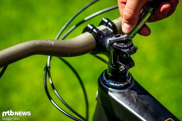

Ruckzuck ist das OneUp EDC Tool im Gabelschaft verstaut – ein kleiner Druck lässt den O-Ring in der Top Cap einrasten und das Bike ist abfahrbereit. Ein Tropfen Silikon- oder Kettenöl auf dem O-Ring erleichtert die (De-)Montage des Tools gerade zu Beginn, da das Tool zunächst sehr straff sitzt.

Auf dem Trail verhält sich das OneUp EDC Tool positiv unauffällig: Unsichtbar dabei, wenn man es nicht braucht; superschnell einsatzbereit, wenn man es benötigt. Mit geübtem Griff liegt das Tool in gerade einmal zwei Sekunden einsatzbereit in der Hand. Die einzelnen Werkzeuge wirken hochwertig und sind absolut passgenau. Dabei kann das EDC Tool mit extrem kompakten Maßen überzeugen, ohne dabei wichtige Werkzeuge zu ignorieren. Eine smarte Lösung ist der 8er Innensechskant: Dieser ist an sich gar nicht vorhanden, wird aber durch die Kombination aus 5 mm Innensechskant und Quicklink/Top Cap-Tool kombiniert. Das Ergebnis lässt trotz eher kreativer Optik erstaunlich hohe Schraubkräfte mit dem 8 mm Innensechskant zu. Selbiges gilt für alle anderen Werkzeuge am Tool. Auch der Kettendrücker funktioniert problemlos. Smarte Lösung Nummer 2: Der Kettennieter ist via Schraube am Reifenheber befestigt – diese Schraube dient gleichzeitig als Ersatzschraube für ein Kettenblatt. Wenn die OneUp-Jungs überlegen, dann richtig!

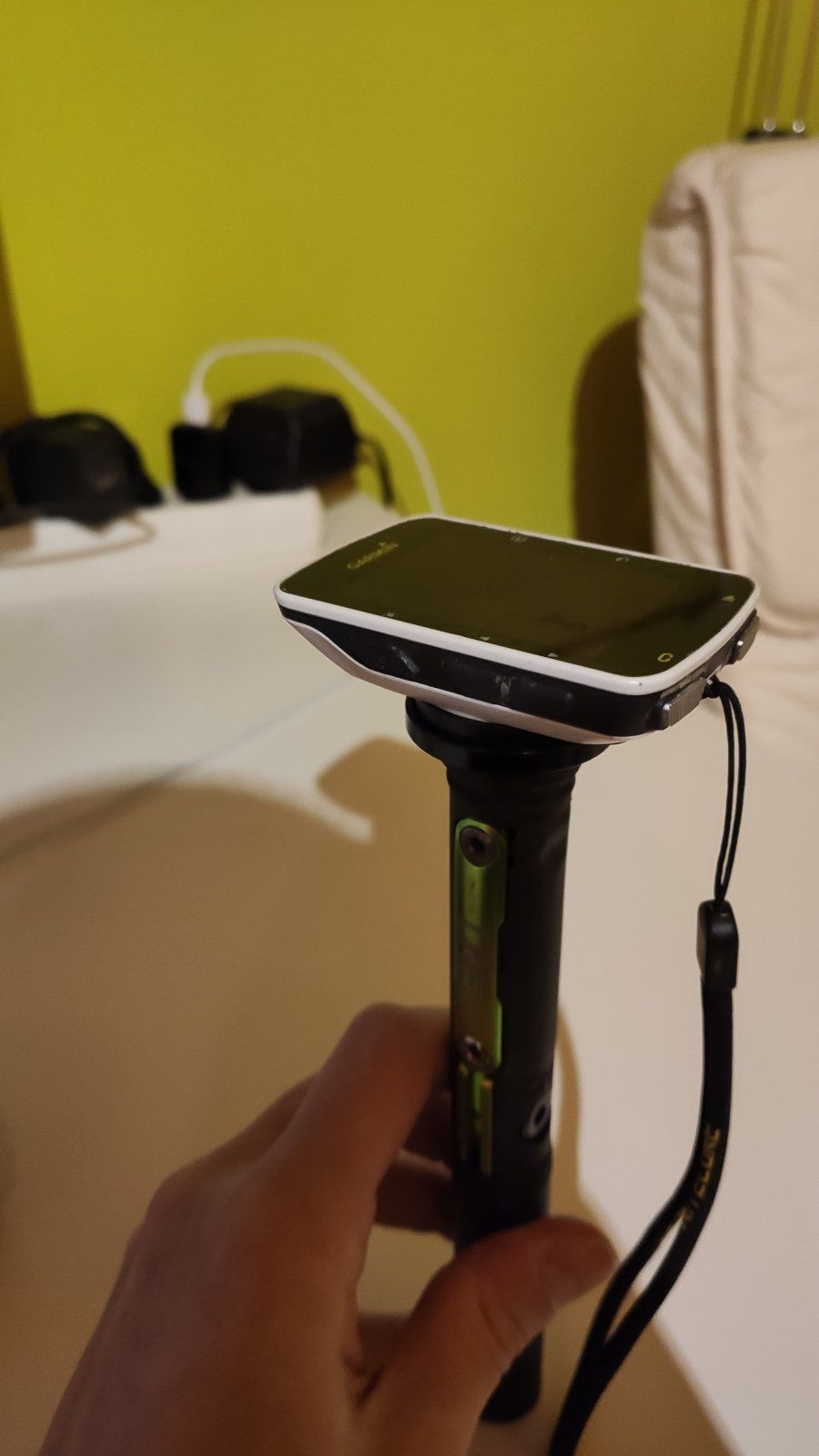

    Ich hab oben durch das Tool ein Loch gebohrt und eine Top-Cap für Garmin draufgesetzt. Im "Kopf" des Tools ist genug Platz für eine Mutter, mit der man dann die Top-Cap fixieren kann.Anhang anzeigen 1192417Anhang anzeigen 1192418
    Hallo @fexbru
    Wie hat sich deine EDC-Garmin Halterung bewährt?
  5. Hält immernoch sehr gut, hab es aber nicht mehr so oft im Einsatz, da ich nur eine Pumpe hab (die EDC-Pumpe) und da das Tool dann immer drin ist.
