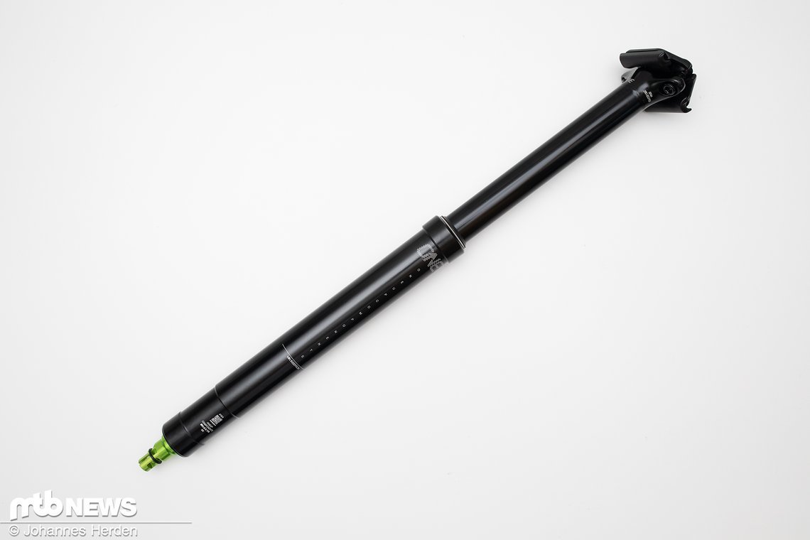

Nachdem vor knapp zwei Jahren die erste Version der hauseigenen Variostütze vorgestellt wurde, haben wir in der vergangenen Saison die 170 mm-Variante und parallel die neue V2-Stütze mit 210 mm Hub getestet. Wie die preisgünstigen, mechanisch angesteuerten Variostützen auf dem Trail funktionieren, erfahrt ihr im Test-Artikel!
OneUp Components Dropper Post V2: Infos und Preise
  • Variostütze mit bis zu 210 mm Verstellweg
  • geringste Bauhöhe und kürzeste Gesamtlänge aller Sattelstützen mit gleichem Verstellweg
  • Verstellweg mittels Shims um 10 mm oder 20 mm nach unten anpassbar
  • ergonomischer Hebel, in Version V2 aus Aluminium
  • gedichtete Kartusche (für $60 erhältlich und einfach austauschbar)
  • 2 Jahre Garantie
  • Verstellweg 120 mm / 150 mm / 180 mm / 210 mm
  • Gewicht (für die 30,9 mm-Version) 435 g (120 mm) / 480 g (150 mm) / 525 g (180 mm) / 570 g (210 mm)

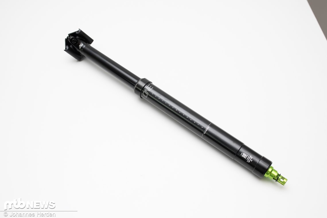

Vor zwei Jahren stellten die Kanadier von OneUp die erste firmeneigene Variostütze vor. Die bis zu 170 mm Hub bietende V1-Stütze wartete mit interessanten Features und simpler, mechanischer Ansteuerung zu einem spannenden Preispunkt auf – und dies wurde mit der Version 2, die 2019 vorgestellt wurde, fortgeführt. Der Hub beträgt bei der OneUp Components Dropper Post V2 nun bis zu 210 mm in der „TwoTen“ genannten Variante. Auch sonst bietet die Variostütze interessante Merkmale: Sie wird in vier verschiedenen Optionen angeboten, die jeweils noch um 10 mm oder 20 mm Verstellweg angepasst werden können. Dies geschieht mithilfe beigelegter Metallshims, die einfach in die Stütze eingelegt werden können.

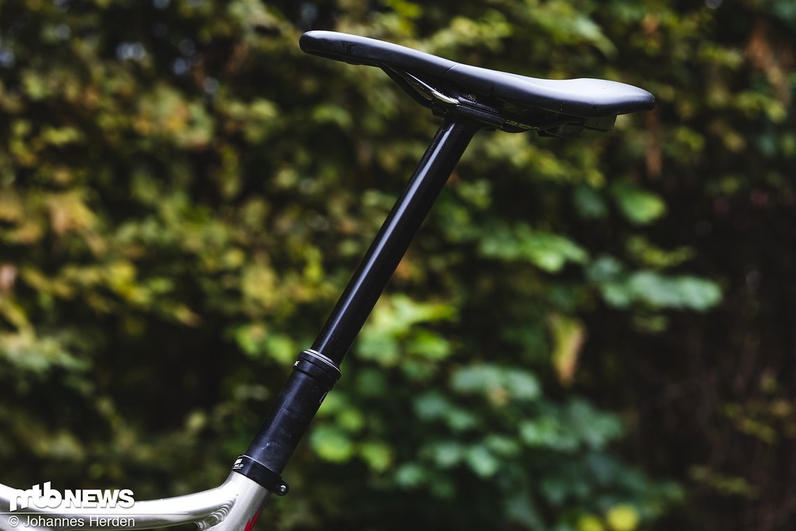

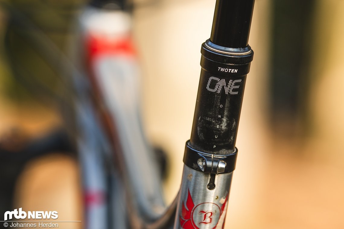

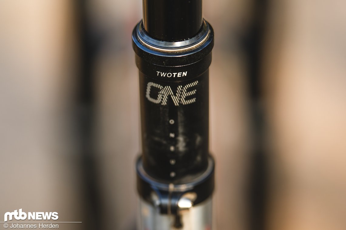

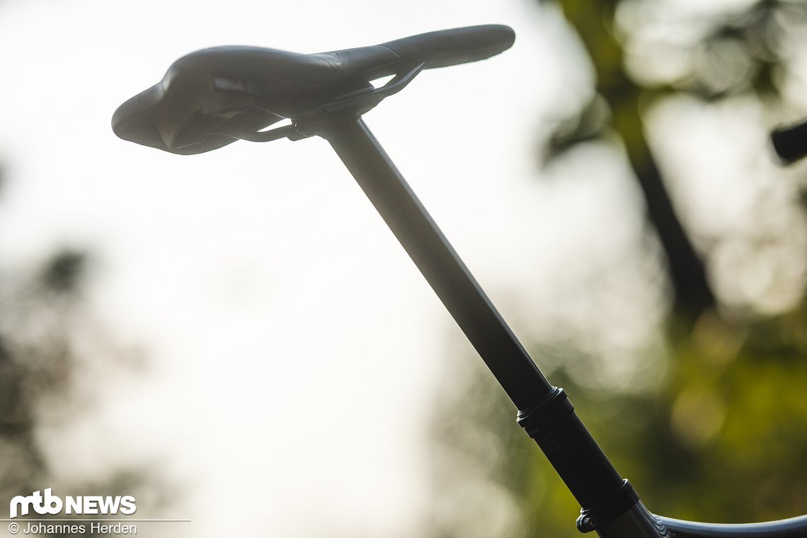

Optisch kommt die OneUp-Stütze sehr schmuck daher
#1 Optisch kommt die OneUp-Stütze sehr schmuck daher - grüner Farbtupfer, gelaserte Höhenangaben, ein schmaler Kopf und eine wirklich geringe Bauhöhe.

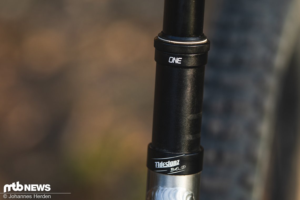

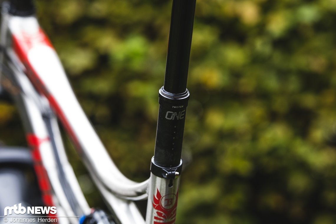

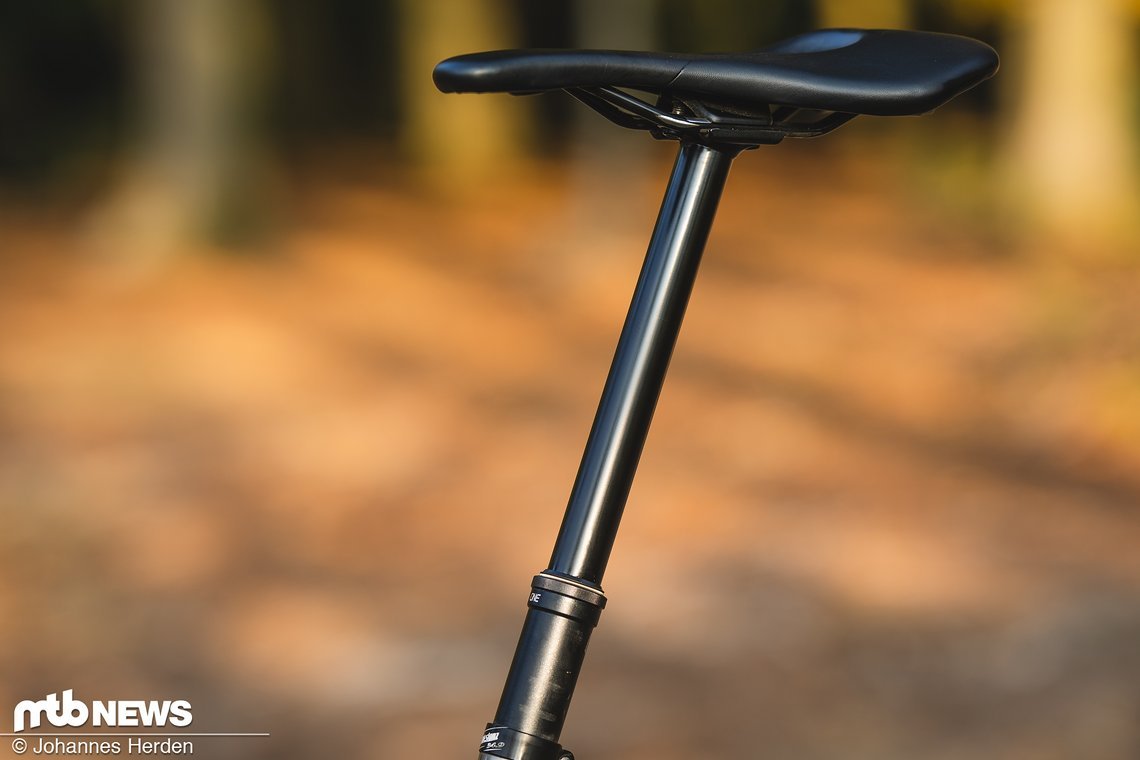

Ebenfalls besonders ist die geringe Bauhöhe der Stütze, von der besonders Biker mit sehr langen oder sehr kurzen Sitzrohren profitieren. Auch sonst wurde die Stütze überarbeitet. Ein neues DU-Gleitlager sorgt für eine größere Überlappung und soll so die Langlebigkeit erhöhen. Ebenfalls neu ist der Remote-Hebel: Statt eines Kohlefaser-Triggers kommt nun eine Aluminium-Version zum Einsatz (warum dies durchaus von Vorteil ist, klären wir weiter unten im Artikel). Der Hebel ist weiterhin mit Lenkerklemmung, I-Spec EV, I-Spec II oder MMX-Klemmung erhältlich.

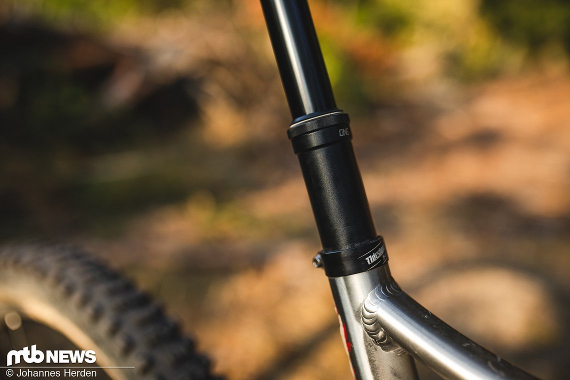

Per MMX-Kompatibilität lässt sich die Variostütze direkt an die SRAM-Schelle montieren
#2 Per MMX-Kompatibilität lässt sich die Variostütze direkt an die SRAM-Schelle montieren - das große Kugellager sorgt für eine im wahrsten Sinne des Wortes reibungslose Funktion.

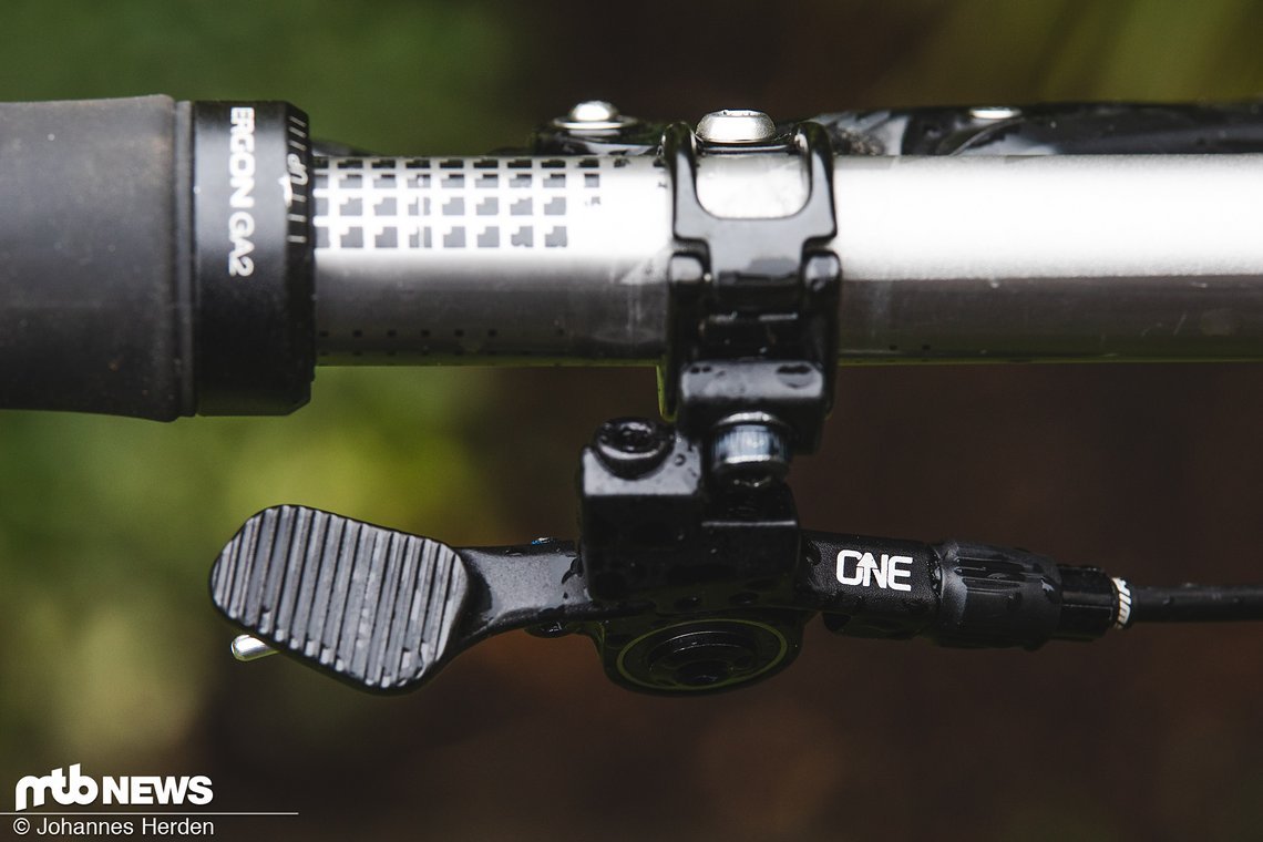

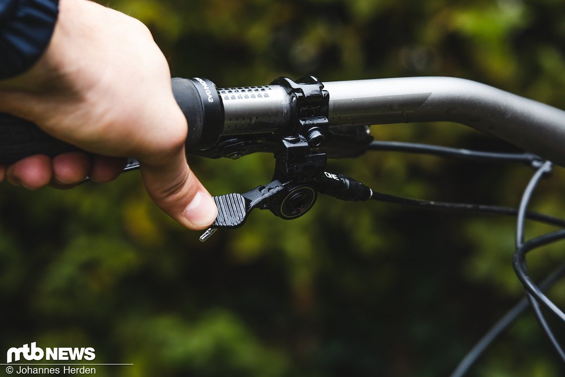

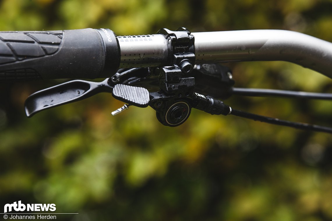

Der Hebel ist kompakt gehalten …
#3 Der Hebel ist kompakt gehalten …
… und benötigt nur einen kurzen Hebelweg, um das Ventil an der Stütze zu öffnen.
#4 … und benötigt nur einen kurzen Hebelweg, um das Ventil an der Stütze zu öffnen.

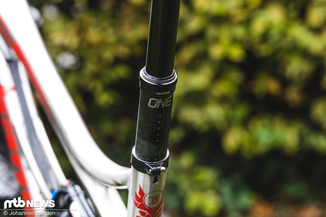

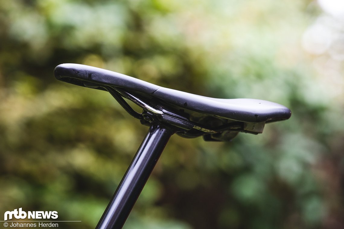

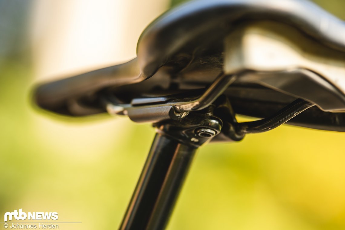

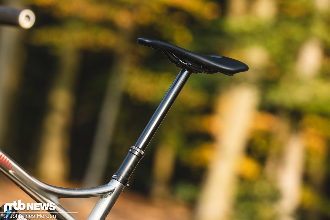

Ein flache Sattelaufnahme sorgt für ein schlankes Erscheinungsbild.
#5 Ein flache Sattelaufnahme sorgt für ein schlankes Erscheinungsbild.

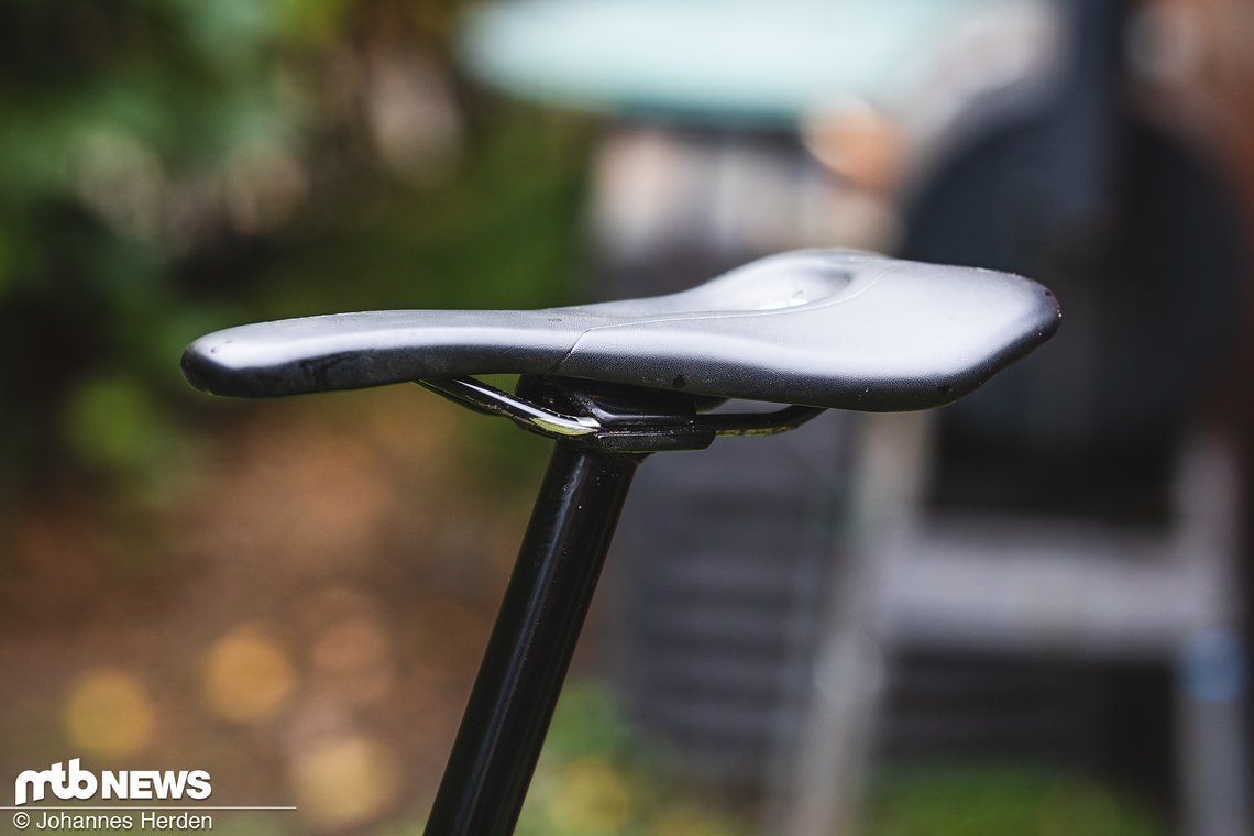

Praktisch: die Größenangaben am Heck.
#6 Praktisch: die Größenangaben am Heck.

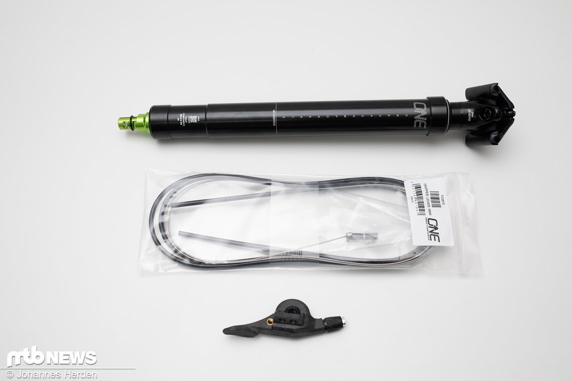

Der Einbau gestaltet sich unproblematisch. Der Seilzug wird unten in die Stütze eingehängt, die Leitung im Sitzrohr installiert und, je nach Rahmen, am oder im Unterrohr zum Lenker geführt und abgelängt. Einmal den Zug hindurchgeschlängelt und wenig später sitzt die Stütze im Sitzrohr. Am Lenker wird der Zug durch den Hebel geführt und via 3 mm-Inbus an der Hebelrückseite geklemmt. Sollte sich die Stütze nun dennoch zu langsam aktivieren, ist die Spannung des Zuges zu gering – mithilfe der Spannschraube am Hebel kann der Zug auf die gewünschte Spannung gebracht werden.

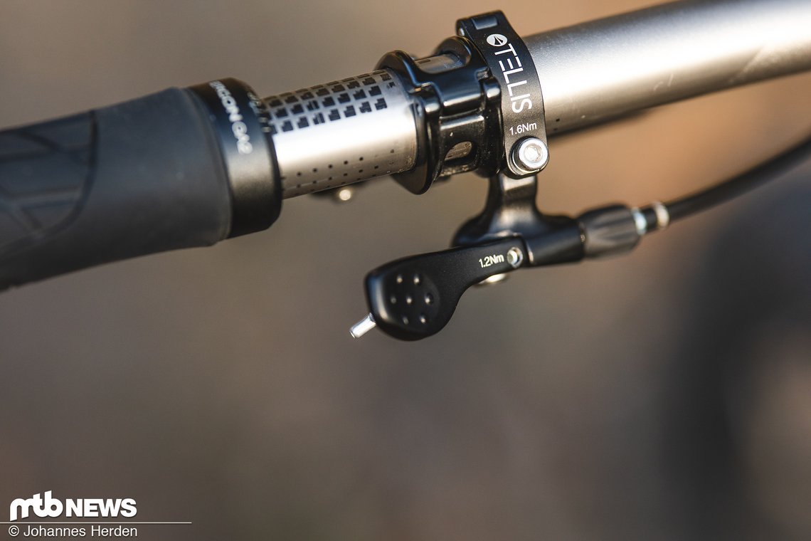

Kein Schnickschnack: Für eine optimale Funktion benötigt man nur die Stütze, das entsprechende Kabel mit Bowdenzug plus Trigger
#7 Kein Schnickschnack: Für eine optimale Funktion benötigt man nur die Stütze, das entsprechende Kabel mit Bowdenzug plus Trigger - dieser ist für verschiedene Montage-Varianten verfügbar. Wir entschieden uns für die Matchmaker X-Variante für SRAM-Klemmschellen – hier noch in der Carbon-Version.

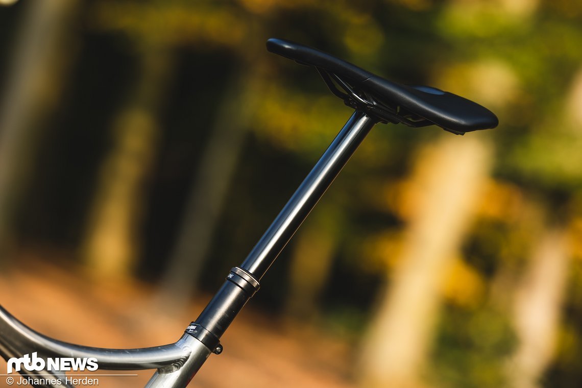

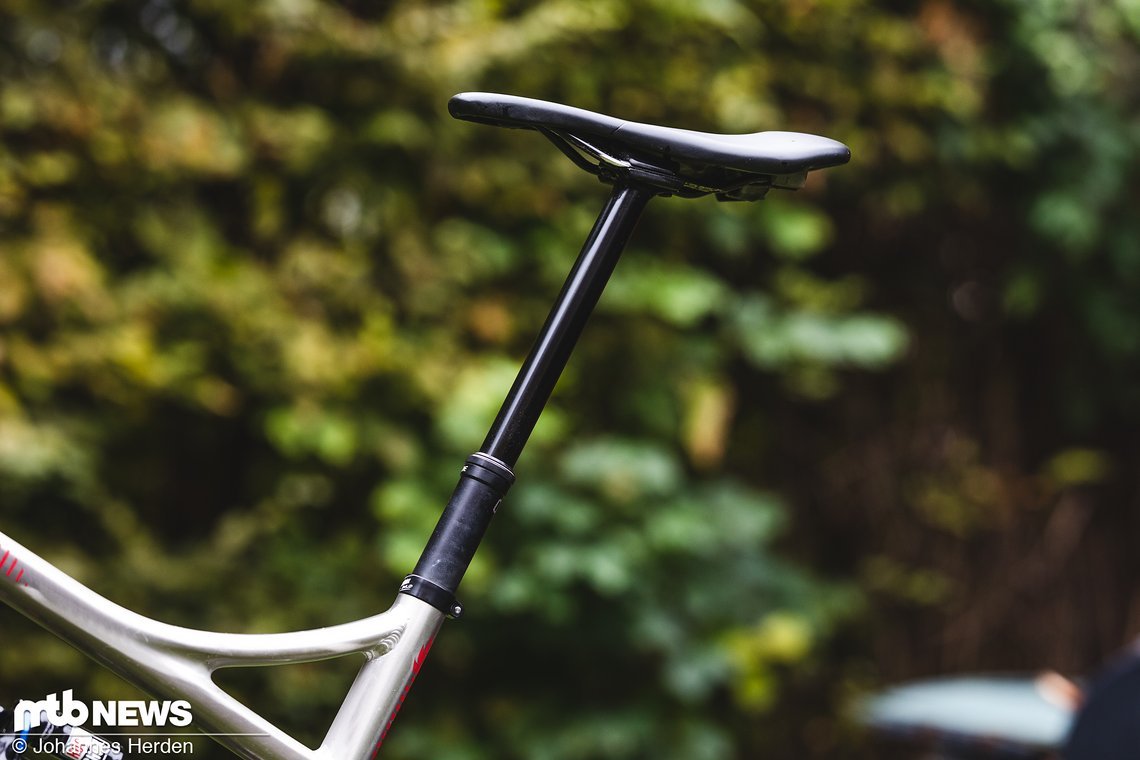

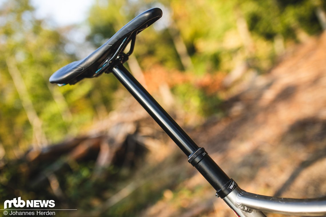

Den schönsten Moment mit der neuen TwoTen-Variostütze hatten wir direkt beim ersten Aufsitzen: Bei abgesenkter Stütze sitzen wir so tief wie noch nie und das bei angenehm hoher ausgefahrener Sitzposition. Gerade Personen mit Schrittlängen jenseits der 95 cm profitieren von den 210 mm Hub der OneUp-Stütze sehr: Endlich angenehm bergauf sitzen, ohne bergab einen zu hohen Sattel im Weg zu haben. Natürlich ist das alles Gewöhnungssache und auch mit 125 mm-Stützen kam man vor einigen Jahren die Berge hinunter, aber gerade bei steilen Trails ist der Unterschied zur jetzigen, neugewonnenen Freiheit deutlich.
Mit super langem Auszug geht es entspannt die Anstiege hinauf.
#8 Mit super langem Auszug geht es entspannt die Anstiege hinauf.

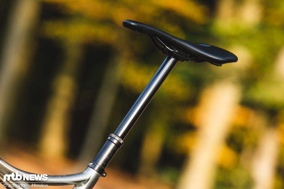

Die Ausfahrgeschwindigkeit der OneUp Dropper Post V2 ist hoch – sie gehört aktuell zu den schnellsten Variostützen auf dem Markt. Mit einem leisen Schlürfen und einem hörbaren, aber nicht zu lauten Anschlagsgeräusch fährt die Stütze aus und ist ebenso schnell wieder eingefahren. Im Vergleich zu manchem Konkurrenzmodell lässt sich die OneUp Dropper Post auch ohne viel Kraftaufwand mit der Hand wieder hinab drücken. Auch die Betätigung weiß zu gefallen: Schlicht und kompakt lässt sich der kugelgelagerte Trigger bedienen. Im direkten Vergleich mit der SDG Tellis-Variostütze muss der Hebel zudem nicht so weit eingedrückt werden, damit das Ventil an der Stütze ausgelöst wird – das gefällt.
Ob steile Abhänge oder doch eher flache Downhills
#9 Ob steile Abhänge oder doch eher flache Downhills - mit einer so niedrigen Stütze profitiert man immer von mehr Bewegungsfreiheit

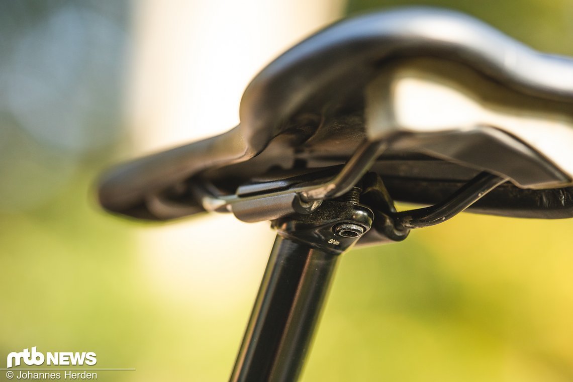

  • vordere Schraube des Stützenkopfs mit Multitool oder T-Inbus fummelig zu bedienen
