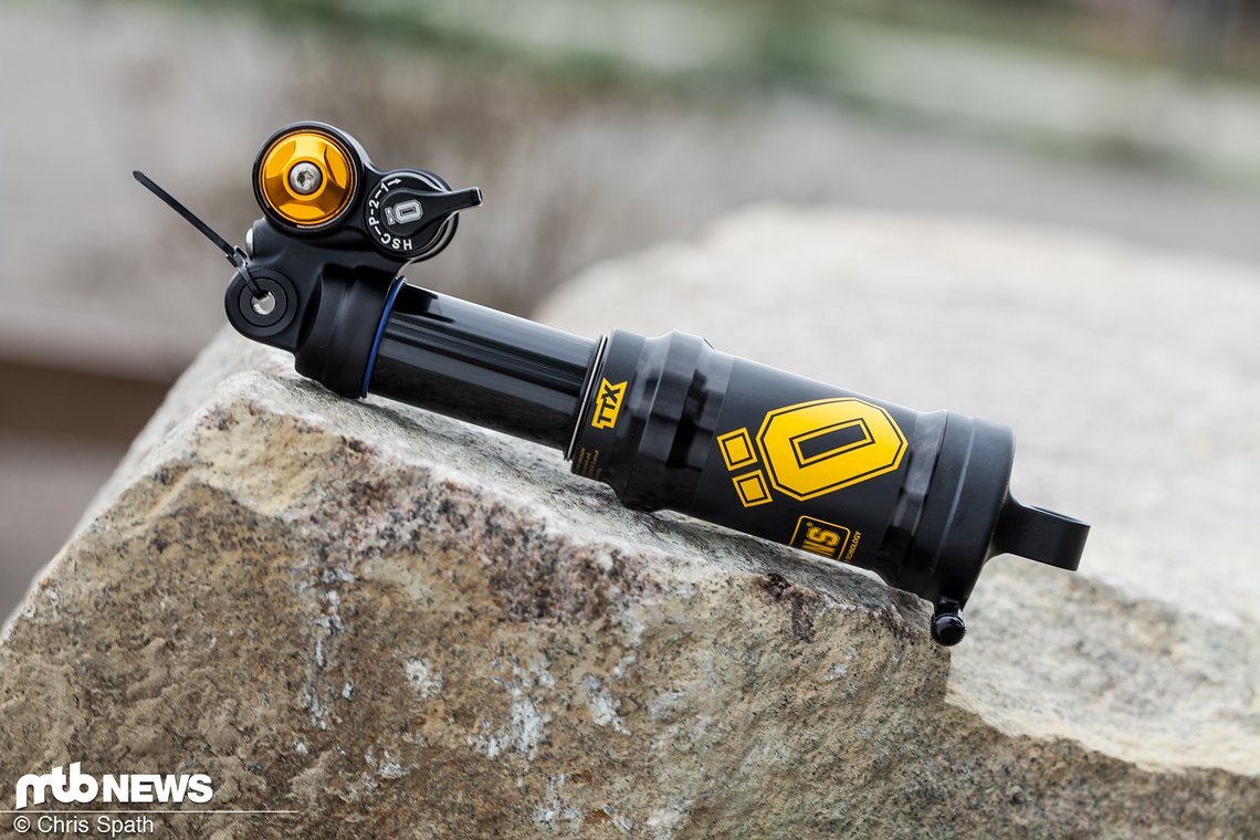

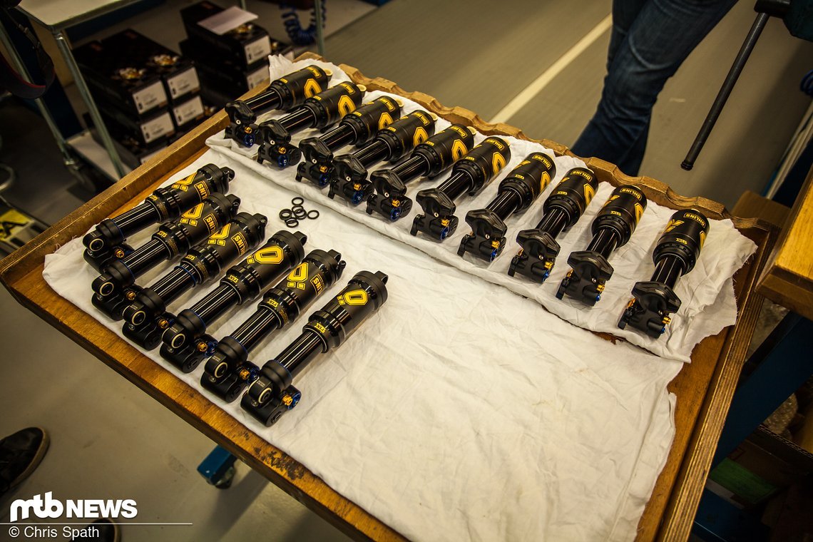

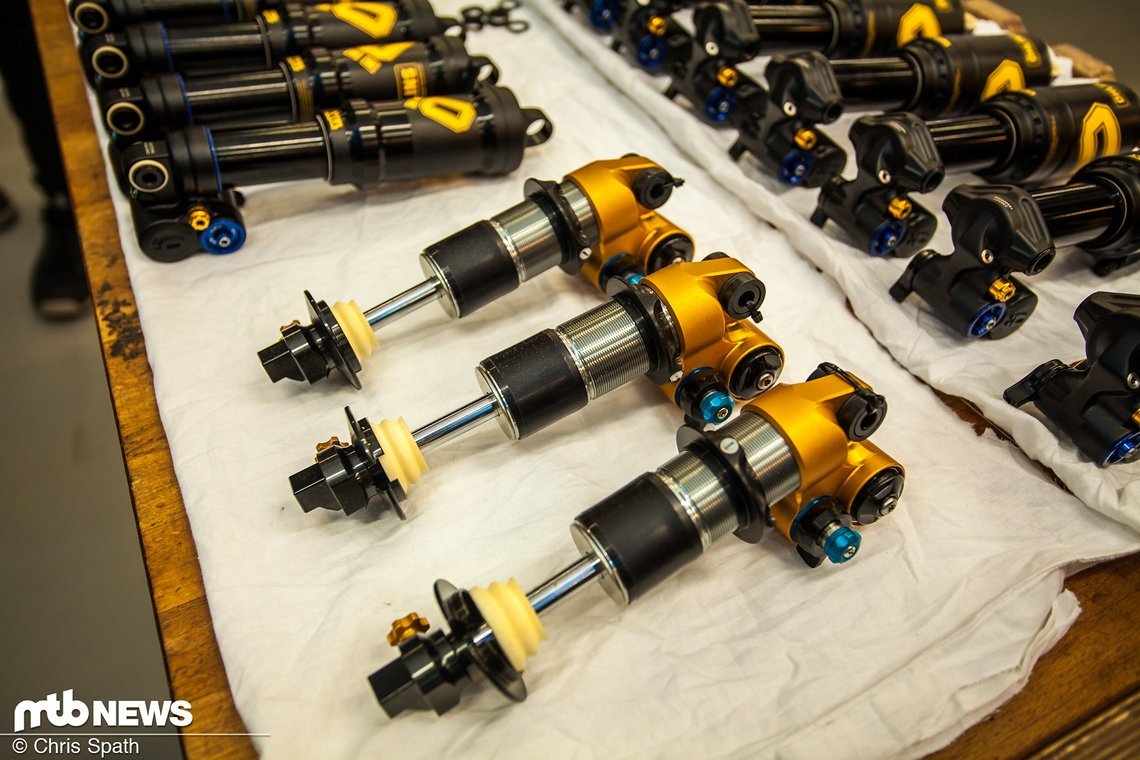

#4 Wieviele Ös findest du? - Öhlins setzt wie am TTX22M Coil auf die bewährte TwinTube-Dämpfungstechnologie mit zwei zylindrischen Körpern am Ausgleichsbehälter.
Blau und Gold sind die Nationalfarben der Schweden
#5 Blau und Gold sind die Nationalfarben der Schweden - Von außen lassen sich Druckstufen, Rebound und Luftdruck einstellen, intern kann das Luftkammervolumen begrenzt werden.

Öhlins setzt am TTX auf eine Luftfeder, die aus zwei Kammern besteht. Positiv- und Negativ-Feder werden mithilfe eines Überstromkanals ausgeglichen. Wie auch an der RXF36 Trail-Federgabel ist Öhlins die Balance der zwei Luftkammern sehr wichtig: Große Negativkammern verlangen einen höheren Gesamtdruck des Systems, der sich negativ auf die Reibung an den Dichtungen auswirkt. Hier wollen die Schweden ein gelungenes Verhältnis gefunden haben, um sowohl Sensibilität zum Anfang des Hubs als auch Gegenhalt in der Mitte und Progression zum Ende des Hubs bieten zu können.
Während man an der Gabel eine dynamische Lösung zur Anpassung der Endprogression anbietet, greift man am Dämpfer auf eine simplere Lösung zurück. Anstelle einer dritten, in Reihe geschalteten Luftfeder, werden Volumenspacer verwendet. Durch Verkleinerung oder Vergrößerung der Luftkammer kann so die Federkennlinie angepasst und an die eigenen Vorlieben bzw. auf den eigenen Fahrstil optimiert werden.
Öhlins ermöglicht es am TTX Air relativ einfach und ohne Öffnen des Ölkreislaufs, die gesamte Luftkammer zu warten. Eine zusätzliche praktische Funktion ist die Verwendung von einsetzbaren Hubbegrenzern. Ist man bei anderen Herstellern teils darauf angewiesen ein Ersatzteil aufwendig einzubauen, kann man durch Einsatz dieser Teile den Dämpferhub begrenzen – auch dieser Umbau ist ohne Öffnen des Ölkreislaufs möglich. Einzig die Luftkammer und das Dämpferauge müssen abgeschraubt werden.

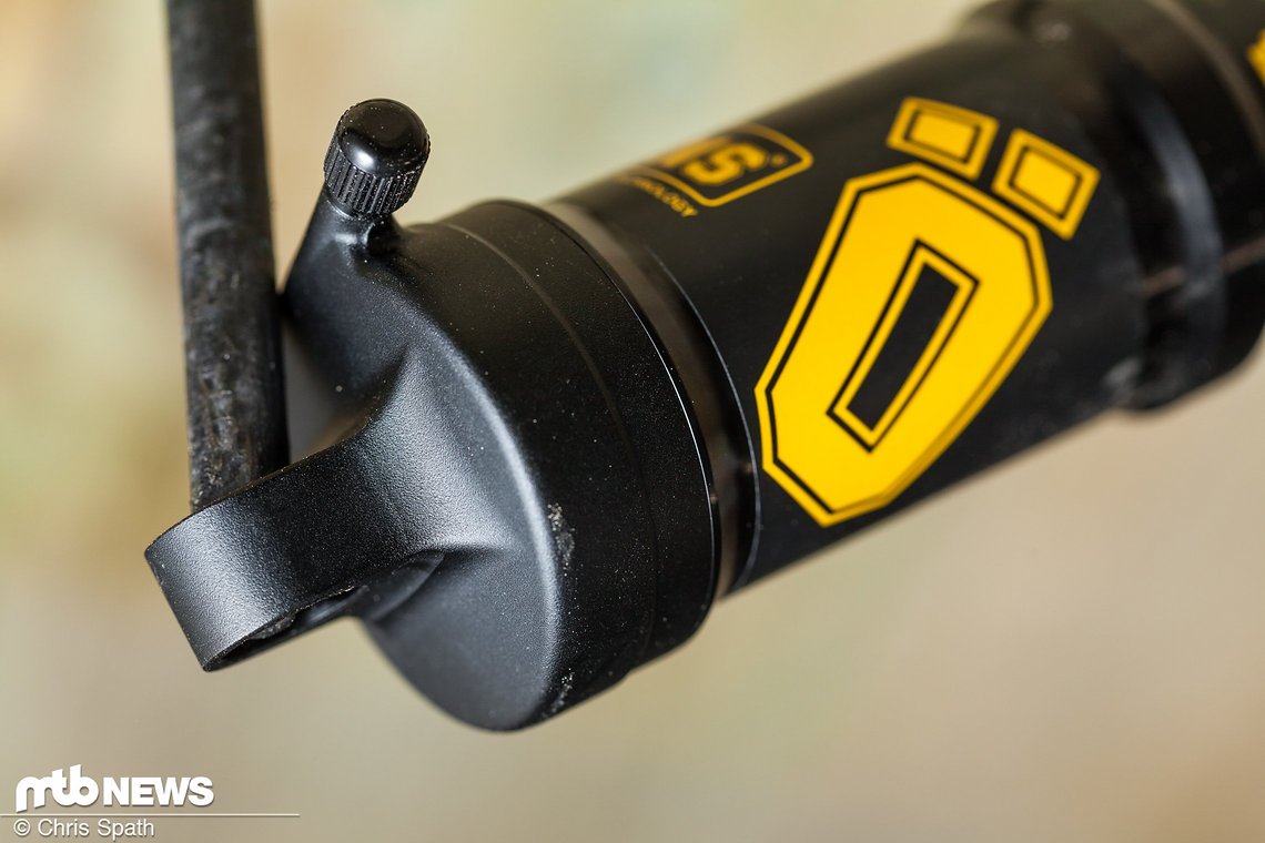

Befüllt wird über ein Luftventil
#6 Befüllt wird über ein Luftventil - Je nach Dämpfertyp sitzt dieses anders – am Specialized-Dämpfer sitzt es z.B. direkt neben dem Dämpferauge.

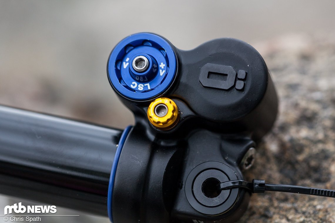

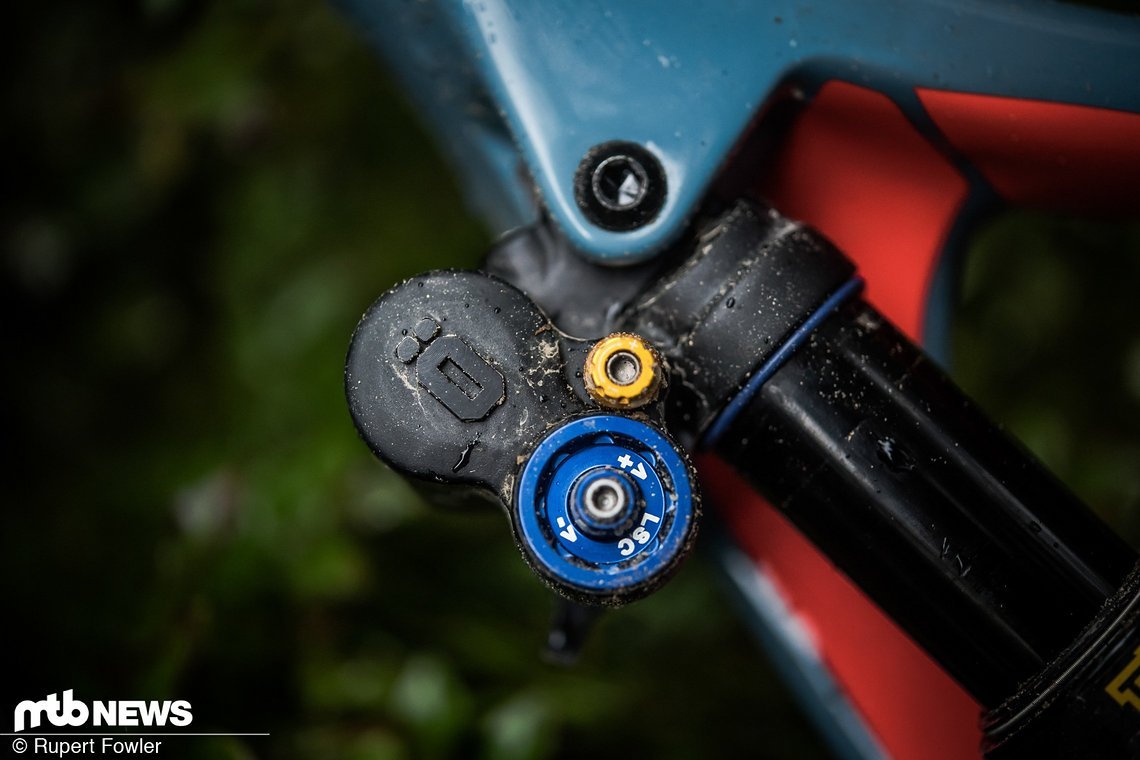

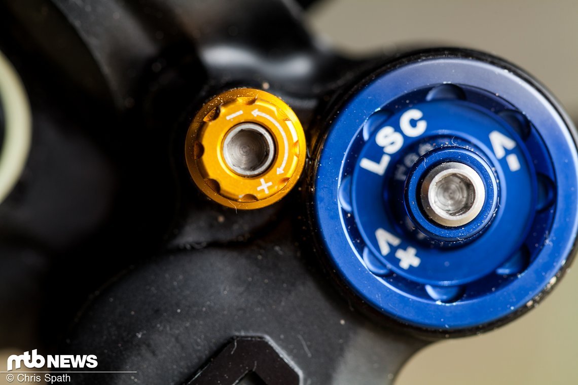

Lowspeed-Druckstufe und Lowspeed-Rebound werden per 3 mm Innensechskant verstellt
#7 Lowspeed-Druckstufe und Lowspeed-Rebound werden per 3 mm Innensechskant verstellt - 12 Klicks am Rebound und 10 Klicks an der Compression können verwendet werden, wobei das Spektrum und die Abstufung so gewählt wurden, dass jeder Klick nutzbar ist. Nicht genug? In der Setting-Bank gibt es je fünf Tuning-Optionen für die Lowspeed-Dämpfung.

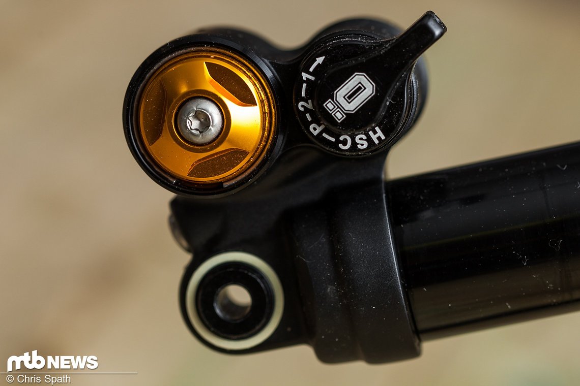

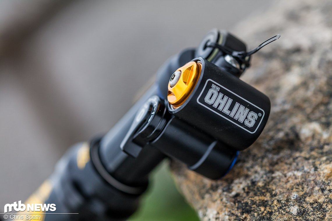

Auf der gegenüberliegenden Seite sitzt der Highspeed-Druckstufen/Pedal-Mode-Hebel
#8 Auf der gegenüberliegenden Seite sitzt der Highspeed-Druckstufen/Pedal-Mode-Hebel - Zwei verschiedene HSC-Einstellungen sollen für den normalen Fahrer (1) sowie den sportlichen Fahrer (2) ausreichen. Ein Umlegen des Hebels auf (P) betätigt die Lowspeed-Druckstufe, um das Heck für den Uphill ruhig zu stellen.
