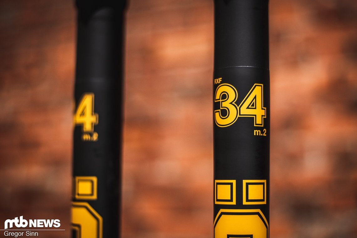

Die Öhlins RXF34 m.2 wurde im Frühjahr vorgestellt und richtet sich mit 120–130 mm Federweg an Down-Country und Trail-Fahrer.

Auch wenn Öhlins bei der leichten RXF34 m.2 auf einige bekannte Technologien zugunsten eines geringen Gewichts verzichtet hat, soll die Gabel weiterhin die gewohnte Öhlins-Performance auf dem Trail abliefern. Mit etwa 1.700 g (Herstellerangabe) ist die RXF34 zwar die mit Abstand leichteste Gabel im Öhlins-Angebot, allerdings über 150 g schwerer als beispielsweise eine Fox 34 SC oder RockShox Sid Ultimate – die jedoch beide maximal 120 mm Federweg bieten. Eine RockShox Pike Ultimate mit 130 mm Federweg soll ihrerseits (laut Hersteller) etwa 150 g schwerer als das Öhlins-Modell sein – bietet jedoch eine vollwertige Charger 3-Dämpfung. Die Fox 34 Grip 2 war bei uns im Test ebenfalls etwa 160 g schwerer, ist jedoch auch als leichtere Fit4-Version erhältlich. Mit seinem Ansatz befindet sich Öhlins also irgendwo in der Mitte zwischen Down-Country- und Trail-Federgabel.
Mit der RXF34 m.2 setzt sich Öhlins zwischen die Stühle
# Mit der RXF34 m.2 setzt sich Öhlins zwischen die Stühle - keine super leichte XC- oder DC-Gabel, aber auch keine potente Trailgabel.
