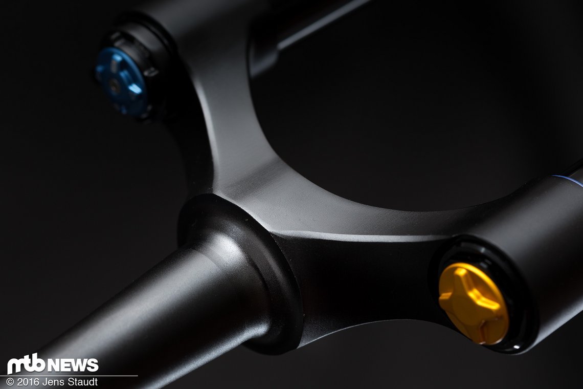

Anders als bei der Konkurrenz: Krone und Gabelschaft sind eine Einheit.
# Anders als bei der Konkurrenz: Krone und Gabelschaft sind eine Einheit.
Auch der Lagerkonus ist integriert – sogar von unten sieht die Gabel super aus
# Auch der Lagerkonus ist integriert – sogar von unten sieht die Gabel super aus

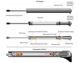

TTX nennt Öhlins seine Twin-Tube-Dämpfungskartusche. Hier sitzen, wie auch bei MRP, zwei Rohre ineinander: Im inneren Rohr wird dabei der Kolben durch das Öl gedrückt, durch den Spalt zwischen innerem und äußerem Rohr kann das Öl zirkulieren. Auf der Oberseite der Kartusche sitzt die Druckstufendämpfung, hier kann der Nutzer von außen Low- und Highspeed-Druckstufe einstellen. Technisch umgesetzt wird die Lowspeed-Dämpfung durch ein Nadelventil, welches je nach Einstellung weiter oder schmaler in einen Durchlasskanal geschoben wird. Bei der Highspeed-Dämpfung setzt man auf ein sogenanntes Clamp Shim: Ventilkopf und Shims stehen immer im gleichen Abstand zueinander, durch ein Verdrehen des Clamp Shims kann man diesen mehr oder weniger über die Öffnungen im Kolben drehen: So bekommen die Shims mehr bzw. weniger Platz um sich zu bewegen und die Dämpfung wird verringert bzw. erhöht.
Ein ähnliches Bild ergibt es bei der Zugstufen-Dämpfung: Hier ist allerdings nur das Nadelventil für die Lowspeed-Zugstufe von außen verstellbar. Bei Tuningwünschen der Zugstufe muss man deshalb ans Innenleben ran – dazu mehr im Abschnitt Tuning.

Der Blick in die TTX-Kartusche zeigt den Aufbau der doppelwandigen Dämpfung
# Der Blick in die TTX-Kartusche zeigt den Aufbau der doppelwandigen Dämpfung
