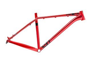

... in drei verschiedenen Farben erhältlich
#3 ... in drei verschiedenen Farben erhältlich
Trotzdem ist das 29er natürlich ein echtes Trailbike mit moderner Geometrie. Ein recht langer Reach und 66,5° Lenkwinkel sollen Spaß auf dem Trail garantieren. Das 27,5″ Modell kommt mit 66° Lenkwinkel und ist mit etwas längeren Federgabeln kompatibel. Damit ist das Octane One Prone ein Allround-Hardtail, das zu einem Preis von etwa 230 € für den Rahmen den finanziellen Rahmen nicht sprengen sollte. Es ist in drei Rahmengrößen und drei verschiedenen Farben erhältlich.

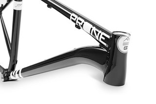

Ein tapered Steuerrohr ...
#4 Ein tapered Steuerrohr ...

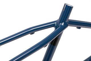

... und ein 31,6 mm Sitzrohr machen das Trail-Hardtail voll alltagstauglich
#5 ... und ein 31,6 mm Sitzrohr machen das Trail-Hardtail voll alltagstauglich
