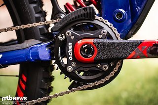

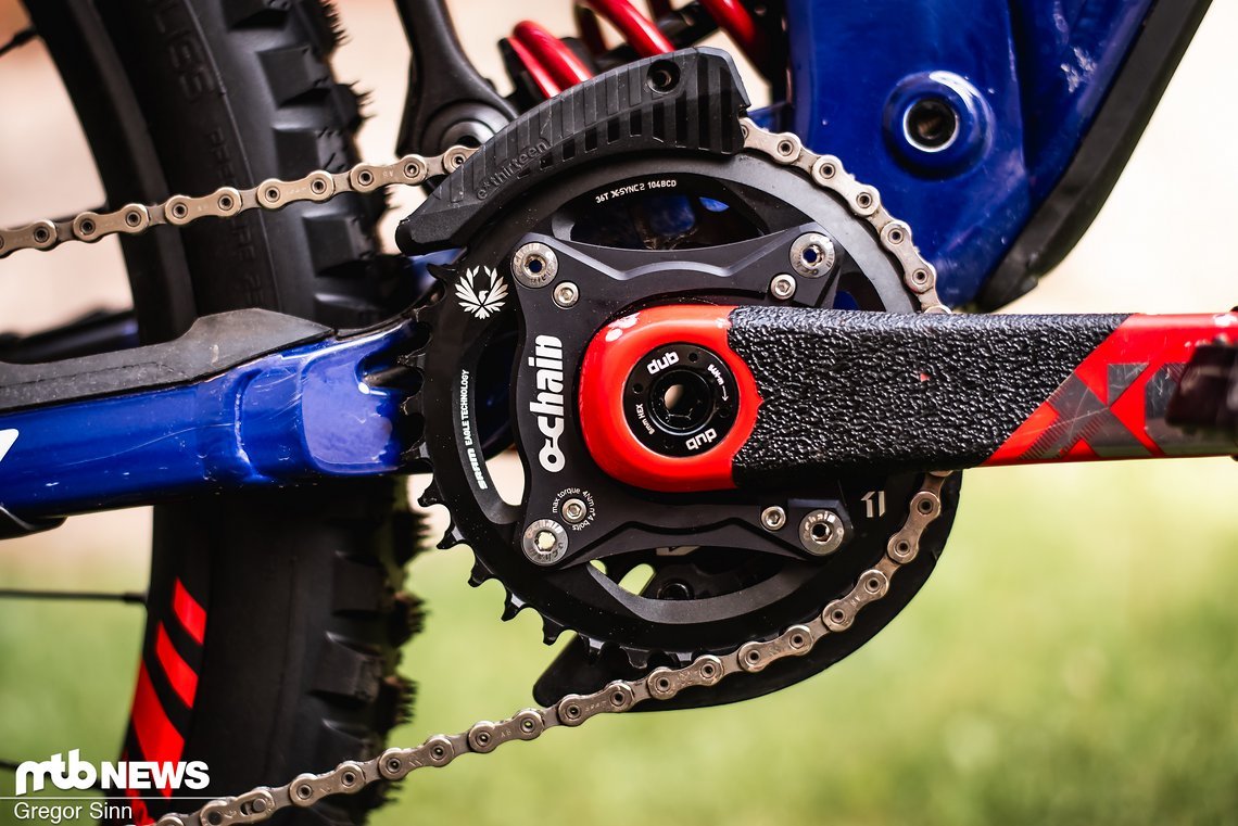

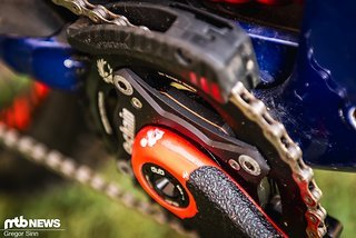

Das Ochain ist in Schwarz oder Silber für übliche Kurbel-Standards erhältlich
#1 Das Ochain ist in Schwarz oder Silber für übliche Kurbel-Standards erhältlich - es kostet je nach Version 327 € oder 385 €.

Der Ochain-Spider verspricht, den Pedalrückschlag in der Abfahrt zu verbessern. Das System lagert das Kettenblatt schwimmend: Es kann sich je nach verbauten Anschlägen um 4°, 6°, 9° oder 12° um die Kurbel drehen. Elastomere sollen für einen weichen, geräuschlosen Anschlag sorgen,  Federn drücken den Spider zurück in die Ausgangsstellung. Mittlerweile hat Ochain zwei Versionen im Angebot: Das von uns getestete Ochain, das zum Justieren des freien Winkels zerlegt werden muss, oder das neuere Ochain R, bei dem man diese Einstellung mit einem Inbusschlüssel auf dem Trail erledigen kann. Beide Versionen sind in den uns bekannten gängigen Direct-Mount-Standards erhältlich und weisen einen 104 BCD-Lochkreis auf. Man benötigt neben dem Spider also ein passendes Kettenblatt – diese sind je nach Marke mit 30 bis 38 Zähnen verfügbar.
Um am Ochain (ohne R) den Winkel zu ändern, muss man dieses öffnen, wobei die dafür nötige Vorrichtung bereits im Lieferumfang enthalten ist, ebenso wie die passenden Elastomere und Anschläge für 4° und 9°. Bei Lieferung ist das System im 6°-Modus, das Kit für 12° ist separat erhältlich.

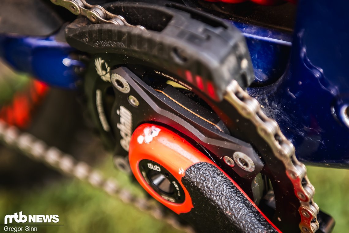

Eine Dichtung hält die Umwelt draußen.
#3 Eine Dichtung hält die Umwelt draußen. - Wie alle beweglichen Teile sollte das Ochain regelmäßig zerlegt und gewartet werden.

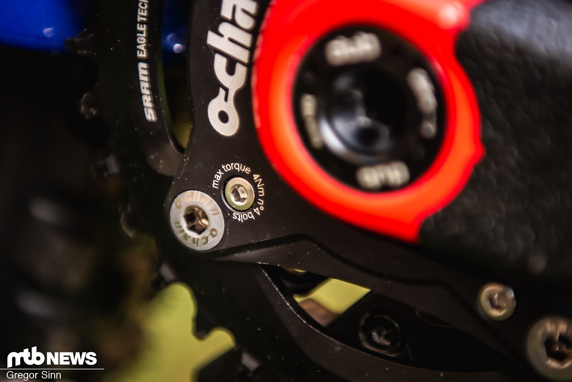

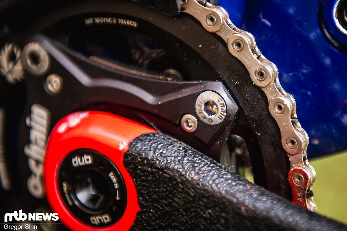

Um das System zu warten oder den Winkel zu ändern, öffnet man die vier kleinen Schrauben.
#4 Um das System zu warten oder den Winkel zu ändern, öffnet man die vier kleinen Schrauben.

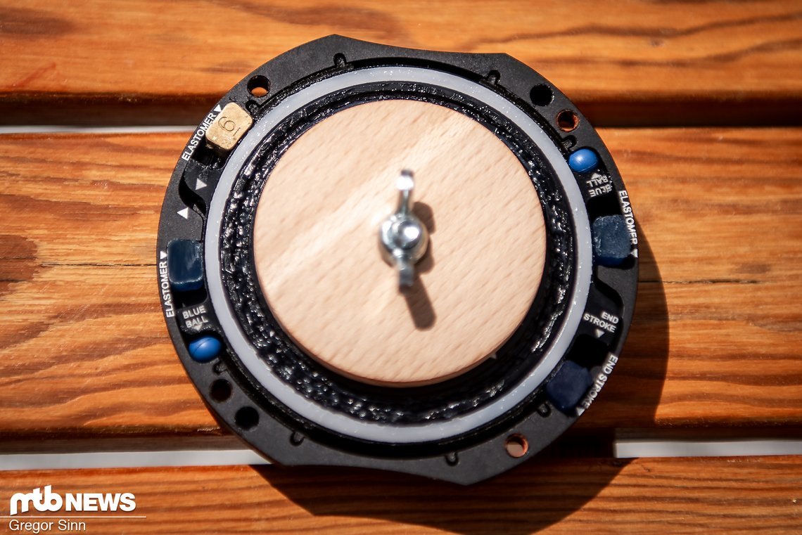

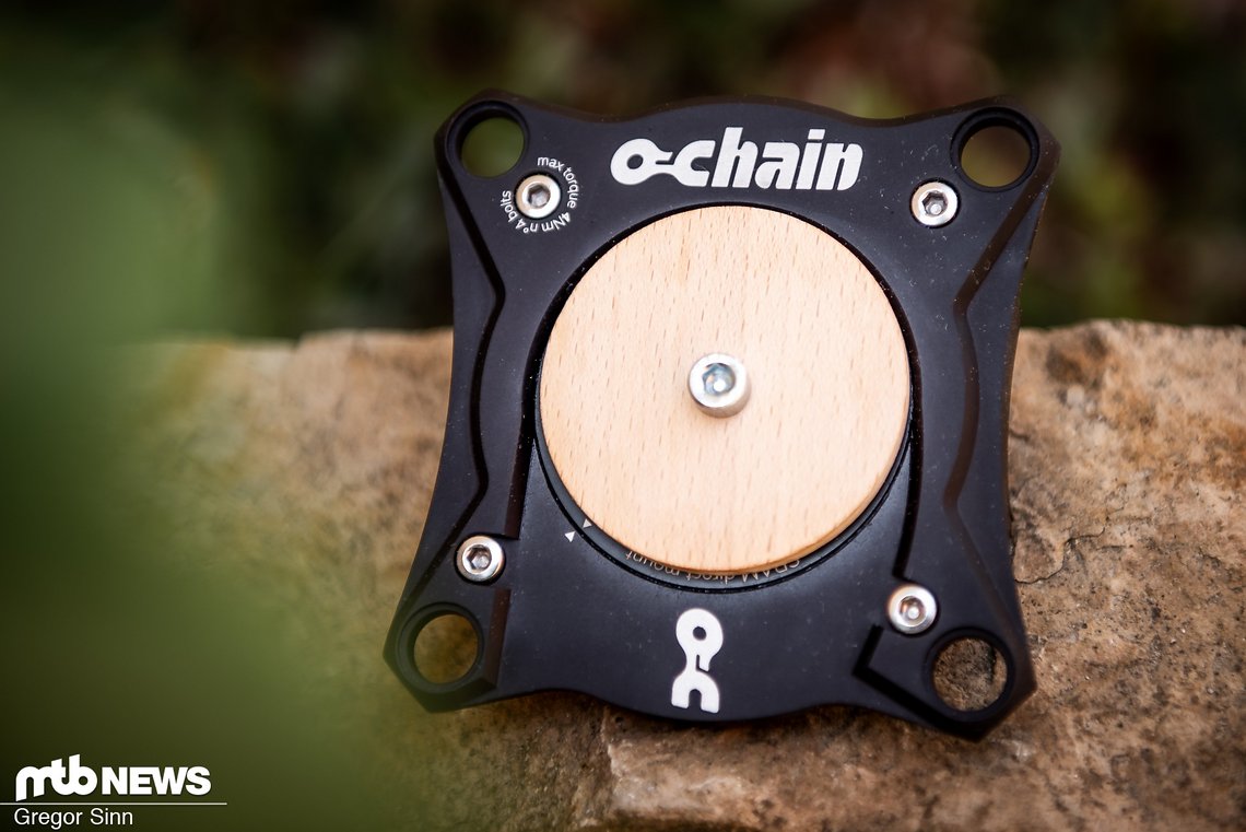

Will man den frei beweglichen Winkel ändern, muss man die Kurbeln abbauen und das Ochain entfernen. Es ist wichtig, die mitgelieferten Holzscheiben samt Schraube und Flügelmutter zu montieren – diese verhindert, dass sich das etwas unter Spannung stehende Ochain beim Öffnen versehentlich in seine Einzelteile zerlegt. Anschließend heißt es einfach, die vier kleinen Schrauben auf der Außenseite lösen, die Hälften vorsichtig voneinander trennen und das korrekte Winkel-Kit einbauen. Man sollte definitiv einen Blick in die Anleitung werfen und diese berücksichtigen. Der Wechsel ist jedoch alles andere als komplex. Das Kettenblatt kann dabei montiert bleiben.
Es müssen nur 4 kleine Schrauben gelöst werden, um das Ochain zu öffnen
#6 Es müssen nur 4 kleine Schrauben gelöst werden, um das Ochain zu öffnen - im Lieferzustand ist das 6°-Kit verbaut. Dass hier Anschlag und Elastomer an vertauschten Plätzen sitzen, war bei Auslieferung so, dürfte aber keine Rolle spielen. Durch die Beschriftung ist der korrekte Zusammenbau recht simpel.
