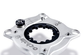

Mit dem Ochain gibt es seit einigen Jahren ein unauffälliges System, das die negativen Folgen des Pedalrückschlags am Fahrrad eliminieren soll. Es handelt sich um einen Spider, der zwischen Kurbel und Kettenblatt geschraubt wird. Diese erlaubt über verschiedene Elastomere und Federn eine Beweglichkeit des Kettenblatts um 4° bis 12°. In der neuen Ochain R-Version muss das System zum Wechsel des Freiheitsgrads nicht mehr komplett zerlegt werden – die Justierung kann über einen Inbus auf der Strecke erfolgen. Ochain R ist für verschiedenste Kurbeln erhältlich und kostet stolze 385 €.

Der neue Ochain R verfügt über 4 Winkel-Einstellungen, die extern justiert werden können
# Der neue Ochain R verfügt über 4 Winkel-Einstellungen, die extern justiert werden können - er kostet 385 € und passt auf die meisten gängigen Direct Mount-Kurbeln.

Bisher musste man den Kettenblatt-Spider zerlegen, um den Winkel zu ändern, was sich aufgrund der vielen Einzelteile, Elastomere und Federn als nicht ganz trivial herausstellte. Damit benötigte der Umbau eine gewisse Zeit und es galt, Verunreinigungen zu vermeiden. Der neue Ochain R verfügt nun über eine Schraube auf der Außenseite, mittels derer sich der Winkel mit einem einfachen Inbus verstellen lässt. So kann man im Training während eines Downhill-Runs schnell verschiedene Settings probieren oder den Winkel auf jede Enduro-Stage eines Rennens anpassen.

# Elastomere und Federn sorgen für eine sanfte Bewegung - die externe Justage ist ziemlich clever gelöst.
Zum Anpassen muss man die schwarze Nuss zurückdrehen und kann dann über die zentrale Schraube die verschiedenen Winkel-Settings einstellen. Die schwarze Nuss wieder zudrehen und fertig ist der Lack. Gelaserte Markierungen verraten, in welchem Setting man sich befindet. Zudem sollen die Toleranzen sämtlicher Ochain-Produkte verbessert worden sein. Der Spider bietet eine 104 mm BCD-Aufnahme und ist mit den meisten verbreiteten Direct Mount-Aufnahmen kompatibel.

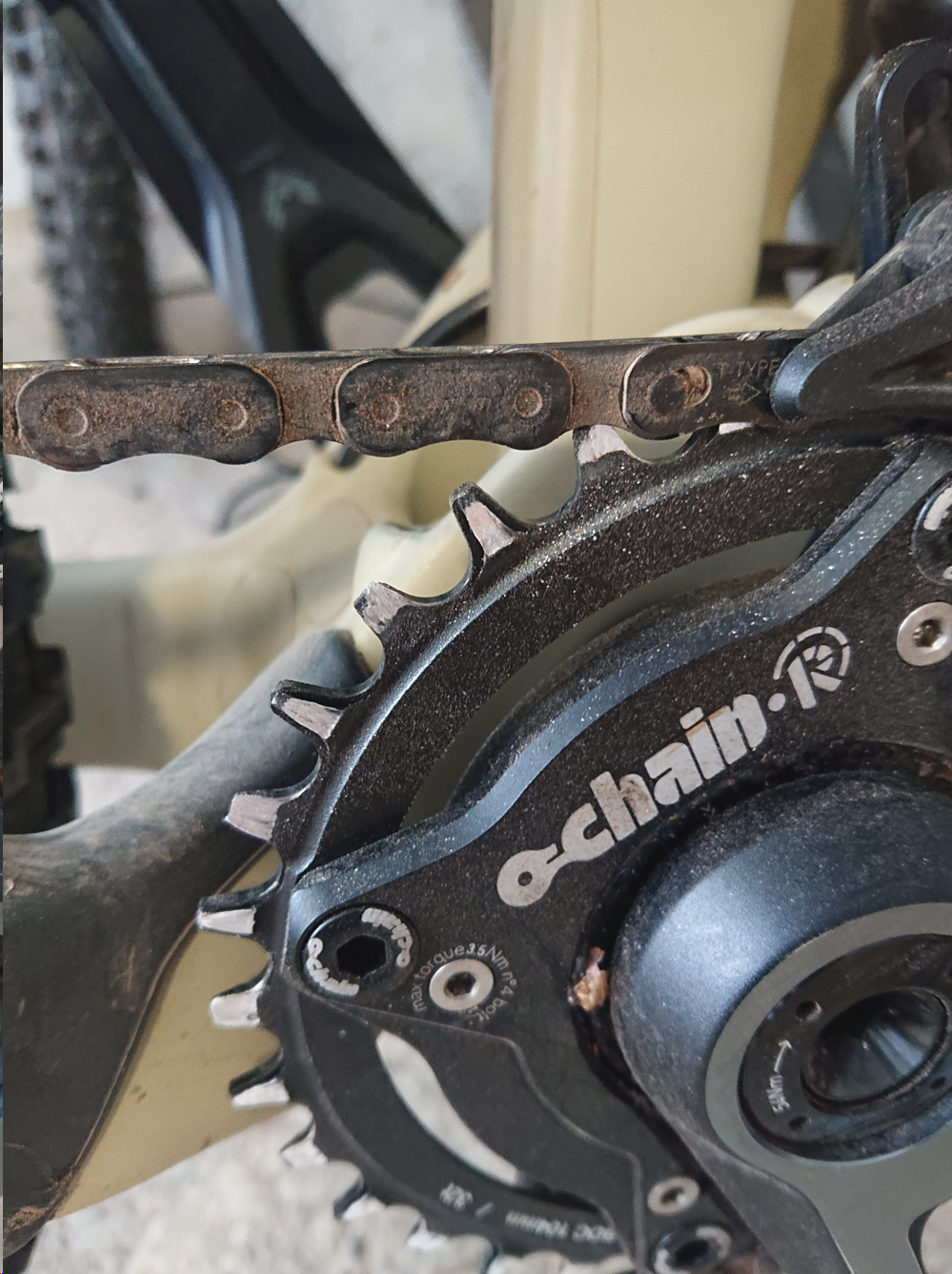

  1. Leider harmoniert die Flattop Kette NICHT oder nicht wirklich mit mit dem Ochain Kettenblatt. Irgendeine Idee was besser passen könnte? Es gibt massig Abrieb am Kettenblatt smilie
    Ansonsten fühlt sich das Fahrwerk nach der ersten Testfahrt mega an. Vor allem bei steilem (langsamen) technischen Gelände war ein großer Unterschied zu spüren. Aktuell fahre ich im 6° Winkel.
    Das O-Chain Blatt ist auch so universal von 10 bis 12 fach. Würde mal das Sram Eagle Blatt mit BCD 104 probieren. Wie das zur Flat Top Kette passt, muss man dann schauen, ist zu mindest 12fach und vom Zahnprofil ähnlich wie die T-Type.

    Hast du vom Hersteller Feedback bekommen?
  4. Hast du vom Hersteller Feedback bekommen?
    Ja, das Ochain Kettenblatt war wohl etwas breiter gefertigt als üblich. Ich hatte das mit Schiebelehre nachgemessen. Die Leute von Ochain haben mir ein neues Kettenblatt zugeschickt. Allerdings habe ich das noch nicht ausprobiert, denn das alte System hat sich relativ schnell aufeinander eingeschliffen" und dann auch problemlos funktioniert smilie
    Generell kann ich den Service und Support von Ochain nur als positiv bewerten.

    Sorry wenn ich das hier ausgrabe, aber habe auch den R mit dem 104er Kettenblatt für Transmission bestellt. Aus deinem Post entnehme ich, dass die aktuellen Kettenblätter dann besser passen sollten als bei dir ursprünglich?
